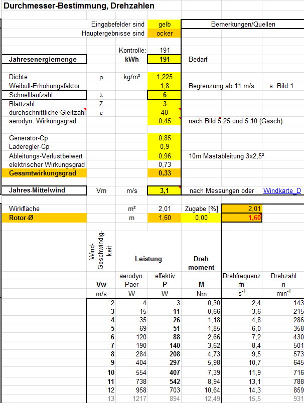

seit längerer Zeit spiele ich mit dem Gedanken, mir eine kleine Windkraftanlage zuzulegen. Wir haben eine 8kwp Solar-Anlage auf dem Dach, die bei schönem Wetter Ihren Dienst natürlich außerordenlich gut verrichtet (Weitere 8 kommen diesen Monat noch hinzu) - und ich erfreue mich jedesmal, wenn ich in meinem Monitoring sehe, wie "Strom aus dem Nichts" bei mir ankommt :)
Wir haben einen 9kwh Speicher - der reicht gaaaanz knapp die Nacht durch - außer im Winter, wenn er nicht vollgeladen werden konnte. Dann ärgere ich mich immer, wenn ich noch eine bis drei kwh zukaufen musste.
Mit einem Windrädchen möchte ich hier eine kleine Ergänzung schaffen - nicht profitorientiert, sondern einfach mit dem Hintergedanken die Batterie-Ladung über die Nacht noch ein bisschen zu strecken.
Ich habe zu dem Thema bereits lange gegoogelt und viel gelesen und bin mit der ganzen Thematik relativ gut vertraut. (Achtung: Dunning-Kruger-Effekt lässt grüßen) - Nein, natürlich bin ich kein "Experte", aber ich bin mittlerweile so belesen, dass ich verstanden habe, dass ein 10.000 Watt Windrad von Amazon eher nicht so prall ist ;)
Nach vielem Lesen habe ich mir so zusammengereimt, dass ein Black 600 für meine Belange wohl ein geeignetes Windrad wäre. Die Erwartung liegt hier natürlich nicht daran auf magische Weise irgendwie permanent 600 Watt zu erzeugen, mir ist klar, dass die Effizienz von Windrädern unterhalb der Nennleistung drastisch sinkt.
In meinem Monitoring Tool überwache ich daher seit längerer Zeit die vom Windwächter der Jalousien gemessene Windgeschwindigkeit. Gestern nachmittag war z.b. wieder ein beständiges Lüftlein von 6 - 8 m/s zu verzeichnen.
Anhand der Leistungskurve des Black 600 entspräche das also etwa 110-250 Watt, was für mein Vorhaben absolut i.O. wäre.
Wie gesagt möchte ich hier eher ein bisschen in Richtung "technischer Abrundung meines Systems" gehen, die Wirtschaftlichkeit ist nicht sonderlich relevant.
Daher habe ich mir just heute früh mal ein granulareres Tracking eingebaut, das mir nun so in der nächsten Zeit einfach mal die Minuten pro Windgeschwindigkeit dokumentiert. (seither ist natürlich quasi flaute)
Unser Grundstück ist an der "Ecke" unseres Dorfes gelegen, die äußerste Ecke ist von unserem Haus ca 10m entfernt - drum herum befinden sich weder andere Gebäude noch hohe Bäume. Hier ist (Hanglage) auch ein Bächlein und von der Stadt eine "Frischluftschneise" für die Stadt vorgesehen -> Da möchte ich das Windrad gerne platzieren. Nachbarn, die sich daran stören könnten gibt es keine.
Der Wind weht hier eigentlich nahezu immer aus Nord / Ost vom Berg herunter, Gebäude werden hier keine mehr gebaut werden.
"Höher ist besser", das ist soweit klar, jedoch fände ich an dieser Stelle ein 10m hohes Windrad optisch etwas merkwürdig, spiele daher mit dem Gedanken auf etwa 5-6m zu gehen - macht das Sinn, oder verliere ich hierbei "immens" Potential?
Quasi in der Ecke des Zauns - die beiden Nahgelegenen Pfosten und ein 500kg Findling im Bach würde ich direkt zum Abspannen des Masts verwenden. (Gute Idee, oder eher weniger?)
Gibt es für das Vorhaben dann vielleicht doch ein besser geeignetes Model als das "Black 600"?

Die örtliche Lage scheint ja ganz gut, wobei Hauptwindrichtungen i.A. nicht N oder O sind.
Wenn der Wind über einen Acker kommt, kannst Du auch mit kurzem Mast arbeiten.
Bezüglich globalem Wind am Ort rate ich Dir, das mal durch zu exerzieren und die Ergebnisse zu posten:
Forum/cf3/topic.php?t=6661
Das Problem ist, dass die Black600 derzeit nicht gebaut wird. Man erwägt, sie wieder aufleben zu lassen. Scheitert wohl bisher an den geforderten hohen Mindeststückzahlen.
Eine empfehlenswerten Ersatz in der Klasse gibt es derzeit leider nicht. Erst ab 1000W evtl. wieder, mit D 2,2m.
Aber keine Preise mehr "zum Spielen"!
Vorsicht vor Chinaimporten und auch Ista! Da wird z.B. die Nennspannung so deklariert, dass sie zur Nennleistung passt. Letztere z.B. bei 11 m/s oder aufwärts.

Was noch fehlt vom Globalen ist die Windrose zur Bestimmung der Hauptwindrichtung.
3,5 m/s ist energetisch-wirtschaftlich sehr wenig. Kann ich Dir Beispiele berechnen.
Dass der Wind im Jahr dann aufffrischt, wenn die Sonne nach lässt, ja das ist so. Im Dez. oder Jan. schwächeln sie aber bisweilen beide.

Also, gestern habe ich mal meine alte Wetterstation an eine 5m-Latte montiert und jetzt fast 24h draußen stehen gehabt. Von der persönlichen Einschätzung her war es nun kein besonders windiger Tag, aber es kam schon etwas zusammen.
Die Werte pro Geschwindigkeit habe ich mal aus der Kurve des Black 600 "ungefähr" abgelesen, nicht ablesbares aproximiert und dann mein Tool das ganze dokumentieren lassen.
Insgesamt ergaben sich nach 1200 Betriebsminuten meines imaginären Black 600 etwa 480 Wh generierter Strom. (hochgerechnet auf 1440 Minuten / Tag = 576Wh). Das ist denke ich etwas entfernt von "wirtschaftlich rentabel", aber natürlich soll 1 Tag nicht über Sieg oder Niederlage entscheiden. Auch ist die Frage, wie genau meine doch schon 10 Jahre alte Wetterstation da noch ist - ich werde wie gesagt mal abwarten, was über den Winter so zusammenkommen würde.
Nächste Woche kommt die neue Station, ich denke die werde ich dann doch eher auf 6 - 6,5m setzen, man gewöhnt sich doch schnell an das "hohe Ding" in der Ecke, denke das schadet auch dem Ertrag nicht.
Hier ein Teil der erzeugten Auswertung, vorne die Geschwindigkeit und fiktive Leistung, Anzahl Minuten und errechnet die Anzahl Wh:
(Werte unter 5 oder über 18 gab es heute nicht)
Nun kam mir beim Vergleichen verschiedener Windräder, bzw. Ihrer Leistungskurven folgender Gedankengang, vielleicht könnte Ihr mir ja mal helfen, ob ich da soweit richtig liege:
Größere Generatoren (z.b. 1,2 kw) erreichen ja einen höheren Peak-Output, sind aber durch den höheren Widerstand des Generators auch schwergängiger. Zur Kompensation bekommen solche Rädchen dann entsprechend auch einen größeren Rotor um mehr Windenergie in Drehmoment umwandeln zu können.
Dadurch sind die Windräder höherer Leistung bei gleicher Windgeschwindigkeit dennoch wieder produktiver als z.b. ein 300 Watt Generator mit kleinerem Rotor.
Wie würde es jetzt aber aussehen, wenn ich z.b. einen 300 Watt Generator nehme und dem einen großen Rotor, level 1kw Generator verpasse?
Meiner Vermutung nach müsste dann der kleine Generator bereits früher einen höheren Output erreichen, oder?
Klar, die Maximalleistung bliebe damit 300Watt, aber die Leistungskurve müsste sich doch weiter in den Bereich niedriger Windgeschwindigkeiten verschieben, oder?
Wie gesagt ist mir die Wirtschaftlichkeit kein sonderlich wichtiger Aspekt, aber wenn ich schon versuche eine "Lücke" in meinem System ein bisschen zu stopfen, dann sollte die anvisierte Lösung auch zum Problem passen - Ob Sie es nachher zu 100% löst, oder mit 10% einfach nur eine "unterdimensionierte Idee in die Richtige Richtung" war sei mal egal.
Tagsüber habe ich viel PV, da bin ich nicht auf die paar hundert Watt vom Windrad angewiesen.
Nachts, wenn die Batterie entleert wird würde eine "konstante" Bereitstellung von z.b. 60 Watt schon fast 10% des nächtlichen Strombedarfs ausmachen und damit die Batterielebensdauer ziehen.
Auch im Sommer ... stehts dann halt da und dreht sich - oder nicht. ;)
Zieleinsatzgebiet wäre tatsächlich "die lange Winternacht".
Technisch am Einfachsten wäre es noch mehr Batterien in den Keller zu werfen, ohne Frage - Aber im Sommer brauch ich die Kapazität dann nicht, und wenn dann täglich 50% Strom im Akku verbleiben ist auch der Batteriespeicher nicht mehr wirtschaftlich. (Der hat auch bei Komplett-Entleerung immer noch eine schwierige Zeit, durch die Strompreisanpassung jetzt zwar einen Boost erhalten - aber trotzdem noch kein Selbstläufer)
Auch wäre mir weniger wichtig, dass das Windrad jetzt 600, 1000 oder 2000 Peak leisten kann (die ich dann einmal im Jahr sehe) - wichtiger wäre mir ein möglichst "hohes" Grundrauschen - was mich eben zur Überlegung mit dem größeren Rotor und kleineren Generator bringt.
Aber vielleicht gibt es hier ja Windräder die genau für so etwas optimiert sind, die damit prinzipiell besser zu mir / meinem Vorhaben passen würden als einfach "größer / stärker / höher"?

W-O sollte bei Dir aber gehen. Zur Auswirkung vom Jahresmittelwind im Anhang 2 Beispiele.
Bei dem mit D 1,65m müssen bezüglich Jahresertrag sogar noch 13% abgezogen werden, da der D der Black-600 nur 1,6 m ist.
Erträge und Leistungen auch nur, wenn immer mit Cp_best garbeitet werden kann. Das ist bei einfachen Ladereglern nicht so.
Dateiname: D 1,65-3.5ms.pdf
Dateigröße: 8.14 KB
Heruntergeladen: 180
Mittlere Anlage als "Spielzeug" / Liebhaberei
Dateiname: D 1,6_ 3,1.png
Dateigröße: 48.25 KB
Heruntergeladen: 449
Vielen Dank für die Beispiele. Also das Große Geld wird man damit entsprechend Erwartung nicht verdienen - ob Sich die Anlage jemals selbst amortisiert hängt dann im Prinzip von der Lebensdauer ab - aber auch nur, wenn man sie alleine Betrachten würde, sprich davon ausgeht, dass 100% des Stroms auch tatsächlich selbst verbraucht werden kann.
