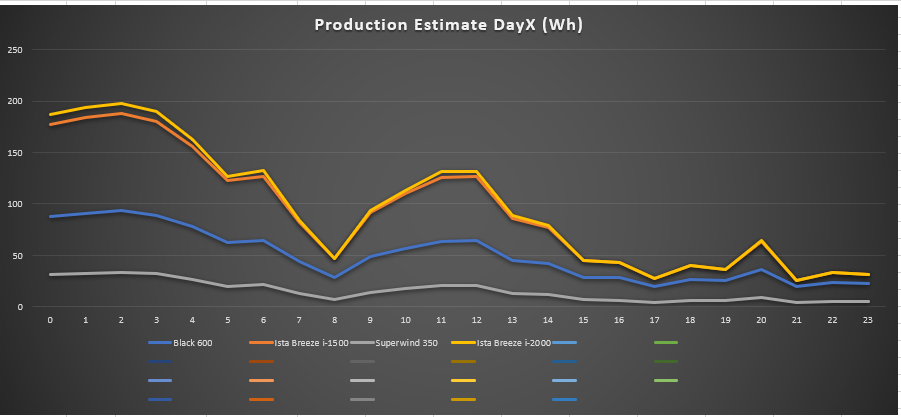

Also, gestern habe ich mal meine alte Wetterstation an eine 5m-Latte montiert und jetzt fast 24h draußen stehen gehabt. Von der persönlichen Einschätzung her war es nun kein besonders windiger Tag, aber es kam schon etwas zusammen.
Die Werte pro Geschwindigkeit habe ich mal aus der Kurve des Black 600 "ungefähr" abgelesen, nicht ablesbares aproximiert und dann mein Tool das ganze dokumentieren lassen.
Insgesamt ergaben sich nach 1200 Betriebsminuten meines imaginären Black 600 etwa 480 Wh generierter Strom. (hochgerechnet auf 1440 Minuten / Tag = 576Wh). Das ist denke ich etwas entfernt von "wirtschaftlich rentabel", aber natürlich soll 1 Tag nicht über Sieg oder Niederlage entscheiden. Auch ist die Frage, wie genau meine doch schon 10 Jahre alte Wetterstation da noch ist - ich werde wie gesagt mal abwarten, was über den Winter so zusammenkommen würde.
Nächste Woche kommt die neue Station, ich denke die werde ich dann doch eher auf 6 - 6,5m setzen, man gewöhnt sich doch schnell an das "hohe Ding" in der Ecke, denke das schadet auch dem Ertrag nicht.
Hier ein Teil der erzeugten Auswertung, vorne die Geschwindigkeit und fiktive Leistung, Anzahl Minuten und errechnet die Anzahl Wh:
(Werte unter 5 oder über 18 gab es heute nicht)
Nun kam mir beim Vergleichen verschiedener Windräder, bzw. Ihrer Leistungskurven folgender Gedankengang, vielleicht könnte Ihr mir ja mal helfen, ob ich da soweit richtig liege:
Größere Generatoren (z.b. 1,2 kw) erreichen ja einen höheren Peak-Output, sind aber durch den höheren Widerstand des Generators auch schwergängiger. Zur Kompensation bekommen solche Rädchen dann entsprechend auch einen größeren Rotor um mehr Windenergie in Drehmoment umwandeln zu können.
Dadurch sind die Windräder höherer Leistung bei gleicher Windgeschwindigkeit dennoch wieder produktiver als z.b. ein 300 Watt Generator mit kleinerem Rotor.
Wie würde es jetzt aber aussehen, wenn ich z.b. einen 300 Watt Generator nehme und dem einen großen Rotor, level 1kw Generator verpasse?
Meiner Vermutung nach müsste dann der kleine Generator bereits früher einen höheren Output erreichen, oder?
Klar, die Maximalleistung bliebe damit 300Watt, aber die Leistungskurve müsste sich doch weiter in den Bereich niedriger Windgeschwindigkeiten verschieben, oder?

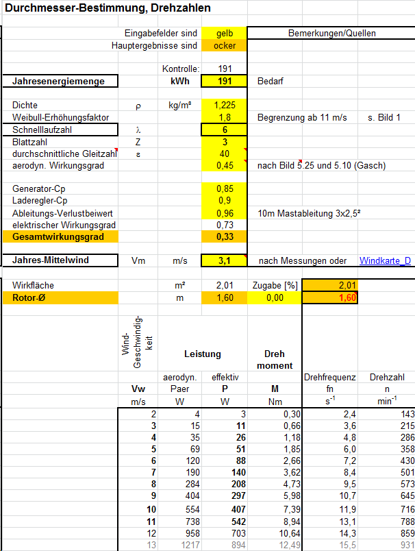

Die Power-Rose ist die wichtigste. Steht im Widerspruch zu:
Der Wind weht hier eigentlich nahezu immer aus Nord / Ost vom Berg herunter
Letzteres möglicherweise eine temporäre Momentberachtung. Auch hatten wir letztes Jahr im Herbst verstärkt Nordwind.
W-O sollte bei Dir aber gehen. Zur Auswirkung vom Jahresmittelwind im Anhang 2 Beispiele.
Bei dem mit D 1,65m müssen bezüglich Jahresertrag sogar noch 13% abgezogen werden, da der D der Black-600 nur 1,6 m ist.
Erträge und Leistungen auch nur, wenn immer mit Cp_best garbeitet werden kann. Das ist bei einfachen Ladereglern nicht so.
Dateiname: D 1,65-3.5ms.pdf
Dateigröße: 8.14 KB
Heruntergeladen: 282
Mittlere Anlage als "Spielzeug" / Liebhaberei
Dateiname: D 1,6_ 3,1.png
Dateigröße: 48.25 KB
Heruntergeladen: 773

Vielen Dank für die Beispiele. Also das Große Geld wird man damit entsprechend Erwartung nicht verdienen - ob Sich die Anlage jemals selbst amortisiert hängt dann im Prinzip von der Lebensdauer ab - aber auch nur, wenn man sie alleine Betrachten würde, sprich davon ausgeht, dass 100% des Stroms auch tatsächlich selbst verbraucht werden kann.
Das ist aber natürlich in Verbindung mit meiner PV-Anlage nicht der Fall.

Mal ein kleines Update von der "Auswertungsfront" :)
Mittlerweile beobachte ich den Wind bei uns seit 14 Tagen und habe mal verschiedene Windräder in die Auswertung aufgenommen:
Der "beste Tag" seit Begin hätte (lt. Datenblätter der Hersteller) bei der Black 600 zu 1200 Wh, beim iSta Breeze 1500/2000 zu ca. 2300 Wh geführt.
Aber der Absolut Ertrag ist für mein Vorhaben ja weniger wichtiger. interessant ist für mich die Verteilung Tag / Nacht, da tagsüber die PV regelt.
Am Beispiel des 14.11 sah das so aus:
Peak-Time ging am Vortag um 22 Uhr los, und lieferte bis 6 Uhr morgens einen "akzeptablen Sockelbetrag".
Leider fällt mir bei der "All-Zeit-Betrachtung" auf, dass die von mir verwendete Wetterstation bei "15 km/h" eine kleine Hürde zu haben scheint. Entweder es ist tatsächlich so, dass hier das hauptsächliche Maximum liegt - ich vermute aber eher, dass hier die Wetterstation eine Umstellungsschwelle hat (Motor-Widerstand rauf, Drehzahl des Messers runter) und die nicht so 100% sauber ist und etwas länger bei 15 km/h "klebt".
Auch bei 8 km/h scheint dies so zu sein, wäre möglicherweise eine weitere Schwelle, bei der die Drehzahl durch Laständerung nach unten korrigiert wird.
Also in Summe meine Einschätzung bisher:
- Wirtschaftlich wird das ganze nicht werden.
- Mit dem Ziel der "Hobby-Einstufung" bin ich da eher auf dem richtigen Weg.
- Ergänzung zu meinem nächtlichen Batterie-Problem kann es sein - hängt natürlich davon ab, ob der Wind dann gerade zeitlich passend weht.
Die Leistungsdaten habe ich aus den Hersteller-Handbüchern "entnommen", alle Kurven sind im Vergleich mit einem "idealen" 1 bzw. 2m Repeller "realistisch", auch wenn ich bei den Ista Breeze der festen Überzeugung bin, dass die Kurven flacher sein müssten - auch was ich bisher von Besitzern in Erfahrung bringen konnte.

Die Kurven in den Hersteller-Handbüchern sind oft von der Art "mit dem Würfelbecher ermittelt", bzw. so geschönt, dass der Verkauf unterstützt wird.
Was bei Dir auffällt: Alle Istas liegen of aufeinander, trotz unterschiedlicher Größe.
Da ist kein Motor (Generator) drin. Läuft ohne Last. Wird lediglich abgetastet durch einen Magneten auf 1 oder mehrere Reed-Kontakte.
