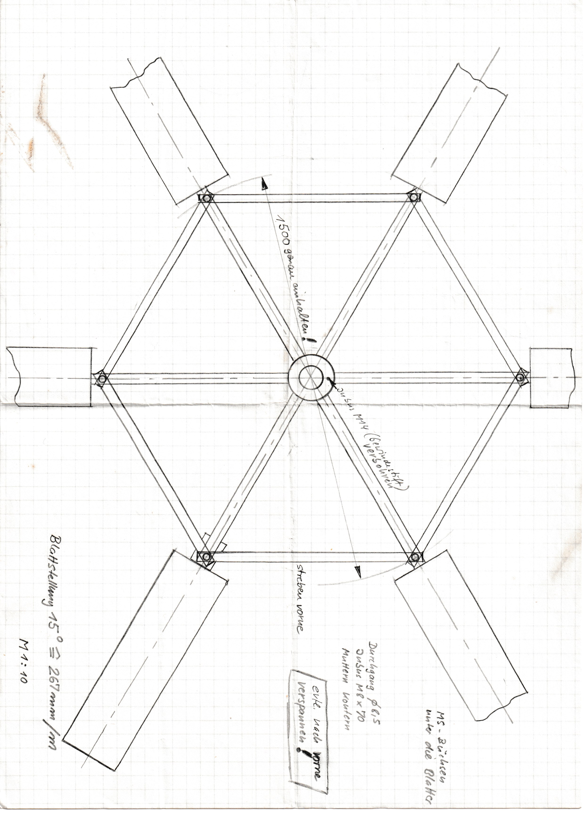

Hallo, die Zeichnung von dem Rotor, das ist ein KUKATER Modell. Dazu gibt es Bücher von Prof. Horst Chrome, z. B. "Windenergie Praxis" ökubuch Verlag, ISBN 3-922 964-40-0
Dieses Windrad wurde recht oft nachgebaut und wenn es auch Deins ist könnte das Buch für Dich sehr interessant werden.

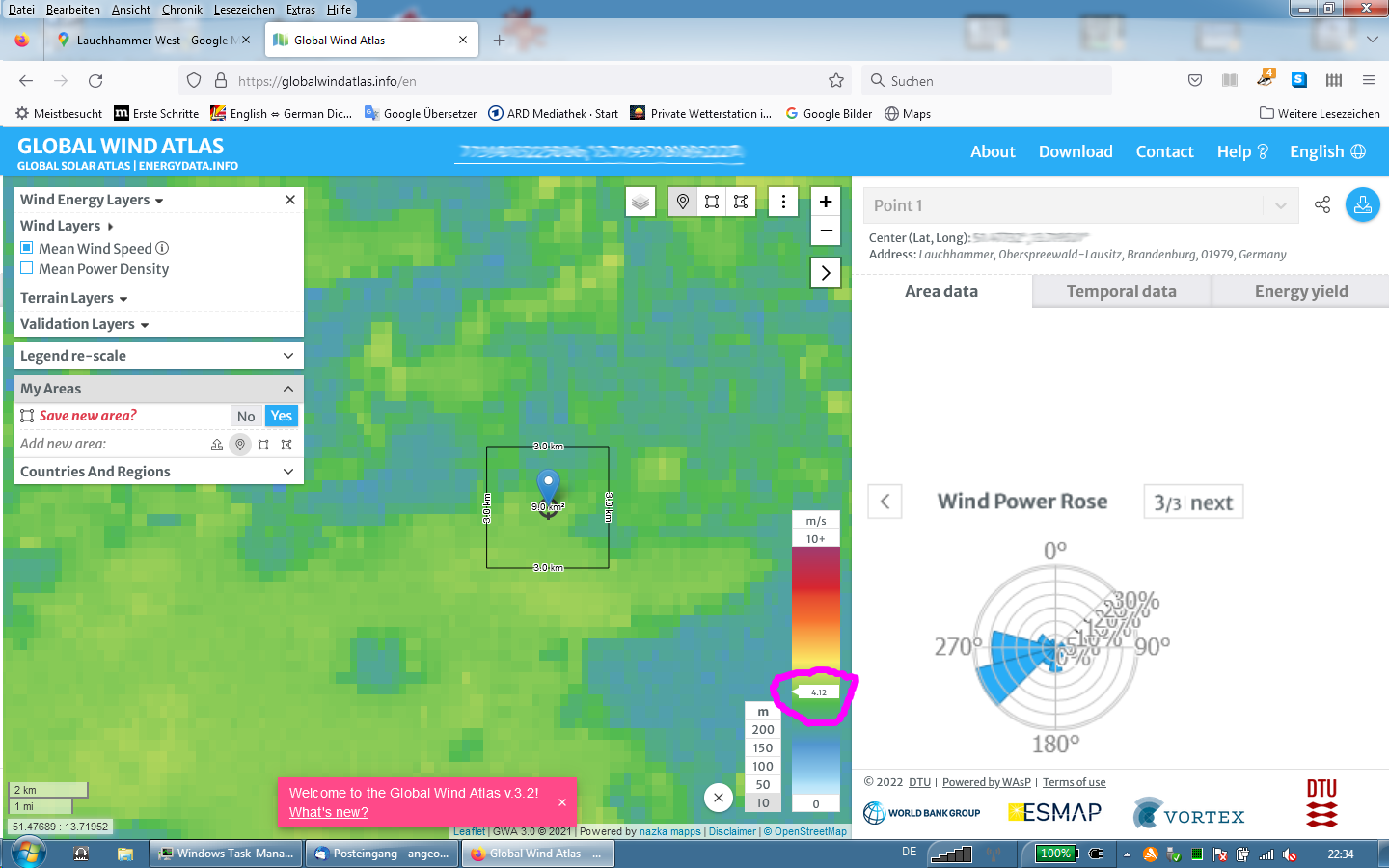

Bleibt die Frage, ob schon immer Inselanlage oder ursprünglich mit dem öffentlichen Netz verbunden.
Wenn ersteres, dann gehts tatsächlich nur mit 3 Kondensatoren. Wie gut, keine Ahnung.
Auswertung Windatlas mal wieder nicht ganz richtig. Aber 2,81 m/s in den 10 windigsten Aereas (im 3x3 km Quadrat) ist eine Auskunft, die besagt: Lass es sein! Hat energetisch wirtschaftlich keinen Zweck.
Daher auch die Vermutung, dass die WEAs vorher an einem anderen Ort gestanden haben.
Ein Beispiel für die richtige Bestimmung des Jahresmittelwindes im Anhang. Bei 4,12 m/s, möglichst aufwärts, wird es langsam lohnend.
