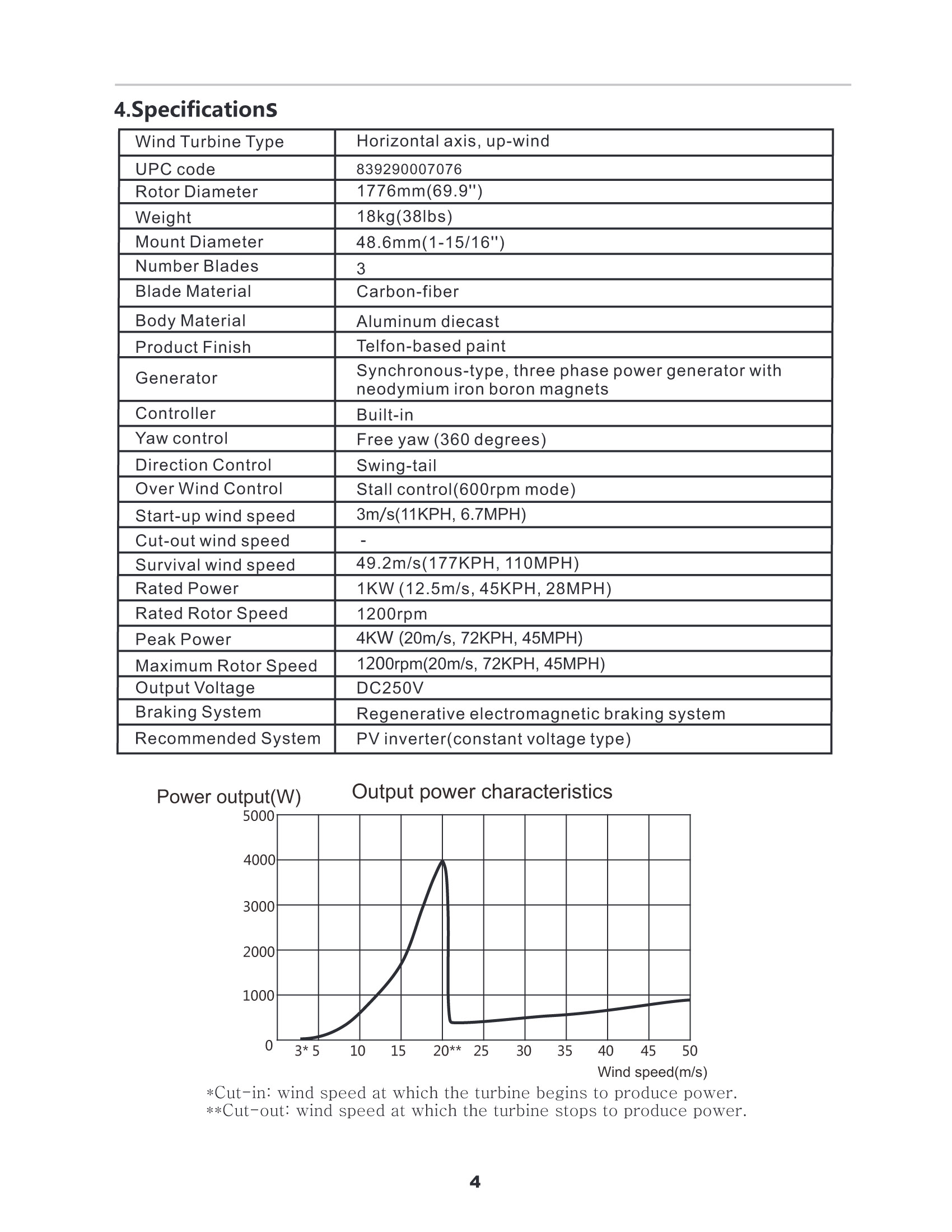

Ich kenn doch auch eine Kleinwindanlage die man an einen PV Wechselrichter betreiben auch mit einem Sunny Tripower
Ist das Modell , nur warum die Netzeinspeiseversion ( siehe PDF Datei) nicht mehr auf deren Website ( recht annerkannter shop in UK) weiss ich nicht .
Aber das eher gleiche Windrad wie diese https://www.bimblesolar.com/nemowind2000w
Hier doe Pdf datei zur Netzeinspeisung
https://www.bimblesolar.com/docs/Nemo4000-ManualV1.pdf
Ansonsten gehen aber auch gewisse 24 bzw 48 Volt turbinen mit den hier viel besprochenen Wind Wechselrichter " SUN-1000G2-WAL"

Ist nur eben so, dass man alles an Leistung über 16 m/s bezüglich Wahrscheinlichkeit praktisch vergessen kann.
Und auch sonst gilt eigentlich als Vergleichsreferenz 11 m/s. Da hat das Teil um 800W.
