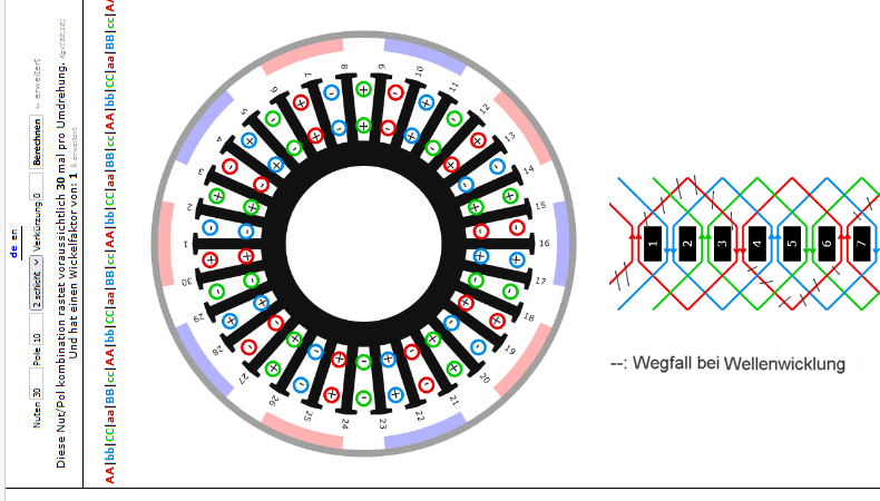

Habe in den Bewicklungsrechner 30 Nuten und 10 Pole ein gegeben und bekomme in Schleifenwicklung pro Phase 10 Spulen. s. Anhang. Kenrstege eisenlos, und ne 2. Magnetreihe innen liegend muss man sich für den Eisenlosen dazu denken.
Was hat der Wickelfaktor, hier 1, eigentlich für eine Bewandnis?
Eingezeichnet von mir, was an Übergängen weg fallen würde, bei Wellen-/Mäanderwicklung.
Kann aber sein, dass dann die Gesamtwindungszahl doppelt so groß sein muss, damit wieder gleiche Anzahl an Stegen für die Induktion zur Verfügung steht.
Ob dann die nötige Cu-Masse tatsächlich um einen Übergang geringer ist, und der Widerstand auch, ist schon fast ne höhere Fachfrage. Auch, ob sich bei den Übergängen tatsächlich weniger Material drängelt, wenn doppelte Windungszahl.
Zumindest kann man bezüglich Spulenpolarität keine Fehler machen.
Macht bezüglich Spannung auch Sinn, jeweils zunächst nur mal 1 Windung zu wickeln, vielleicht nur für 1 Phase.
Einmal in Schleifenwicklung, das andere mal in Wellenwicklung.
Generator zusammen bauen und mit jeweils gleicher Drehzahl messen, die Wechselspannung.

Wenn Du das gestrichelte raus läst, fehlt auch ein Leiter in der Nut , also auch nur einer in der Nut.
Ich habe keine Ahnung woran es bei Dir Fehlt ?
Die Wickelei braucht auf jeden Fall auch den Magnetrotor damit der hinterher nicht an der Wicklung schleift, da müßen schon 2 mm Luft sein.
Beiträge: 4573
Re: Black 600 abgebrannt
Gepostet: 20.01.2023 - 19:41 Uhr  ·  #29
Als ob ich nicht geschrieben hätte:
"Kann aber sein, dass dann die Gesamtwindungszahl doppelt so groß sein muss, damit wieder gleiche Anzahl an Stegen für die Induktion zur Verfügung steht."

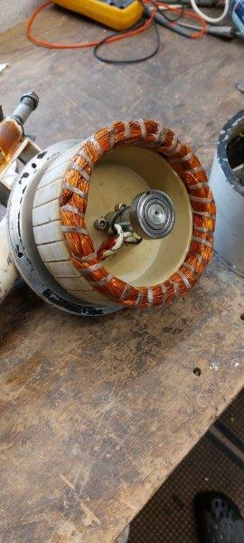

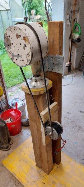

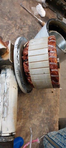

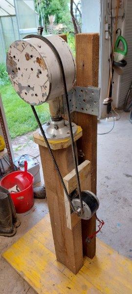

Ich wollte mich melden wenn mein Windgenerator Black 600 wieder betriebsbereit ist.
Jetzt nach einem halben Jahr habe ich den neu gewickelten Black 600 erhalten.
Es hat mich viel Überredungskunst und über 1000€ gekostet damit er wieder funktioniert. Das Wickeln war sehr aufwändig hat mir der Techniker gesagt.
Mit einem Versuchsaufbau habe ich den Generator getestet und er liefert wieder Strom. Somit kann ich Ihn wieder auf das Dach montieren.
Lg Stefan

Hallo, Glückwunsch, allerdings das Wickeln war wohl richtig ein Liebhaberpreis?
Jetzt wo das Teil geöffnet ist wäre vielleicht noch Gelegenheit neue Lager einsetzen zu lassen? Kommt drauf an wie alt der Generator ist, die Lager sind gekapselt und auf "Ewigkei" geschmiert, trotzdem auch die besten Lager haben Verschleiss.
