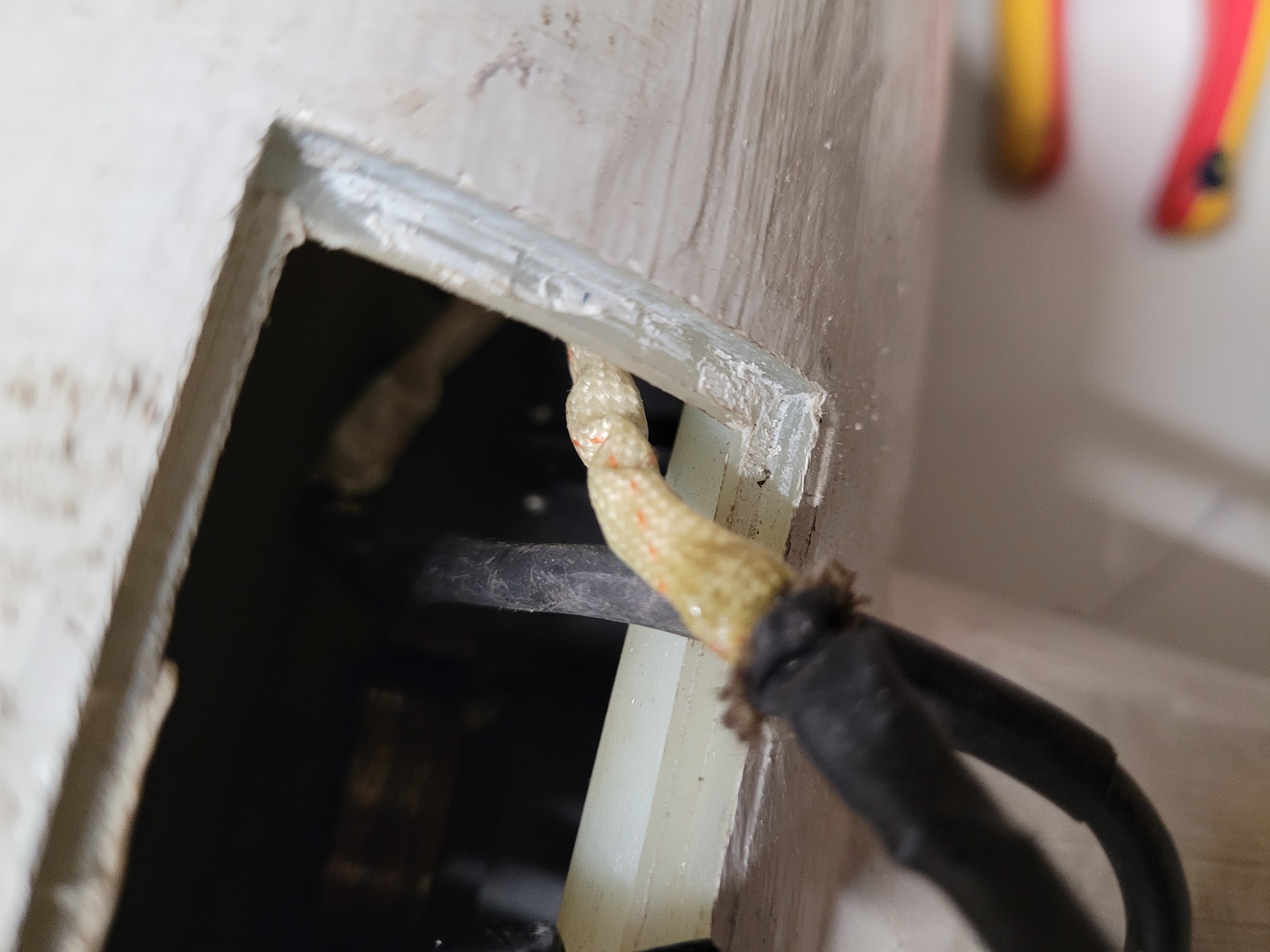

Ich wundere mich halt , was da unten an dem Windgenerator für 2 Kabel rauskommen ! Das kenn ich so nicht persönlich aber auch nicht von Kollegen , diese "Schnur" wohl Hanf oder Jutte Seil , ist normalerweisse in ein Gummi ummanteltes Kabel mit eingepflochten aus gewissen Gründen , das dies bei Dir so freiligt . hat wohl eventuelle Modifikations Gründe , auch das Gelb-Grüne , eher , sag ich mal so salopp Erdungskapel für Blitzableiter zb , sind nicht typisch zu sehen .
Bitte , schau Dir das Sc hwartze Kabel nochmal genauer an

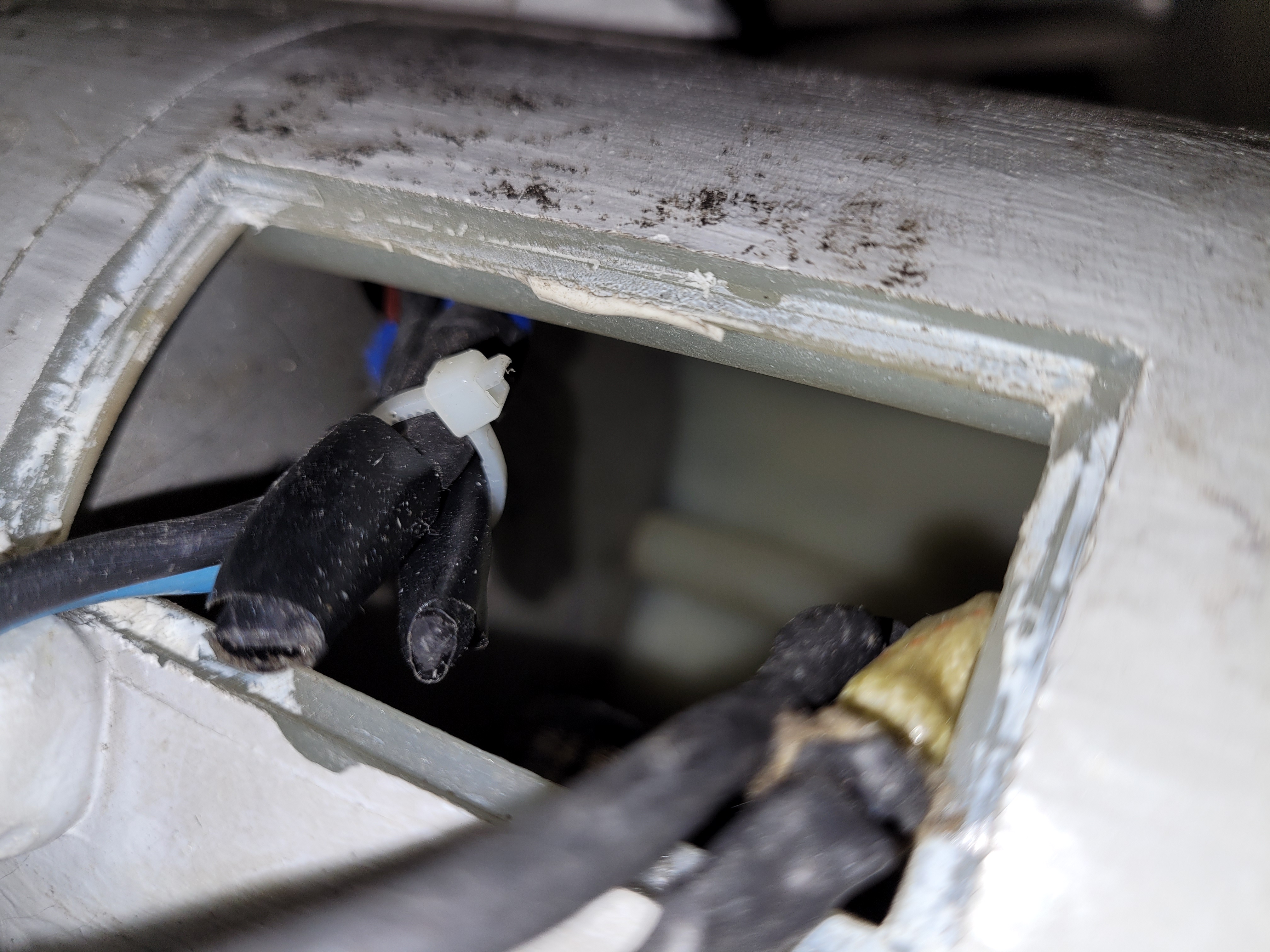

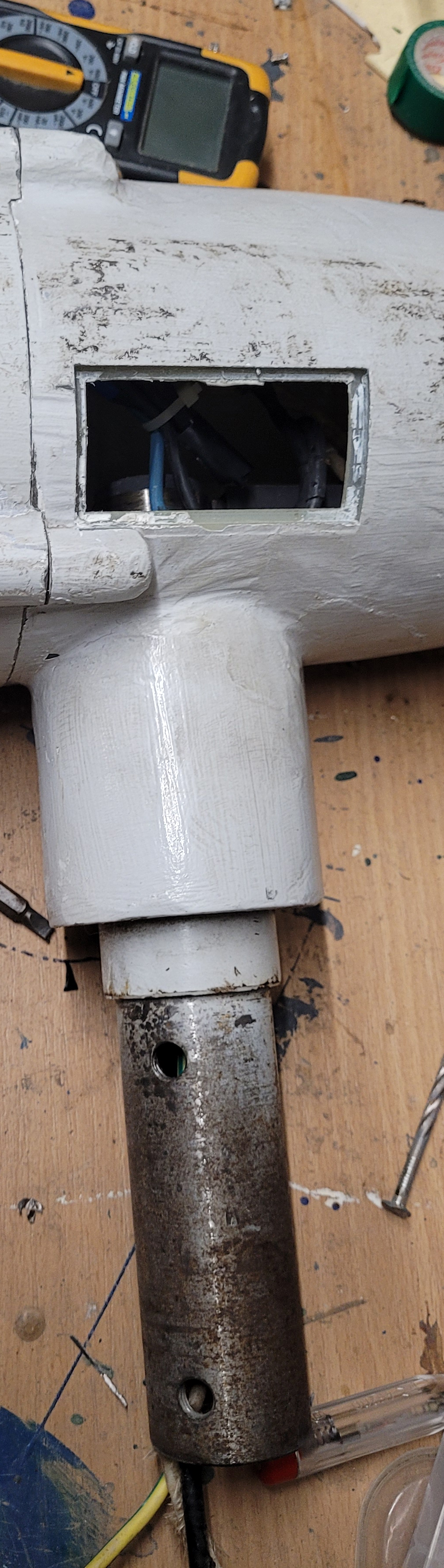

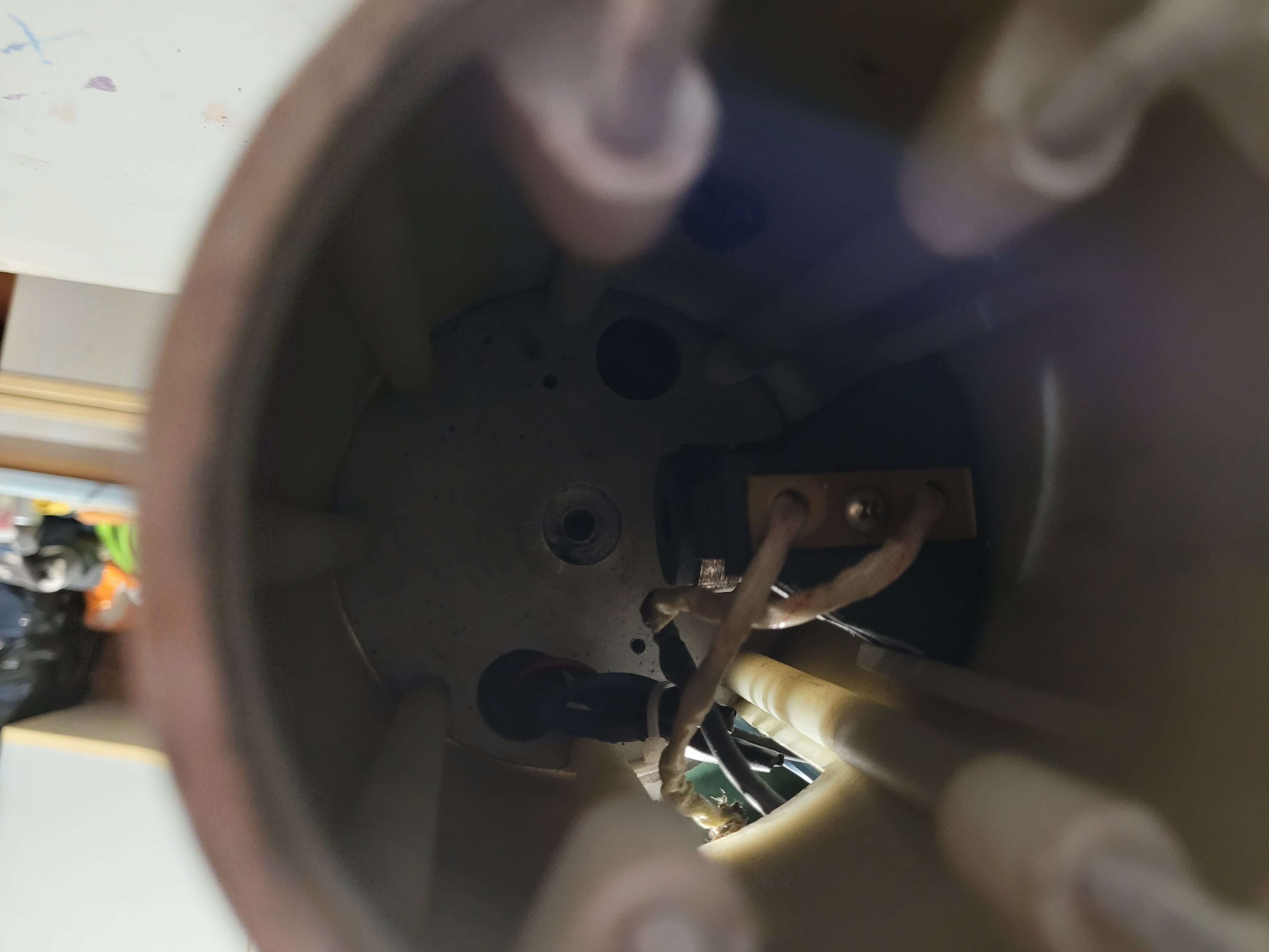

Ich vermute, diese Schnur, die da raus guckt, ist alte Isolation. Ist im Generator auch so um die Kabel. Und drin sind auch nur 2 Schleif-Kontakte, die in den Mstt geleitet werden. Erkennen konnte ich aber nicht, wo das gelb grüne Kabel angeklemmt ist.

Ok , Du hasst dann womöglich an den 2 Kabeln am rechteckigen Fenster des Generators gemessen , und nicht unten am Schaft wo das gelbe und das schwarte Kabel rauskommt ?? Ich spekuliere hier mal , dass es wohl doch ein 3 Phasen wild Ac Generator ist /war und die 2 abgeschnittenen und neu isolierten Kabelenden mit dem weissen Kabelbinder halt nachträglich passierten.
Vielleicht war im Generatorgeäuse urswprümglich ein Brückengleichrichter verbaut und nach dem gings halt mit DC an die 2 Schleifringe .... aber wie gesagt eher Spekularion
Klar diese "Hanfschnur" hatte ich auch in dem mehradrigen Kabel innen , welches mit meiner Turbine kam , was ist denn in dem schwarzen Kabel drinn , was unten aus dem Schaft rauskommt ?
Nein, hab immer nur am Kabelende gemessen. Oben am Schaft hatte ich nur die Isolation auf gemacht um zu schauen, ob es einen Kurzschluss zwischen den Kabeln gibt. Der hätte das Bremsen erklären können. Dem war aber nicht so.
Ist ne interessante Spekulation... Aber mit was für einen Gerät würde man dann die Batterie laden, wenn schon DC unten raus kommt?🤔
