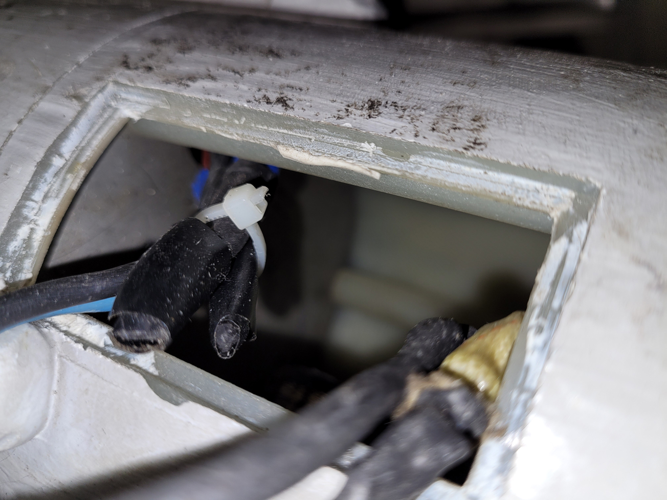

Das mag schon sein Claudia ..... wie Du ja weisst sind "Männer schwer von Begriff" nur wo hasst Du den Brückengleichrichter den nun angeschlossen ? unten am Schaft , oder oben an dem Generatorkopf ?
Irgendwelche/wer hatte ja genug Platz da was abzuknipsen , wundert dies Dich nicht ?

Claudia, Claudia .... das wär mir auch zuviel
Aber was die 2 nachträglich abgeknipsten Kabel im Generator -Gehäuse zu sagen haben , wäre wohl schon intresannt
Angeklemmt hab ich den am Ende des Kabel, das unten raus kommt.
Welches meinst Du damit ? Das gelb/grüne ist wohl eher nachträglich eingefügt , daran schliesst mensch zb Blitzableiter an nennt sich Erdungskabel soweit ich weiss
Was , aber kommt"unten" am Schaft , aus dem schwarzen Kabel raus ? 2 Adern ? Eine ?
Ich bleib dabei erstmal :-/ , es war und ist ein 3 phase wild AC Generator und der Brückengleichrichter wurde rausgeschnitten /entfernt die Gleichrichtung erfolgte früher im Generatorkopf gehäuse und aus diesen wurde dann über die Schleifringe DC Spannung weitergeleitet , um zb recht einfach und für den Typ dieser Windturbine zb StrassenLaternen/masten recht typisch und deren Leuchtmittel und Batterie zu versorgen , wäre ja wohl ein Schmarn erst Wechselstrom vom Generator oben auf dem Lichtmast , wo die Turbine draufsteht zum Boden zu schicken , um da unten gleichgerichtet zu werden um dann den DC Strom wieder nach oben zu schicken um die Batterie bzw die PV mit zu unterstützen
Aber gut , nur so ein Gedanke

Das Kabel, was unten aus dem Schaft kommt, ist verlängert. 6m lang. Diez dran dann. Ich fand es nicht notwendig, dass wieder auseinander zu schneiden. Also nicht an das gelb grüne geklemmt.
Aber da werd ich morgen doch mal die zwei Kabel eben innen aufknibbern. Klingt ja schon bissel plausibel. Bin gespannt

So, ich hab den kabelbinder und Isolation an den zwei Kabeln abgemacht und ne lüsterklemme dran. Ein Kabel, was raus kommt, sind zwei dünne Kabel, dass ander sind vier dünne Kabel zusammengelötet. Ich hab das Messgerät dran gehalten und alle Varianten getestet. Beide Kabel mit lüsterklemme kommen an 10Volt AC bei drehen des Windrad, ohne Last.
Bei den beiden Kabeln die ich bisher ohne genesen hab, sind es bei gleicher Drehung des Windrad 20Volt AC
Da es ja eh nur 2 Schleifpunkte ins Rohr gibt, werd ich es nun dabei belassen

Man nimmt manchmal mehrere Kabel als Gemeinsamen Leiter parallel zueinander zusammen um so durch größeren Leitungsdurchmesser weniger Leitungsverluste zu haben wenn man keine Einzellitze mit genügend großem Durchmesser hat. Bei langen Leitungswegen mit relativ niedrigen Spannungen macht das Sinn, bei höheren Spannungen kann man mit dünneren Litzen den Innenwiderstand der Leitung besser überwinden und so ohne zu große Spannungsverluste größere Strecken abdecken

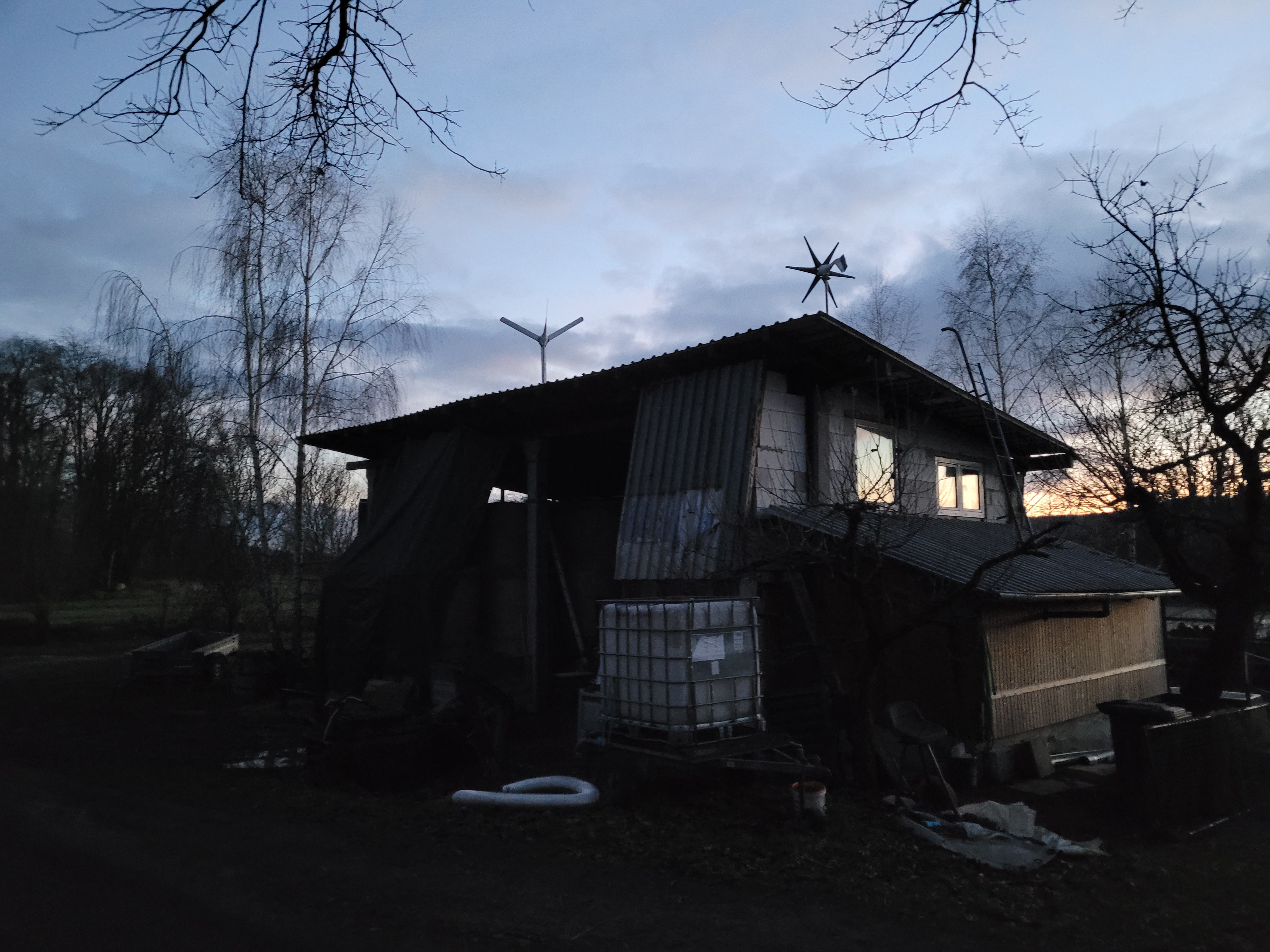

Ich hab einen Generator mit c.a. 1,20 Durchmesser und der andere hat 1,80m
Der kleine hat dann heute auch die Akkus geladen. Der große eben nicht...

Könnte sein dass am Großen die Flügel zu lang sind wenn der kleinere gut läd an dem Laderegler.
Je länger die Flügel desto weniger Drehzahl bekommt man. Die Längeren Flügel sind zwar an der Flügelspitzen schnell aber nicht im Zentrum an der Drehachse. Und so dreht sich der Generator langsamer. Wenn der Generator nicht für Langsamlauf gebaut ist ist da vielleicht das Problem.

Das glaub ich irgendwie nicht. Der dreht wirklich nur so langsam wie die großen Windräder in der Landschaft. Ohne Last dreht der schon bei kleinsten Wind und hebt fast ab.

Ich geh auch davon aus, daß mit der Verkabelung im Generator etwas nicht stimmt, da der Generator ja wohl auch durch den Anschluss eines Gleichrichters gebremst wird, was eigentlich nicht möglich ist.

Wenn da 2 Kabel mit Wechselstrom rauskommen, also nur auf 2 Phasen so ist das für einen Generator zwar ungewöhnlich aber nicht unmöglich.
Dynamos haben auch nur zwei AC Phasen Ausgänge, z.B. die am Fahrrad, es gibt keinen Grund warum so etwas nicht auch größer gebaut werden kann.
Solange der Generator nicht als Bautyp irgendwo schon bekannt ist kommt man nicht drum herum mal das Innenleben bloß zu legen. Was ja auch kein Nachteil wäre und Gelegenheit um neue Lager und Kabellitzen in die alte Schleuder einzubauen.
