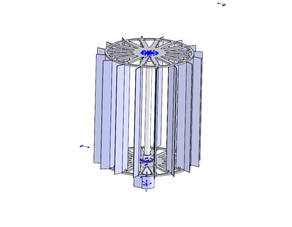

ich dachte ich steige mal in die Windenergie ein.
Ich habe natürlich keine Ahnung, und so lege ich dann mal los.
Ein Entwurf habe ich schon weiß aber nicht ob das funktionieren könnte.
Bei der Elektrik weiß ich auch noch nicht viel.
aussendurchmesser ist ca 450mm - höhe ca 500mm
Vielleicht habt ihr einen Tip für mich.
Heiner

Ob ein leichter Knick gewölbte Platten ersetzen kann...?
Ansich gehört dazu noch ein sog. Spiralgehäuse. Dann wird in Umkehrung des Querstromlüfters daraus ein Auftriebsläufer.
Die haben generell bessere Cp.
Link: Forum/cf3/topic.php?p=66752#real66752
Hatte versuchsweise den Lüfterrotor ohne Gehäuse vor einen Zimmerventilator gestellt, mit mäßigem Ergebnis.
Mit Gehäuse aber etwa doppelte Drehzahl.

Nach dem Vorbild der historischen persischen Windmühle bei der die gegen den Wind laufende Seite eines im Prinzip ähnlichen Rotors mit Schaufeln durch einen halb offenen Turm verdeckt wurde kann man dies auch hier so machen damit der Wind die Schaufeln auf der Seite wo sie gegen den Wind anlaufen müssen abdeckt und der Rotor dadurch nicht gebremst wird.
Man stellt den Rotor dann so auf dass er zur Hauptwindrichtung dort offen ist wo der Wind mitlaufend auf die Schaufeln trifft.
