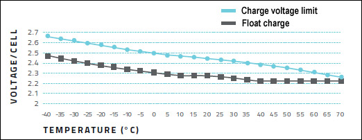

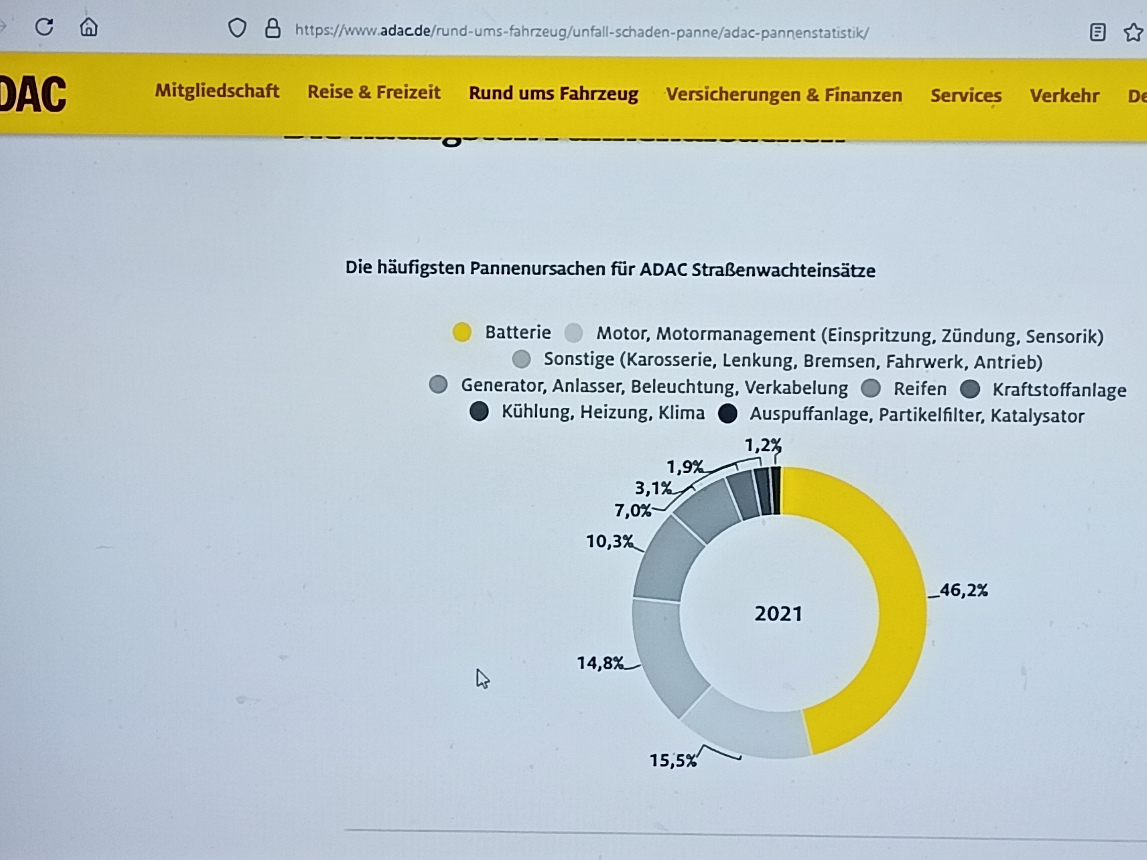

... Ich frag mich sowieso , ob die Automobilindustrie in Bezug auf Wartung und Pflege einer "Starter-Batterie" nicht noch in einem Vorkriegszeitlichen Winterschlaf lebt .... :D
Aber gut , vielleicht bin ich ja da auch zu streng , und die Technik hat sich doch etwas angepasst ...
Aber von Temperaturkompensierten Ladung hab ich bei einer Lichtmaschiene noch nix gehört , oder automatische Batterie-trennung , fals die Spannung zu arg sinkt , fals man Radio höhrt oder die Innenbeleuchtung über Nacht brennt , Warnblinkanlage hat mal einen LKW stillgelegt auf einer Baustelle meiner Firma ....
Möchte gerne mal wissen wieviel von diesen Batterien jährlich in der BRD ausgetauscht werden :-/
Die Temperaturunterschiede im Motorraum werden wohl extrem sein zwischen -20 bis+ 90 ° ?? Also herschen gerade für diese Batterie recht unterschiedliche Ladeparameter ( ob darauf eingegangen wird in der Auto Iindustrie , weiss ich nicht)
Bildquelle Batterie Universe
Was man im Netz liesst oder auch selbst per Multimeter testen kannn liegt die Ladespannung im Auto bei
Die Lichtmaschinenspannung liegt zwischen 13,4 und 14,8 Volt. Gemessen wird bei Leerlaufdrehzahl und bei 4000 U/min
Zitat Autobild
Hmm.... 4000 U/min hmm.... 2 Gang auf der Autobahn :happy:
Die Haltbarkeit der Batterie nimmt ja eher zu , bei kalten Temperaturen , nur die entnehmbare Kapatzität nimmt ab , nur die Ladespannung müsste dann eigentlich, einiges höher sein . Mann stelle sich den Kraftakt dieser im Winter vor auf dem Weg zur Arbeit mit paar Zwischenstops und Neuanlassen .
Andersrum ist es bei sehr warmen Temperaturen , Kapazität nimmt zu , Lebenserwartung sinkt , Ladespannung muss viel tiefer sein ...
Eigentlich ein kompetter Witz heute die sogenannten "Wartungsarmen - verschlossenen" Blei Säure Autobatterien anzuprangern die Otto-normalbürger dann eher als Vortschritt sieht , ist ja aber eher ein weiterer Rückschritt , da es ablenkt von der Thematik , das eine Starter Batterie , wohl länger hält wenn man Wasser nachfüllen kann , und auch mal an einen cleveres Ladeteil hängen sollte, zb Übernacht . Da anzunehmen ist das im Ganzjährigen Gebrauch die Batterie oft unterladen wie auch Überladen wird .
Jeder vernünftige Solar- Laderegler hat einen Temperatursensor Kontakt zum Temperaturkompensierten Laden , macht auch Sinn , zb wenn die Batterie nicht genau bei 25 ° Grad im Wohnzimmer steht :D sondern eher in Schupfen im Garten oder in der nicht beheizten Garage , aber dies sind bei weitem nicht die Temperaturunteschiede unter einer Schwarzen Motorhaube

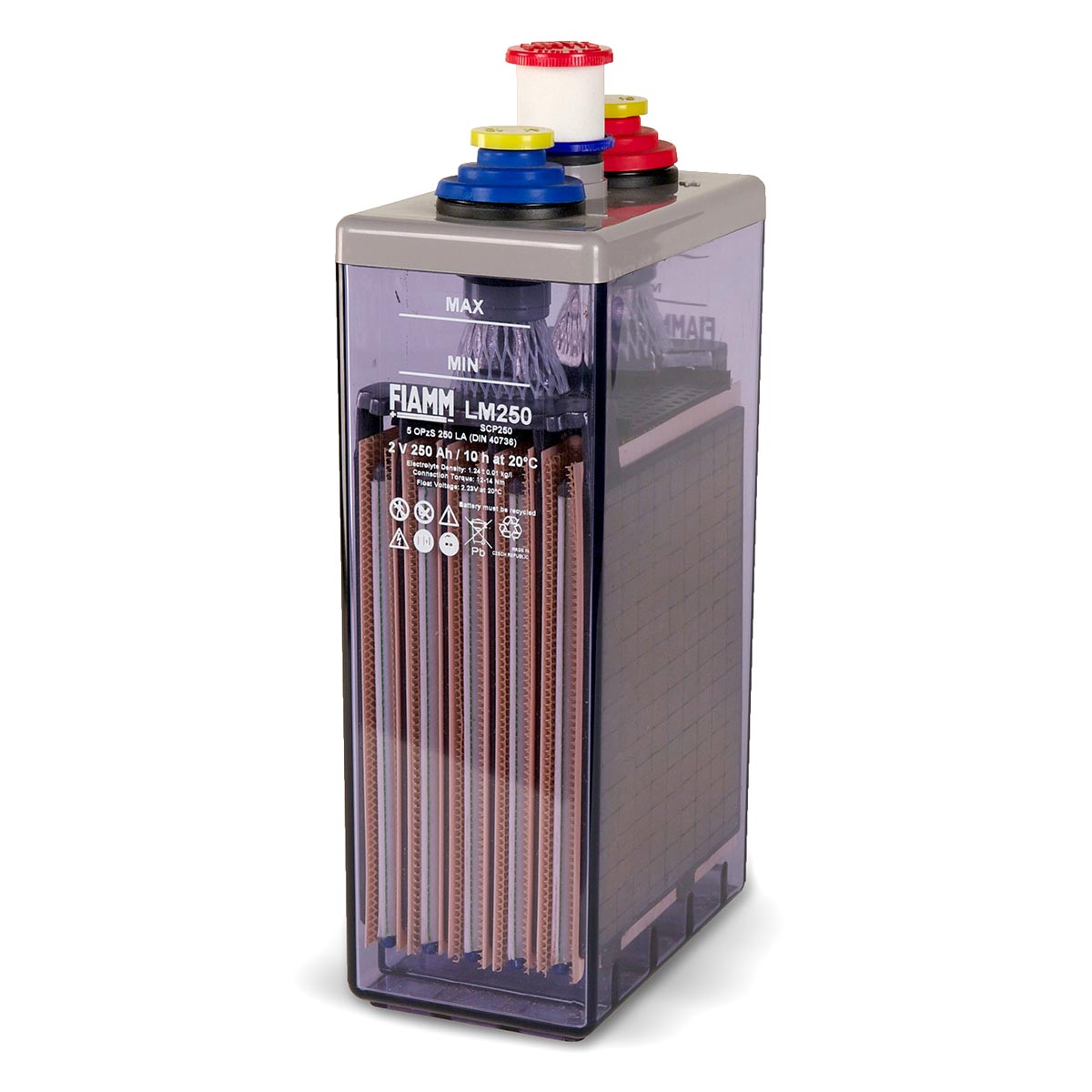

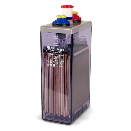

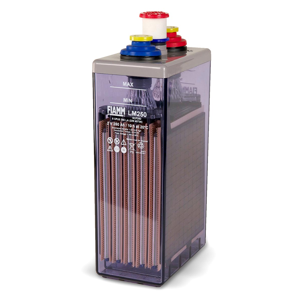

"Kondenswasser" ist wo möglich nicht unbedingt der richtige Ausdruck hier , war wohl eher von Erdorf ja als Veranschaulichung gedacht ....
Wird aber seinen Grund haben das OPZS transparente Batterie Zellen/Blei Platten , halt ein weit aus höheren Abstand im Gefäss haben, als normale Starterbatterien , also ist die Oberfläche wo dieser "Dampf" sich abschlagen kann innerhalb der Zelle, um einiges höher in jeder Zelle um wieder zurückgeführt wird durch Schwerkraft ,
Wenn ich einen hohen Kochtopf nehme mit wenig Salzwasser drin , ist die Verdampfung durch den Deckel auch geringer als beim flachen Topf randvoll !

Ähnliches gilt ja auch für den höheren Abstand der Bleiplatten vom Boden der Zellen damit sich absinkender Schlamm dort und nicht zwischen den Bleiplatten ansammelt was bei stationären Akkus bei denen der Elektrolyt nicht wie in Fahrzeugen durchgeschüttelt wird schon ein wichtiges Thema ist neben der Vermeidung von Säureschichtung dort.

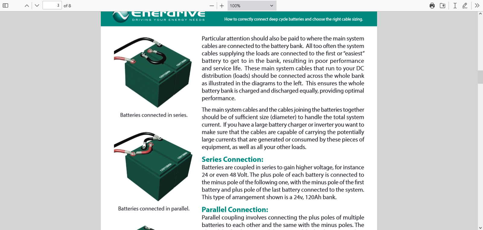

so ists aber besser gelösst ;-)
https://enerdrive.com.au/wp-co…rectly.pdf
Battery Cable Connections:
The cables that join your batteries together play an important part
in the performance of your battery bank. Choosing the correct size
(diameter) and length of cable is important for overall efficiency.
Cables that are too small or unnecessarily long will result in power
loss and increased resistance.
When connecting batteries in series, parallel or series/parallel the
cables between each battery should be of equal length. As you
can see in the diagrams below all the short cables connecting the
batteries together are the same length and all the long cables are
the same length. This links the batteries together with the same
amount of cable resistance, ensuring that all batteries in the system
are working equally together.

Ist doch ganau das, wovon ich geschrieben habe.

Die Frage ist, ob und wie viel das in der Praxis ausmacht und ob es sich lohnt die Kabellängen zu erhöhen
oder vorhandene Verkabelungen zu ändern.
Gegen die theoretischen Überlegungen von Che habe ich nichts, im Gegenteil.
Nur wäre es nett wenn man bei Kritik, sich auch mit den Argumenten anderer auseinander setzen würde
anstatt auf seiner theoretischen Meinung zu beharren.
Außerdem könnte man, das ganze ja auch mal als These formulieren.
z.B was haltet ihr davon hier bei parallel Schaltung von Akkus eine Kreuzverschaltung zu verwenden?
Leider geht es Che mal wieder hauptsächlich um Rechthaberei.
Mein Fazit (zu der These):
Eine Kreuzverschaltung paralleler Akkus ist, für 'unseren' Anwendungsfall,
wenn überhaupt, nur dann sinnvoll, wenn sich die Kabellängen nicht erhöhen.
Weil die Akkus unter Strombelastung nachgeben, also keine theoretisch ideale Spannungsquelle sind,
ist der Einfluss der Akkus auf die Stromverteilung um Faktoren höher als die angedachten Vorteile einer Kreuzverschaltung.
Der angedachte Vorteil der Kreuzverschaltung ist in unserer Praxis, nicht messbar.
Wechselnde und vergleichsweise geringe Ströme (c100 .. c10), vergleichsweise Dicke Kabel im Bereich der Akkus (Sicherheit).
Das ist eben der Unterschied, wenn man in der Lage ist die Dinge nicht nur qualitativ sondern auch quantitativ d.h. in ihrer Größenordnung zu beurteilen. Es hilft wenn man solche Systeme mal aufbaut und misst.
Letztendlich geht es ja darum bewerten zu können, ob und in wie weit ein Thema für die Praxis relevant ist oder nicht.
