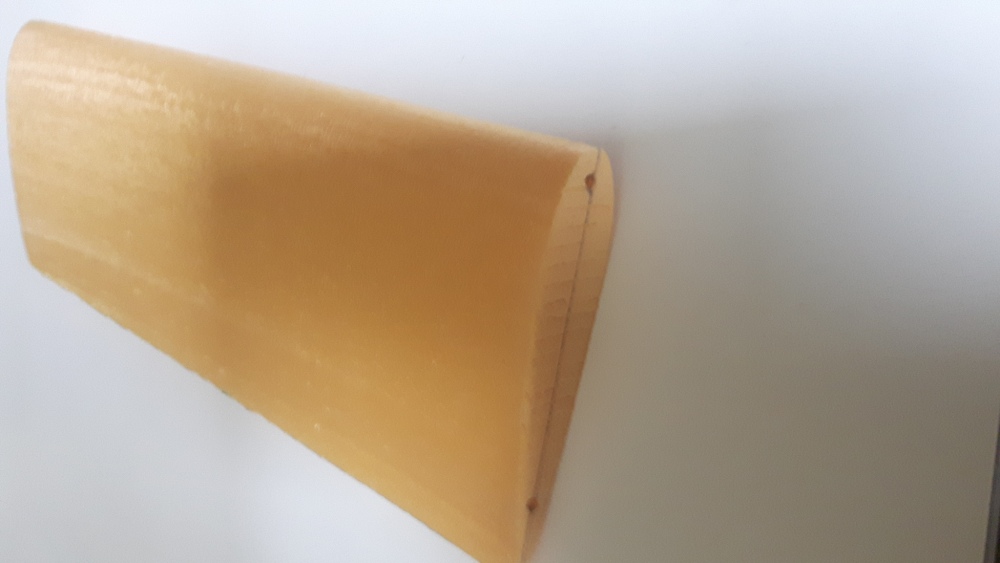

Spezis bauen für viele gleiche Teile ein System mit Seilen und Rollen an die Tischkante.
Ein Gewicht zieht dann gleichmäßig an beiden Seiten den Schneidedraht durch das Material.
Voraussetzung ist aber ein leichter Schneidebogen der nicht stark auf die Schablone drückt.
Zitat geschrieben von VM-Rotor
Nein, die Säge war fest und das "Werkstück" von Hand geführt. Das Gezacke kommt durch etwas Hin- und Herbewegung am Draht.
Bei Papier und Schere ist auch die Schere nicht mechanisch knallfest gestellt wenn die Steuerung vorrangig mit dem Papier gemacht wird.
Ich wollte nur anmerken dass die Bewegung des Werkstückes als vorrangig wahrscheinlich auch beim Styrophor - Schnitt die beste Herangehensweise ist.
Ich hatte die Drahthalterung als feste Größe, und den Schaumblock mit viel Gefühl aufgelegt und durch das Eigengewicht durch den Draht gleiten lassen.
Ich habe das Werkstück ziemlich horizontal, am Draht anliegend bewegt, da ja auch eine starke Krümung an der Profilnase ist.
Also wäre es besser, dass es sich vertikal bewegt und man nur steuernd die Neigung beeinflusst !

Mach mal die Profilschablonen aus Sprelacart oder ähnlichem.
Habe in meinem Fundus noch ein Resopal-Frühstücksbretchen aus den 60ern entdeckt. Nur nix wegschmeissen!
Langsam wirds was.

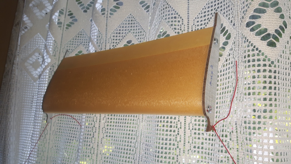

Gepostet: 21.05.2023 - 16:45 Uhr  ·  #46
Inzwischen habe ich mit viel Tricks weitere NACA0021-Profile gebaut:
Weiter geht es dann in Kürze im Thread Darrieus-Modell

Sehr schön, mit viel Hingabe und Geduld, Du kommst gut voran!
