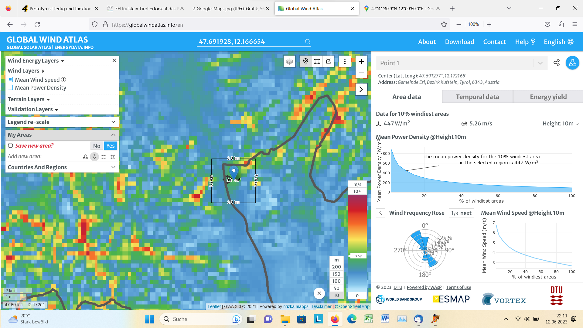

An der engsten Stelle unmittelbar am Inn hättest Du lt. Globalwindatlas in 10m Höhe aber nur um 3,7 m/s Jahresmittelwind.
Das ist so üppig nicht. Links und rechts in der Höhe wird es dann richtig gut, s. Anhang.
Also, wo wohnst Du nun wirklich?

:-) Großartig wenn auf solche Besonderheiten wie Strömungsverhältnisse aufgrund topografischer Verwerfungen bei der Nutzung der Windenergie geachtet wird. :-)

@ wieso: Natürlich nicht. Und Du nicht für Bimblesolar, oder?
Bezüglich engster Stelle am Inn: Da, unmittelbar am Fluss, weist der Globalwindatlas nur 3,7 m/s mittelwind in 10m Höhe aus.
Da bringts auch nichts, dass Du uns schon bekannte Bilder nochmal auftischst.
Erst am Rand von einem 3*3 km Rechteck wird es offensichtlich interessant, weil schon in der Höhe.
Aber ich lasse mich gern von gegenteiligen Infos überzeugen.
