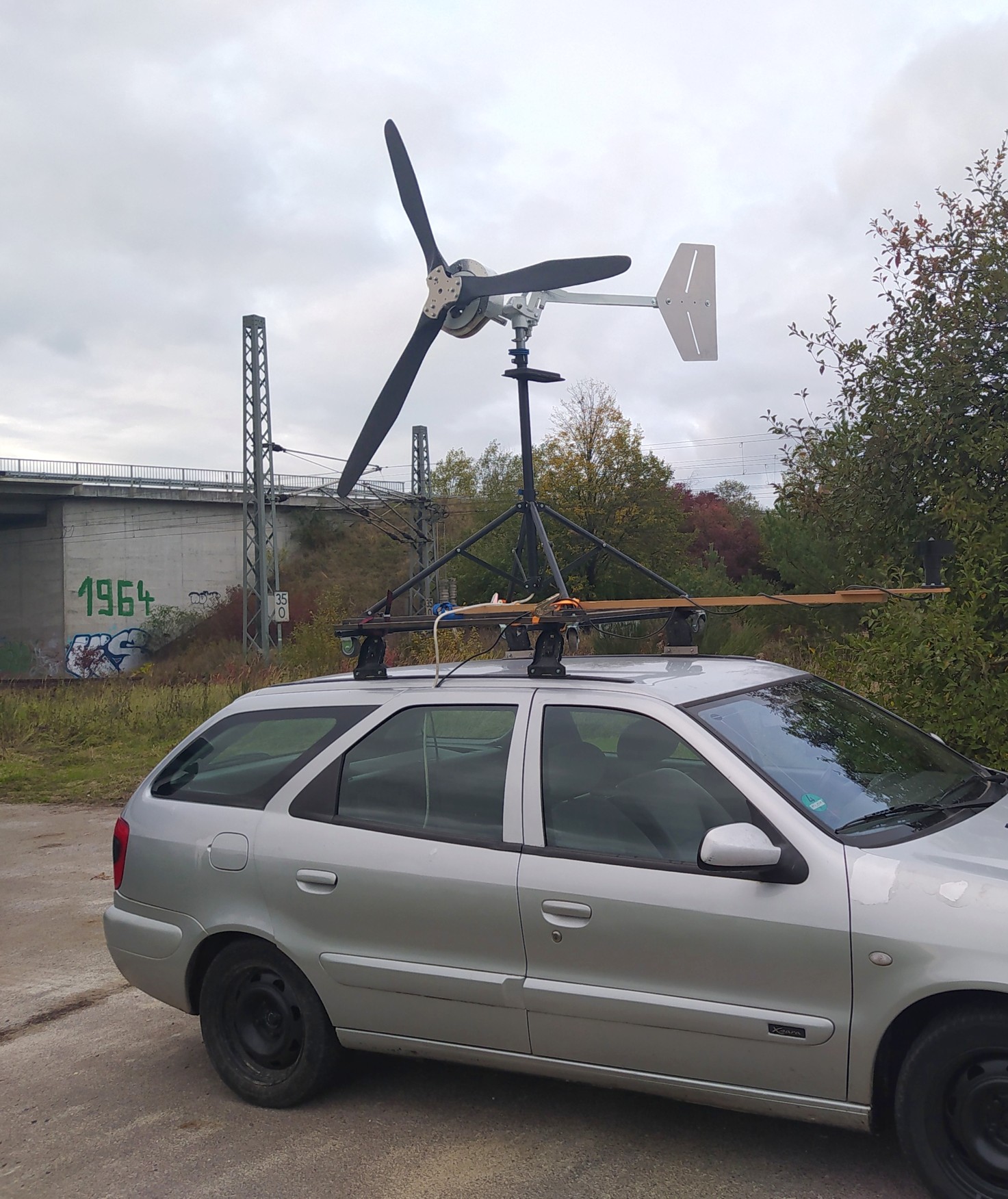

Foto siehe Anhang, auf einem Autodach zum Test montiert.
Anwender müsste noch einen Wechselrichter SUN-1000g2-WAL 22 bis 65V besorgen.
Aber erst nachdem das Mast Stellen erfolgreich war. Zunächst zum Test mit Ersatzgewicht, Rucksack mit 20 kG Sand drin.
Mast besteht aus 2 Surfmasten, an den dicken Enden zusammengesteckt. Zudem 4 Seilabspannungen, zum Aufrichten eine Winde.
Aufstellort sollte aber in ca. 1,5 Autostunden erreichbar sein, denn ich muss bei der Errichtung und Installation dabei sein.
