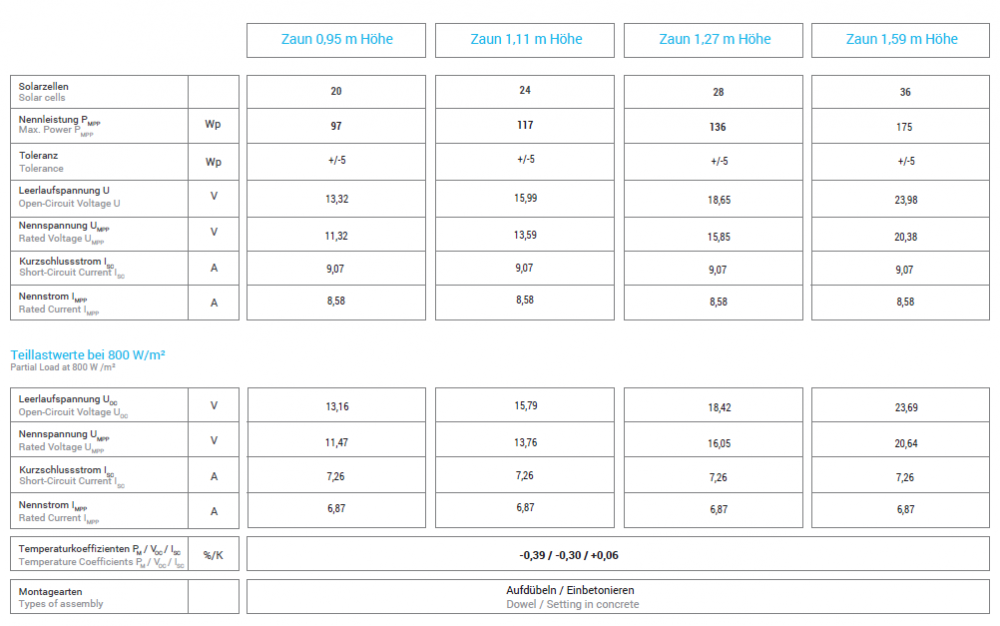

Wie viele Zaunelemente mit welcher Höhe willst du denn installieren?
6 Elemente, bei 159m Höhe, in Reihe würden einen sogenannten String bilden.
So kommt man dann auf:
Pmpp = 6 * 175 W = 1.050 Watt
Voc = 6 * 24 V = 144 V
Vmpp = 6 * 20,4 V = 122 V
Isc = 9 A
Impp = 8,5 A
Ich habe im Kopf, dass es um 4 KWp geht, das wären 24 Zaunelemente, stimmt das?
Falls ja, macht es Sinn, wie Chris sagt, die Elemente komplett in einem String zu verschalten, das ist bei Verschattung besser,
weil die Elemente mindestens eine sogenannte Beipass Diode haben, wodurch verschattete Module überbrückt werden.
Wie viele Beipass Diode haben denn die Elemente?
Außerdem haben die meisten Hybrid Wechselrichter auch integrierte MPPT Laderegler, die gut mit 480 V funktionieren.
Wenn man 6 Elemente im String, mit dann 120 V, parallel verwenden möchte, bräuchte auch wegen Verschattung 4 extra Regler.

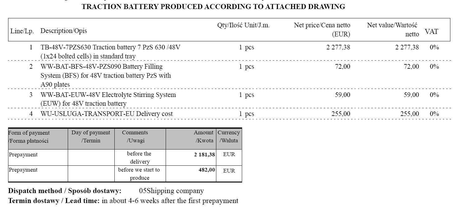

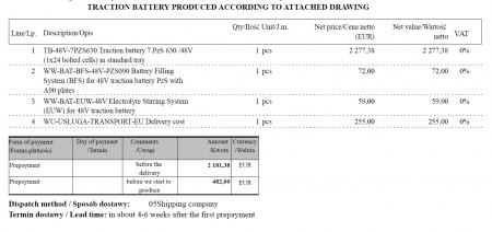

Aber löse dich von dem Gedanken der Wirtschaftlichkeit. Zumal der Akku ja auch noch fehlt. Wenn man den für 10kwh in Blei mit 5000€ rein rechnet
Chritz , generell stimm ich dir mit den Kostenentwürfen ja zu . nur bei den Blei Batterie Preisen liegst Du etwas sehr daneben
für 5000 Euro kriegt man eher 60-80 kWh
anbei ein Angebot einer 30 kWh Bleibatterie
