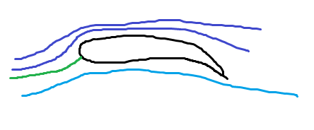

hatte das Thema auch in meinem Studium und muss der ersten Antwort in diesem Thread recht geben. Der Mehraufwand an Material steht in keinem Verhältnis zum Gewinn.
Man könnte höchstens mit Estetik oder Lärm argumentieren.
Auch dieses Teil kann die Physik nicht austricksen. Die Energie steckt in der Luft in Form von Bewegung. Und diese Energie wird abgeerntet. In der Windkraft denkt man sich dabei eine sog. Stromröhre, die einen Kreisquerschnitt ähnlich groß der überstrichenen Rotorfläche entspricht. Ähnlich, weil schon vor der Anlage durch das Abbremsen des Luftpakets eine Aufweitung der Stromröhre passiert.
Was macht nun der Mantel dieser Mantelturbine? Schaut man sich ein 2D Profil an und beobachtet, welche Luft über und welche unter dem Profil entlangstörmt, dann ist es eben nicht alles oberhalb der nase ström oben, alles unterhalb unten. Vielmehr saugt das Profil Luft von unten oben drüber. Siehe:
Ähnlich ist das mit dem Mantel. Es wird die Stromröhre vor der Turbine Künstlich aufgeweitet um mehr abzuernten. Das funktionier, ja. Es ist nur unglaublich schwer, die Anlage korrekt auszulegen. Der Drucksprung, der in der Rotorebeene durch Entziehen von Energie passiert, stört die ungestörte Strömung des Mantels. Andersherum ist die Strömungsgeschwindigkeitsverteilung im Mantel sehr komplex, was die korrekte Rotorblattverwindung kompliziert. Von den ganzen 3D Turbulenzeffekten mal abgesehen.
Aber hat man am Ende des Tages das alles korrekt gemacht, dann schafft man es, mehr energie abzuernten mit einer kleinen Anlage.
Denselben Materialaufwand könnte man nun aber in länger Rotorblätter stecken und würde dadurch ein VIELFACHES an Energie herausziehen können.
Natürlich, there's no free lunch. Längere Blätter bedeuten deutlich höhere Lasten an der Nabe und am Maschinenbau und Turm. Aber so einen riesen Oschi an Mantel sturmsicher zu machen ist auch nicht ganz trivial.
Zurück zur ursp. Fragestellung. Man möchte Energie aus dem Wind ziehen, wenn dieser nur schwach weh. Die meisten Anlagen aber weisen Leistungen über kleine Durchmesser aus, die dann eben erst bei höheren Windgeschwindigkeiten abgerufen werden.
In er Praxis der großen Anlagen gibt es deshalb Schwachwindanlagen (zeichnen sich durch riesen Blätter mit winzigem Generator aus) und Starkwindanlagen, die dann erst richtig produzieren, wenn richtig Weind geht. Erstere muss man bei stärklerem Wind recht schnell abschalten, weil sie die Kräfte nicht beherrschen würden.
Wie das nun auf dem Kleinwindanlagenmarkt aussieht, kann ich nicht überblicken. Gibt es da Anlagen, die bei 3-15m/s produzieren und dann abschalten?
