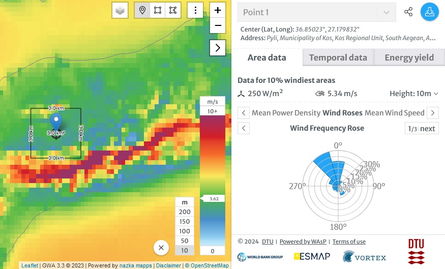

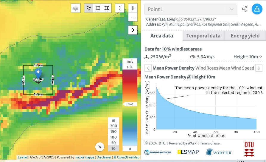

Es ist unwahrscheinlich, dass sich ein Tierheim auf Eurem Gebirgskamm befindet.
Daher wird auch der Jahresmittelwind nicht 5,5 m/s sein.
Bitte präzisiere das mit diesem Tool! Forum/cf3/topic.php?t=6661
Kannst mir auch per PN die Polarkoordinaten schicken. Dann mach ich das.

Zu Blitzschutz nächste Woche. Bitte erst mal einen aktuellen Jahresmittelwind bestimmen!

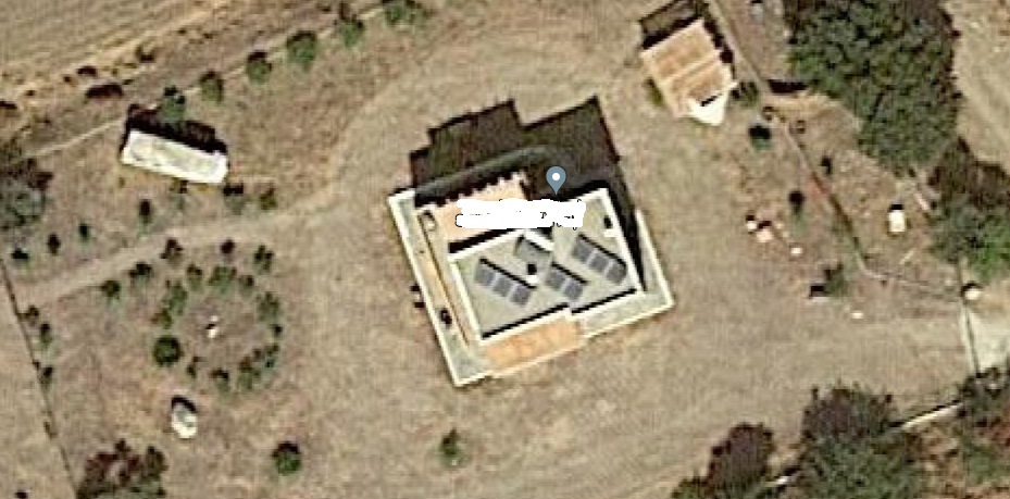

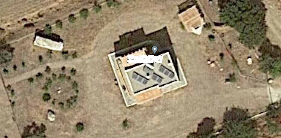

Fotos der Anlage wäre ganz nett, dann kann man besser beraten.

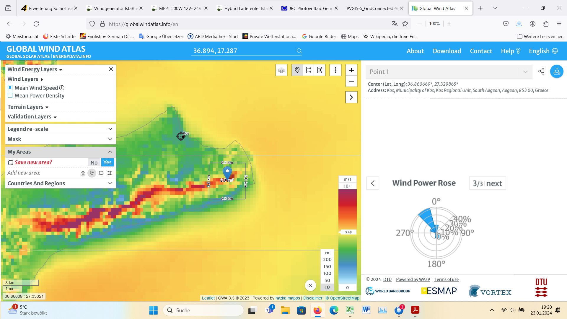

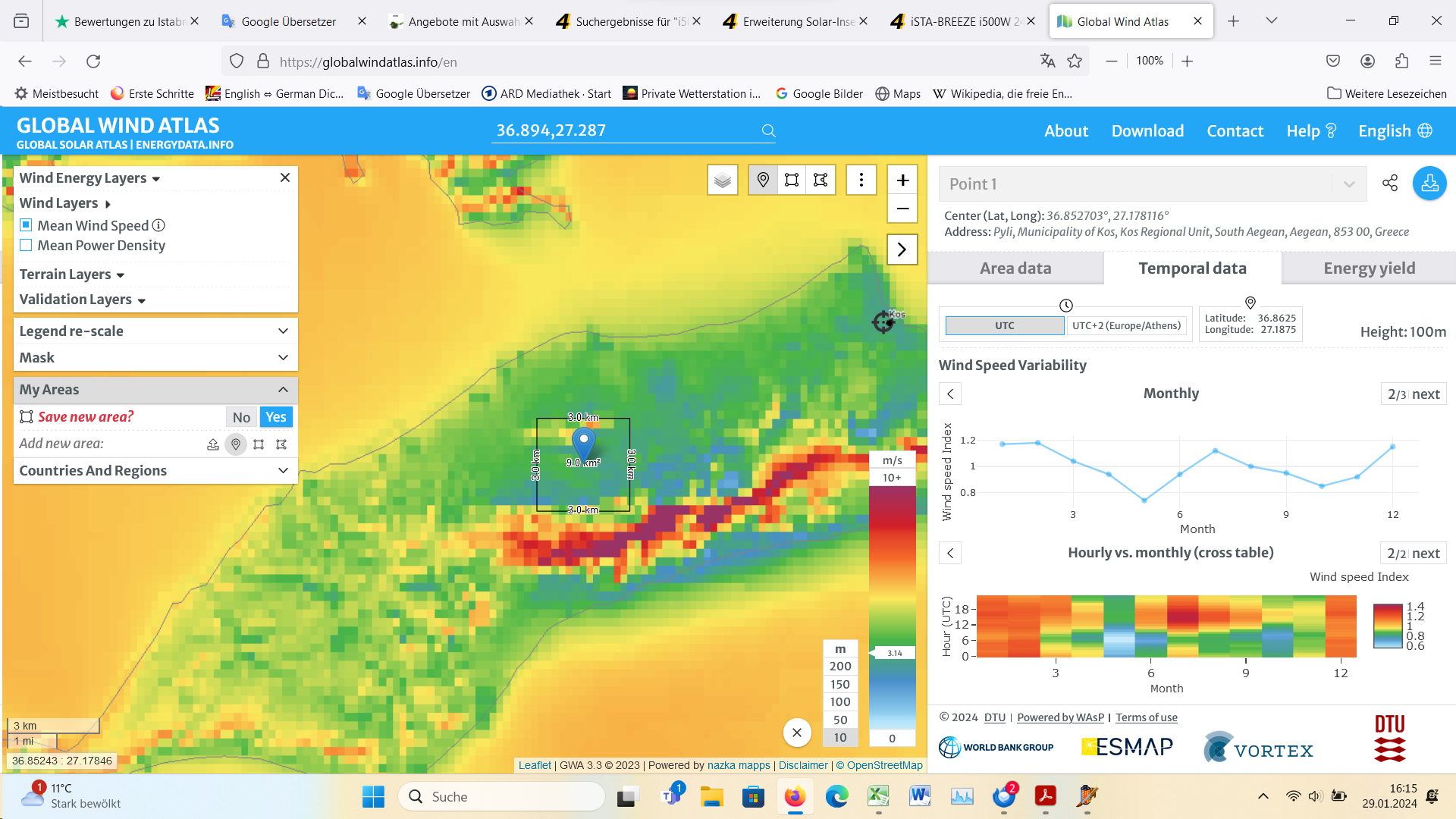

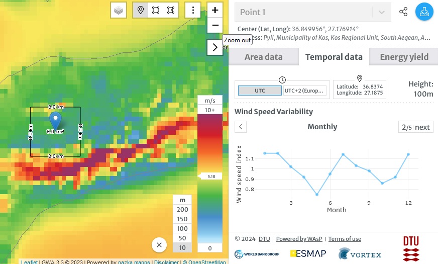

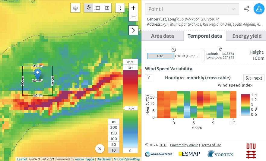

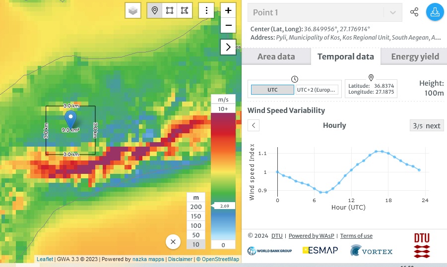

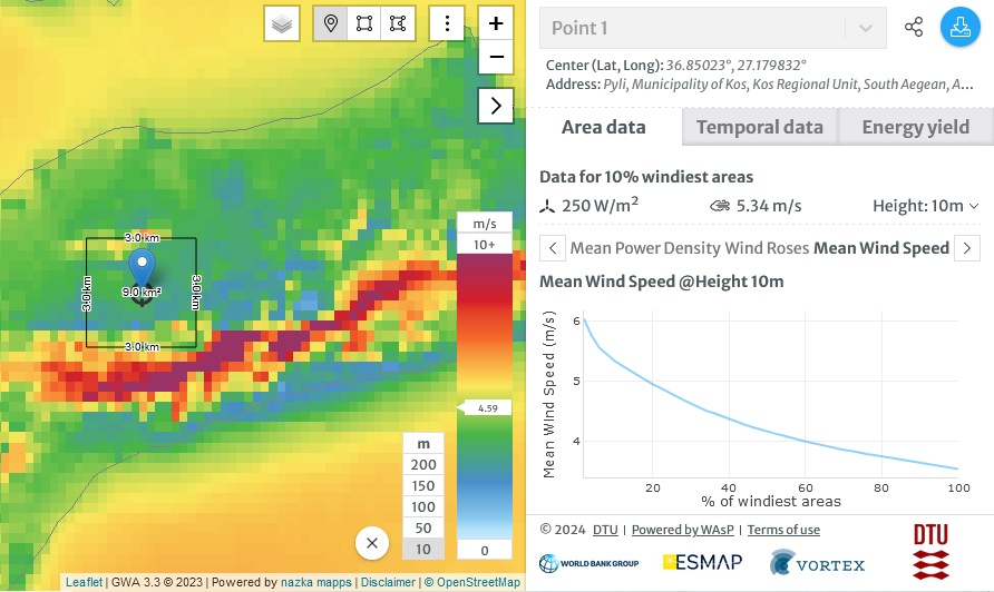

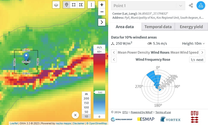

Ich habe mal wie Che geraten hat die Daten aus dem Global wind atlas rausgezogen. Die sind im Anhang.

Eine Erweiterung der Solaranlage wäre nur auf einer neben dem Wohnhaus gelegenen Wiese (30 m entfernt) mit entsprechendem Untergerüst machbar da die Besitzerin des Hauses keine Module an den Außenwänden haben will.

Schau mal bei Global Wind Atlas unter Temporal data. wenn ich es richtig verstanden habe, ist das die Verteilung über die Monate.
Wie gesagt, aufgrund vom Meltimi mich nicht auf die Mittelwerte (übers Jahr) dort verlassen.
Meines Wissens ist der Meltemi im Sommer konstant vorhanden. 20 Tage / Monat mit >4Bft....

Danke für die Info mit den monatsbezogenen Daten im Windatlas. Das hatte ich gar nicht gesehen.
Hier noch die Winddaten auf die Monate bezogen.
Die Erweiterung der PV Anlage halte ich trotzdem für eine mögliche Alternative .

Gerade gesehen, neuer Text. Sende meinen aber doch mal ab.
Ob 2 unterschiedliche Laderegler sich negativ beeinflussen? Ich sage mal nein.
@ Hangingloose: Der WR den die da haben ist kein Victron multi Plus. Der könnte über die 230V Seite sog. AC-Coupling machen und überschüssige Energie "von Hinten" in die Batterie einspeisen. Bei dem Lever Homiv 3kW kann ich das nicht erkennen.
Der Thomas hat uns gleich 3 Versionen für den Jahresmittelwind geschickt, weil er beim Screenshot die Maus nicht auf dem Standort hatte. Machen aber 50% der Leute falsch.
Hab das mal korrigiert, mit den "Temporal Data", und siehe, im Jan. Febr. und Dez. bläst der Wind besonders stark, s. Anhang.
Wird also aus 3,13 m/s Jahresmittelwind 3,75.
Ergibt bei einem Rotor mit 1,2 m D lt. Rechnung 173 kWh im Jahr, pro Monat also 14,4 kWh, pro Tag etwa eine halbe, bestenfalls.
Würde Deinen 400 bis 500 Wh pro Tag entsprechen.

Erweiterung Solar-Inselanlage um Klein-Windkraftanlage
Dateiname: Standort aktualisiert.png
Dateigröße: 589.55 KB
Heruntergeladen: 491

Der Inverter der installiert ist kann auch mittels PV die Batterien laden. Es ist nicht der ursprüngliche Inverter der bei der Anlageninstallation montiert wurde. Der konnte das nicht.
Ich habe keine Ahnung warum die Firma die den installiert hat nicht die Module direkt da dran geklemmt hat.
Nach den Beiträgen über "wartungsintensiv" und Blitzschutz fange ich immer mehr an in Richtung Erweiterung der PV Anlage zu gehen. und da haben wir noch nicht einmal über Sturmsicherung der Anlage, falls notwendig , diskutiert.
Der Victron Laderegler hat soweit ich das gesehen habe einen internen Datenlogger. Anhand dessen müsste ich ja sehen können wieviel die Anlage pro Tag bringt und das mit der zu erwartenden Leistung vergleichen können.
Die Firmen hier auf Kos die sich mit PV und Windkraft beschäftigen sind nicht grade die kompetentesten mit denen ich bisher zu tun hatte (habe früher mal einige Jahre PV-Anlagen für Privathäuser geplant und realisiert).
Da am Tierheim wie gesagt keiner etwas von der Materie versteht wird keine Beratung gemacht sondern das bestehende ab und zu gewartet und damit hat es sich.

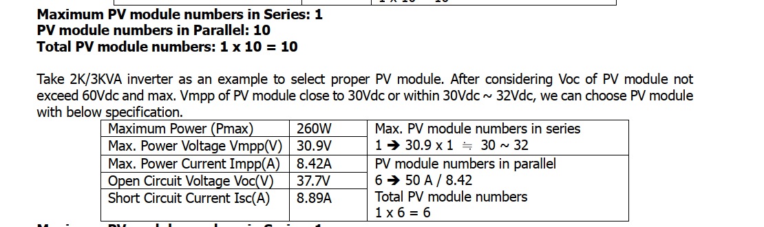

Der Inverter kann max 6 Module parallel verkraften. Habe den Screenshoot angehängt.
Als erstes werde ich in dieser Woche wie geschrieben die bestehende PV Anlage kontrollieren.
Werde mich auch mal erkundigen wieviel hier auf der Insel PV Module kosten. Hier ist normalerweise alles um die 20% teurer als auf dem Festland.
Danke nochmal für die vielen Antworten. Ich melde mich wenn ich mehr weiß.

Beiträge: 3529
Re: Erweiterung Solar-Inselanlage um Klein-Windkraftanlage
Gepostet: 30.01.2024 - 10:11 Uhr  ·  #20
Das führt zu sehr viel Strom, z.B. 30 A und zu entsprechend dicken Kabeln.
Du solltest auch noch die Kosten für einen einzelnen MPPT Regler erfragen, wo man Module in Reihe schalten kann.
z.B. kann der SmartSolar MPPT 100/20 für 75 Euro min. zwei Module in Reihe.
Entscheidend ist die zulässige Spannung.
Das reduziert dann die Kupfer Kosten.
