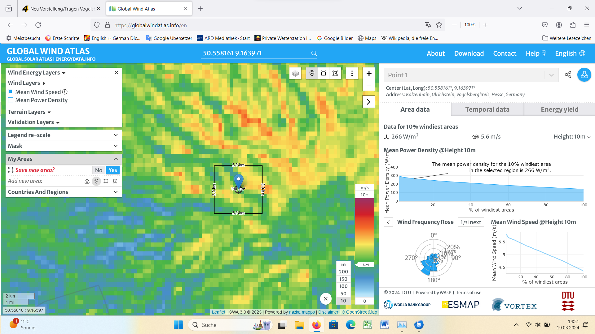

Ganz nebenbei: Schau doch mal, ob Du am Standort wenigstens auf 4 m/s in 10m Höhe kommst, unverwirbelt zumindest aus der Hauptwindrichtung. Link: Forum/cf3/topic.php?t=6661

Der Atlas gibt mir an 5,65 m/s in 10 Meter Höhe, dürfte doch passen ?

Beiträge: 4546
Re: Neu Vorstellung/Fragen Vogelsberg
Gepostet: 19.03.2024 - 12:34 Uhr  ·  #8
Die 5,65 glaube ich erst, wenn ich den Screenshot gesehen habe. Gruß, Che

Gepostet: 19.03.2024 - 12:43 Uhr  ·  #9
Sehr gerne, anbei der Screenshot.

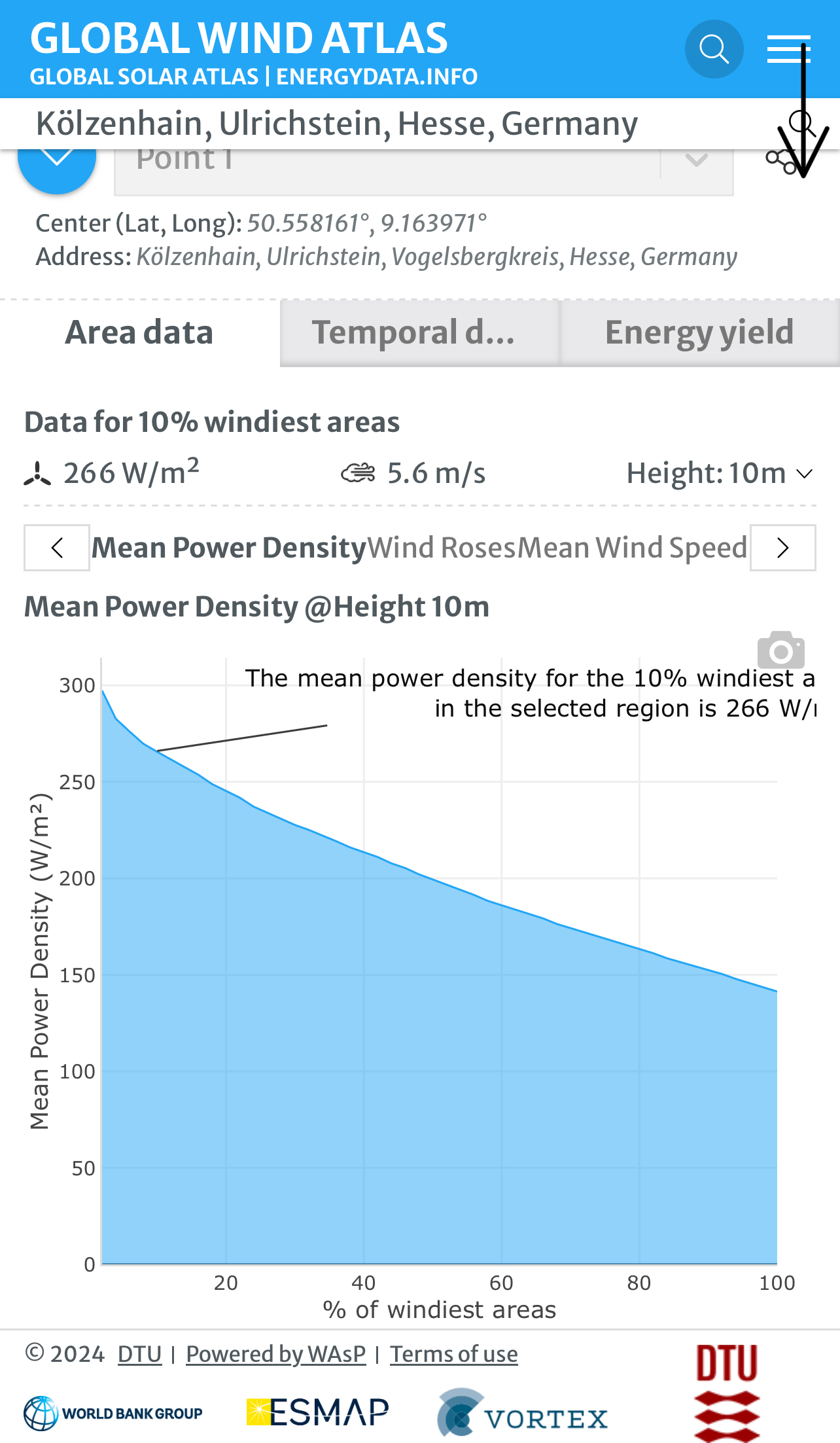

Dachte ich es mir doch. Nicht 5.6 m/s sondern nur 3,29, s. Anhang.
Es geht nicht um die "Geschwindigkeit der 10 windigsten Bereiche" im Quadrat 3x3 km,
sondern um das, was am Standort ist. Dafür muss vor dem Screenshot die Maus genau an diesem Ort sein.
Aber das machen 50% falsch.
Für 3,29 m/s investier nicht zu viel! Bekommst Du nie wieder raus.
