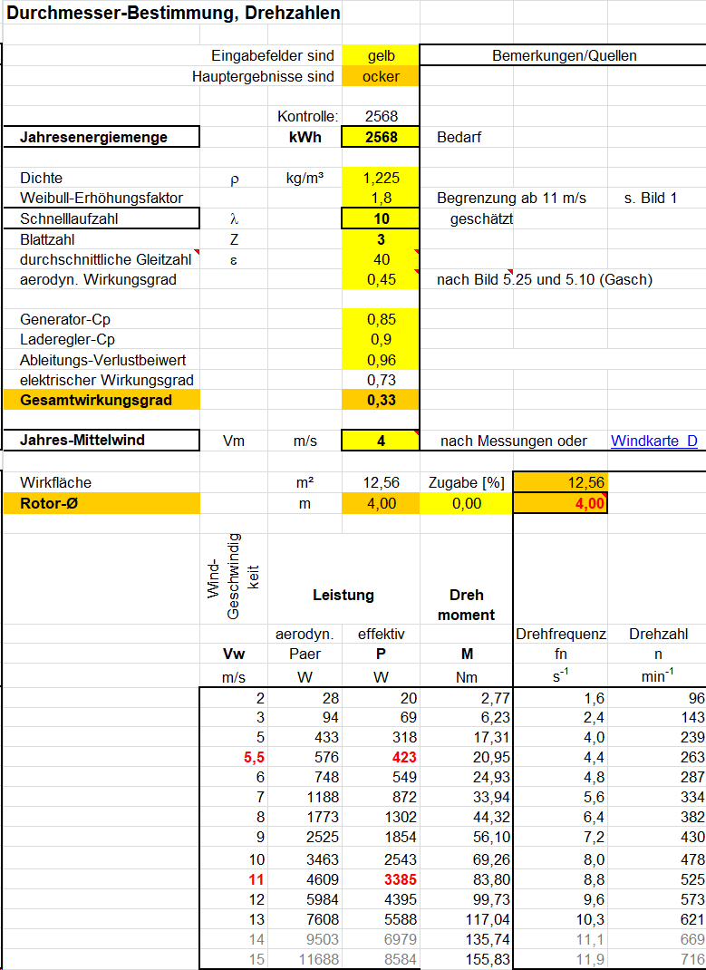

Die mögen sich viel Gedanken gemacht haben, und evtl. auch umgesetzt. Das Rotorkonzept aber ist eher das eines bastelnden Rentners und die Ergebnisse wohl derart, dass ich auf ihrer Seite derzeit keine Daten finden konnte.
So bleibt nur das, was schon mal diskutiert wurde. Forum/cf3/topic.php?p=68448#real68448
Im Anhang das was rauskommen müsste, wenn der Rotor gut wäre. Selbst bei 5,5 m/s müsste es etwa das Doppelte sein.
Gesamtwirkungsgrad der Kitex also nur ca. 15%.
Bei so wenig Blattfläche im Vergleich zur überstrichenen Rotorfläche, Solidity genannt, ergibt sich ne sehr hohe Nenn-TSR.
Wird die ständig deutlich unterschritten, leigt man weit weg vom Cp_best.
Das von mir befürchtete Pfeiffen an der Verseilung hat ein Klaus damals verneint. Kommt aber sicher auf den Wind an, denn sog. Kardan-Wirbel entstehen ansich immer an runden dünnen Körpern.
Ein gutes Rotorkonzept ist nicht nur Intuition, sondern es ist auch Mathematik nötig. Die liegt nicht überall rum, aber sie gibt es.

Dass zu wenig Leistung zustande kommt sehe ich nicht so. Eindeutig ist die Kreisabdeckung durch die Flügel klein gehalten zugunsten einer größeren abgeernteten Fläche mit mehr Rotordurchmesser und entsprechend langen Flügeln.
Der Durchmesser mit sich dann proportional um ein vielfaches erhöhenden Fläche des Drehkreises bringt um soviel mehr Energieertrag so dass man leicht auf einen mit anderen Flügelkonstruktionen möglichen Wirkungsgrad bei gleichem Rotordurchmesser zugunsten der Belastbarkeit bei filigraner Leichtbauweise verzichtet.
Wichtig ist für den Erfolg vorrangig auch die Stabilität. Ob diese gegeben ist läßt sich anhand kurzzeitiger Versuche noch nicht abschliessend sagen jedoch scheint mir alles konsequent richtig durchdacht zu sein weshalb die Lancierung als BETA Reihe ein völlig richtiger zielstrebiger Schritt ist.
Beiträge: 4557
Re: Werden Sie Beta-Tester für ein neues Design
Gepostet: 16.10.2024 - 16:27 Uhr  ·  #8
Hast doch selbst fest gestellt dass der nicht überdeckte Bereich in der Mitte bei 0,5R nur1/4 der Rotorfläche aus macht.
Dann steigt eben der Gesamt-Cp von ca. 0,15 auf 0,15/0,75 = 0,2. Na und? Immer noch lausig.

Das Schlimmste ist nicht ein geringer Cp, sondern dass Sie bereits bei 5,5 m/s abregeln und sich nach meinen letzten Kenntnissen dabei mit 200W zufrieden geben. Begründet habe ich das in #9.

Das ist in 10m Höhe. Wenn Anströmung hindernisfrei, ist der Unterschied zu z.B. 6m berechenbar und so groß nicht.
Wenn man bei 5,5 m/s bereits abregelt, verschenkt man den Hauptteil des Jahresenergieinhalts, sogar bei vergleichsweise weniger guten Standorten wie Berlin.
In total verwirbelte Zonen wird man kein Windrad hin stellen, es sei denn als Aktionskunst.

Ich schaue mir bevorzugt den offiziellen Windatlas an, jedenfalls reichen Vergleichsstandorte in Laucha, Reußenköge und Berlin in optimaler Lage was Strömungsbedingungen ohne Turbulenzen betrifft nicht aus um die typischen Standorte an denen es Interessenten für Windkraft geben könnte wiederzuspiegeln.
Man müßte Standorte die aufgrund der Nähe zu den Verbrauchern zur Verfügung stehen in so einer Tabelle einpflegen und dann sind wir sehr schnell in der Realität.
Es gibt nicht nur den Faktor Technik sondern auch den Faktor Mensch. Und der lebt hauptsächlich in urbaner und für Windkraft in Bodennähe weniger günstiger Umgebung.
Wenn man sich mit einer Kleinwind Bauart auf den Markt wagen möchte dann muss man sich an die Gegebenheiten anpassen und kann niemandem vorschreiben sich einen besseren Platz zu suchen.
Da es sehr schwierig bis unmöglich ist an einem schwachwindigen Standort nennenswert viel zu machen ist der Ansatz von KiteX immerhin eine erfolgversprechende und intelligente Möglichkeit die sich da auftut, im Rahmen dessen was denn überhaupt machbar ist.
Die meisten Neuheiten waren anfangs übrigens vergleichbar mit Spielereien, ich weiß auch garnicht wie man Kreativität die für Erfindungen fast unabdingbar nötig ist ohne die Freude an spielerischer Kombination zustande bringen soll.
Die Konstruktion von KiteX sehe ich nicht als Spielerei. Man ist da dem Motto gefolgt das Probleme dazu da sind dass man sie löst und wenn es Kinderkrankheiten gibt die sich erst im Langzeitversuch herausstellen - KiteX ist innovativ und kreativ und hat inzwischen bereits langen Atem bewiesen..

"um die typischen Standorte an denen es Interessenten für Windkraft geben könnte wiederzuspiegeln."
Klar gibt es in urbanen Gebieten viele Interessenten aus Unkenntnis, den eigenen Standort richtig ein zu schätzen.
Die tauchen auch hier im Forum immer wieder auf, und ziehen ernüchtert von Dannen.
Rein rechtlich ist bezüglich Genehmigungsfreiheit wohl in allen Bundesländern nicht ohne Grund zu lesen:
Nur in Außenlagen, nicht in reinen Wohngebieten.
Da braucht man auch keine "WEA" für reine Wohngebiete entwickeln, denn einen Bauantrag dafür zu stellen ist finaziell absurd und wird regelmäßig negativ beschieden.

Leider sind es mehrheitlich die reinen Wohngebiete für die nach Klein Windkraft gefragt wird. Logisch, da leben die meisten. Dort - in der Regel - sind die Standortbedingungen was Windgeschwindigkeit und Turbulenz betrifft meist ernüchternd.
Auf der Wirtschaftlichkeitsrechnung steht aber auch dass Kleinvieh auch Mist macht, dass wenig besser als nichts ist und wenn man an Zustände vor etwas mehr als einem Jahrhundert denkt wo die Leute in verrussten Räumen bei Kerzenlicht leben mussten und daran dass die öffentliche Energieversorgung der heutigen Zeit kein Garantiefall ist dann macht es Sinn sich darüber Gedanken zu machen wie man bei sparsamer LED Beleuchtung und mit Strom für TV, Smartphone und Radio wenigstens das elementarste was in der heutigen Zivilgesellschaft den Unterschied zwischen Himmel und Hölle bedeutet ggf auch durch ein Kleinwindrad absichern kann.
Es geht nicht immer nur darum den gesamten gewohnten Hausverbrauch durch Selbstversorgung voll unabhängig zu machen, eine weit bescheidenere Selbst - Versorgung geschieht ja heute schon mit Balkon Anlagen die bevorzugt dafür geeignet sind. Kleinwindkraft kann in dem Szenario bestenfalls einen Bruchteil davon leisen aber es gibt keinen Grund das als Spielerei zu verniedlichen.
Kleinwindkraft mit sehr bescheidener Ertragserwartung ist auch an relativ schlechten Standorten noch machbar und wenn nicht - dann weil Probleme nicht gelöst wurden und nicht weil jemand das als Spielzeug abtut.cc
KiteX versucht das Problem auf intelligente und kreative Weise zu lösen, ich sehe das positiv und solange von dort keine Märchen erzählt werden wie es schon bei anderen Anbietern der Fall war gebe ich meine positive Haltung gerne zur Kenntnis.
Zumal neue Ideen für die Forenbesucher und Mit Autoren immer inspirierend sein können was ein bedeutender Wert für uns als gemeinsamer Thinktank und Thinktank-Tankstelle sein kann.
