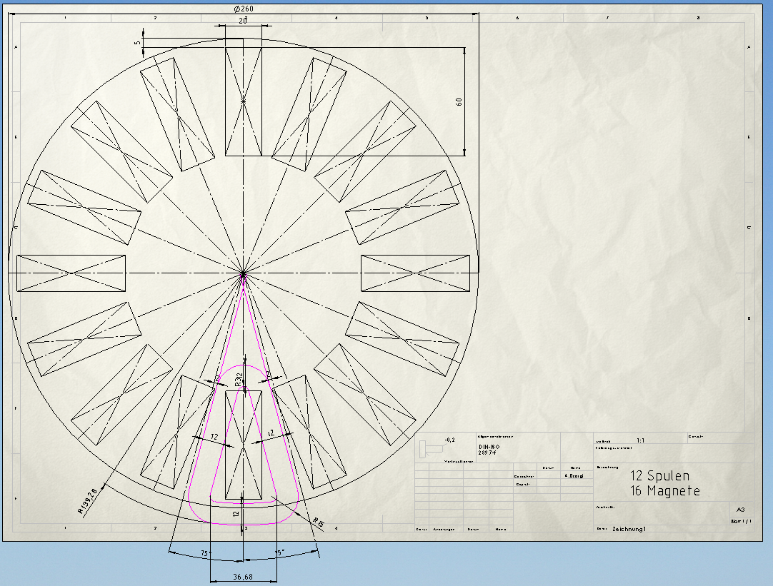

Dieser Generator wäre für einen Rotor mit 1,66m D zu klein. Nicht sinnvoll, ihn so zu bauen!
Geh mal auf Feld D 76! Dort 4,5 m/s eingetragen, dann ist die Stromverträglichkeit schon aufgebraucht.
Bei mir war das ne Berechnung für einen Tandemgenerator, also 2 identische Systeme hintereinander auf einer Welle!
Evtl. Abhilfe bei Dir:
1. Größerer Stator- und Magentscheiben-D
Dann passen mehr Magneten rein, Spulen auch. Verhältnis muss aber dem reduzierten Verhältnis 3S 4P entsprechen.
Durch entsprechend ganzzahlige Multiplikation entsteht dann z.B. durch *4: 12S 16M.
2. Grundsätzlich sind längliche Magnete besser geeignet, am besten trapetzförmige, aber die bekommt man schlecht
2 runde radial hintereinander ist auch denk- und montierbar. Nur stoßen die sich bis zum Aushärten vom Klebeharz ab.
Daher nur mit temporärem Joch (etwas magnetischen Flachmaterial, über die freien Pole gelegt), zurechtrückbar.
Wenn Draht zu dünn, dann 2 oder 3 "in Hand". Heißt parallel beim Wickeln. Gängiges Verfahren!
Grundsätzlich:
Ohne ausreichend Kupfer und Magnetvolumen im System kein Erfolg!
Nach dem Entwurf muss ne zeichnerische Darstellung von Spulen und Magneten erfolgen, am besten mit CAD (gibt auch FreeCAD!) damit man erkennen kann, ob das Ganze so Sinn macht.
"Abstand zw. Spulen" bei Rundspulen evtl. 1mm möglich, aber eng! bei Trapezspulen muss er höher sein, da Spule beim Wickeln aufbaucht.
Letzte Frage: Warum Probespule mit 140w, wenn doch nur 107 ausgerechnet?

frage zum Tool zur Berechnung von Scheibengeneratoren
mein Name ist Max
bin neu in dem Forum
bin mal durch Zufall auf das Tool gestoßen, und finde das ist eine Toole Sache
eine oder zwei fragen habe ich aber zu den Tool
frage 1 wie ist das Verhältnis spule zu Magnet Maße
und frage 2
die Maße sind nur als Beispiel
wen ich die Abmessungen der Spulen eintrage passt das irgendwie nicht mit dem Durchmesser. wen ich das im Inventor skizziere sind die abstände der Spulen viel zu groß. trage ich da was falsch ein oder verstehe ich da was falsch
Anzahl Spulen
1. Spulen (n) 18
Spulenlochlänge 2. Länge(mm) 50
Spulenlochbreite aussen 3. Breite(mm) 20
Spulenlochbreite innen 4. Breite(mm) 10
Schenkelbreite (von oben gesehen) 5. Breite(mm) 5 ( was ist damit gemeint )
Abstand zw. Spulen 6. Abstand (mm) 10
Abstand Spulenende zu Statorrand 7. Abstand (mm) 1
Stator Durchmesser 30,53 cm
Magnetscheibendurchmesser 31,33 cm
Danke

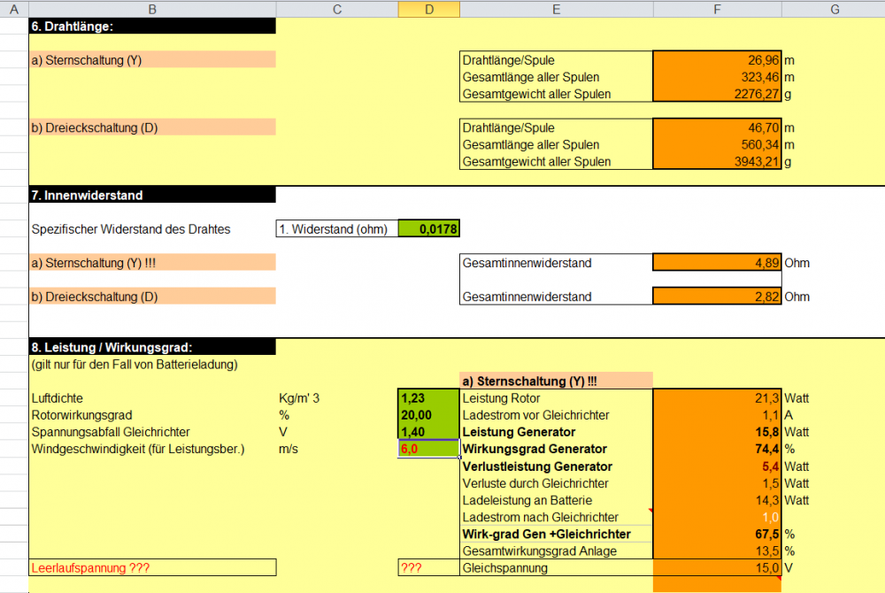

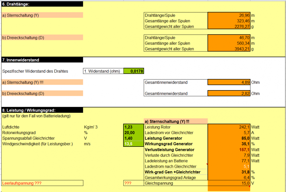

im Anhang eine Version vom Tool für VAWT und frei in der Eintragung der Remanenz-Flussdichte, also auch für Ferrit.
Habe für einen kleinen Savonuis ein Beispiel für Ferrit gerechnet und mit der Konstruktion abgestimmt, s. weiterer Anhang.
Anmerkungen:
1. Luftspalt von 20mm für 20mm breite Magnete ist schon grenzwertig. Dazu Zitat FamZim:
"... da das Magnetfeld von der Austritsfläche in alle Richtungen auseinander strebt, und nicht gerne nur durch die Spule geht da diese es bei Stromfluß auch behindert." Feldverdrängung nennt man das.
2. Ich würde aus wärmetechnischen Gründen Statordicken von über 20mm nicht nehmen, denn das Volumen in dem Wärme erzeugt wird steigt mit der Dicke wesentlich schneller als die Oberfläche zur Kühlung. Letztere nur am Rand.
3. Hier auf 15 Spulen und 20 Magneten zu gehen, ermöglicht es den Luftspalt zu reduzieren. Gleichzeitig muss natürlich der Systemdurchmesser steigen, was der Induktion entgegen kommt.
4. Bei 13,5 m/s hat das System als einfache Lademaschine direkt an einem Akku die höchte thermisch zulässige Stromstärke.
(Arbeit mit zulässiger Stromdichte habe ich eingeführt. Wert muss ggf. verändert werden, insbes. wenn Generator zu heiß.)
Allerdings dient dann die meiste Energie als Generatorheizung und der Wirkungsgrad ist im Keller. Es sind Ferrit-Magneten!
Bei 6 m/s sieht es akzeptabel aus.
>>: Man sollte die Spannung hoch laufen lassen, auf bis zu 4 fachem Wert vom Ladebeginn. Dann kann man den guten Wirkungsgrad weiterhin haben. Möglich macht das MPPT im Laderegler oder eine dort eingepflegte Übertragungskurve.
