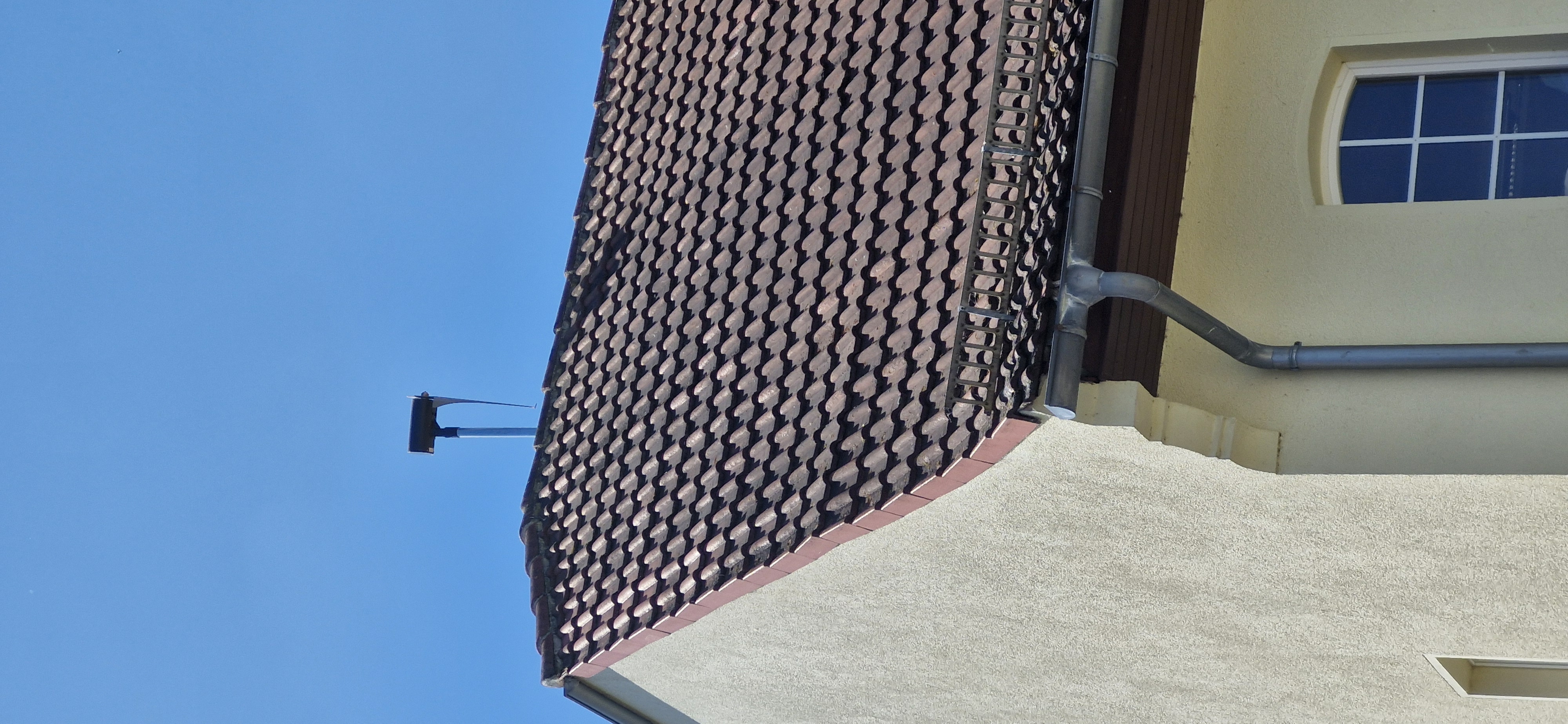

Gepostet: 15.05.2024 - 22:06 Uhr  ·  #242
Heute durch Zufall bei nem Bekannten eine halbe Skywind auf dem Dach gesichtet. Erst vor kurzem installieren lassen. Hatte starke Vibrationen, was zur Verwunderung führte, aber nicht zum Handeln. Das beste was er mal ganz kurz gesehen hat waren 300W. Er wollte schon dem Elektriker sagen, er muss was falsch gemacht haben. Aber so weit kam es nicht. 150m weiter fand er kurze Zeit später einen seiner Flügel beim Nachbarn auf dem Dach wieder.
Jetzt überlegt er doch glatt neue Flügel zu bestellen. Ich ihm 10x gesagt abbauen. Das Ding ist Schrott. Kann er nicht glauben. Jetzt hat er es 1x... usw usw...
