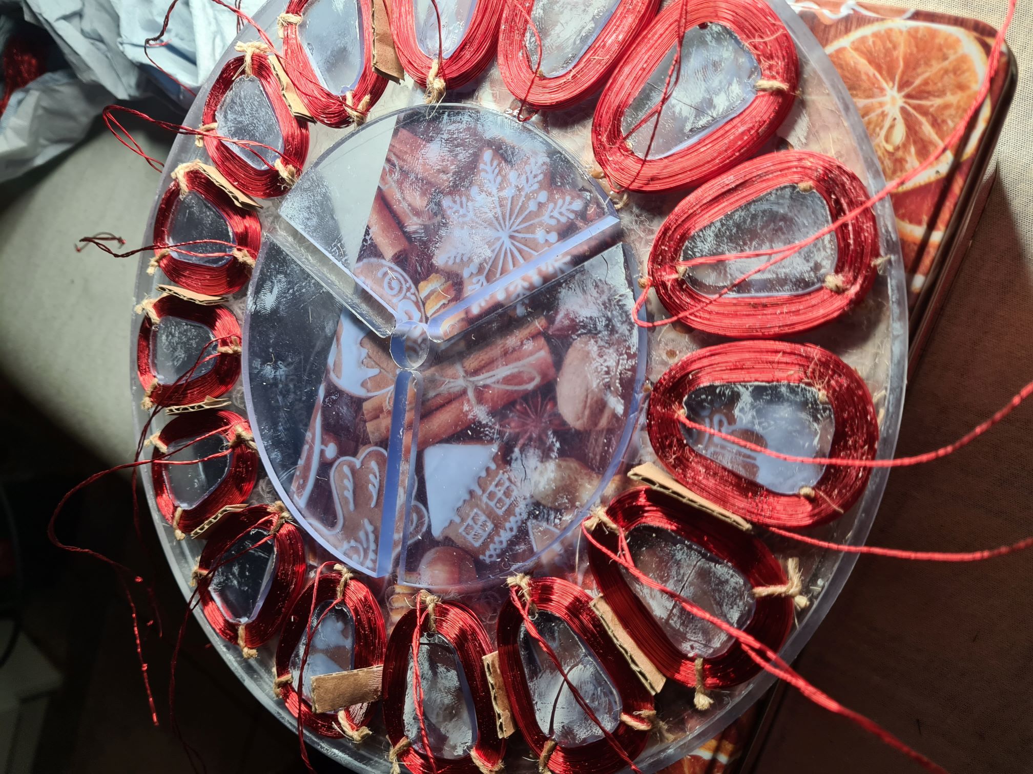

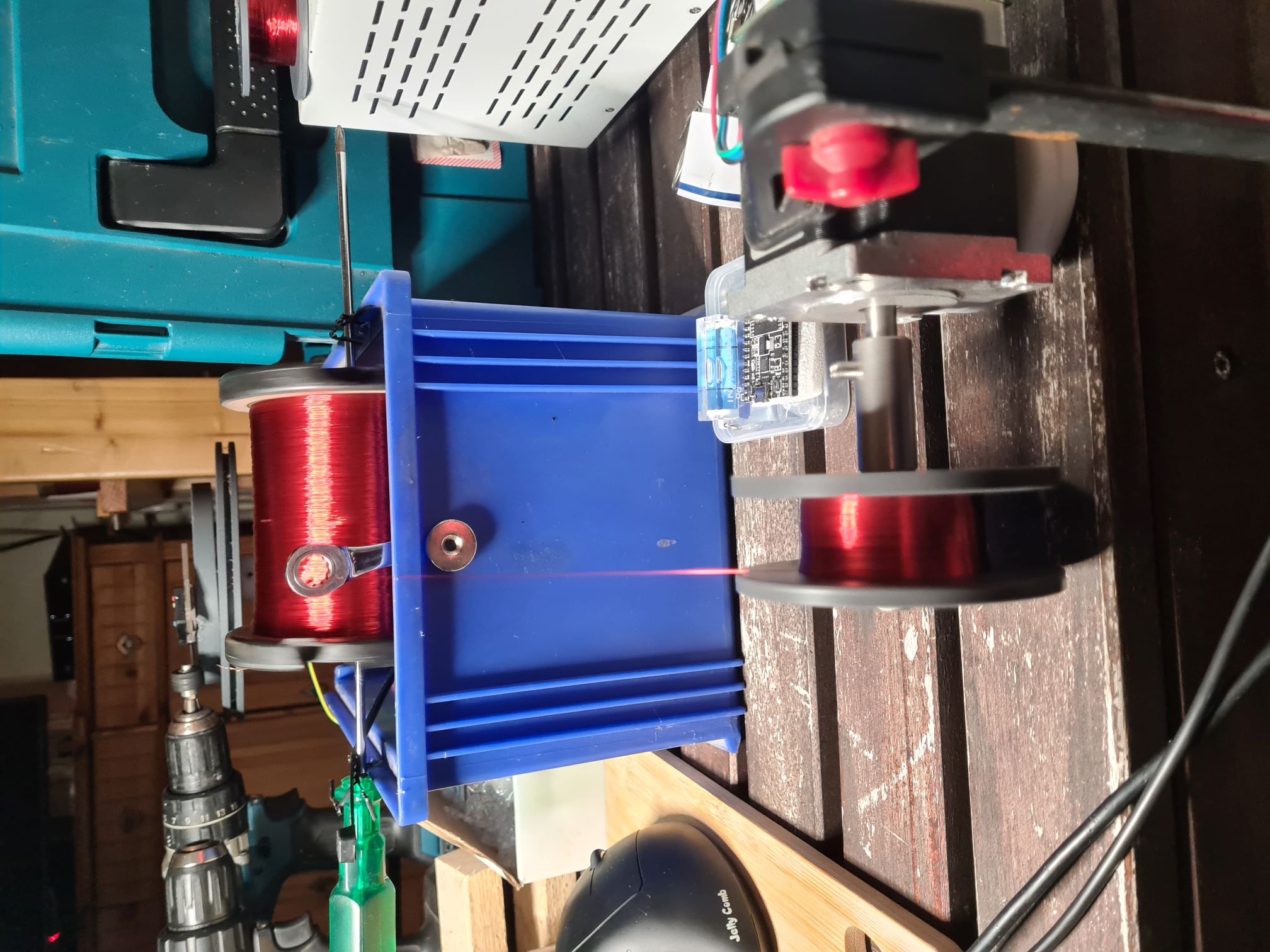

ein kleines Update...
Gepostet: 07.12.2024 - 15:37 Uhr  ·  #34
Leute - zankt euch nicht! ;-)

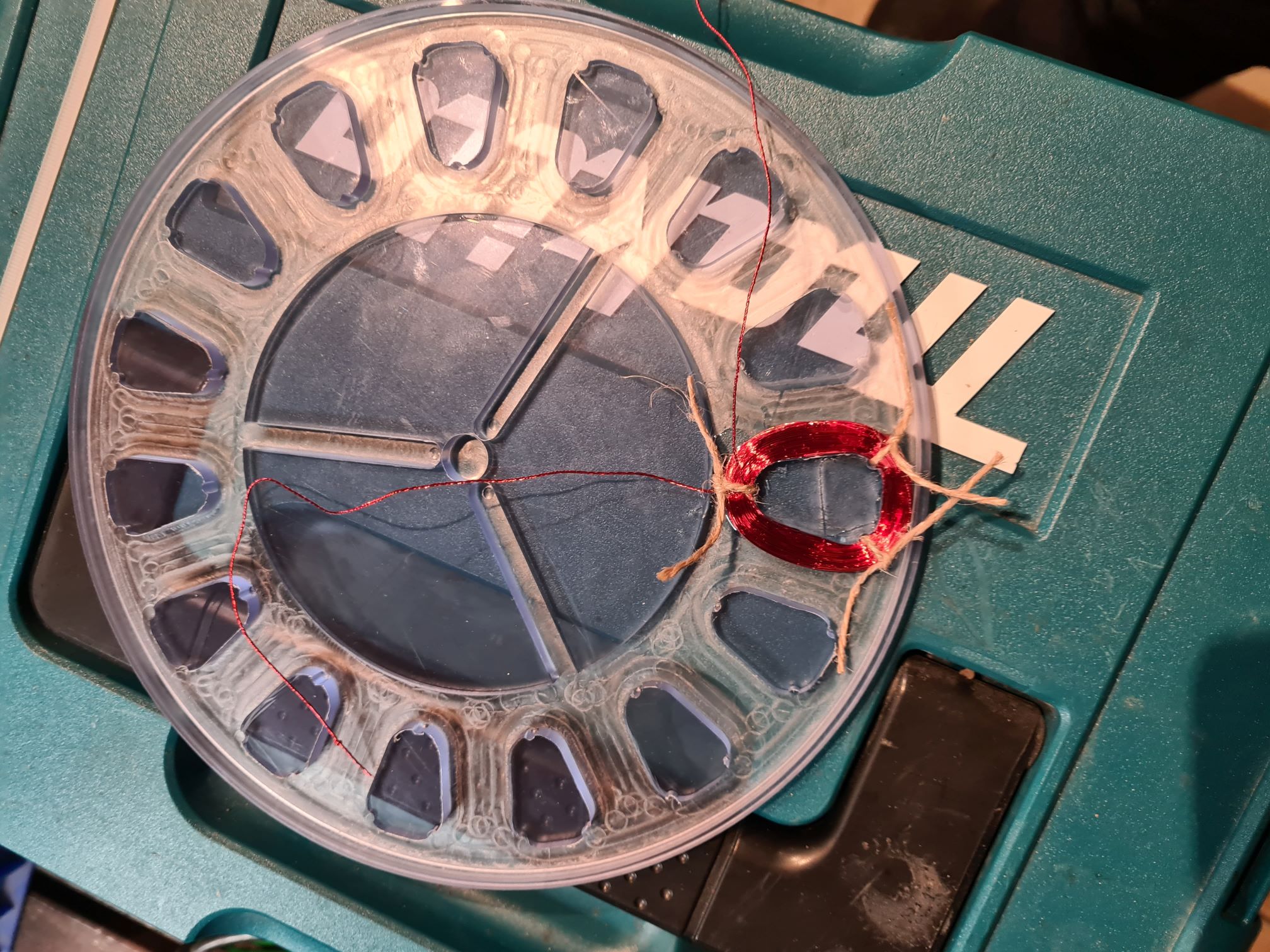

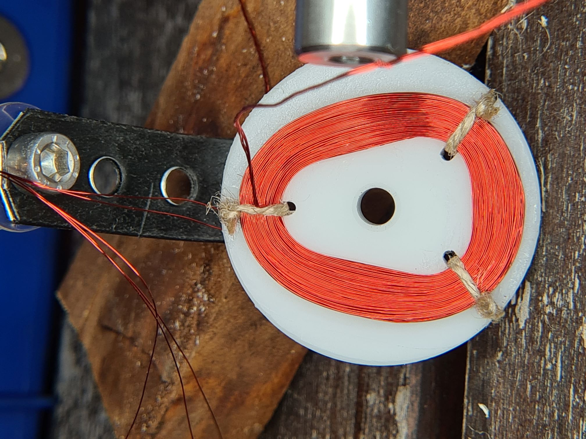

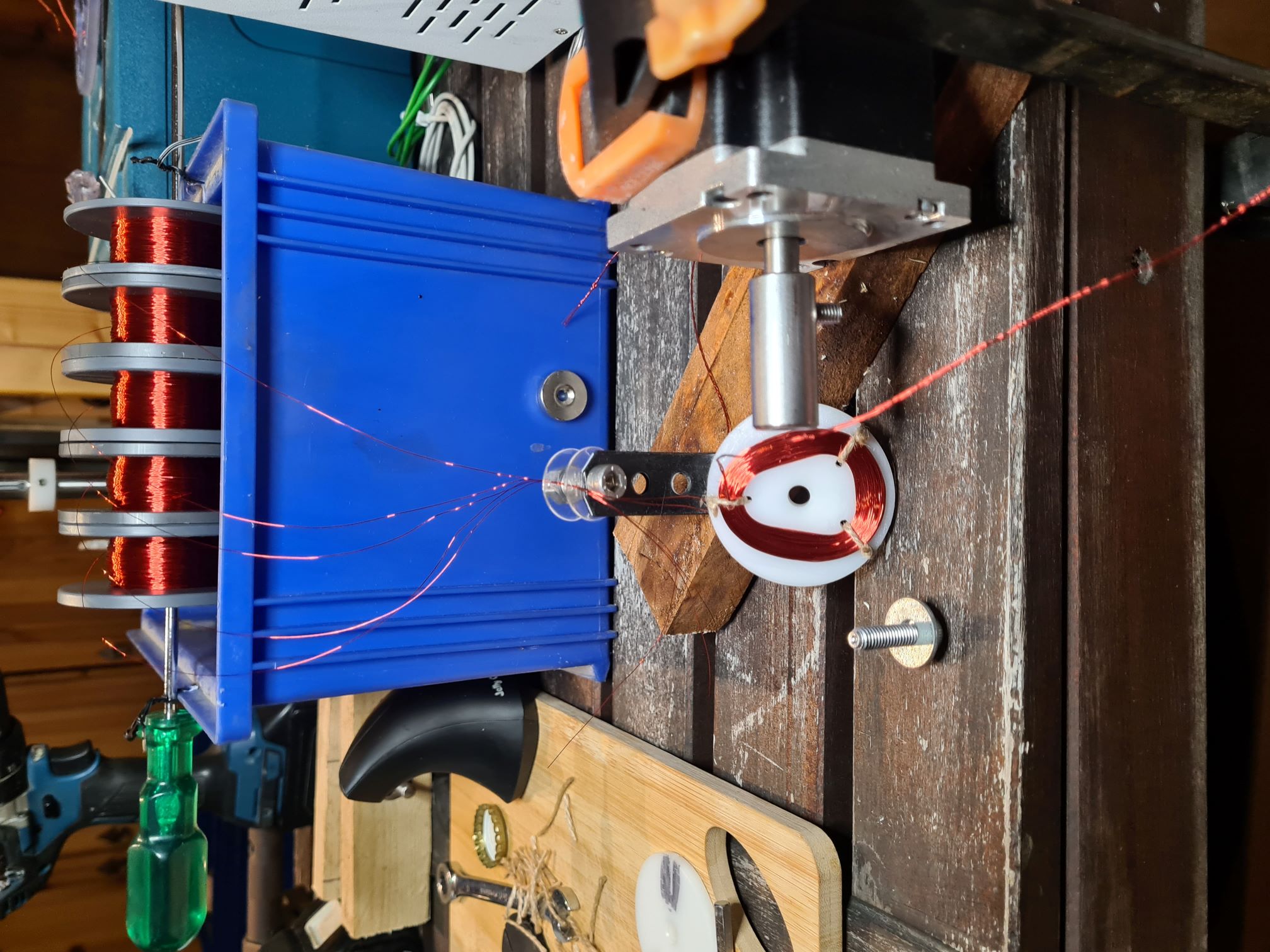

ich wollt mal meinen derzeitigen Stand des Eigenbau's zeigen. Ich hoffe ich ernte nicht allzuviel Tadel. Im Laufe dieses Beitrags wurde ja klar, das meine anfängliche Idee mit runden Neo's nicht soo optimal ist. Hinzukam dann noch die sparsamen Dimensionen der Magnete. Nicht's desto Trotz habe ich mich entschieden diese zu verbauen. Und da es für eine 48V Anlage nicht gereicht hätte, wird es jetzt - wenn alles gut geht - ein 24V Generator für mich. Und hinzu kommen jede Menge Erfahrungswerte und der 'Bastelspass' war bis jetzt riesig.
Kurz zu den Bildern:
als erstes habe ich mir 5 Einzelspulen gewickelt, da nur eine große Rolle 0,12 Draht da ist (noch Friedensware)...
Dann 5 'Drähte in Hand' auf eine gefräste Kontur als Wickelhilfe gewickelt und gebunden.
Die fertig gewickelte Spule wird danach in eine gefräste 'Spulenträgerscheibe' gelegt und mit Sekundenkleber fixiert.
Der nächste Schritt ist verschalten und vergiessen + die Scheibe am Schluss auf ein minimum plan drehen

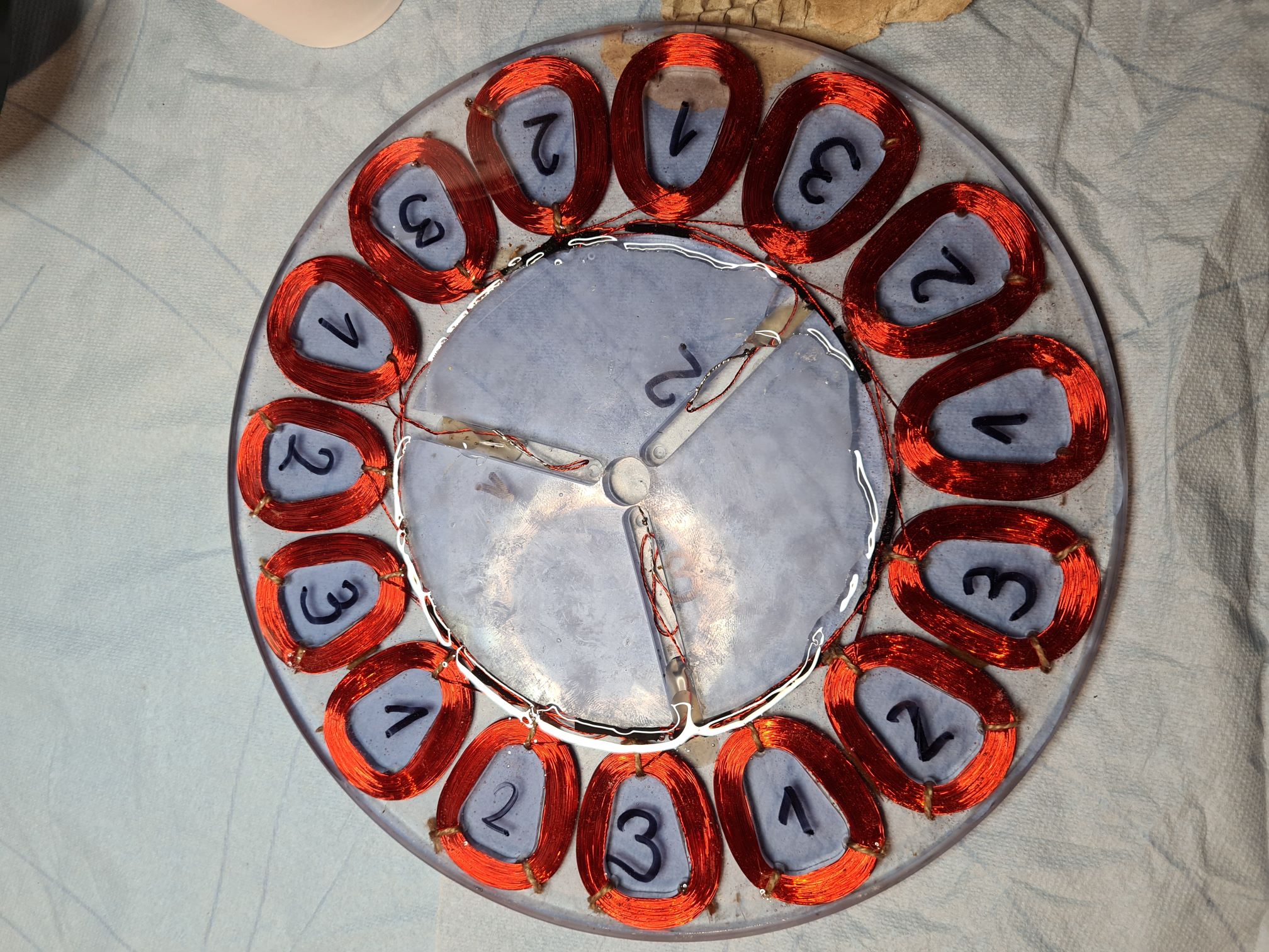

Apropo verschalten:
Ausgang Spule L1.1 geht an Eingang Spule L1.2 usw.
alle Eingänge von L1.1 + L2.1 + L3.1 sind Sternpunkt
die 3 Augänge die übrigbleiben sind meine Außenleiter
richtig?
Einzelspulen wickeln
Dateiname: 20241204_190947.jpg
Dateigröße: 363.97 KB
Titel: Einzelspulen wickeln
Heruntergeladen: 327

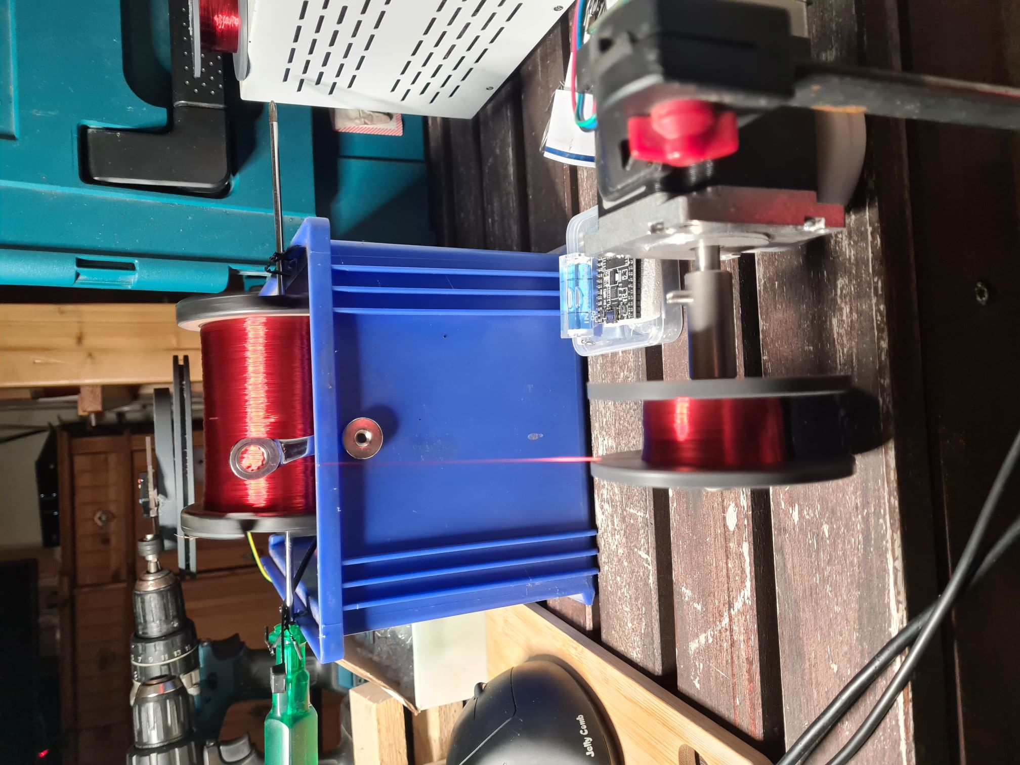

Wickeln mit Wickelhilfe
Dateiname: 20241206_233303.jpg
Dateigröße: 406.25 KB
Titel: Wickeln mit Wickelhilfe

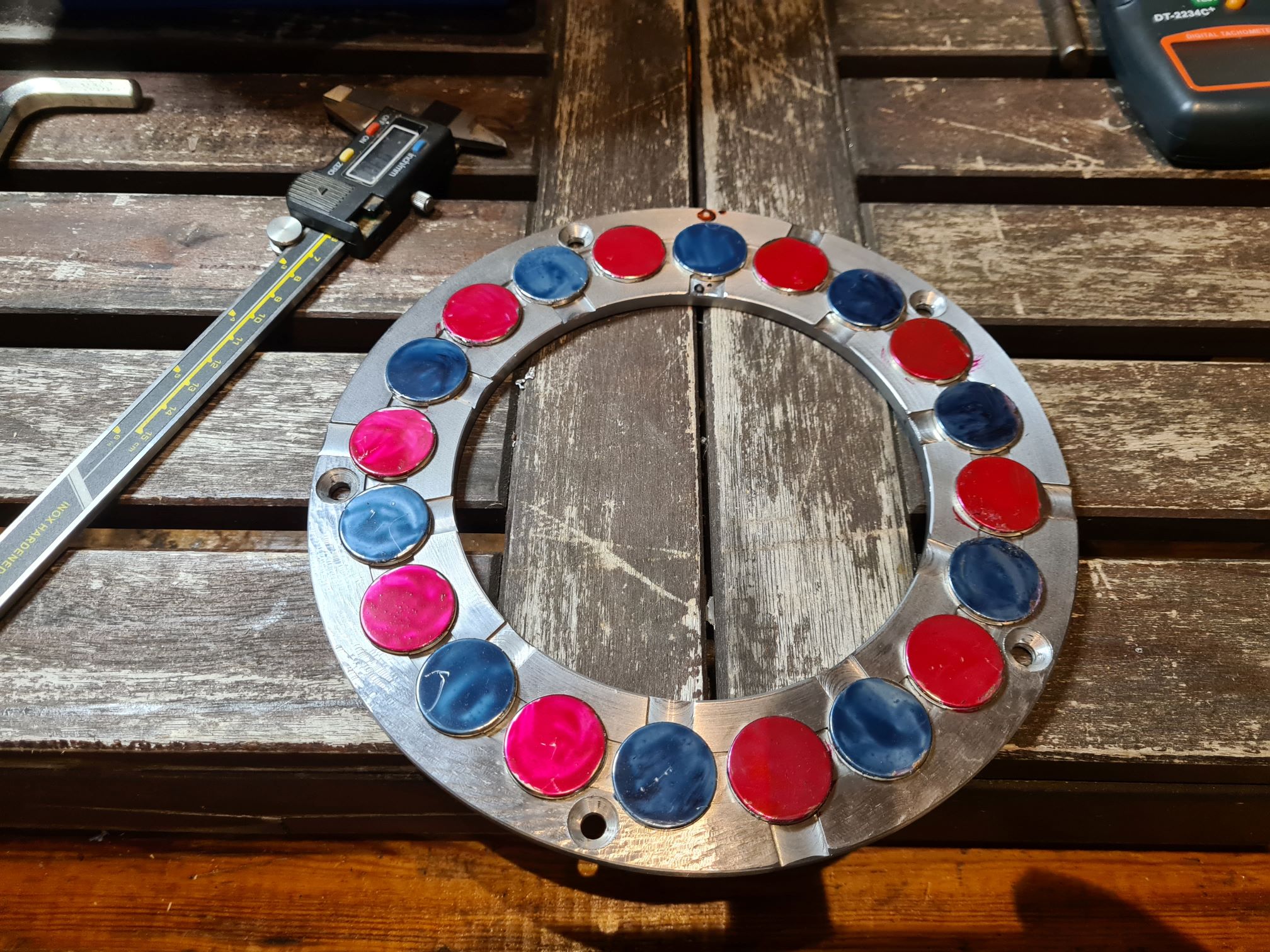

hoffentlich war's nicht ganz umsonst
Dateiname: 20241206_233231.jpg
Dateigröße: 430.82 KB
Titel: hoffentlich war's nicht ganz umsonst
Heruntergeladen: 323

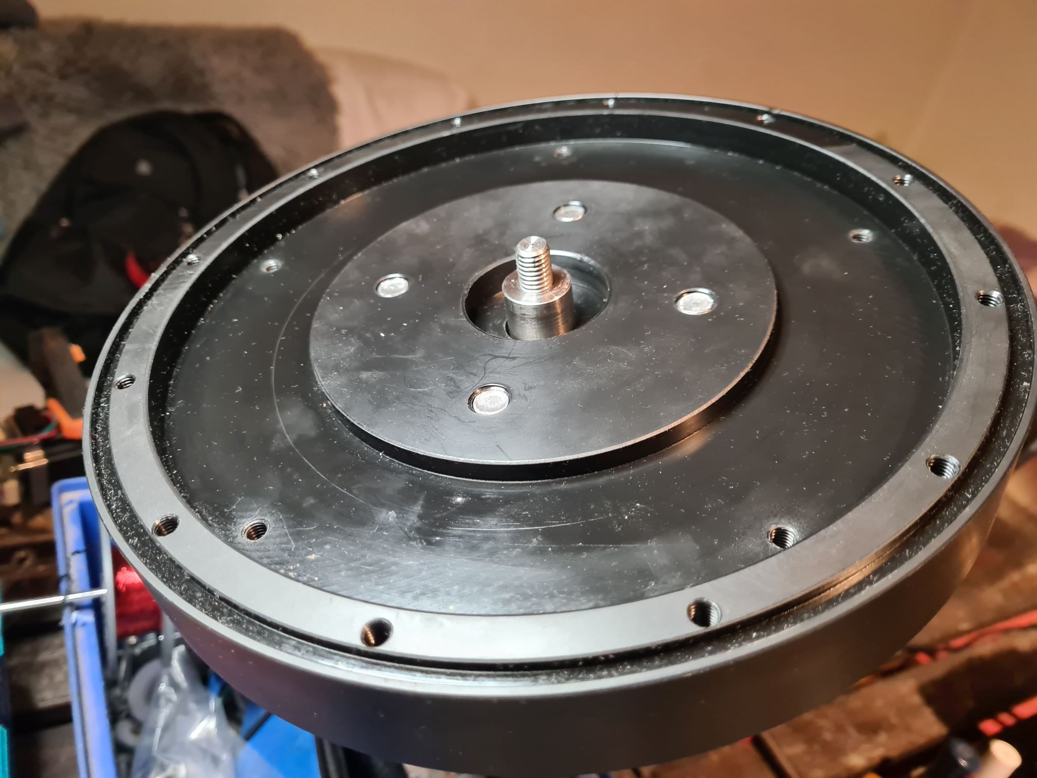

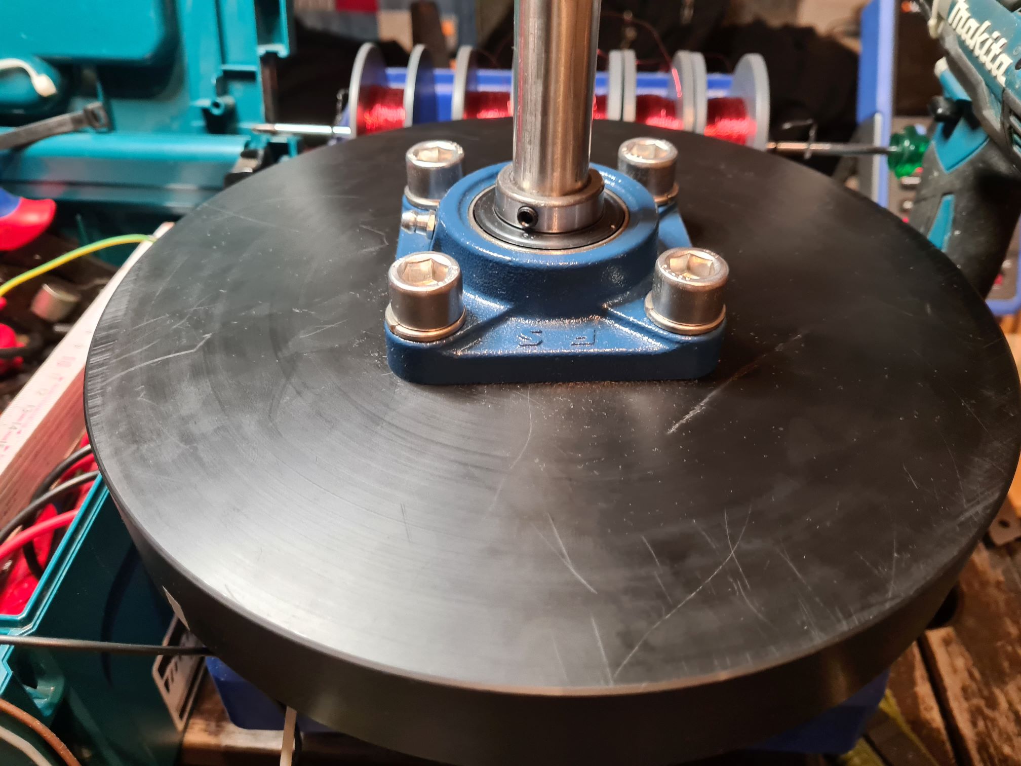

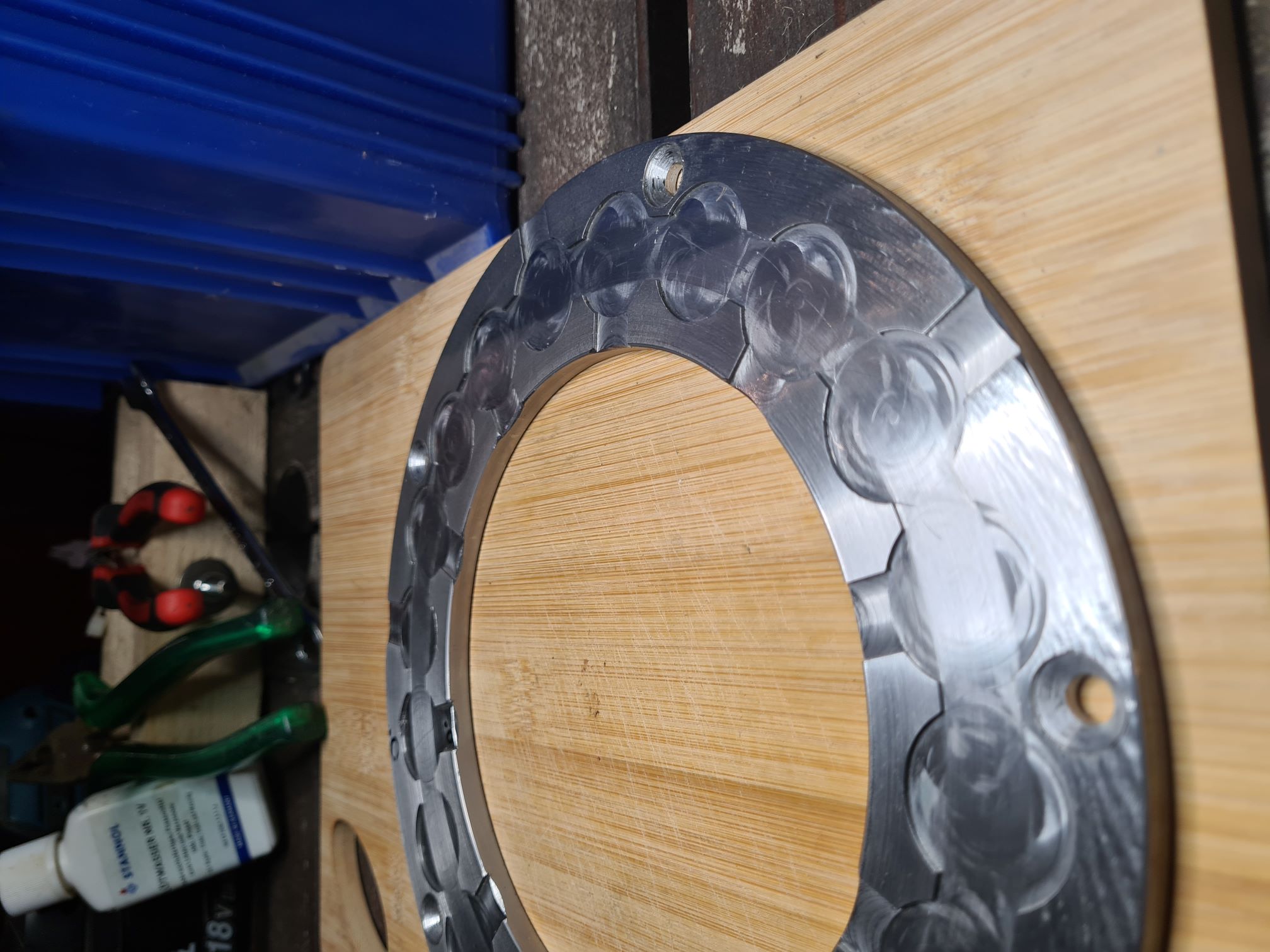

2.Update vom Bau und ein kleines Fazit
Gepostet: 14.12.2024 - 08:58 Uhr  ·  #35
Moin!

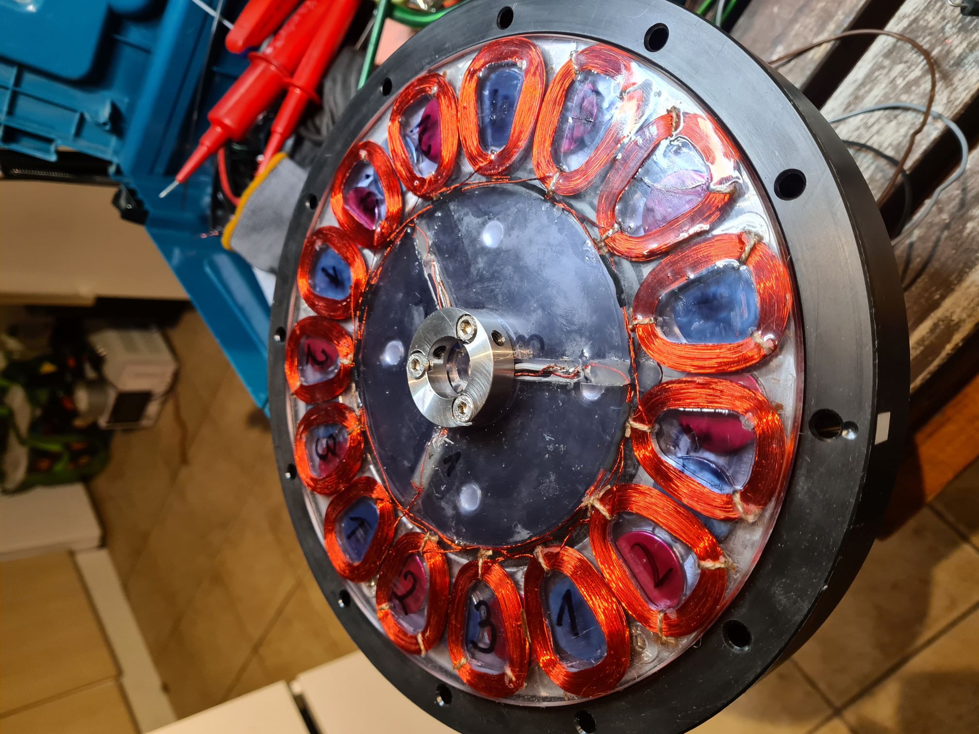

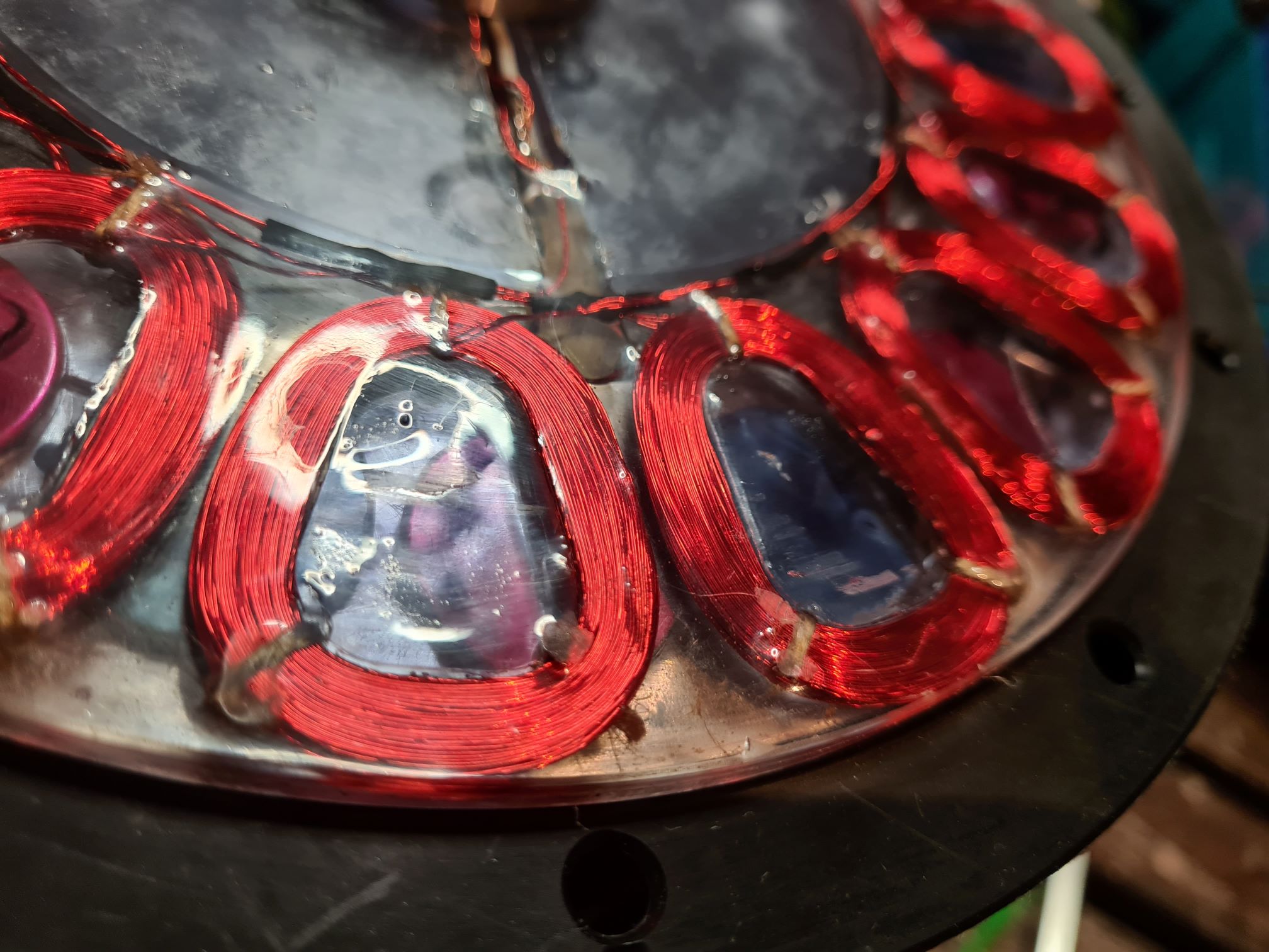

Das 'Spielzeug' ist fertig. Im groben zumindest. Ein paar kleine Anpassungen sind noch nötig aber im Prinzip kann ein Rotor dran.

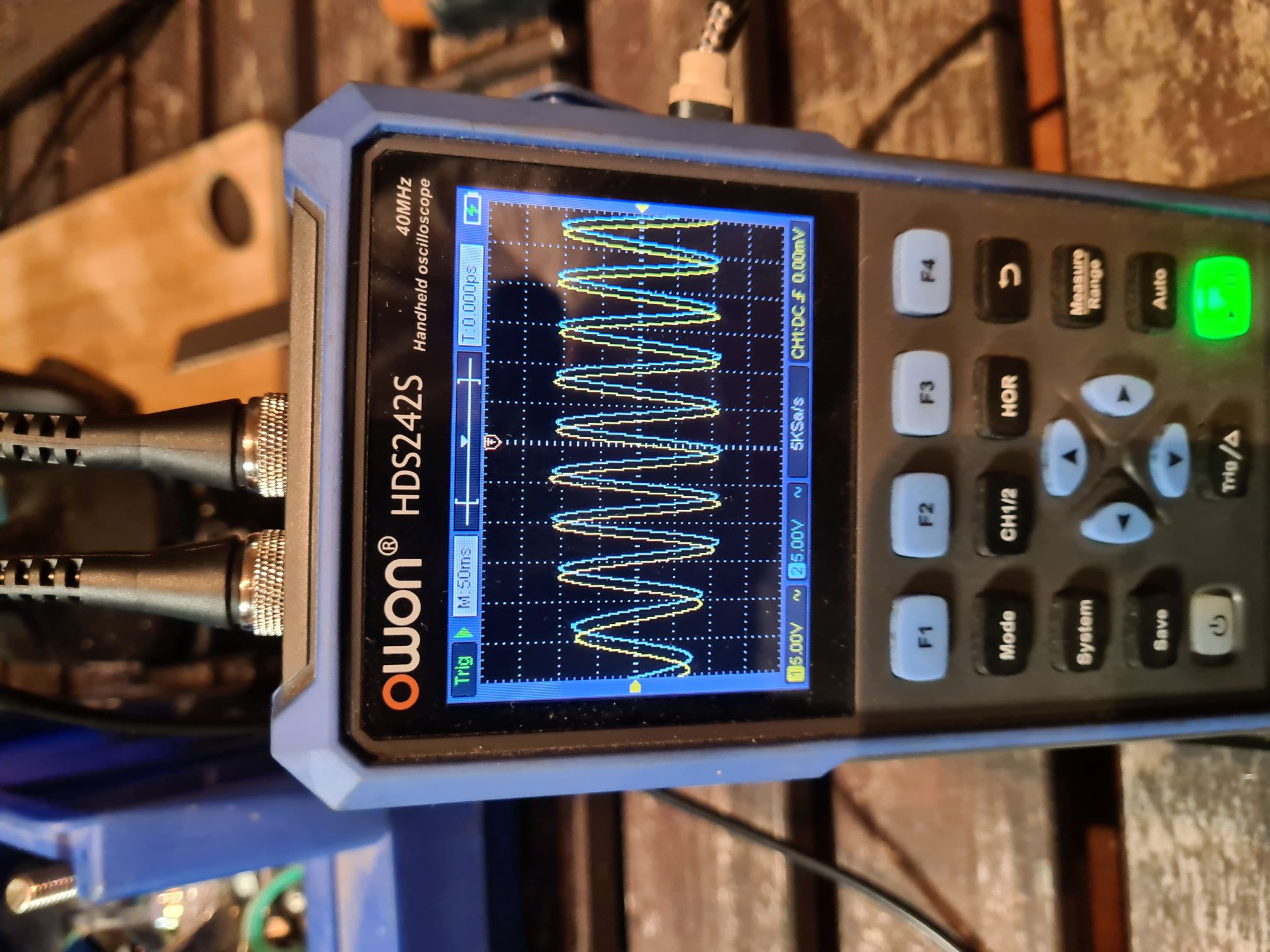

Ein erster Test lieferte 26V bei 250U/min und etwas mehr als 1A Kurzschlussstrom. Damit bin ich ganz zufrieden.
Konstruktiv habe ich es so gelöst, das man (vlt) noch dickere Magneten verbauen könnte. Dazu müssten lediglich die Taschen für die Kurzschlussringe in den Gehäusehälften tiefer ausgedreht werden. Momentan habe ich ca. 8mm Abstand zwischen meinen 25x3mm Magneten. Auch sind diese, momentan, noch nicht auf dem Ring verklebt. Die halten in ihren 1mm tiefen Taschen von allein.
Die Haltekraft selbst auf diesem Abstand ist schon enorm. Man sollte unbedingt eine Strategie parat haben wie man die beiden Gehäusehälten auch mal wieder trennt!
Auch zu erwähnen wäre vlt, das sich das Ergebnis ganz gut im Generatortool wieder findet. Damit hat man ne echte Hilfe und nach diesem ersten Versuch bin ich mir rel. Sicher das der ganze Spass gut skalierbar ist.
Anbei noch ein paar Bilder

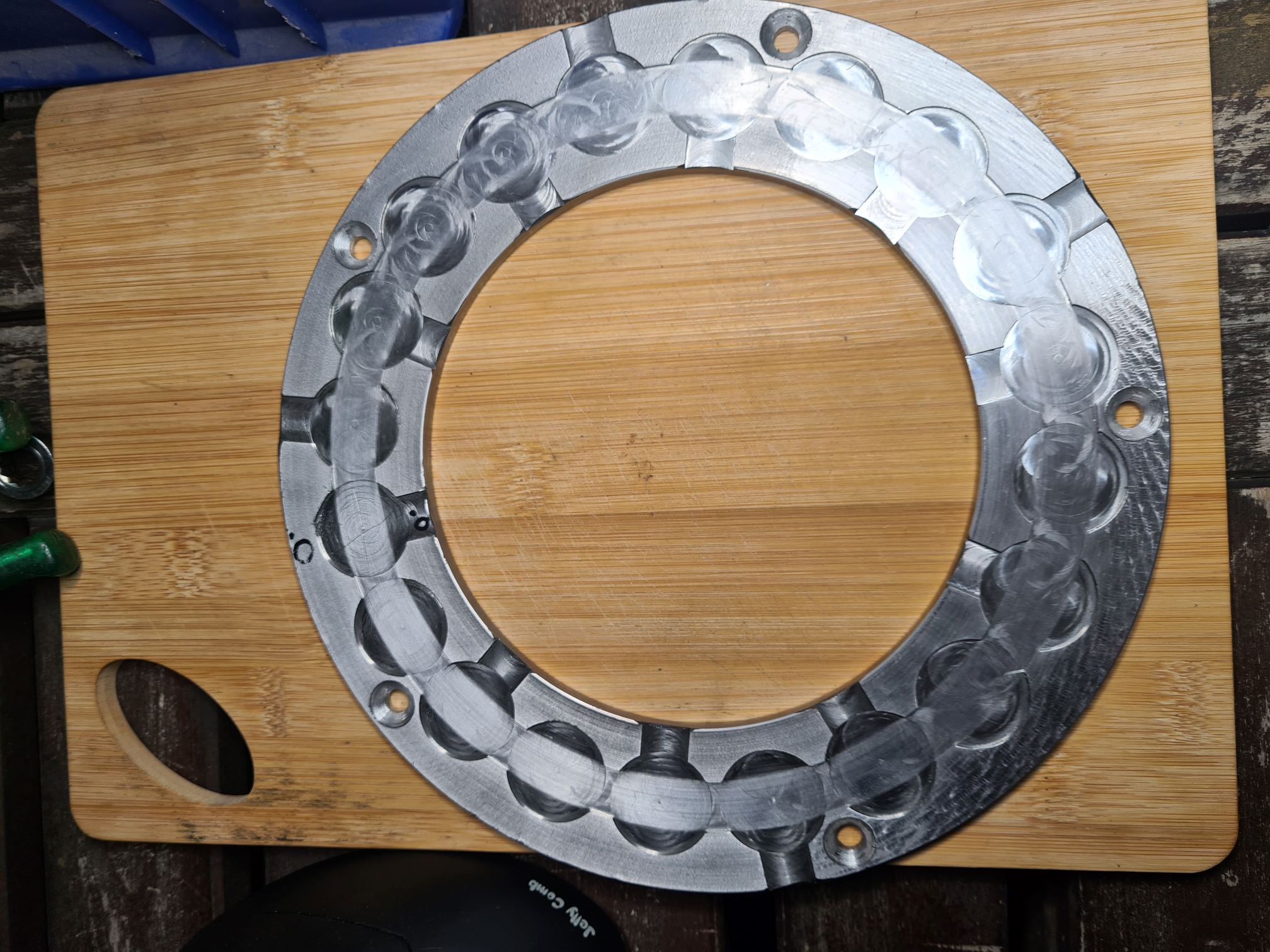

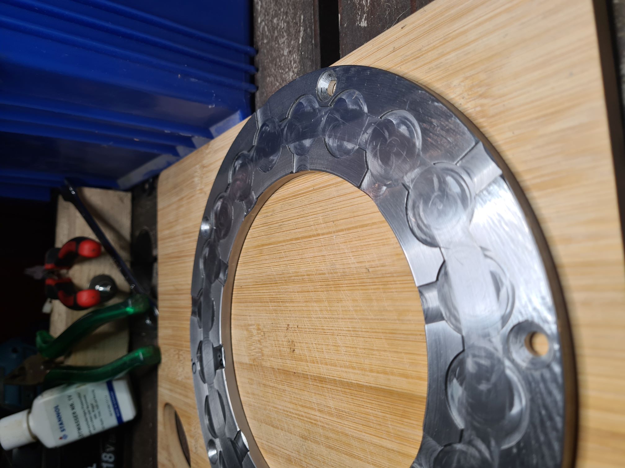

Dateiname: 20241212_202430.jpg
Dateigröße: 437.32 KB
Titel: 6mm ST37
die Schlitze sollen Fließkanäle für Epoxy sein

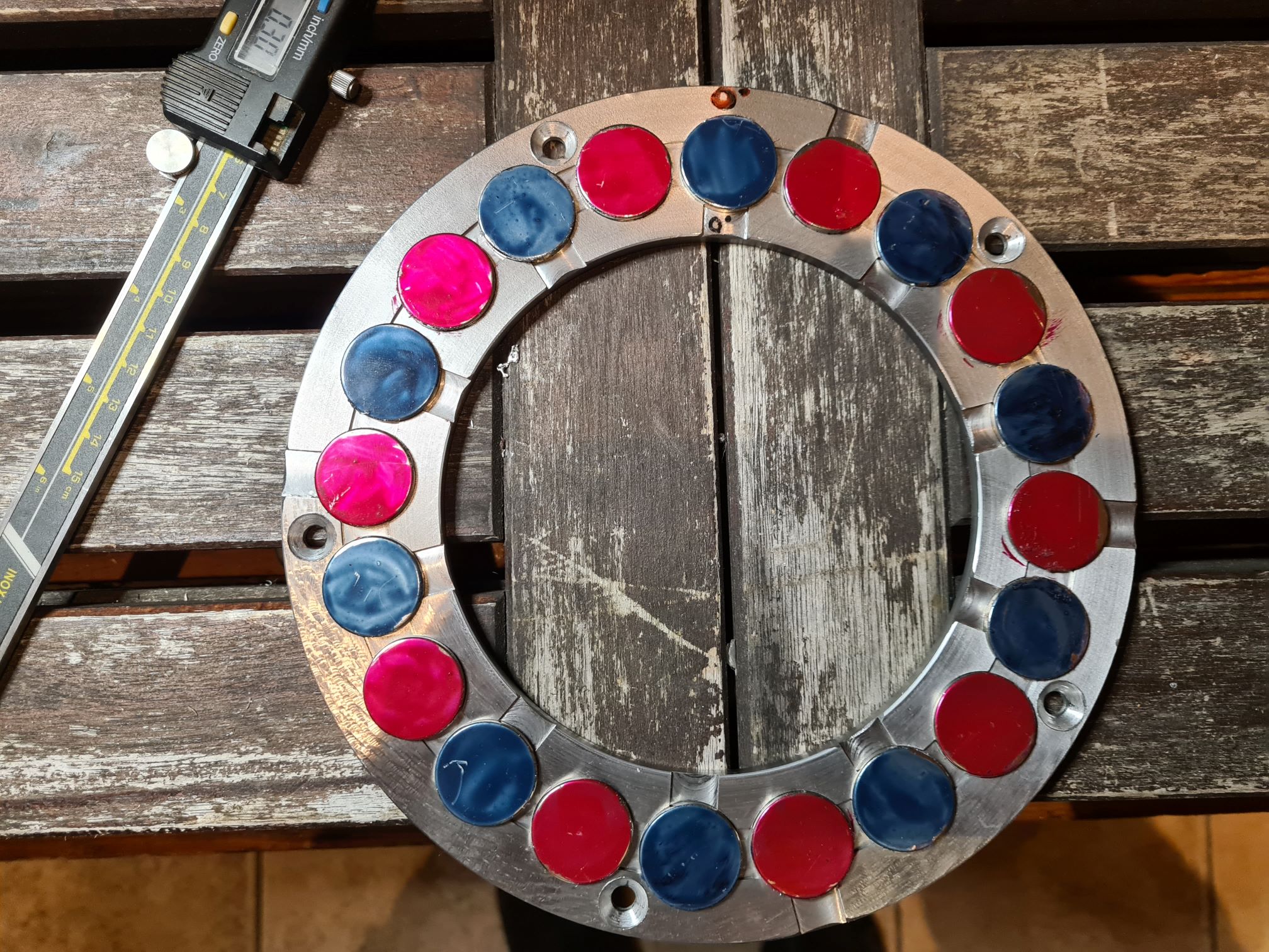

Dateiname: 20241212_202438.jpg
Dateigröße: 303.1 KB
Titel: die Schlitze sollen Fließkanäle für Epoxy sein
Heruntergeladen: 298
Dateiname: 20241214_081350.jpg
Dateigröße: 651.74 KB
Heruntergeladen: 297
Dateiname: 20241214_081336.jpg
Dateigröße: 571.06 KB
Heruntergeladen: 308
verdrahtet und vergossen
Dateiname: 20241214_081508.jpg
Dateigröße: 339.43 KB
Titel: verdrahtet und vergossen
Heruntergeladen: 282
Dateiname: 20241214_081409.jpg
Dateigröße: 430.06 KB
Heruntergeladen: 307
eine Gehäusehälfte mit etwas Epoxyabrieb ;-)
Dateiname: 20241214_081256.jpg
Dateigröße: 276.38 KB
Titel: eine Gehäusehälfte mit etwas Epoxyabrieb ;-)
Dateiname: 20241214_081315.jpg
Dateigröße: 285.21 KB
Dateiname: 20241208_095740.jpg
Dateigröße: 586.65 KB
mit der Hand angedreht
Dateiname: 20241214_092634.jpg
Dateigröße: 339.3 KB
Titel: mit der Hand angedreht
Heruntergeladen: 300
Beiträge: 5176
Re: Eigenbau - schonwieder ;-)
Gepostet: 14.12.2024 - 10:06 Uhr  ·  #36
Das sieht schon nach sehr professioneller Arbeit aus. Die Taschen, einziges Fragezeichen, sind auf der Drehbank gedreht?
So nennst Du es jedenfalls im Beitrag. Ich hätte eher auf gefräst getippt.
mike303
Herkunft: Dresden
Alter: 47
Beiträge: 27
Dabei seit: 11 / 2024
Gepostet: 14.12.2024 - 11:02 Uhr  ·  #37
ja, die sind gedreht. Die Gehäusehälften liefen je ca. 15min in der CNC-Drehmaschine. Auch die Kurzschlussringe liefen in der Drehmaschine - gefräst mit angetriebenen Werkzeug.
Und ja, so etwas nennt man 'Taschen'. Der Leihe würde vlt Vertiefung sagen. Oder man könnte es auch eine Nut nennen - eine sehr breite Nut ;-)
Beiträge: 5176
Gepostet: 14.12.2024 - 11:39 Uhr  ·  #38
:-) Taschen ja, darüber hatte ich mich nicht gewundert sondern über den sicherlich komplizierten Vorgang das mit einer Drehmaschine zu machen.
für CNC Drehbänke wohl kaum ein Problem, für Dreher an den Bänken ohne wohl eine fachlich etwas anspruchsvolle Herausforderung
mike303
Herkunft: Dresden
Alter: 47
Beiträge: 27
Gepostet: 14.12.2024 - 11:58 Uhr  ·  #39
Nee!
Wenn man mal die Bohrungen weg lässt, mach ich dir das genauso auch auf einer konventionellen. Ich steck's eigtentllch hauptsächlich in den Automaten weil es dann in der Werkstatt 'sauber' bleibt ;-)
Beiträge: 2336
Gepostet: 14.12.2024 - 12:01 Uhr  ·  #40
Sehr gute mechanische Arbeit, alle Achtung dafür.
Aber , die Oscikurve sieht eigenartig aus, nicht wie eine von Drehstrom.
Wenn eine Phase als 0 dient müsten die andern beiden Spannungen weiter auseinander liegen, nicht so dicht zusammen.
Kanst Du auch gegen Sternpunkt messen ?
Ist bei Generatorbetrieb nicht so wichtig, würde als Motor aber nicht laufen.
Möglich -- eine Phase doch verkert herum verschaltet.
Ich habe das mal bewust mit einem Motor aus probiert, der lief dann nicht !!
