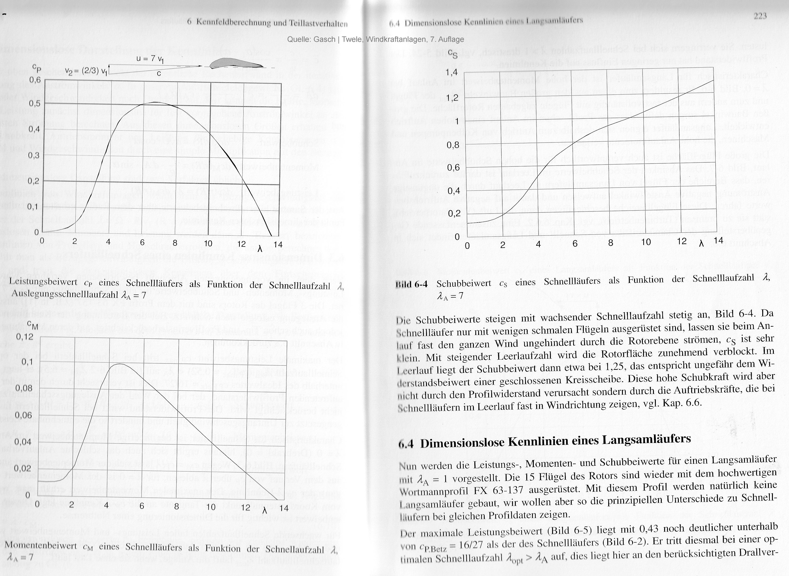

Aber mal grundsätzlich:

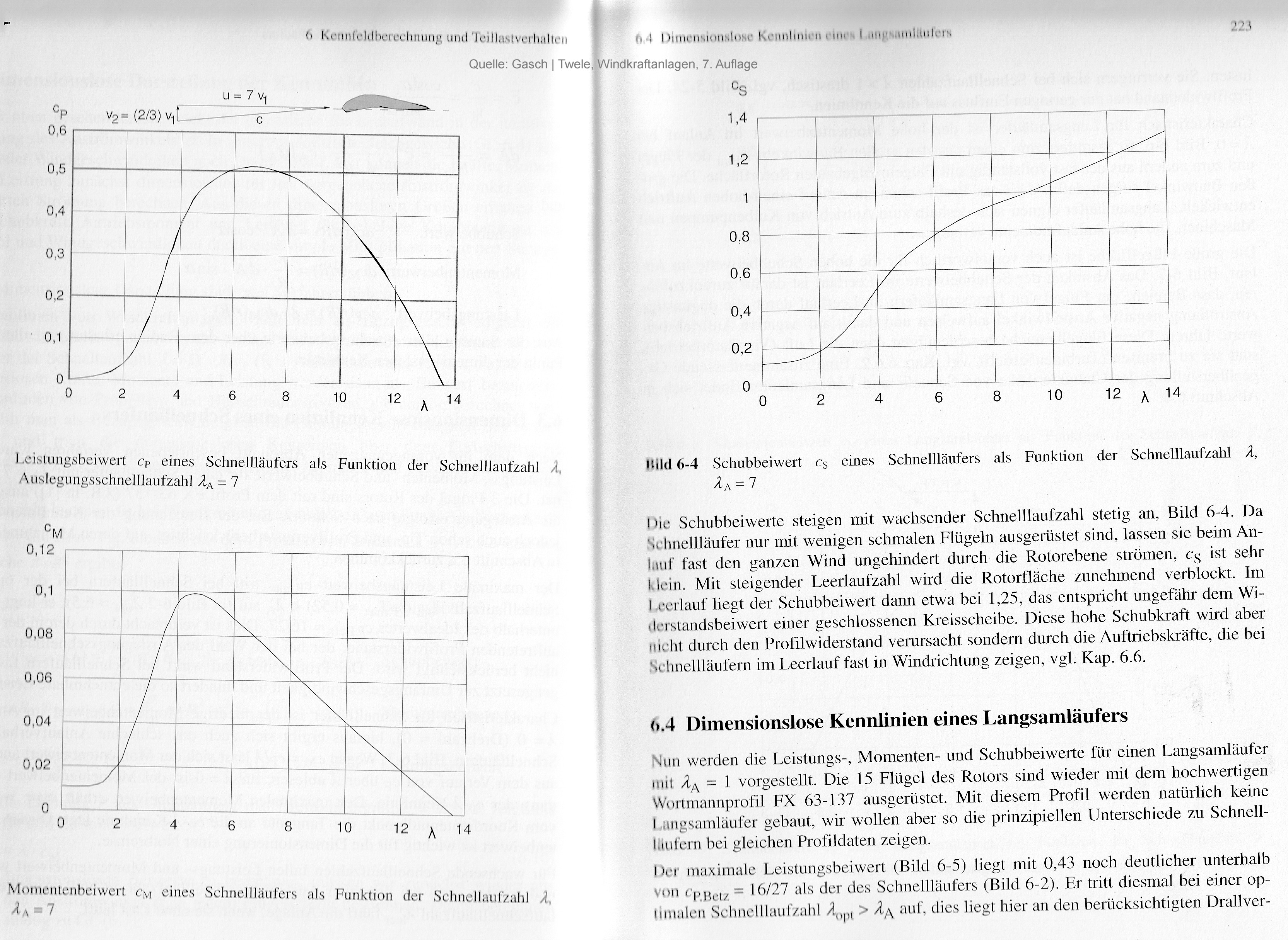

"Als Elektroniker und physikalisch auch sonst nicht untalentierter Mensch (sorry für das arrogante Eigenlob) weiß ich, dass die Windlast bei stehendem Rotor am höchsten ist, gäbe es keine Luftwiderstände, keine Reibung, usw. würde die Windlast, bzw. der Winddruck auf null absinken, wenn sich der Rotor in der Geschwindigkeit drehen würde, die der Steigung der Rotorblätter entspricht. Also kurz gesagt: Frei dreht."
Genau umgekehrt ist es der Fall, zumindest bei Schnellläufern! (Also mit Selbstlob vorsichtig umgehen!)
Als Anhaltspunkt möge der Anhang dienen. Lediglich bei Langsamläufern, z.B. Westernmills, ist es bezüglich Schubbeiwert in Etwa umgekehrt.

"drehen dann ohne Last bis zu 50 mal schneller als der Wind weht." So viel nun auch wieder nicht. Einfach weil Luftreibung das verhindert.
Außerdem würde der Anstellwinkel dann negativ werden.
Die Leerlauf-TSR ist etwa doppelt so groß wie die Nenn-TSR. (Kann man meinem letzten Anhang sogar entnehmen)
Wenn also Nenn-TSR 7 dann im Leerlauf 14.

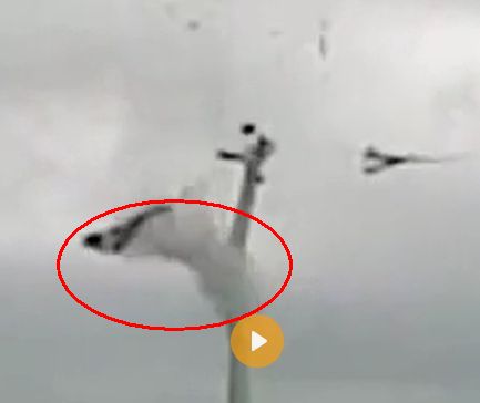

Später Kommentar von mir zum verlinkten Video:
Das sieht mir sehr nach ner konztrollierten Sprengung aus. Eingeleitet durch eine Explosion rechts am Mastfuß. Sieht man ganz am Anfang. Dann noch eine mitten im Mast und die Blätter wurden wohl auch abgesprengt.
Warum sich das Windrad dabei drehte, sie werden es wissen.
Bleibt nur zu hoffen, dass unten rechts das kein Servicefahrzeug ist (oder war).
Vielleicht ist das Ganze auch ein KI-fake, so wie das Ganze aufgezogen wurde. Würde zur Plattform der Veröffentlichung passen.
Beiträge: 2362
Re: Warum eigentlich bremsen? Warum nicht freilaufen?
Gepostet: 18.10.2025 - 00:18 Uhr  ·  #10
Ich denke das etwas an einem Flügel abgebrochen und unten eingeschlagen ist.
Dann hat mindestens einFlügel einen Einschlag mitten am Mast verursacht.
Durch den großen Drehmomentschock haben sich die Blätter an der Narbe gelöst und sind weggeflogen.
Drehmomentschock durch den Einschlag des einen blattes am Mast.
Beiträge: 546
Gepostet: 18.10.2025 - 12:29 Uhr  ·  #11

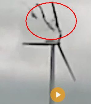

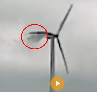

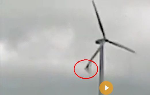

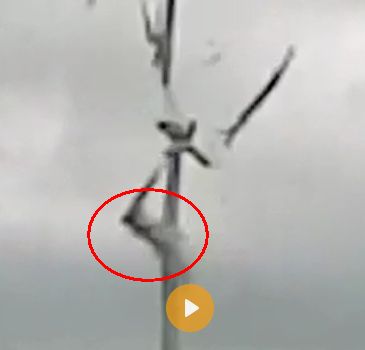

Eher nicht.
Man sieht als erstes einen Bruch an der Spitzes des einen Rotors (Rauch?).
Danach splittert der eine Rotor in der Länge auf und fliegt davon
Durch die Unwucht kippen die beiden anderen Rotoren nach innen und treffen den Mast, der am Treffpunkt bricht.
