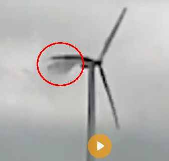

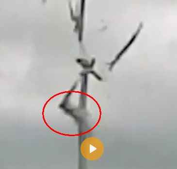

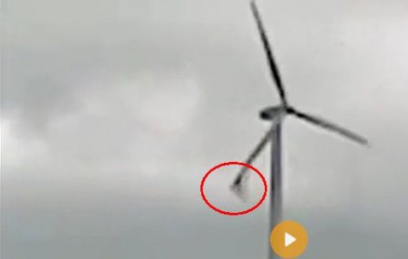

Beiträge: 526
Re: Warum eigentlich bremsen? Warum nicht freilaufen?
Gepostet: 18.10.2025 - 12:29 Uhr  ·  #11
Später Kommentar von mir zum verlinkten Video:
Das sieht mir sehr nach ner konztrollierten Sprengung aus.
Eher nicht.
Man sieht als erstes einen Bruch an der Spitzes des einen Rotors (Rauch?).
Danach splittert der eine Rotor in der Länge auf und fliegt davon
Durch die Unwucht kippen die beiden anderen Rotoren nach innen und treffen den Mast, der am Treffpunkt bricht.
