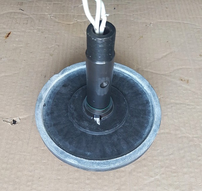

hatte ja schonmal berichtet dass mit so einem Kleindarrieus mit D 0,8m und Höhe 1,3m an WR SUN-1000 G2-WAL-22 bis 65
praktisch garnichts zu ernten war.
Heute mit dem Generator beschäftigt und aus allen Wolken gefallen.
Ca. 40 V AC bereits bei ca. 1 u/s mag ja ganz schön sein. Aber 48 Ohm Wicklungswiderstand zwischen den Phasen!
Hatte regelrecht Magenschmerzen bekommen, als ich das gesehen habe.
Hier ein Foto, D ca. 200 mm.
Was soll man damit?
Will man bei 48V AC 1 Ampere ziehen, dann kann das bei 48 Ohm nur Kurzschluss sein...

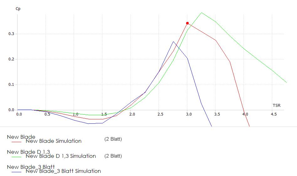

Habe aus dem kleinen 3-blättrigen Darrieus mit D 0,8 und H 1,3m, Blattbreite 185mm, einen 2-Blättrigen gemacht.
Zur Begründung folgende Simulationsergebnisse.
Blau war der Ursprungszustand. Rot wird verwendet. D-Erhöhung auf auf 1,3m (grüne Grafik) brächte sogar noch mehr.
Zudem habe ich die in den Blätter zum besseren Anlauf mit Laser frei geschnittenen Taschen, s. Link, zunächst an den Blattenden mit steifer Plastikfolie verschlossen, damit aus einem Widerstandsläufer wieder ein Auftriebsläufer wird.

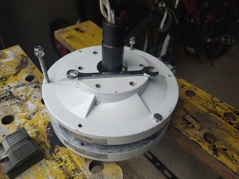

Ein paar Bilder.

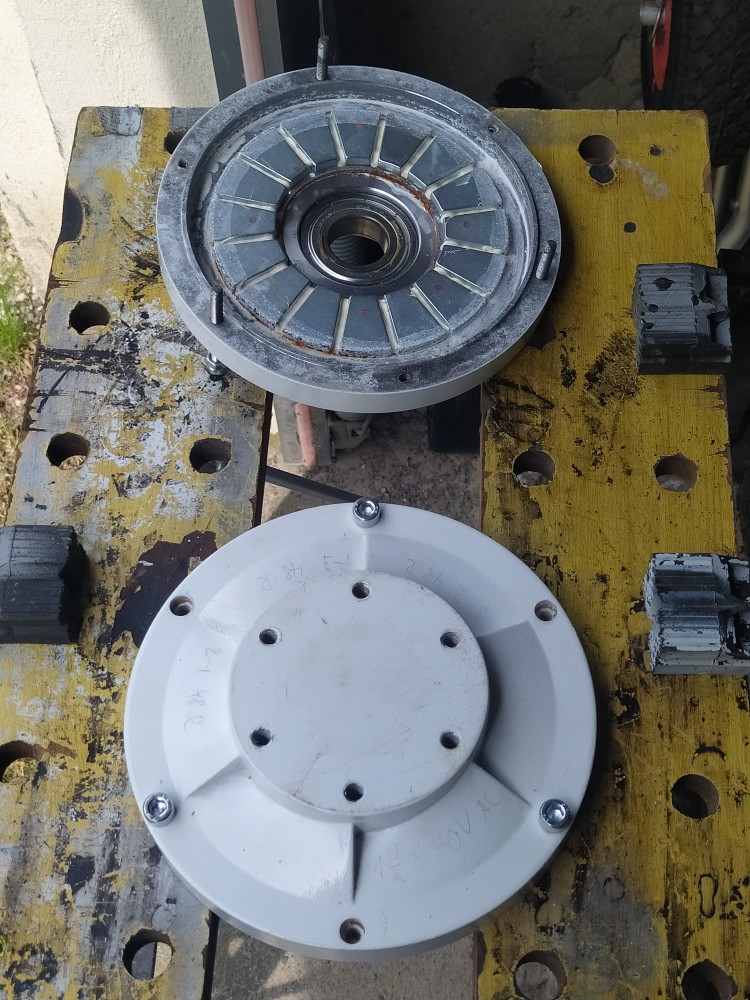

Zum Abrücken der Magnetscheiben in 3 von 6 Verschraubungslöchern für Zylinderkopfschrauben M6 (Inbus) M8 Gewinde gebohrt. Dort kurze M8-Schrauben rein gedreht als Druckaufnahme für lange M6 Ausrück-Schrauben auf der Gegenseite,
s. folgendes Bild.

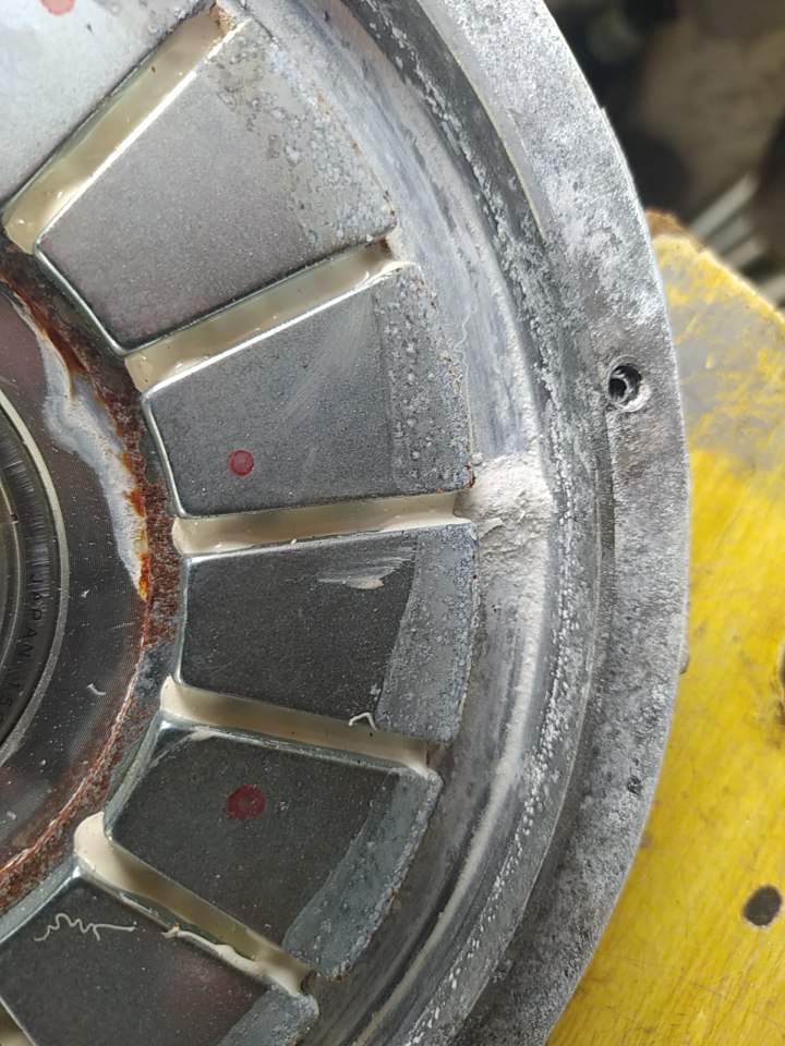

Innerhalb von etwa 2 Jahren Betrieb im Freien durchaus Wasser eingedrungen. Wahrscheinlich wegen fehlendem Dichtmittel
an der Trennstelle der beiden Magnetscheiben.
Beginnende Oxidation, aber noch rettbar. "Weißrost" ließ sich als weißes Pulver zu Häufchen zusammen schieben.
Lagerpassung zur Achse zu groß, so dass sich Passungsrost gebildet hat.
16 Magnete auf jeder Scheibe mit dem Maßen 25x13, 6 dick. Magnetische Rückverbindung nur 3mm.
Trotzdem Magnetkräfte durchaus stark.

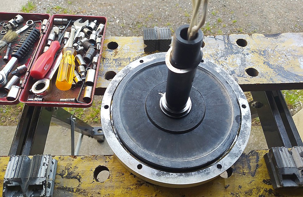

Momentan sieht das so aus:
Durchmesser etwa 170mm. Man sieht noch das Verfärben vom weißen Oxidpulver, welches sich durch eingedrungenes Wasser gebildet hat.

Alles wieder zusammen gebaut. Abdichtung einfach mit zähklebrigem Fett.
Nicht schlecht gestaunt, als die Lager anschließend schwergänger waren als vorher. Als ob irgendwas drängelt.
Auch keinerlei Verschiebbarkeit der Achse mehr. Lag wohl daran, dass ich die 6 Schrauben welche die beiden Gehäusehälfen zusammen halten richtig angezogen habe. Die waren nämlich zuvor erstaunlich lose.
Wenn Pfusch verkauft wird, dann aber auch mehrfach. Hat man die Schwergängigkeit also behoben, indem man die Schrauben wieder leicht gelöst hat...
Also nochmal geöffnet (man hat ja auch sonst nichts vor aber zum Glück gibt es Akkuschrauber) und eine von den axialen Ausgleichsscheiben weg gelassen.
Man sieht eine im folgenden Bild wie sie oben am Gewinde hängen geblieben ist.
Jetzt ist alles leichtgängig, aber noch immer kein axiales Spiel. Die entfernte Ausgleichsscheibe ist immerhin 0,3 dick !
