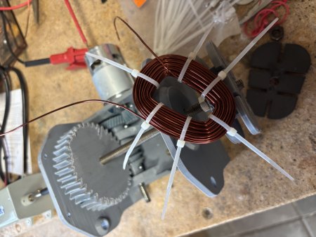

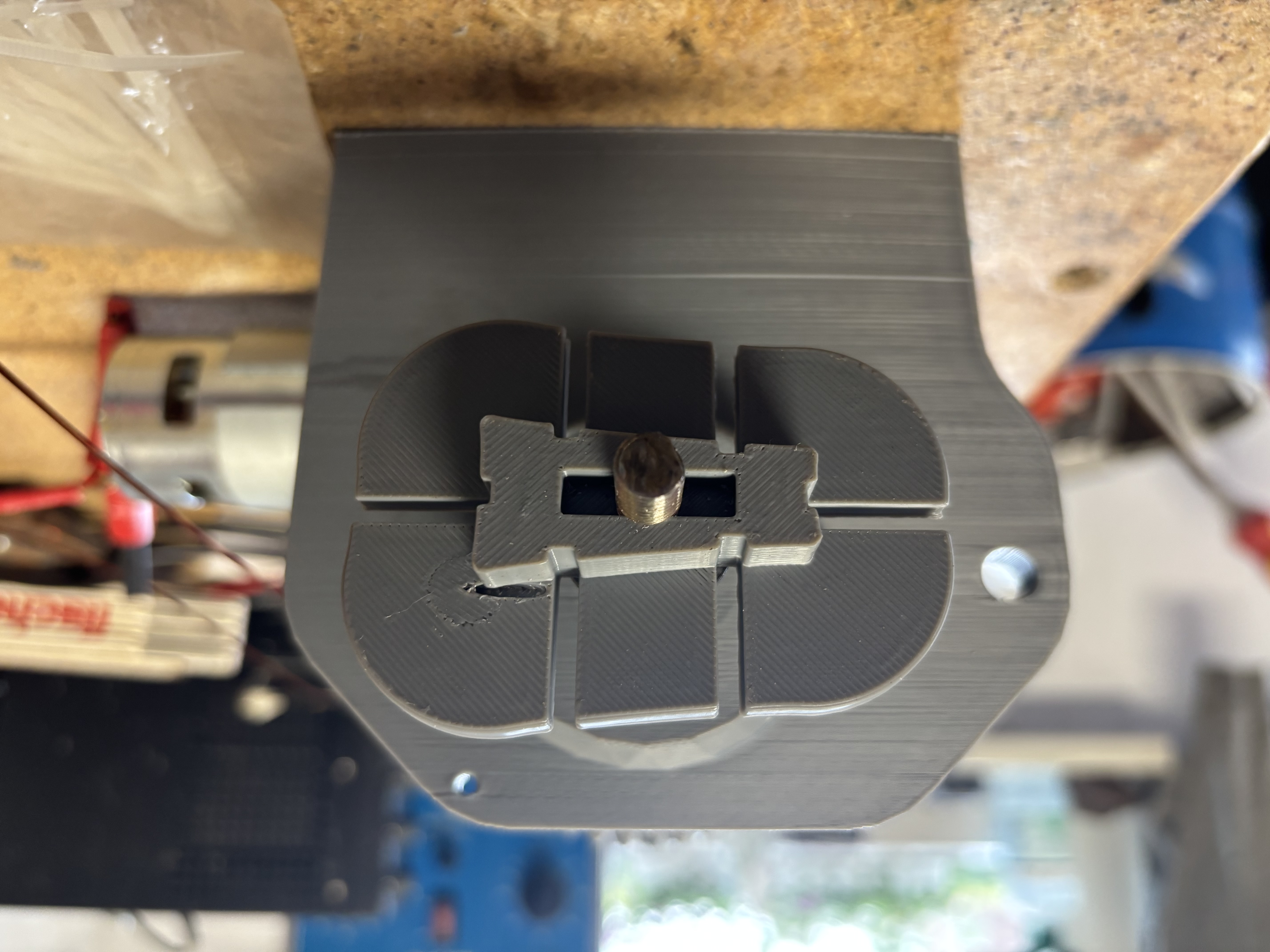

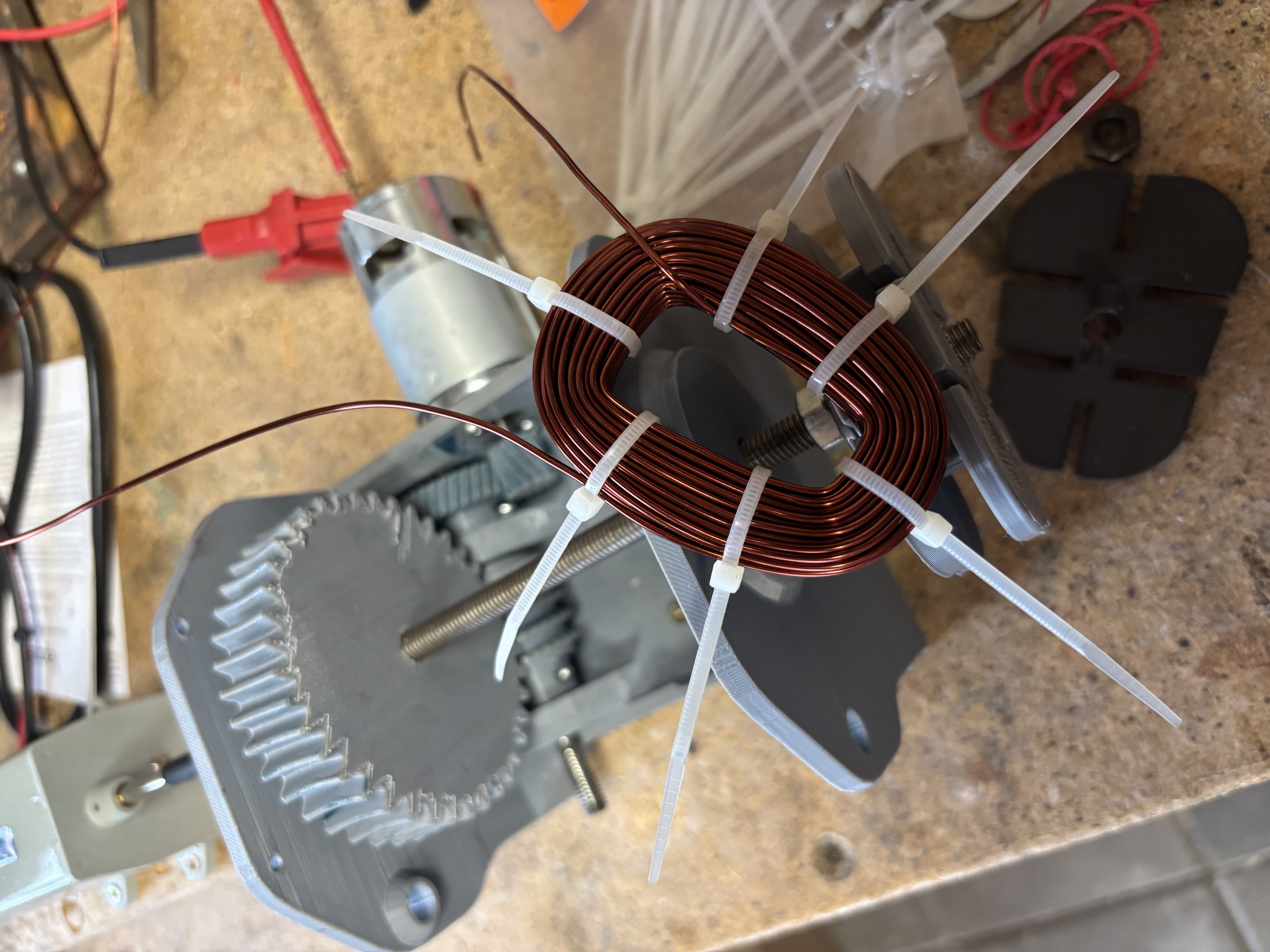

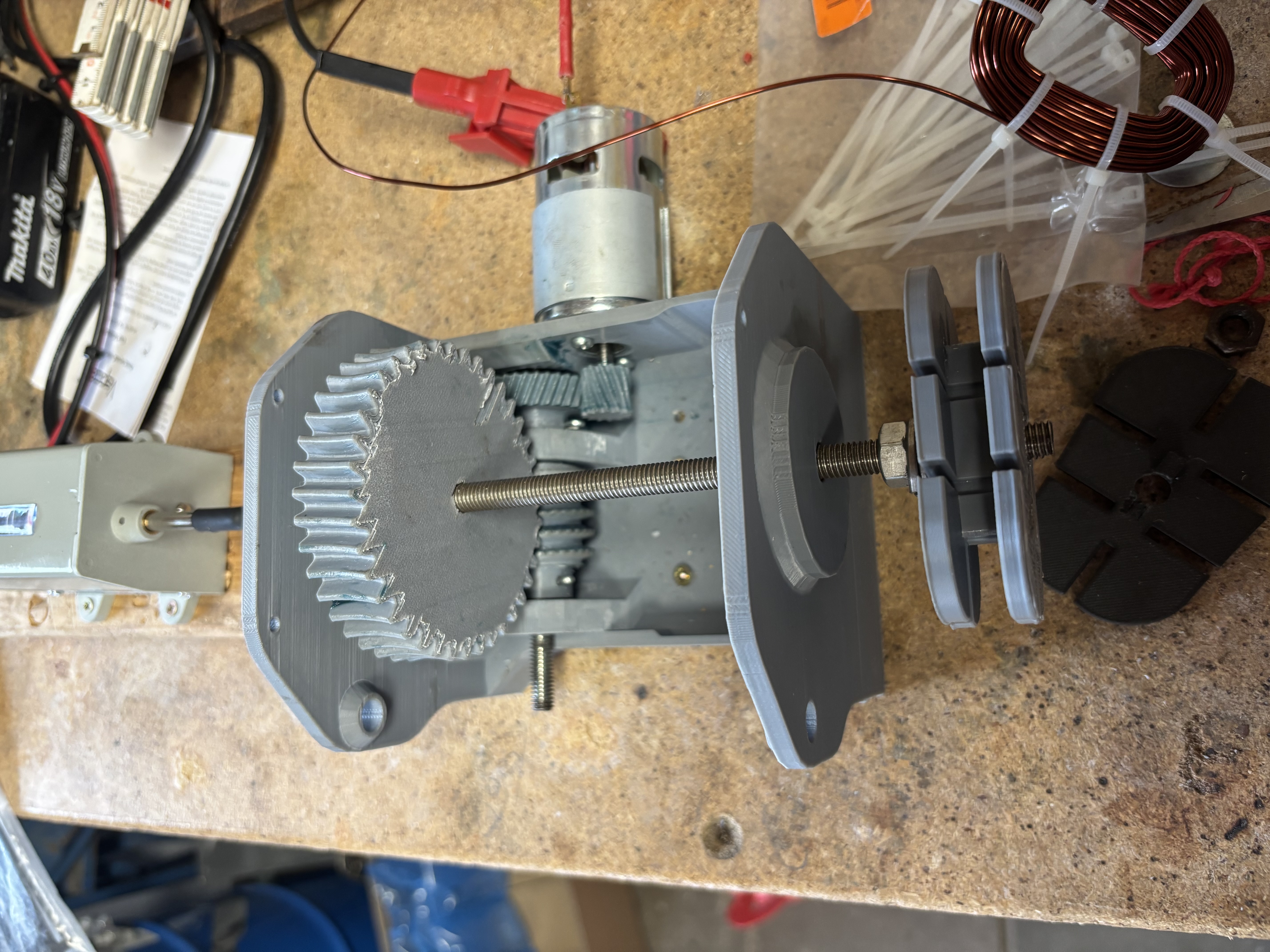

Ich bin’s mal wieder. War die Tage mal wieder etwas am Generator bei. Ich habe mir eine kleine Wickelmaschine zusammengebaut/gedruckt (die Schnecke ist nicht so gelungen, funktioniert aber und ich war zu faul das Raft vom Zahnrad zu fummeln ;-) ) und testweise mal eine Probespule gewickelt. Als Zähler habe ich dann aber doch nix gebastelt. Den analogen/mechanischen gabs für 9€. Die Welle habe ich einfach über Schrumpfschlauch mit der Hauptwelle der Maschine verbunden.
Nun werde ich mich mal mit dem Stator beschäftigen. Eine Grundform habe ich im CAD Programm schon designed.

Beiträge: 4557
Re: Auslegung Scheibengenerator für 1,6m Horizontalläufer.
Gepostet: 20.05.2025 - 11:35 Uhr  ·  #28
Wenn man einen 3D Drucker hat, dann muss natürlich möglichst alles mit dem gemacht werden, nicht wahr.
Ist aber gut gelungen.
Gepostet: 20.05.2025 - 12:35 Uhr  ·  #29
Haha, den habe ich tatsächlich neu bekommen und ich wollte mal ASA probieren. Hätte wahrscheinlich auch händisch oder mit dem Akkuschrauber funktioniert. Aber da ich den Motor eh rumliegen hatte…
7 Spulen muss ich noch machen. Mal sehen ob das große Zahnrad mitmacht. Sieht so aus, als ob es sich leicht verformt.
Gepostet: 20.05.2025 - 20:25 Uhr  ·  #31
Nichts zu danken!
Btw, das Getriebe habe ich nicht designed, das gibt es schon fertig. Ich habe lediglich den Wellendurchmesser und die Kugellagergrößen angepasst. Das Original ist eine Seilwinde mit entsprechenden massiveren Komponenten.

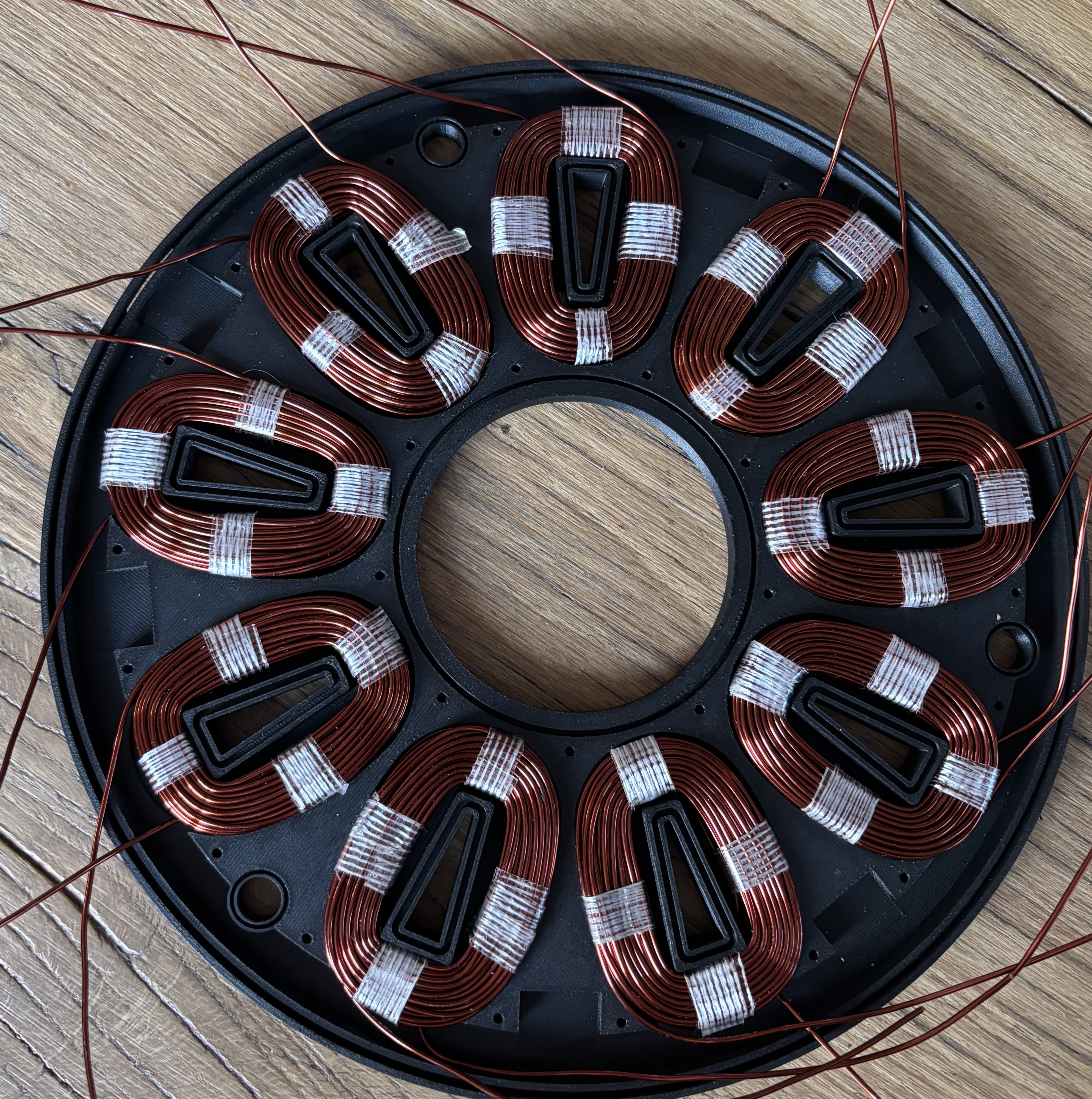

Ich habe nun mal das Gehäuse gedruckt.
Genutzt habe ich ASA mit 20% CF Anteil.
Ich muss mal schauen wie stabil das Ganze am Ende ist. Die Montagelöcher müssen eventuell weiter nach außen um Platz zu schaffen und wie ich die ganze Lagerung baue weiß ich auch noch nicht.

Beiträge: 4557
Gepostet: 03.06.2025 - 14:44 Uhr  ·  #33
Soweit recht gut!
Sollte CF Kohlefaser bedeuten, so ist zu hoffen, dass sich bei 20% keine leitenden Verbindungen ergeben.
Würdest Du merken, wenn trotz Leerlauf schon erheblicher Drehwiderstand.
Aber vermutlich nicht. Andererseits ist mechanische Stabilität wichtig.
Außenkontur der Scheibe muss nicht unbedingt kreisrund sein.
Wirst Du im folgenden Link einen Anhaltspunkt finden. Ganz unten auch zu kleineren gekapselten Lagern von Mädler in der Bauform von Achsstummeln für den Hängerbau. Auf letzteren besteht Menelaos, allerdings negierend, dass Lager auch zu groß sein können.
Forum/cf3/topic.php?p=53720#real53720
Bei mir habe ich das so gelöst. Forum/cf3/modules/cback_mediam…_93257.png
Brauche aber für die 4 mitrotierenden Gewindestangen bei diesen Lagern innen in den Statorscheiben relativ viel Platz.
(Vorher konstruktiv vorgesehen, was immer gut ist.)
Auf die Gesaltung des Lufteinlasses innen in den Rotorscheiben (Kühlung!) bin ich durchaus stolz.
