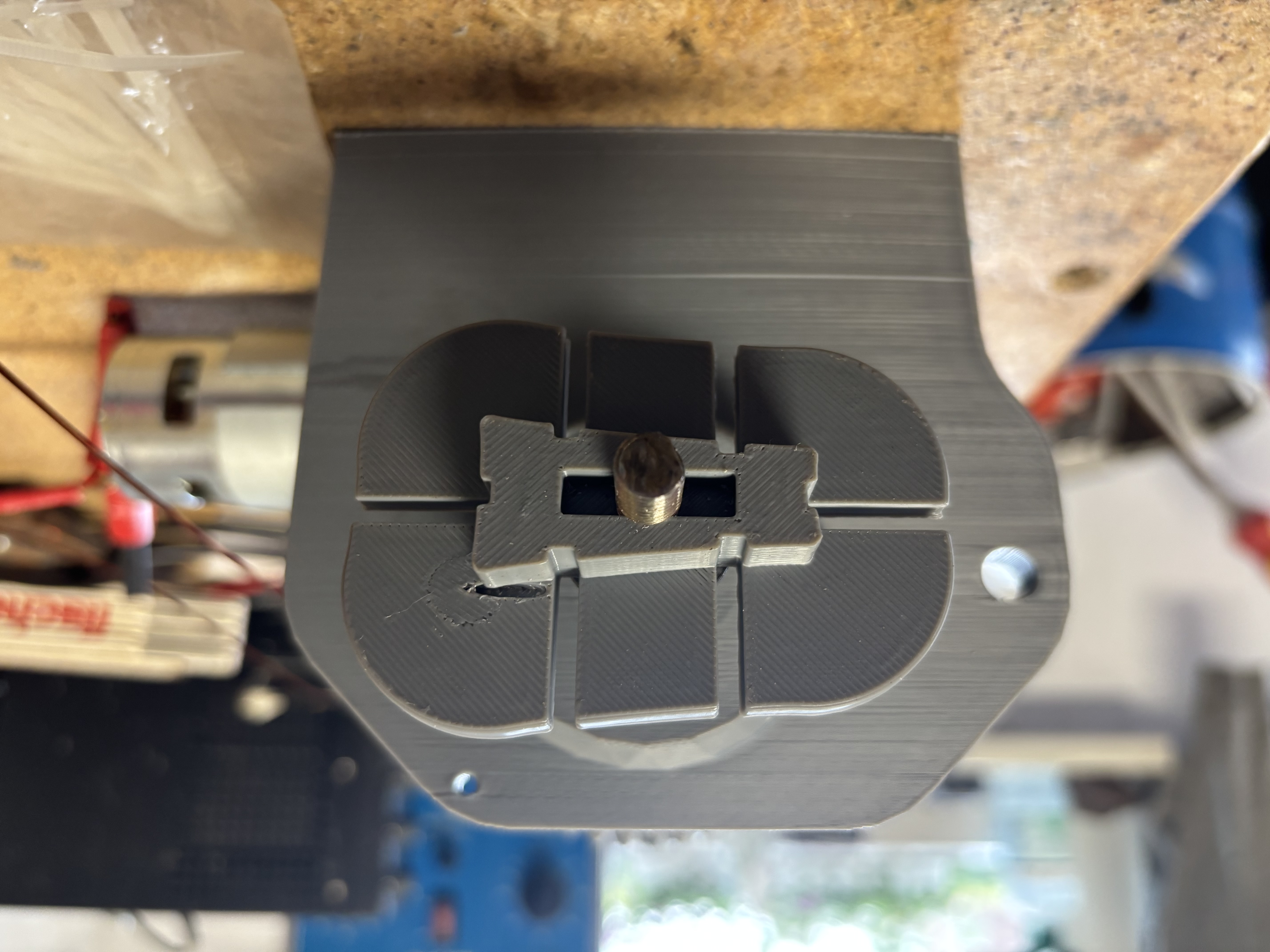

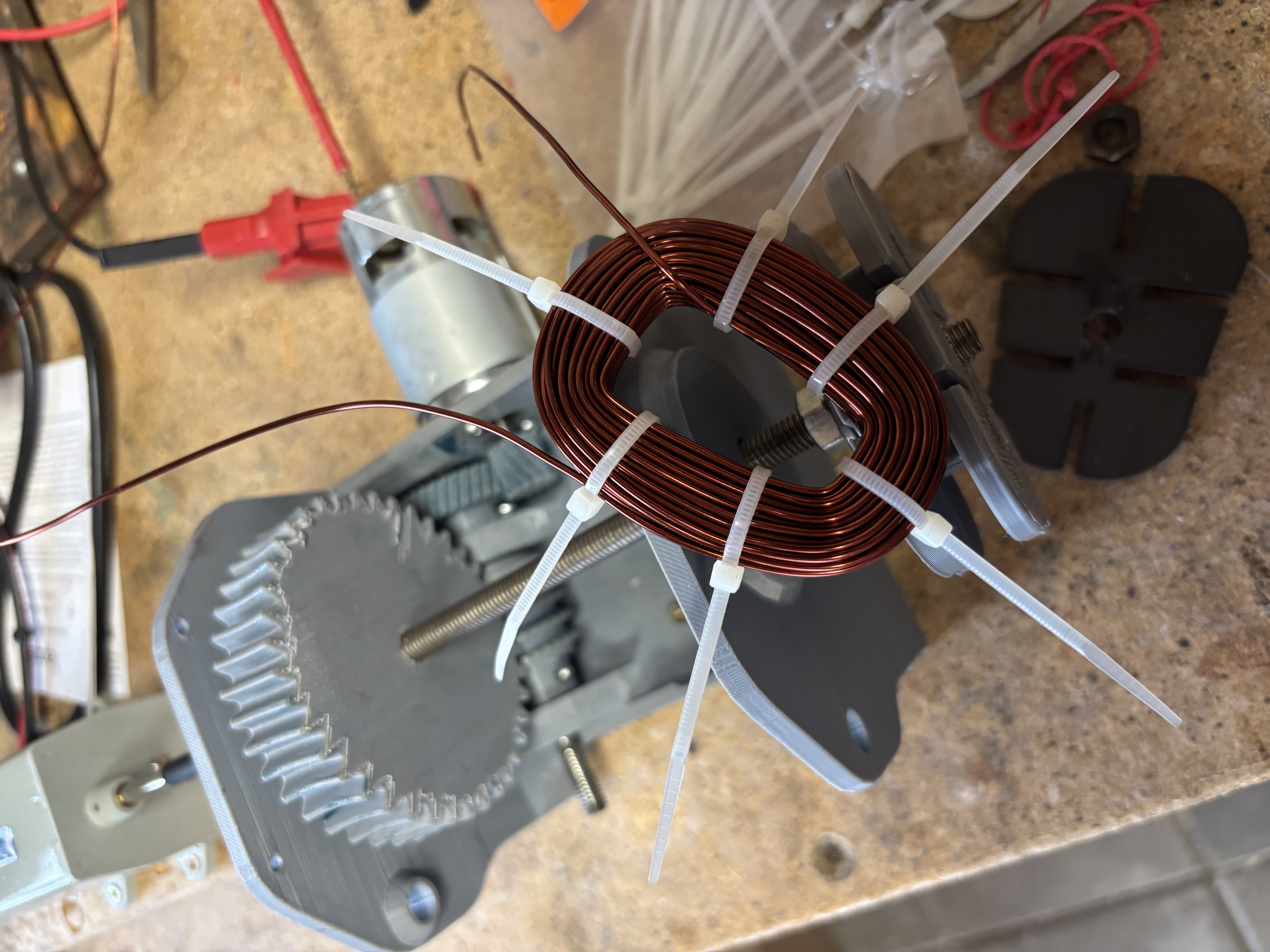

Ich bin’s mal wieder. War die Tage mal wieder etwas am Generator bei. Ich habe mir eine kleine Wickelmaschine zusammengebaut/gedruckt (die Schnecke ist nicht so gelungen, funktioniert aber und ich war zu faul das Raft vom Zahnrad zu fummeln ;-) ) und testweise mal eine Probespule gewickelt. Als Zähler habe ich dann aber doch nix gebastelt. Den analogen/mechanischen gabs für 9€. Die Welle habe ich einfach über Schrumpfschlauch mit der Hauptwelle der Maschine verbunden.
Nun werde ich mich mal mit dem Stator beschäftigen. Eine Grundform habe ich im CAD Programm schon designed.

Wickelkörper
Dateiname: IMG_2932.jpeg
Dateigröße: 3.11 MB
Titel: Wickelkörper
Heruntergeladen: 346
Wickelmaschine
Dateiname: IMG_2929.jpeg
Dateigröße: 3.96 MB
Titel: Wickelmaschine
Heruntergeladen: 361

Wenn man einen 3D Drucker hat, dann muss natürlich möglichst alles mit dem gemacht werden, nicht wahr.
Ist aber gut gelungen.

Haha, den habe ich tatsächlich neu bekommen und ich wollte mal ASA probieren. Hätte wahrscheinlich auch händisch oder mit dem Akkuschrauber funktioniert. Aber da ich den Motor eh rumliegen hatte…
7 Spulen muss ich noch machen. Mal sehen ob das große Zahnrad mitmacht. Sieht so aus, als ob es sich leicht verformt.

Danke für die tollen Bilder. Das sieht wirklich gut aus ^_^

Btw, das Getriebe habe ich nicht designed, das gibt es schon fertig. Ich habe lediglich den Wellendurchmesser und die Kugellagergrößen angepasst. Das Original ist eine Seilwinde mit entsprechenden massiveren Komponenten.
