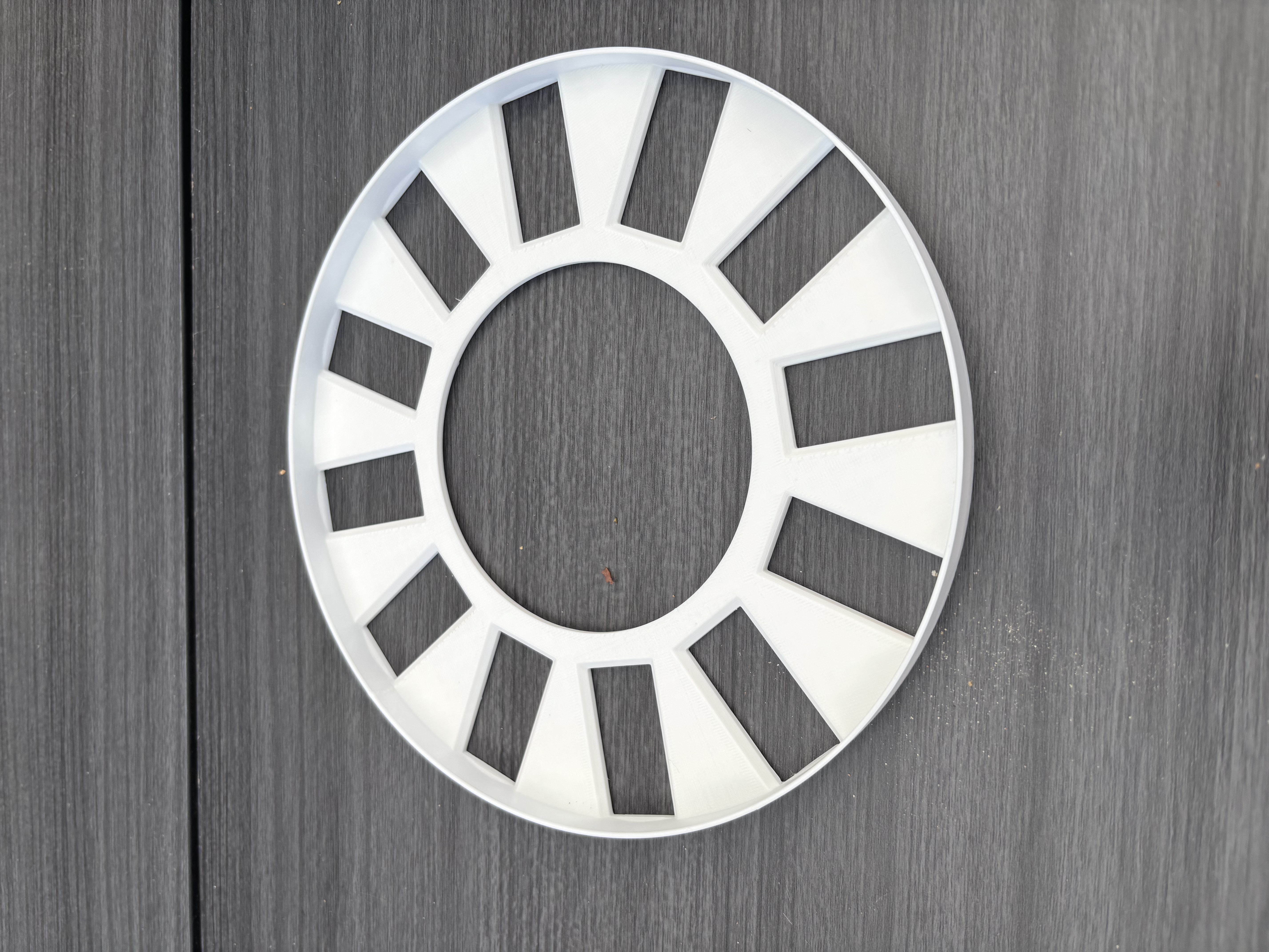

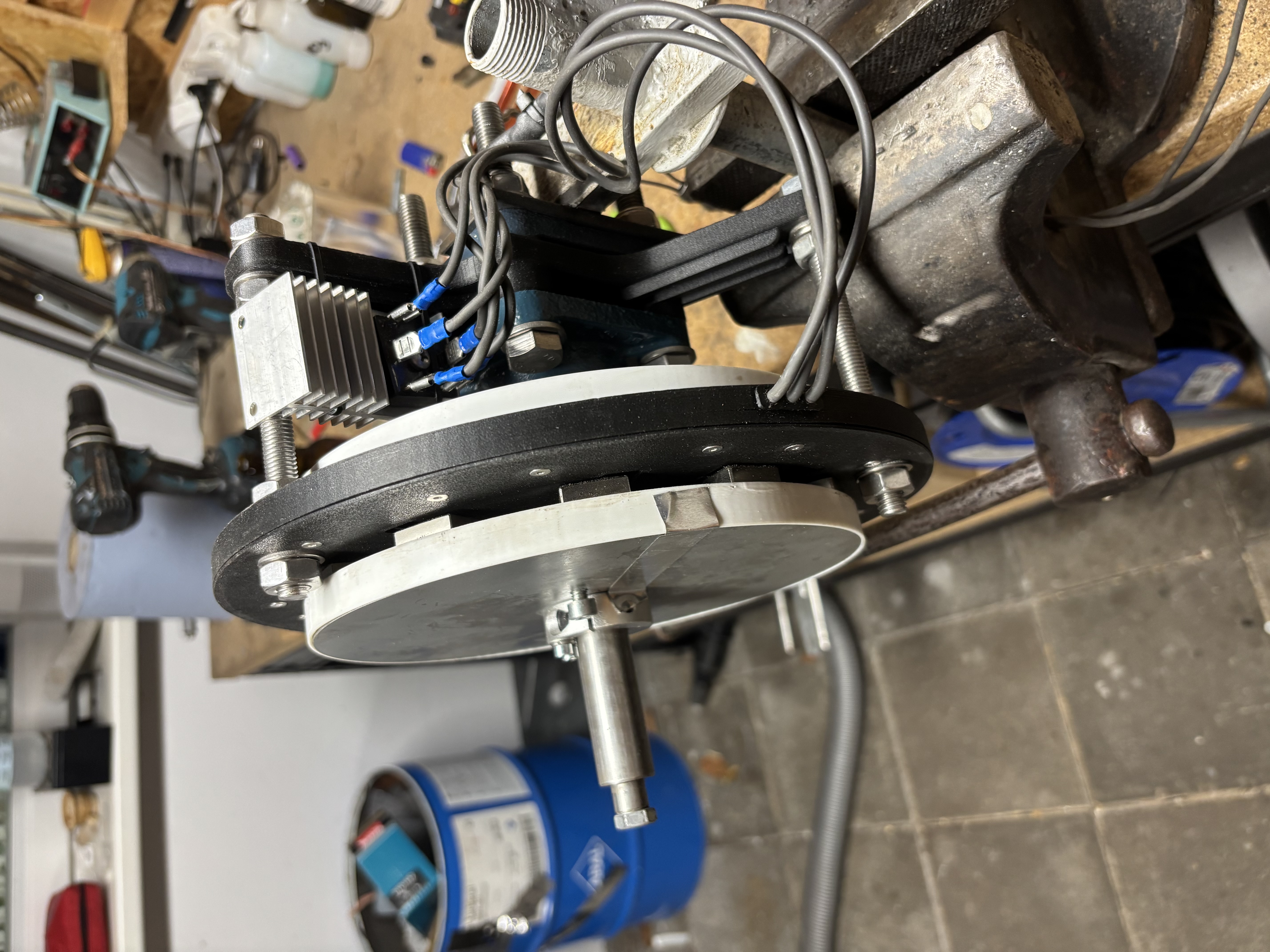

Habe es nun mit einer Art umgreifender Hülle gelöst.
Magnete sind auch da. Mal sehen ob ich es am Wochenende zusammen gebaut bekomme.

Beiträge: 4570
Re: Auslegung Scheibengenerator für 1,6m Horizontalläufer.
Gepostet: 28.06.2025 - 11:33 Uhr  ·  #44
Pass auf Deine Finger auf! Dünne Arbeitshandschuh?
Evtl. eine Art Einführrinne verwenden!
Gruß, Che

Gepostet: 28.06.2025 - 12:25 Uhr  ·  #45
Tatsächlich funktioniert das Einschieben der Magnete echt gut. Hatte probehalber zwei Stück montiert. Handschuhe werde ich tragen.
Spannend wird es beim Aufschieben der zweiten Scheibe denke ich.

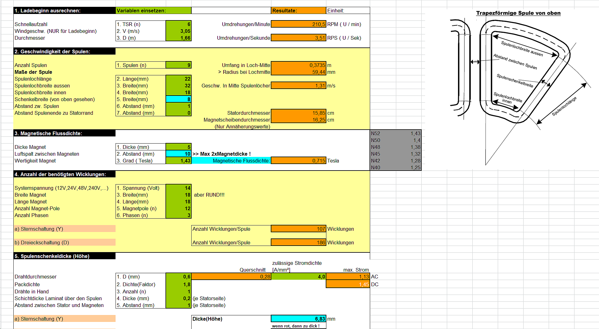

in unserem Berechnungsexcel für Scheibengeneratoren (kennst du das?) haben wir die Flussdichte verwendet. Du findest alle relevanten Formeln dort im Tool eingearbeitet und kannst dir die Zusammenhänge mal rausarbeiten - im Kopf habe ich das nach über zehn Jahren auch alles nicht mehr.
Es kommt aber eben nicht nur auf die Stärke der Magnete an sodern auch auf die Menge des eingesetzten Kupfers. Das Zusammenspiel zu optimieren, dafür ist das Tool gedacht, denn prinzipiell kann man wenig Magnetmasse immer durch Kupfer ausgleichen, wodurch allerdings das Konstrukt dann größer wird und/oder der Wirkungsgrad sinkt.
Um da ein "Optimum" zu finden, kann man im Tool etwas rumspielen bis alles gut zusammenpasst und vom Materialeinsatz effizient ist....
Ich hoffe das hilft dir etwas weiter 🙋🏻

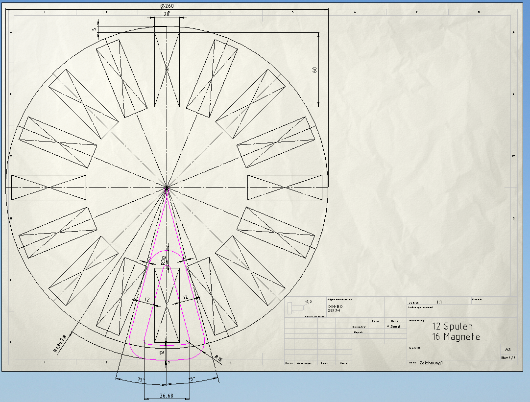

Ohne das Scheibengenerator-Tool (oder ähnliche) wird man keinen leidlich exakt auslegen können.
Wer kein EXCEL als Bestandteil von MS Office hat kann es mit Free-Office probieren. Da gibt es einen Programmteil Calk.
Im Anhang ein Screenshot von einem Beispiel.
Neben der Größe, zu der komme ich noch, wird nach der Remanenz ausgesucht, im Tool mit Wertigkeit bezeichnet,
ein zu tragen in der Zeile 3.3.
Ansich ist das die magnetische Kurzschluss-Flussdichte.
Zum Einen möglichst hoch. Zum Anderen, wenn das Alle wollen, dann sind die u.U. auch besonders teuer.
Dann nimmt man einen Schwächeren, wenn er überproportional günstiger ist.
Die Dicke des Luftspaltes (der ja hauptsächlich aus Spulendraht und Verguss-Harz besteht) kann max. 2x der Magnetdicke betragen. Dann beträgt die daneben angezeigte <Magnetische Flussdichte> in der die Induktion stattfindet etwa die Hälfte der Remanenz.
Da aus meiner Sicht Luftspalte größer als 20mm nicht viel Sinn machen, weil man die Spulenwärme nicht weg bekommt,
Ist mit 10mm Magnethöhe eine sinnvolle Grenze erreicht.
Bei Luftspalt 20 mm sind 20mm Magnetbreite ansich schon zu gering, da dabei prozentual zu viel Feldlinien den seitlichen Schluss zum Nachbarmagneten suchen. Sollten also besser 30mm breit sein.
Magnetlänge dann 50 bis 60, damit genügend Leistung erzeugt werden kann.
In Korrespondenz mit dem Tool muss man sich möglichst mit CAD Klarheit über die Machbarkeit der Berechnung machen.
Dazu auch im Anhang ein Beispiel.
Wer CAD nicht kann muss es mit maßstäblicher Handzeichnung versuchen.

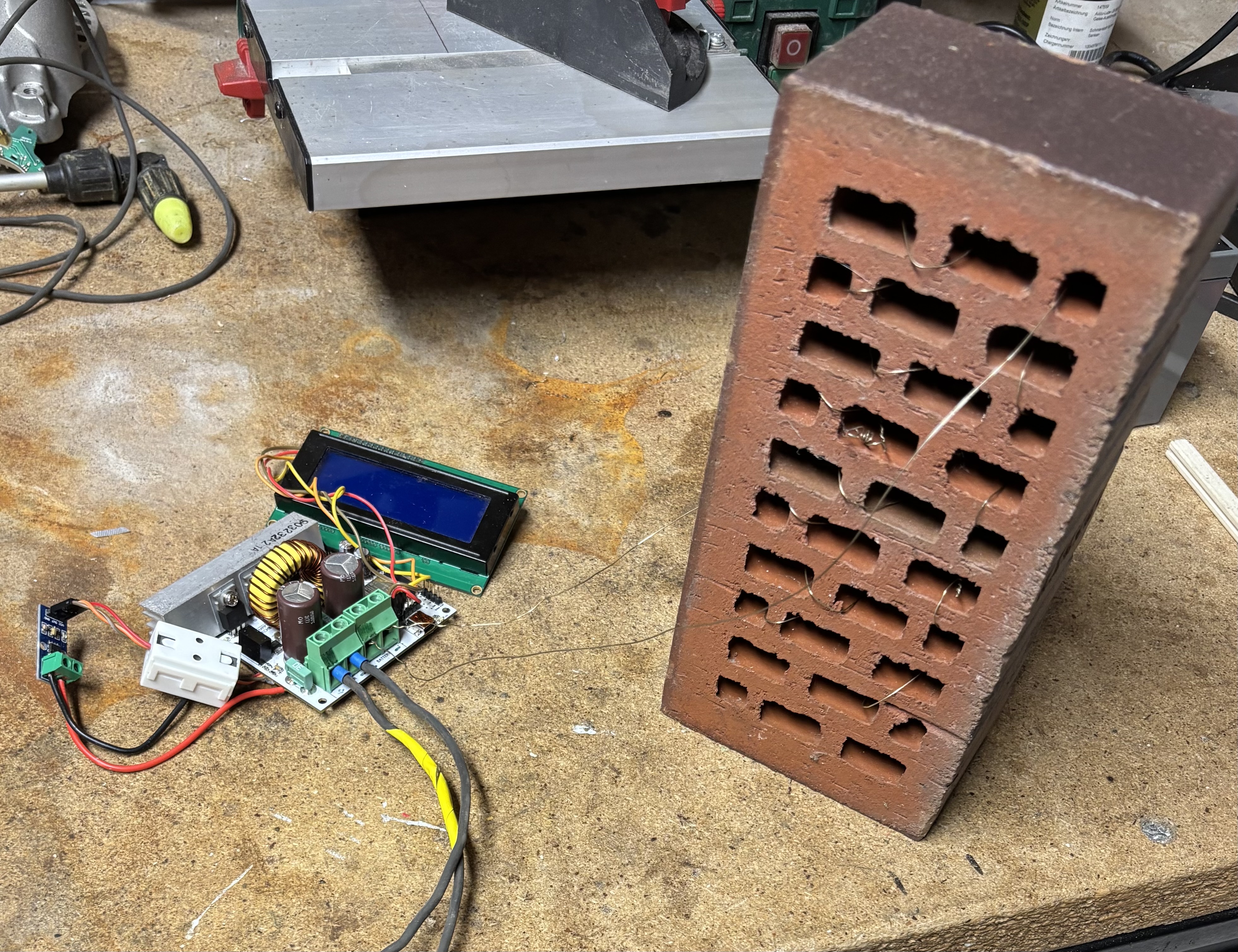

Hier tut sich ja einiges.

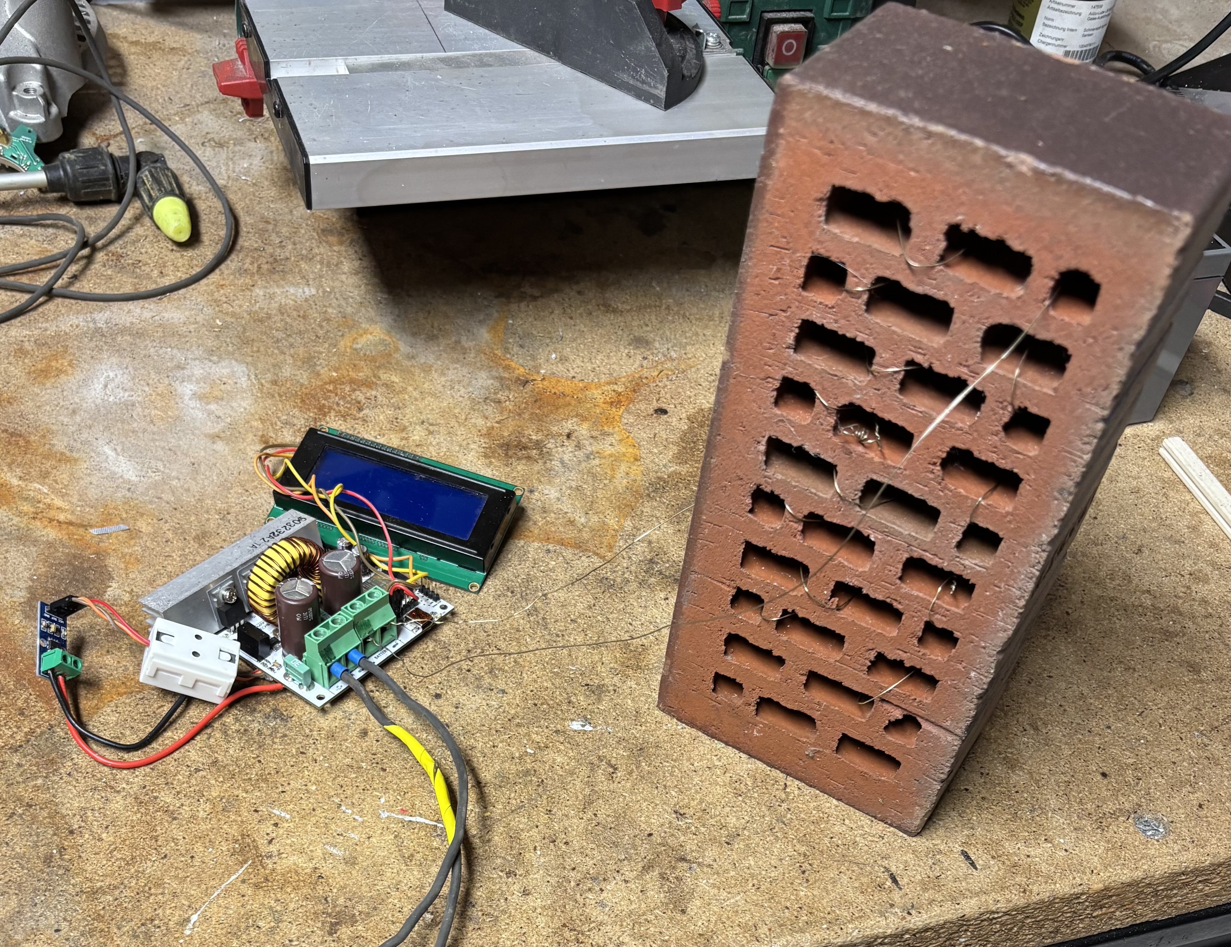

Ich war auch wieder fleißig und habe den MPT überreden können meine 24V Akkus zu laden. Die sind derzeit relativ gut geladen, deswegen habe ich nen harten Messingdraht mit 0,5mm Durchmesser durch einen Hohlklinker gewickelt. Nach Zweileitermessung 1ohm (Vierleiter müsste ich mal messen).
Habe dann den Bosch Bohrhammer auf die Welle gesetzt und mal rumgespielt. Der Tracker ist auf jeden Fall noch zu langsam und kommt manchmal nicht mit oder bleibt hängen glaube ich. Bei ~500upm kamen da so um die 120-130w bei rum (nach Display V. Tracker). Ich werde da nochmal richtig messen.
Kühlkörper vom Tracker muss nochmal größer und nen Kühler verbaut werden.
Sonst scheint es wohl zu funktionieren. Morgen drucke ich nochmal einen kleinen Wetterschutz für den Geni.

Hallo exciter
Der Wiederstand ist zu niedrig, nimm mal einen Eisendraht 1 mm D , du must schon auf 4 Ohm kommen sonst würgt man die Generatorspannung ab.
Wie hoch ist denn die Lehrlaufspannung des Generators , die sollte, nicht mit Last (4 Ohm), auf die hälfte sinken, eher weniger.
Mit Wasserkülung wird auch nichts zu heiß.

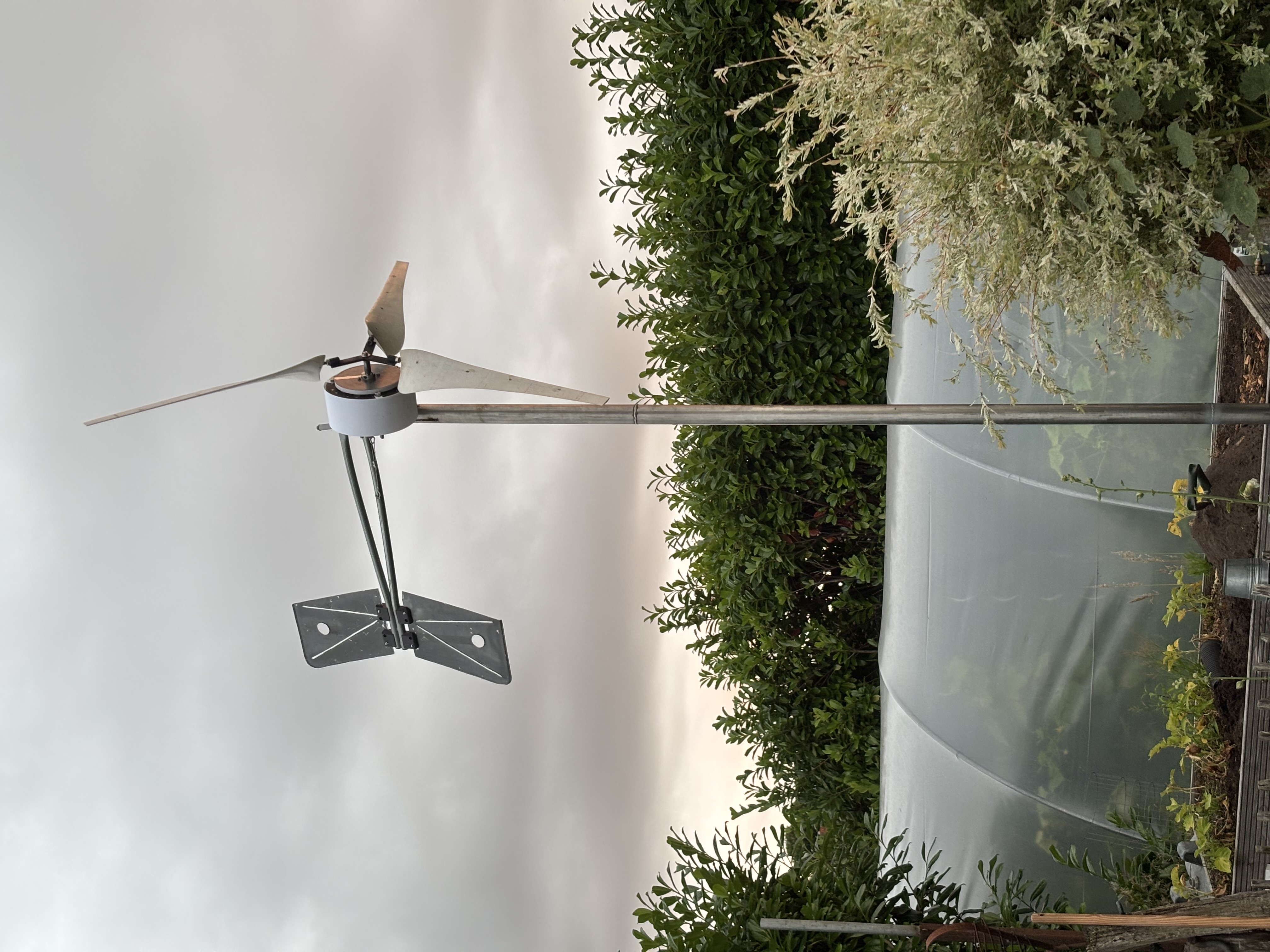

Moin, das muss ich probieren. Habe noch Sicherungsdraht. Habe den mal gemessen und damit kommt man relativ schnell auf die 4 Ohm. Valide Werte über die Spannung habe ich noch nicht.
Habe das ganze Windrad nun mal provisorisch aufgestellt um zu testen. Derzeit ist hier leider Flaute. Gestern kam mal kurz auf 21V am Eingang vom Tracker. Das langt natürlich nicht zum Laden. Ich glaube ich benötige schon so 300+ Touren damit geladen wird.
Den richtigen Pitch hab ich auch noch nicht ermittelt. Habe die Blattspitze nun auf ~10 Grad eingestellt. Damit läuft es ziemlich früh an.
Die Blätter entwickeln allerdings noch gut Geräusche. Müsste das ganze nochmal glätten und das stumpf endende Profil wird auch nicht optimal sein.
Wird es wohl was bringen am Tip eine Art Ellipse anzubringen? Quasi eine Art Winglet um die Wirbelbildung am Ende zu dämpfen?
Das ist zu viel. Damit kommt das Teil nicht auf genügend Drehzahl. Geh mal runter auf ca. 3°! Eisenloser Generator hat ja quasi kein Rastmoment.
Was hat QBlade oder ein sonstiges Auslegungsprogramm für einen Twist-Winkel am Tip errechnet?
Ist die Mühe nicht Wert.

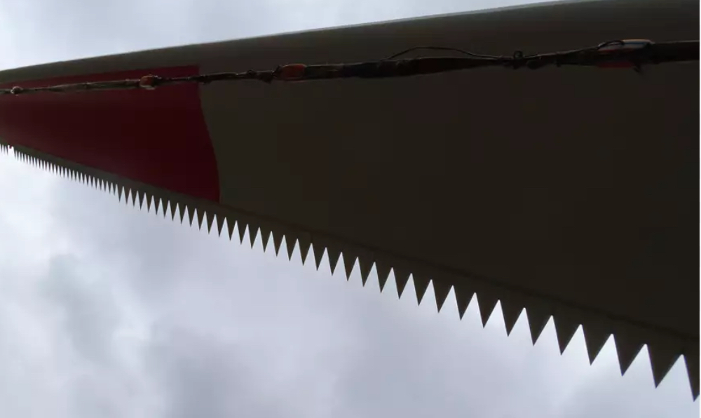

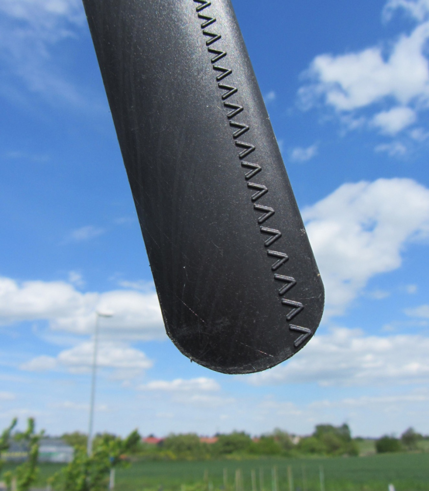

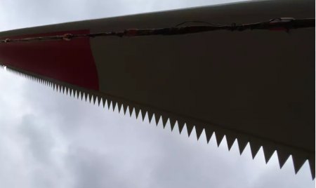

Was nahezu geräuschlose Blätter bringt sind offensichtlich Turbulatoren, dicht hinter der Nasenkante.
Hier Foto von ISTA-Blattspitze, knapp 50mm breit.
(Die Verschlankung in die anscheinend falsche Richtung ist der Kameraperspektive geschuldet.)
So eine Zackenleiste haben sie auch noch auf der Unterseite vom Profil.
Lässt sich ersetzen durch Zackenband. z.B. https://www.glidingshop.de/tur…bstklebend oder auch https://zeller-modellbau.com/zubehoer/zackenband-9-mm-5-lfm/

Stimmt, in Q-Blade könnte ich mal nachschauen. Das mit den Zacken hatte ich auch gesehen, allerdings über die Außenkante der Trailing Edge hinaus.
Gehen die Turbulatoren bei der Insta über das komplette Blatt?
Könnte ich probeweise ja mal drucken und auf meine Flügel aufbringen.

"Das mit den Zacken hatte ich auch gesehen, allerdings über die Außenkante der Trailing Edge hinaus."
Wie soll ich das verstehen?
"Gehen die Turbulatoren bei der Insta über das komplette Blatt?"
Nein, ich glaube über die Hälfte. Schadet aber aus meiner Sicht nichts, wenn über das gesamte Blatt.
Wann willst Du fertig sein mit dem Zackendruck oder Z.-Banddruck? Bei letzterem auch noch mit Wölbung.
Man muss nicht alles Drucken! Manchmal geht Folie kaufen und Aufkleben einfach besser.
Halbrund an der Blattspitze kannst Du auch nachträglich noch erzeugen, um den Unterschied bezüglich Lärm fest zu stellen.
"Stimmt, in Q-Blade könnte ich mal nachschauen." Aber aufpassen, dass Du Dir nach Optimierung zum TIP hin keine negativen Twist-Winkel einhandelst!

Gepostet: 28.07.2025 - 14:50 Uhr  ·  #60
Ich meine sowas wie im Anhang zu sehen. Ich schaue mir das Band mal an.
„Aber aufpassen, dass Du Dir nach Optimierung zum TIP hin keine negativen Twist-Winkel einhandelst!“
Gut zu wissen, danke. Ich melde mich später mal wegen der Geschichte.
Simuliere dann Cp vs. TSR?
