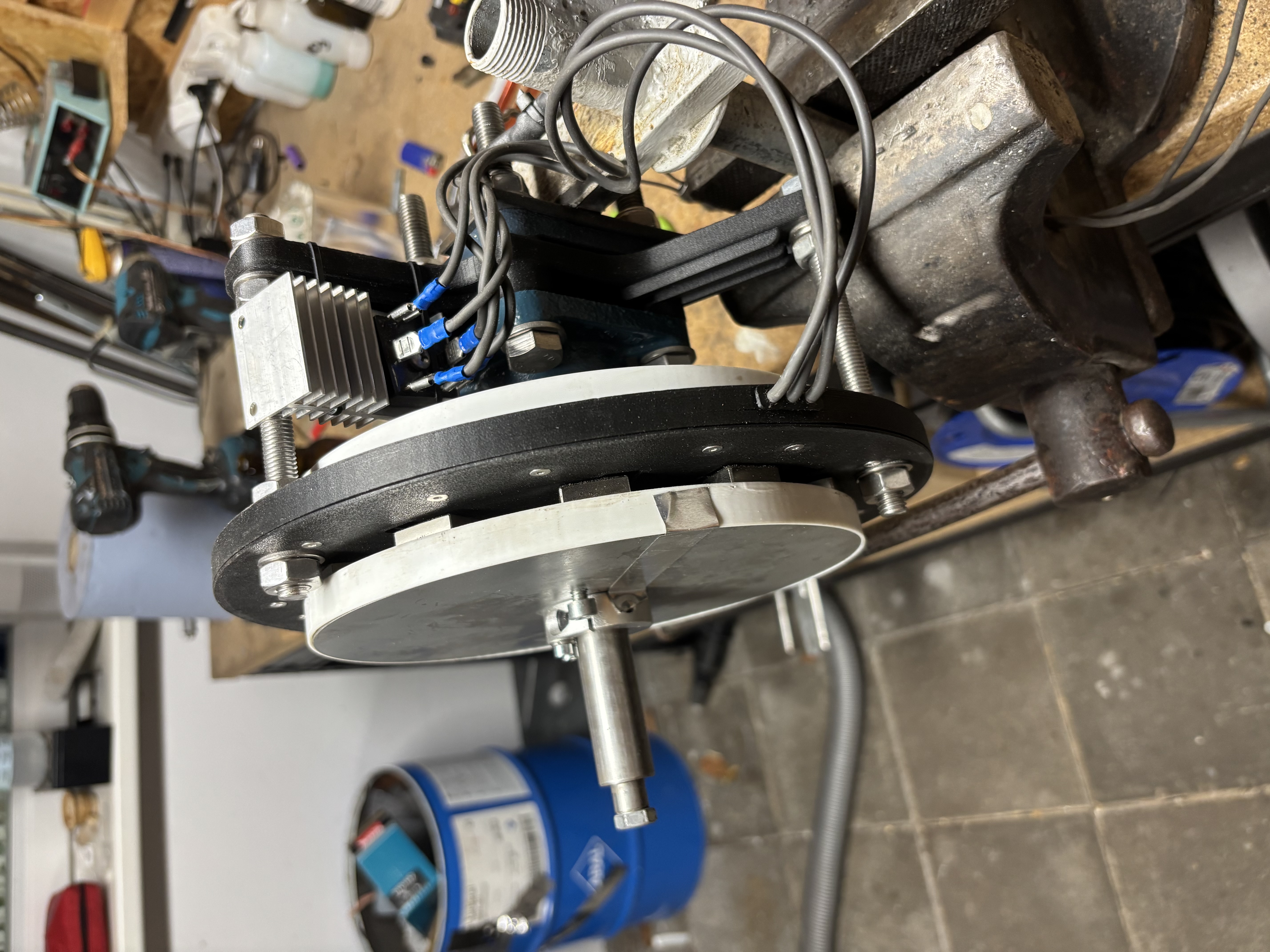

Habe es nun mit einer Art umgreifender Hülle gelöst.
Magnete sind auch da. Mal sehen ob ich es am Wochenende zusammen gebaut bekomme.

Pass auf Deine Finger auf! Dünne Arbeitshandschuh?
Evtl. eine Art Einführrinne verwenden!

Tatsächlich funktioniert das Einschieben der Magnete echt gut. Hatte probehalber zwei Stück montiert. Handschuhe werde ich tragen.
Spannend wird es beim Aufschieben der zweiten Scheibe denke ich.

Scheiben separat mit Magneten bestücken.
Dann erst mittels Gewindestangen von Luftspalt etwa 35mm auf Arbeitsluftspalt bringen.

Hab’s beim zweiten Mal hinbekommen.
Beim ersten Mal passte der Luftspalt nicht und die Platten lagen am Stator an und waren untrennbar ;-)
Musste mir dann zwei Gewinde schneiden wo ich dann einen Abzieher Platte gegen Welle ansetzen konnte.

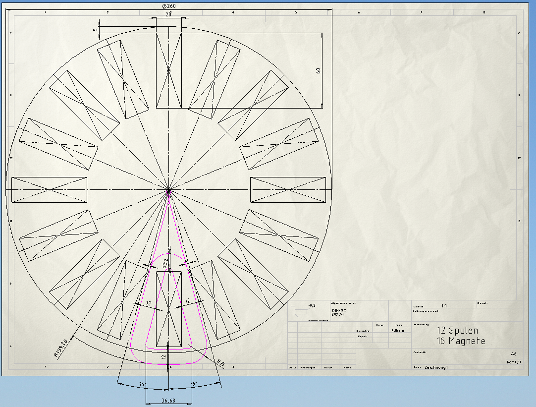

Ohne das Scheibengenerator-Tool (oder ähnliche) wird man keinen leidlich exakt auslegen können.

Neben der Größe, zu der komme ich noch, wird nach der Remanenz ausgesucht, im Tool mit Wertigkeit bezeichnet,
ein zu tragen in der Zeile 3.3.
Ansich ist das die magnetische Kurzschluss-Flussdichte.
Zum Einen möglichst hoch. Zum Anderen, wenn das Alle wollen, dann sind die u.U. auch besonders teuer.
Dann nimmt man einen Schwächeren, wenn er überproportional günstiger ist.
Die Dicke des Luftspaltes (der ja hauptsächlich aus Spulendraht und Verguss-Harz besteht) kann max. 2x der Magnetdicke betragen. Dann beträgt die daneben angezeigte <Magnetische Flussdichte> in der die Induktion stattfindet etwa die Hälfte der Remanenz.
Da aus meiner Sicht Luftspalte größer als 20mm nicht viel Sinn machen, weil man die Spulenwärme nicht weg bekommt,
Ist mit 10mm Magnethöhe eine sinnvolle Grenze erreicht.
Bei Luftspalt 20 mm sind 20mm Magnetbreite ansich schon zu gering, da dabei prozentual zu viel Feldlinien den seitlichen Schluss zum Nachbarmagneten suchen. Sollten also besser 30mm breit sein.
Magnetlänge dann 50 bis 60, damit genügend Leistung erzeugt werden kann.
In Korrespondenz mit dem Tool muss man sich möglichst mit CAD Klarheit über die Machbarkeit der Berechnung machen.
Dazu auch im Anhang ein Beispiel.
Wer CAD nicht kann muss es mit maßstäblicher Handzeichnung versuchen.
