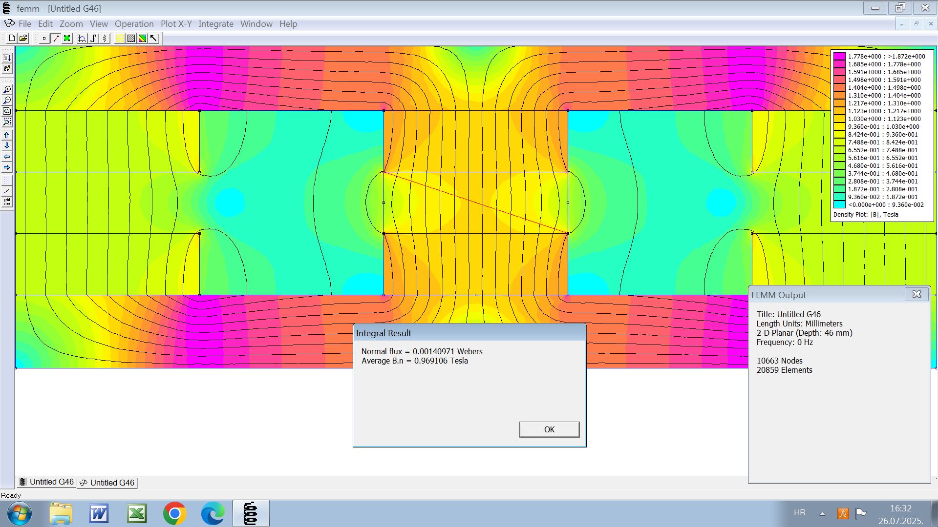

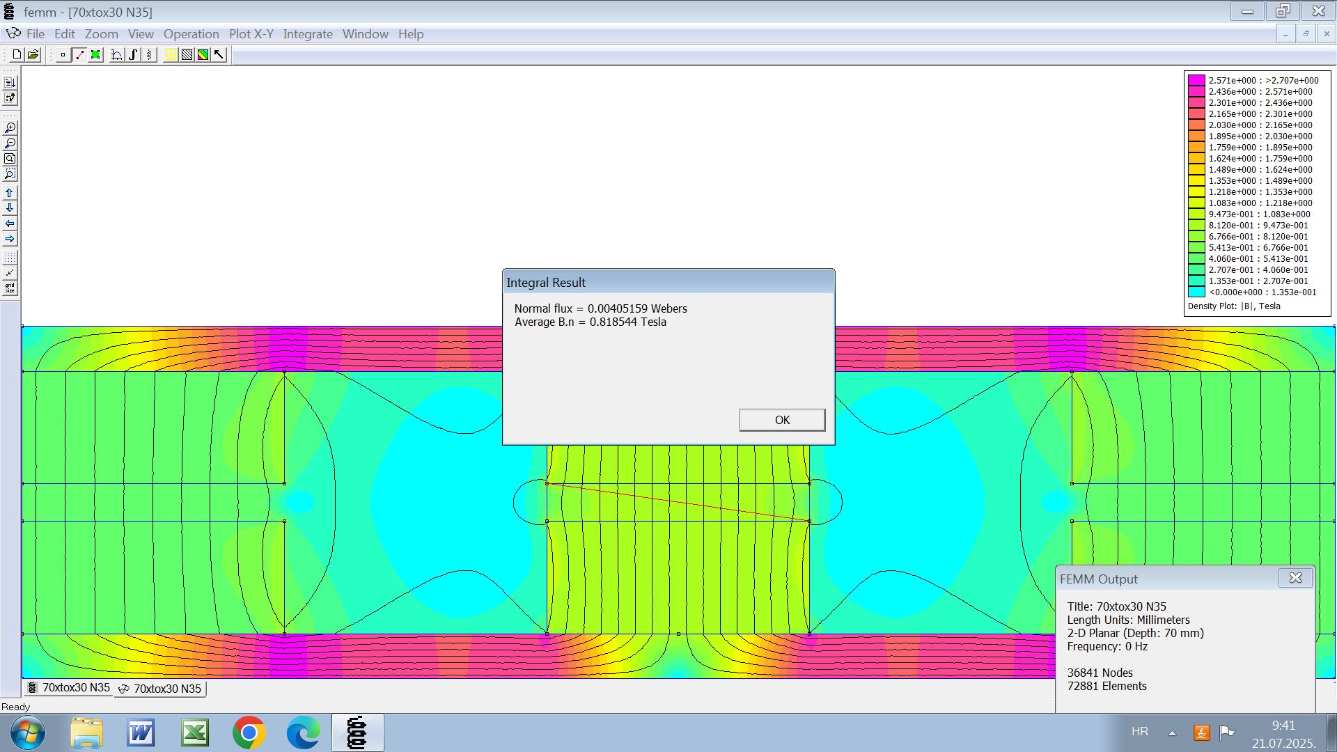

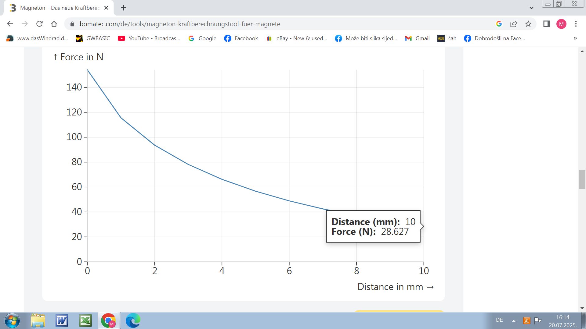

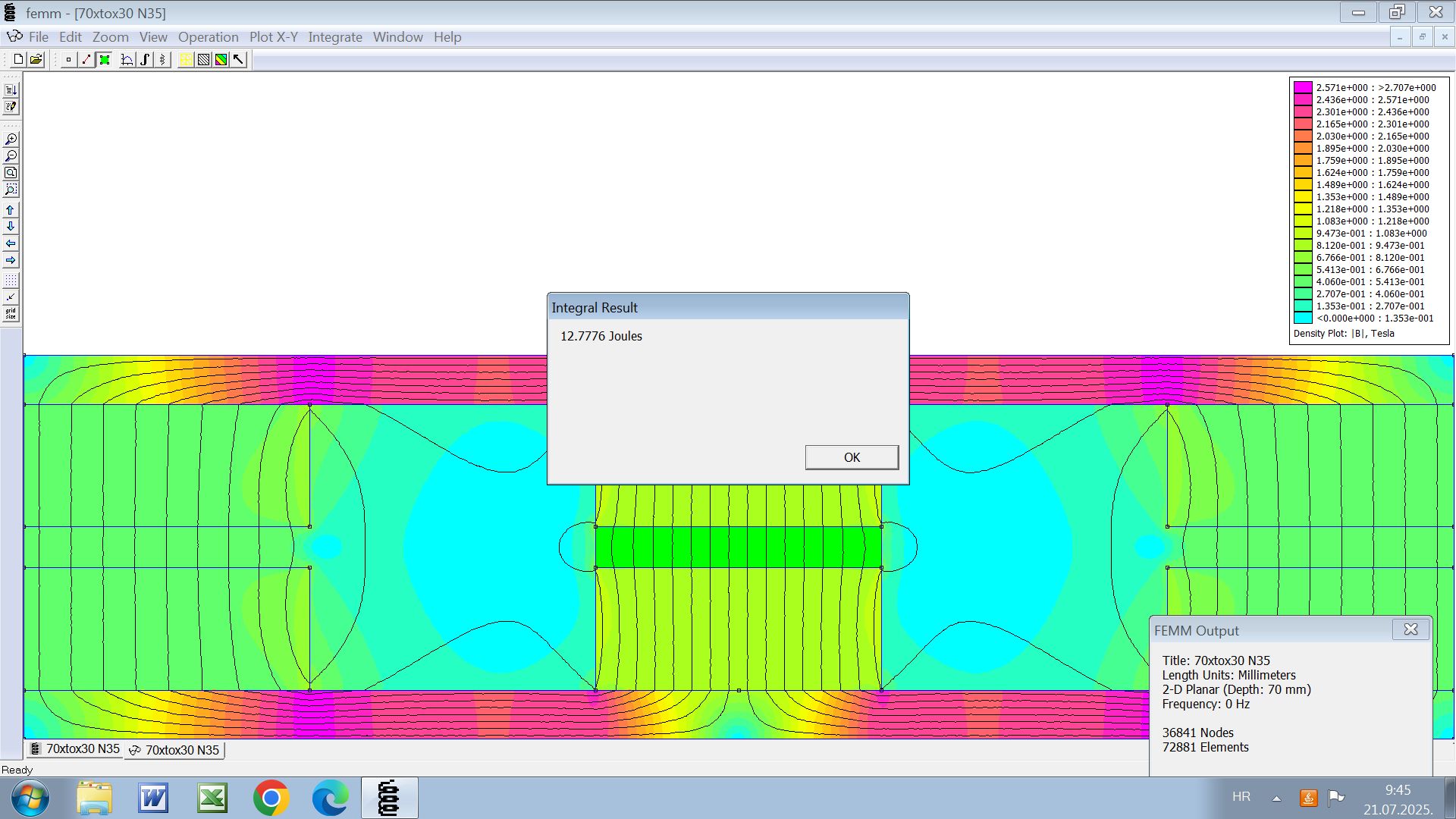

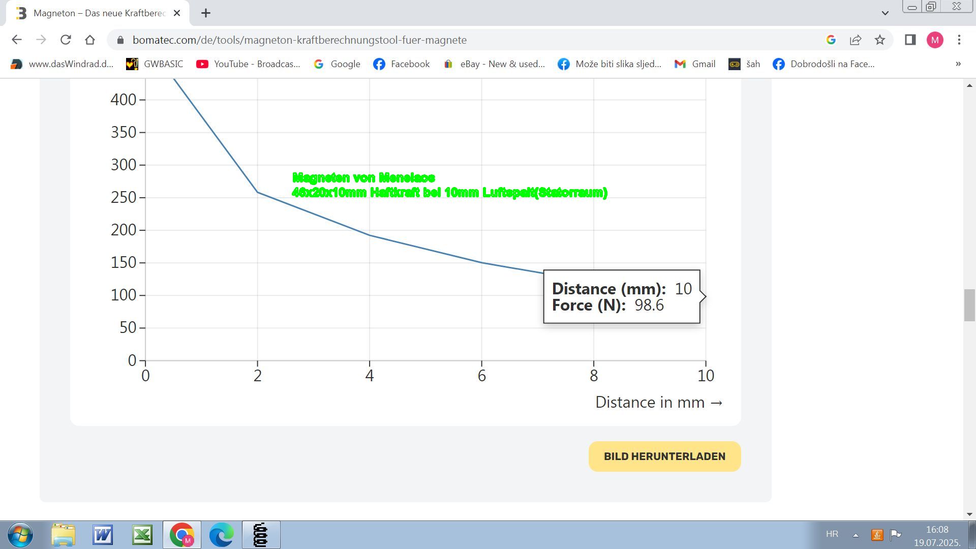

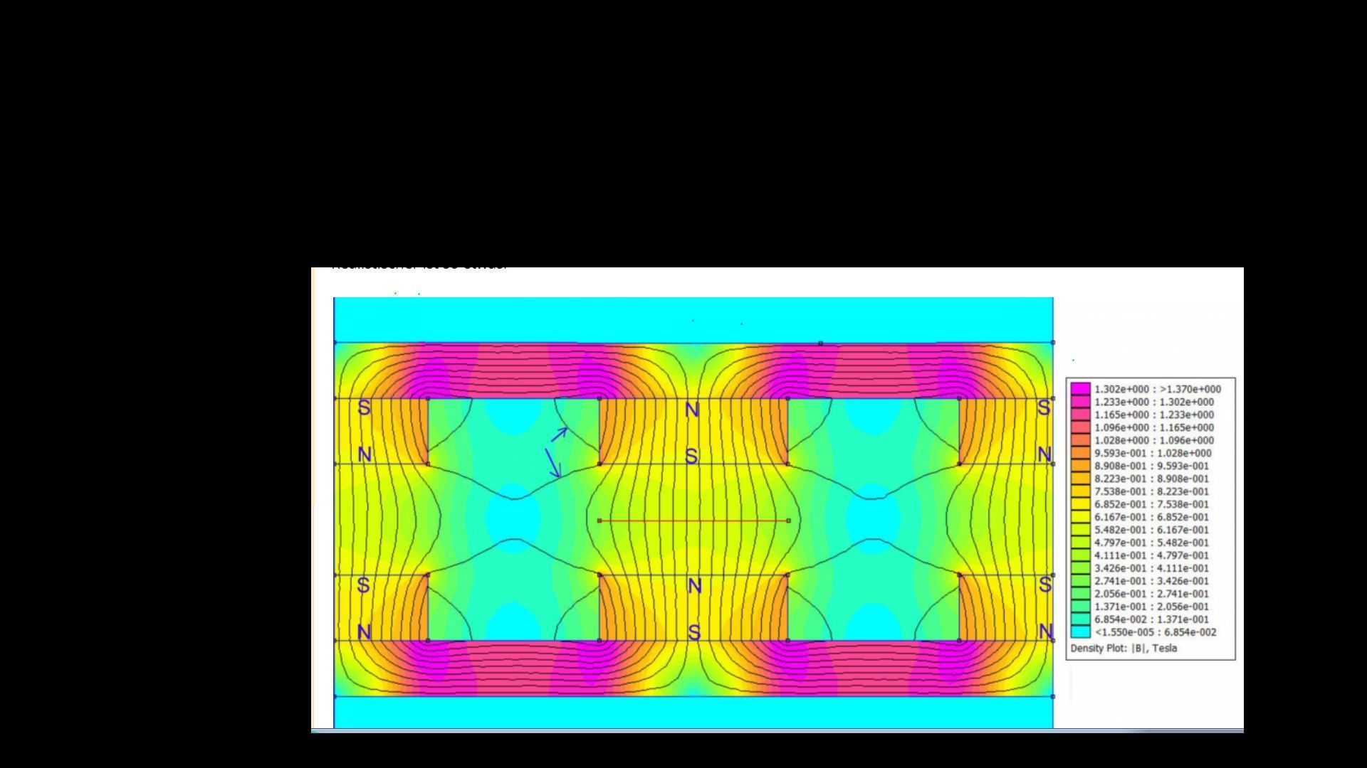

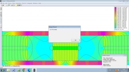

Wenn Eine von Euch sich ein Scheibengeni bauen will der 800 W geben kann
wie sucht Er Magneten aus?,nach welche Regeln?
Mir sind 4 Möglichkeiten bekannt:
1 nach Flußdichte
2 nach Joulwert
3 nach H/D Verhältnis
4 nach Haftkraft
1 und 2 bekomme durch FEMM
H/D Verhältnis rechne mir selbst aus
Haftkraft mit einen Programm (BOMATEC Magneton Haftkraft berechnnungs TOOL)
Magneten(Neodym) sind teuer und denke wäre gut die berechnen können für verschiedene Leistungen.
Denke das über Joulwert das gehen könnte weil 1W = 1Joul/s
Habe technische Hohschule gefragt,keine Antwort,Technische Fakultet in Zagreb,keine Antwort,in Forum gegeben(wie jetzt hir),keine Antwort.Entwieder ist Frage dof oder ist das jedem bekannt auser mich.Hoffe irgend eine Antwort zu bekommen.

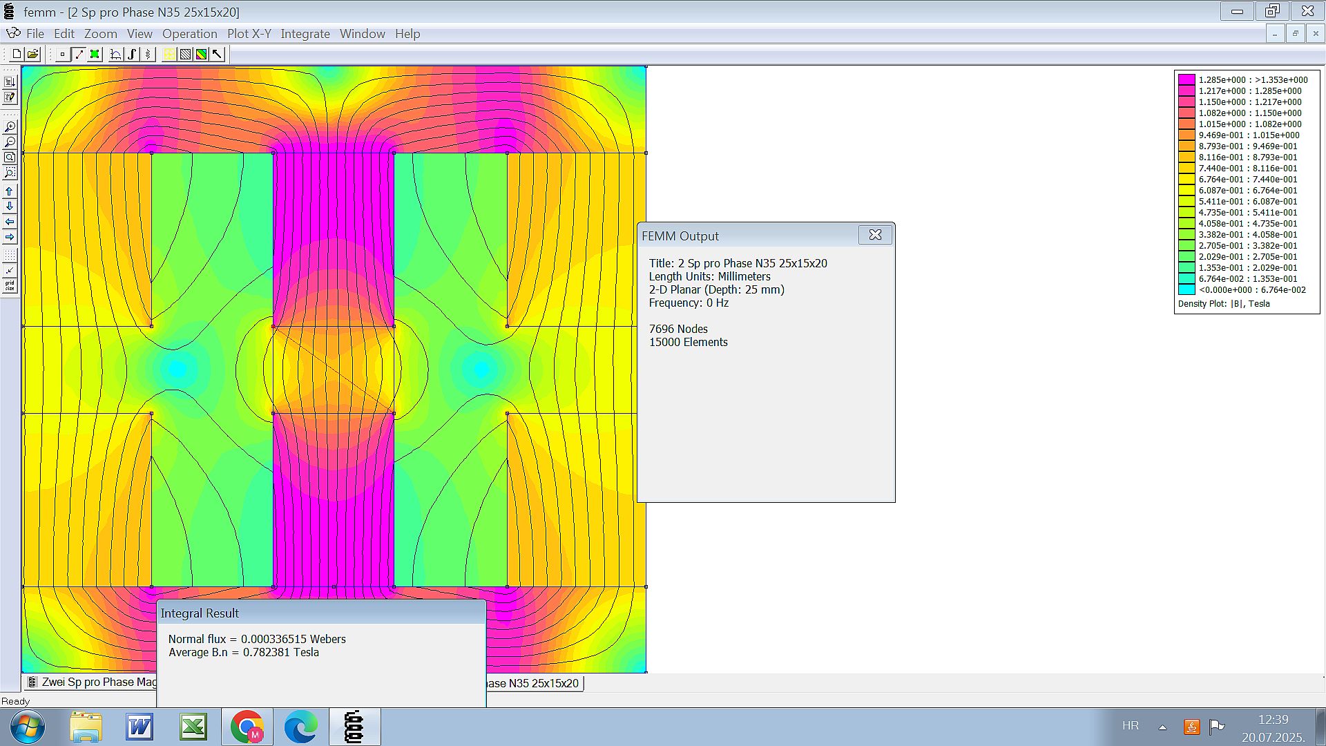

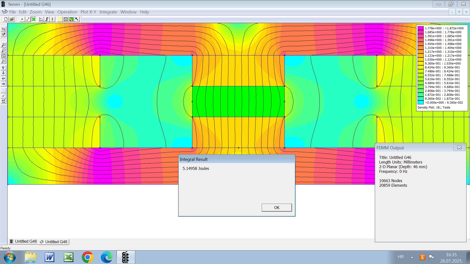

Hier einige Bilder...

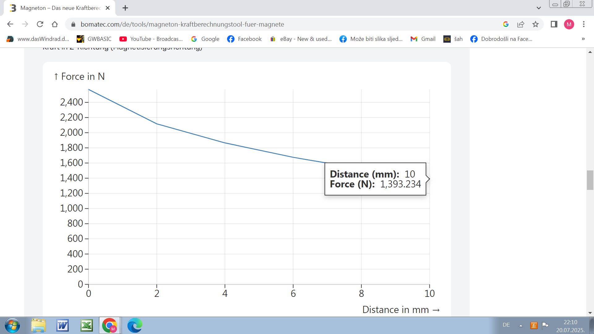

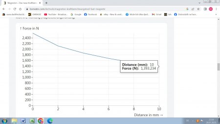

Unten ist Haftkraft eines Magneten N35 70x30mm er trägt 142 Kg bei 10mm Luftspalt,ds sind fast 2 PS(1PS = ca 736W)Wieviel Watt könnte ein Generator der mit splchen Magneten gebaut wurde geben,ich denke viel,weiss aber nicht.Morgen mache eine Simu für dise Magneten,Scheibengeni,9 Spulen,12 Magneten,Mal sehenFlußdichte und Joulwert.

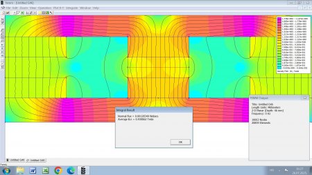

Gepostet: 21.07.2025 - 10:36 Uhr  ·  #4
Guten Tag,

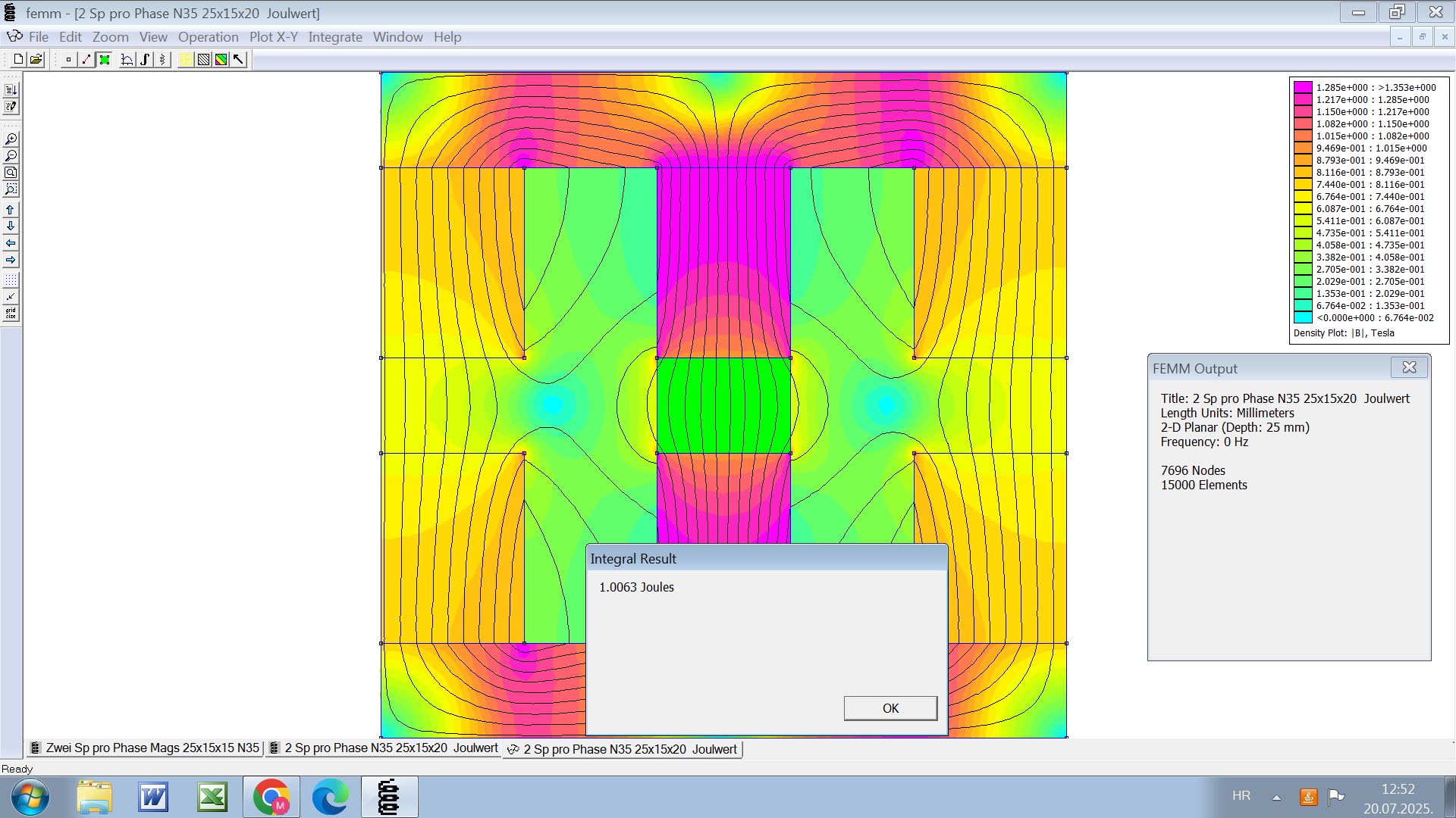

habe Simus gemacht: T-Wert = 0,81 T
Joul-Wert = 12,88 pro sek.
Dann bekommt man maximum 46,3 KWh,wenn das so ist,glaube aber nicht.
Wir wählen auf gutes Glück Magnete aus,ohne zu wissen ob sie richtig sind.
Ekofun

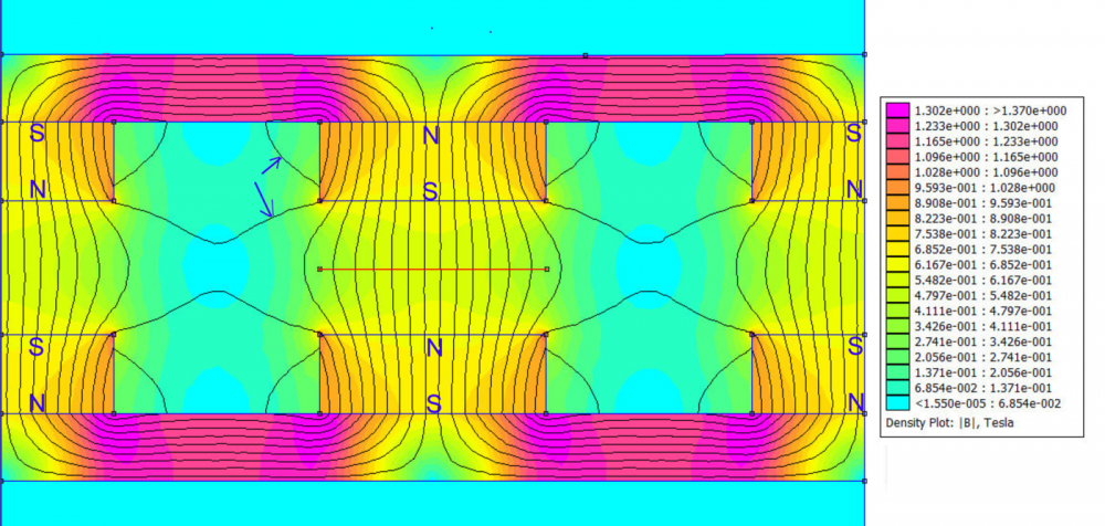

Deine Fluss-Darstellungen mit FEM sind aber bezüglich Scheibengeneratoren wirklichkeitsfremd, schon weil sie Fehler an den Seiten links rechts bezüglich fehlender oder falscher Symmetriebedingungen haben.
Realistischer ist so etwas:

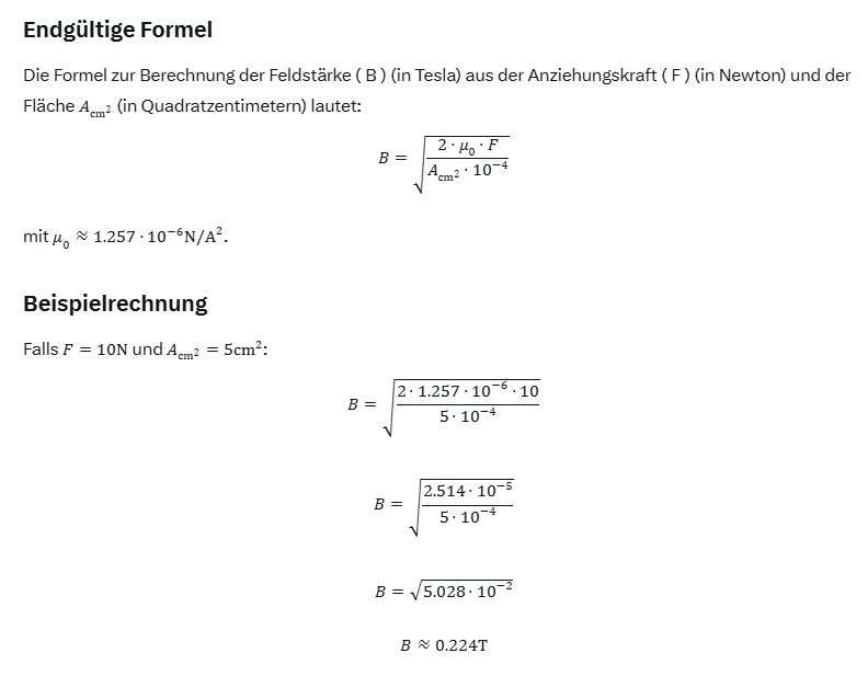

Aus Anziehungskraft und Magnetfläche läst sich die Feldstärke berechnen.(Je Quadratcentimeter)
Dabei ist die doppelte Feldstärke gleich der 4 fachen Anziehungskraft, was das plötzliche nicht erwartete Anziehen bei Annäherung an Eisen erklärt.
Finde leider die Formel dafür nicht mehr !
Beiträge: 544
Re: Magnet auswählen für gewünschte Leistung,nach welchen Kriterium??
Gepostet: 22.07.2025 - 12:46 Uhr  ·  #9
Laut Grok:
Wie lautet die Formel dafür?
Um die Feldstärke ( B ) (in Tesla) aus der Anziehungskraft ( F ) (in Newton) und der Magnetfläche ( A ) (in Quadratzentimetern) zu berechnen, können wir die grundlegenden Prinzipien der Magnetostatik verwenden. Die Aussage, dass die doppelte Feldstärke gleich der vierfachen Anziehungskraft ist, deutet auf eine quadratische Beziehung zwischen Feldstärke und Kraft hin, was typisch für magnetische Kräfte ist.Ableitung der FormelDie magnetische Anziehungskraft ( F ) zwischen einem Magneten und einem ferromagnetischen Material (wie Eisen) hängt von der magnetischen Flussdichte ( B ) (Feldstärke) und der Fläche ( A ) ab. Die Kraft kann durch die Maxwell-Spannung beschrieben werden:F=B2⋅A2⋅μ0F = \frac{B^2 \cdot A}{2 \cdot \mu_0}F = \frac{B^2 \cdot A}{2 \cdot \mu_0}
wobei:( F ): Anziehungskraft in Newton (N),
( B ): magnetische Flussdichte (Feldstärke) in Tesla (T),
( A ): Fläche in Quadratmetern (m²),
μ0\mu_0\mu_0
: magnetische Feldkonstante, μ0=4π⋅10−7 N/A2≈1.257⋅10−6 N/A2\mu_0 = 4 \pi \cdot 10^{-7} \, \text{N/A}^2 \approx 1.257 \cdot 10^{-6} \, \text{N/A}^2\mu_0 = 4 \pi \cdot 10^{-7} \, \text{N/A}^2 \approx 1.257 \cdot 10^{-6} \, \text{N/A}^2
Da die Fläche in Quadratzentimetern gegeben ist, konvertieren wir ( A ) von Quadratzentimetern (cm²) in Quadratmeter (m²):
1 cm2=10−4 m21 \, \text{cm}^2 = 10^{-4} \, \text{m}^21 \, \text{cm}^2 = 10^{-4} \, \text{m}^2
Die Formel wird also:
F=B2⋅Acm2⋅10−42⋅μ0F = \frac{B^2 \cdot A_{\text{cm}^2} \cdot 10^{-4}}{2 \cdot \mu_0}F = \frac{B^2 \cdot A_{\text{cm}^2} \cdot 10^{-4}}{2 \cdot \mu_0}
Um die Feldstärke ( B ) zu berechnen, stellen wir die Formel nach ( B ) um:
B2=2⋅μ0⋅FAcm2⋅10−4B^2 = \frac{2 \cdot \mu_0 \cdot F}{A_{\text{cm}^2} \cdot 10^{-4}}B^2 = \frac{2 \cdot \mu_0 \cdot F}{A_{\text{cm}^2} \cdot 10^{-4}}
B=2⋅μ0⋅FAcm2⋅10−4B = \sqrt{\frac{2 \cdot \mu_0 \cdot F}{A_{\text{cm}^2} \cdot 10^{-4}}}B = \sqrt{\frac{2 \cdot \mu_0 \cdot F}{A_{\text{cm}^2} \cdot 10^{-4}}}
Erklärung der quadratischen BeziehungDie Aussage, dass die doppelte Feldstärke (( 2B )) mit der vierfachen Anziehungskraft (( 4F )) zusammenhängt, folgt aus der quadratischen Abhängigkeit der Kraft von der Feldstärke:Wenn ( B ) verdoppelt wird (B′=2BB' = 2BB' = 2B
), dann wird die Kraft:F′=(2B)2⋅A2⋅μ0=4B2⋅A2⋅μ0=4FF' = \frac{(2B)^2 \cdot A}{2 \cdot \mu_0} = \frac{4B^2 \cdot A}{2 \cdot \mu_0} = 4FF' = \frac{(2B)^2 \cdot A}{2 \cdot \mu_0} = \frac{4B^2 \cdot A}{2 \cdot \mu_0} = 4F
Dies erklärt das „plötzliche, nicht erwartete Anziehen“, da die Kraft mit dem Quadrat der Feldstärke wächst, was bei Annäherung an Eisen zu einer starken Zunahme der Kraft führt.
Endgültige FormelDie Formel zur Berechnung der Feldstärke ( B ) (in Tesla) aus der Anziehungskraft ( F ) (in Newton) und der Fläche Acm2A_{\text{cm}^2}A_{\text{cm}^2}
(in Quadratzentimetern) lautet:
mit μ0≈1.257⋅10−6 N/A2\mu_0 \approx 1.257 \cdot 10^{-6} \, \text{N/A}^2\mu_0 \approx 1.257 \cdot 10^{-6} \, \text{N/A}^2

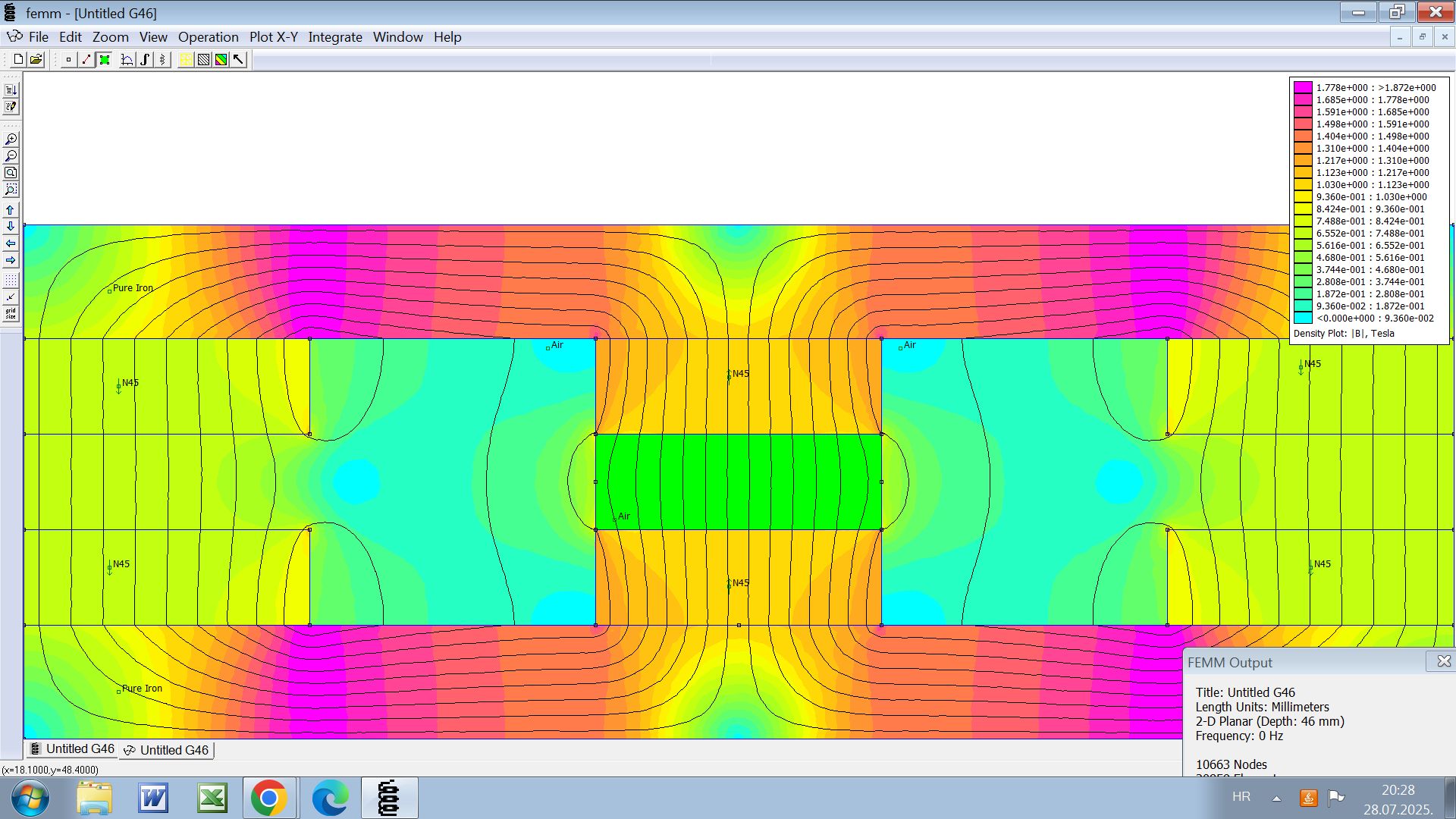

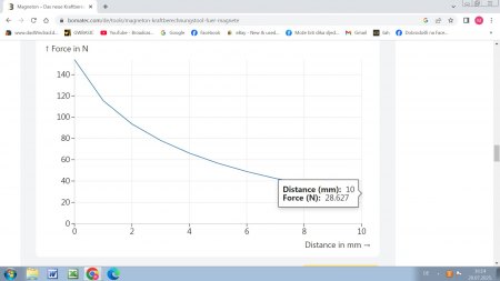

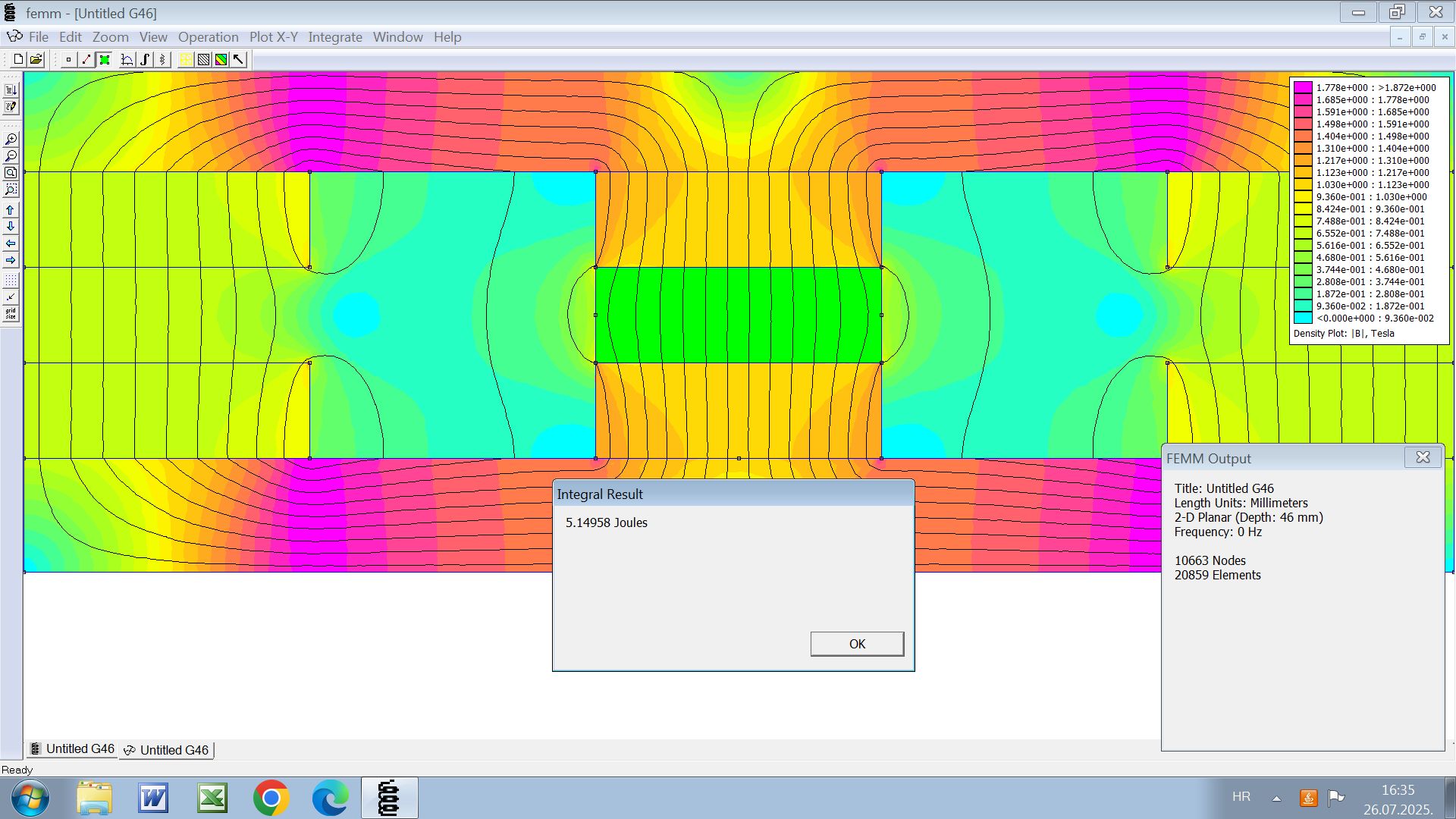

Für Flußdichte und Feldstärke benuze ich FEMM,alle sagen das er genau ist.

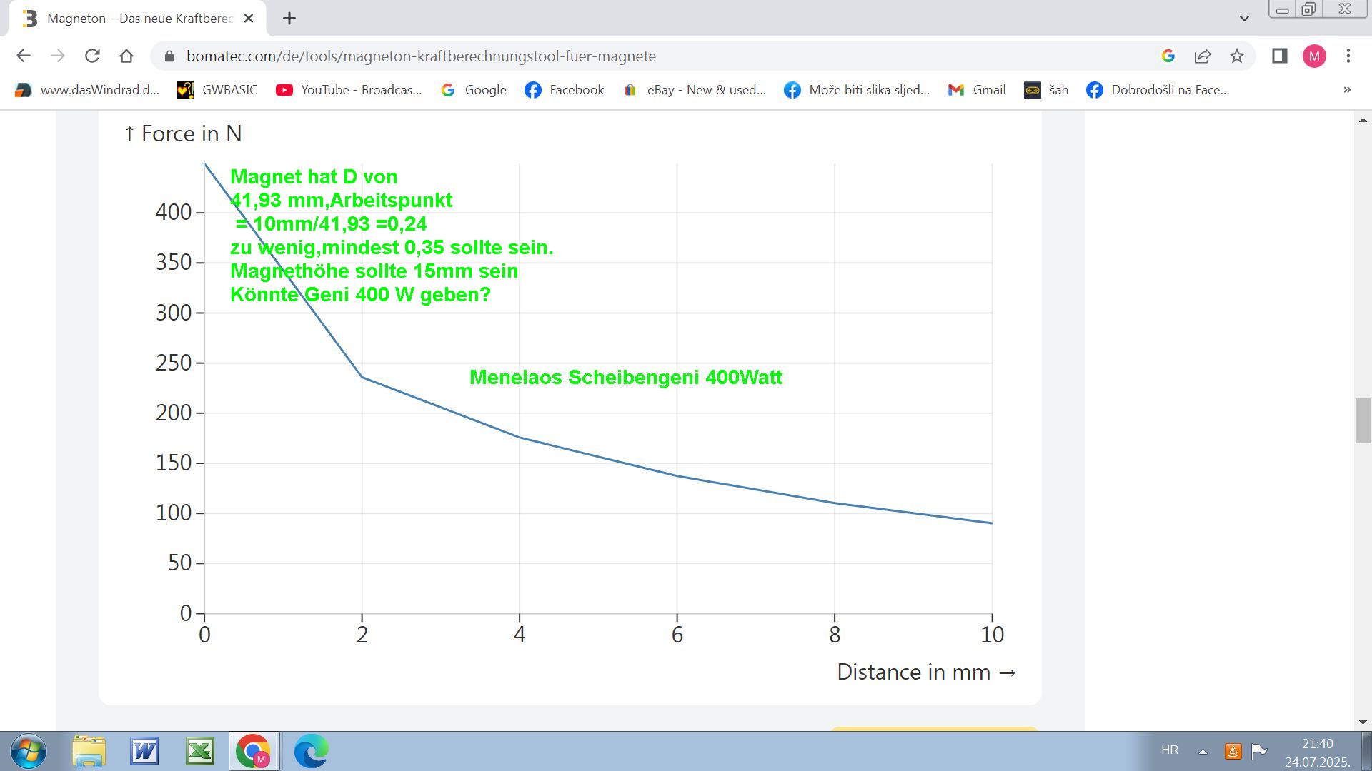

Haftkraft recnet der Rechntool vom Megatech.com und Arbeitspunk rechne selbst aus.Arbeitspunkt eines Magnets(muss rund sein) seine Höhe durch sein Durchmesser.
Bei Magneten die als Quader sind rechnet man ihre Fläche und aus der Fläche Durchmesser.
Also können wir 4 ferschiedene Eingeschaften der Magnets finden,so habe gedacht dasmit diesen wissen auch Magneten
aussuchen können,ohne hohe Matematik,die selten eine weiss,ich auch nicht.
Her Menelaos hat ein Scheibengeni gemacht(Anleitung), Magnet 46x30x10mm denke N45.
Soll 400 Watt geben,haftkraft in Luftspalt(LSP) von 10mm = ca 9,8 Kg, H/D = 0,24.
Muss noch FEMM - Analise machen dann haben wir alles.Denke das ist aus diesen Daten möglich Magnete auswählen.?
Übrigens,erlaubte LSP bei Haftkrafttool ist max 10mm.Größere LSP nimmt er nicht an.

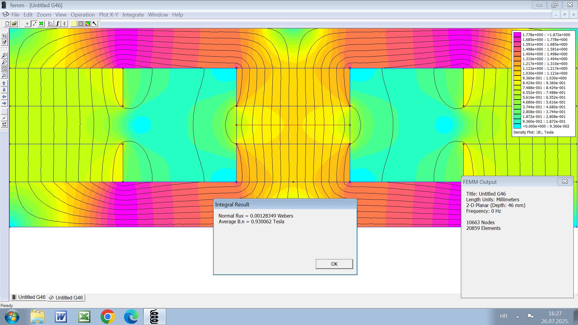

Ekofun
Alter: 82
Beiträge: 25
Dabei seit: 06 / 2025
Gepostet: 26.07.2025 - 17:01 Uhr  ·  #15
Hallo Che,
habe mir Mühe gegeben und Simulazionen sind fertig.Da ich nicht wusste welche N mags haben habe genommen N45.
Hier die Simus:
Die Simulationen sehen ok,Flußdichte geht richtig herum.
Denke ,Geni könnte ca 700 W geben bei 50 Hz
ich entschuldige mich für Sterung durch Fragen,wollte es nur wissen ob das heute geht.
Alles Gute!

Beiträge: 4570
Gepostet: 26.07.2025 - 17:52 Uhr  ·  #16
"Denke ,Geni könnte ca 700 W geben bei 50 Hz." Nach welchen Kriterien denkst Du das?
Luftspalt bei Dir nur Dicke von 1 Magnet, nicht nahe der von 2 Magneten. Hat Menelaos das wirklich so vorgesehen?
Verlink das mal bitte!
In Deinen Bildern fehlen rechts und links Symmetriebedingungen.
Habe dazu eine übersetzte Version vom Manual für FEMM im Anhang. Dort die Seiten 16 bis 20.
Dateiname: FEMM 4_2 Scheibengen … ev_A.pdf
Dateigröße: 2.47 MB
Heruntergeladen: 146
Ekofun
Alter: 82
Beiträge: 25
Gepostet: 27.07.2025 - 01:02 Uhr  ·  #17
Hallo CHE,
Geni hat 3 Phasen,also 3 Spulen pro Phase.
Joulwert ist 5,1
Dann : 3 mal 5,1 mal 50 Hz = 765 Watt
Das habe von Herr Cassing der bei Tyssenkrup gearbeitet hat,er
sagte mir Leistung = Joulwert mal Polzahl mal Hz.
Im Stillstand gibt es kein Leistung.
Ekofun
Ekofun
Alter: 82
Beiträge: 25
Gepostet: 27.07.2025 - 13:02 Uhr  ·  #18
Hallo Che,
Warum ist FEMM Simulazion falsch,habe viele solche Simus in Bernds Forum gemacht,Herrn Fanzim welche geschickt aber von keine Seite habe Antwort bekommen das die Simus falsch werden,das wundert mich.Denke ,die Simulationen sind ok.
Einzige falsche Angabe könnte N45 sein,entwieder ist sie höher oder nidriger.
Das kann ich nicht mer finden und öffnen,auch Ihre Sachen kann ich nicht mer finden.
FEMM - Programm = 4,2
Ekofun
Beiträge: 4570
Gepostet: 28.07.2025 - 14:21 Uhr  ·  #19
Zunächst mal zur sensationell einfachen Leistungsberechnung:
Leider wissen wir nicht, was der Herr sonst noch dazu gesagt hat.
Ich vermute, das ist ein Grenzwert, der nie erreicht wird. Bei dem durch das Gegenfeld der Spule das des Magneten aufgehoben wird.
Auch wenn das irgendwie in der Frequenz eingehen mag, Scheiben-Generatoren haben i.A. viel mehr als 1 Magnetpaar!
Bei welcher Drehzahl hat der Referenzgenerator 50 Hz?
Zur Leistungsbestimmung bzw. Magnetauswahl dafür braucht es viel mehr, was im Generatortool recht gut abgedeckt ist.
Wenn Du FEMM bedienen kannst, dann auch das. Mit Freeoffice (kostenlos) , Programmteil Calk, geht das.
Nur weil man im anderen Forum sich mit Deinen Simulationen nicht beschäftigt hat, heißt das noch lange nicht, dass sie vollständig richtig waren.
Was bei uns fehlt ist immer noch die Verlinkung zu dem Generator von Max, auf den Du Dich beziehst! Wenn das nicht erfolgt kann auch hier die Kommunikation enden. Denn wir müssen wissen, worüber wir bei Deinen Simulationen eigentlich reden.

Magneten auswählen
Gepostet: 29.07.2025 - 12:48 Uhr  ·  #20
Hallo Che,
Sie können sich mit disen Forum gut aus,so helfen Sie mir auch bischen.Vieleicht finden Sie es selbst.
Daten:
Magneten 46x30x10 welche Wertung(N) weiss nicht,nehme an N45.
Soll kleine Geni sein mit 9 Spulen und 12 Magneten(zwei Magnetscheiben)
Zusammenarbeit Herr Menelaos und Herr Daniel für Beispiel für Generatortoll.
Ich weiss nicht wie ich ein Bestimmte Beitrag in risige Wald von Beträgen herausfinden kann.Auch P.M.kann ich nicht an H.Menelaos schicken,Programm nimmt seine Name nicht an.
Habe eine Bitte: Ich schicke zwei Simu von FEMM,erste ist Ihre(gute) und Zweite ist meine(schlechte).
Konnen Sie mir erklehren wars ist auf meine schlecht,beide sehen richtig aus.
Ekofun
Dateiname: Zwischenablage01 Che A.jpg
Dateigröße: 148.88 KB
Heruntergeladen: 398
Dateiname: Zwischenablage01CHE B.jpg
Dateigröße: 286.02 KB
Heruntergeladen: 402
