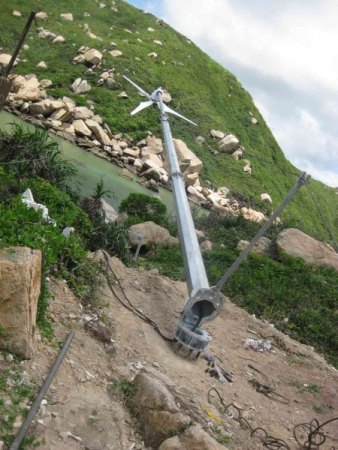

Aufrichten kann man mit Jütbaum, s. Anhang. Es ist zu sehen, wo das Seil angeschlagen ist. (Geht auch mit Traversen).
Aber erst mal klären, ob Einspeisung am Netz noch möglich ist und das mit den Generatorgeräuschen!

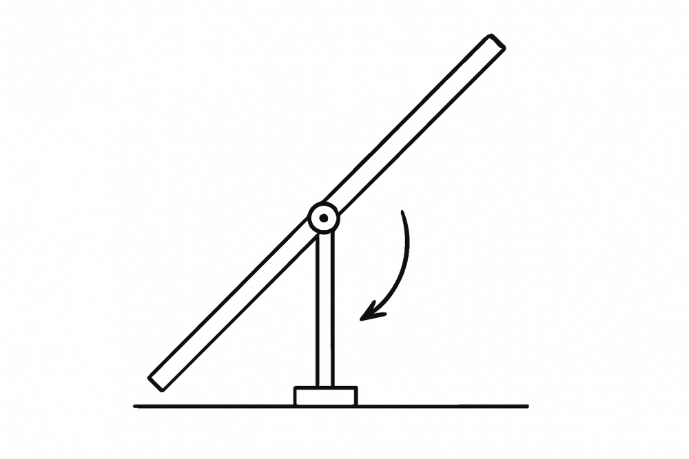

eine andere Konstruktion mit Vorteilen bei häufigerem rauf und runter Stellen, ist eine Drehlager Konstruktion in der Mitte des Mastes. Wenn der Drehlager Punkt geschickt gewählt wird dann braucht man kaum noch Kraft zum aufstellen.
Nachteil, hier müsste man das Drehlager schon recht hoch auf ca. 4 Meter positionieren.
Der Drehlager Punkt kann auch tiefer gewählt werden, dann werden die Kräfte höher,
jedoch immer geringer als die klassische Konstruktion wo immer der ganze Mast gezogen wird,
weil a) weniger Masse gezogen wird und b) diese Masse auf der anderen Seite als Gewichtskraft mitwirkt
und c) der Kraftwinkel besser ist.
Ich habe chatGPT gebeten das mal eben zu zeichnen, seht selbst:
Diese Konstruktion stößt natürlich am Boden an.
chatGPT hat meine Kritik zwar verstanden, es aber nach dreimaligem Hinweis nicht besser hin bekommen.

KI ist nicht besser als der Mensch, sofern letzterer vom Fach. Wie mangelhaft konnte man sehen.
Der Mastteil direkt zum Boden ist bezüglich Stabilität unter dem vom eigentlichen Mast.
Nachteil dieses ganzen Systems: Im unteren Teil baut man den Mast quasi doppelt. Sogar mehr als das, da so ne Halbschale in der der richtige Mast eintaucht längst nicht so stabil ist wie ein geschlossenes Profil.
Und mit dem kaum noch Kraft zum Aufstellen/fast Gleichgewicht, vergiss es!
Das Schwerste ist immer noch die WEA selbst.

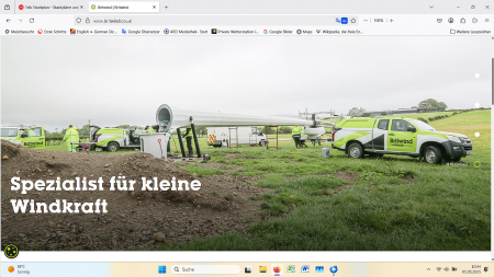

Richtig elegant geht es mit hydraulischer Hubtechnik. Im Anhang Beispiel Britewind, allerdings hier wohl 15 kW Anlage.

Wenn ein Mast ohne Abspannung mit Jütbaum hochgezogen wird wie im Bild vom Artikel #7, dann muss man überlegen,
was man für ein Seil nimmt und wo man es anschließend lässt.
1. Wenn Stahlseil, dann könnte man es spiralig um den Mast wickeln.
Nur könnte es am Mast reiben und bei der nächsten Mastlegeaktion unbrauchbar sein.
2. An der obersten Flanschverschraubung eine Ringmutter vor sehen und "Bergsteigerseil" durch führen. Bis unten hin doppelt, so dass man es nach dem Aufrichten entfernen kann. Zuvor aber sollte ein dünnes Plastikseil angekoppelt worden sein, so, dass man das am Ende auch doppelt eingeschoren hat. Das muss ja nur beim nächsten Mal das eigentliche Legeseil hochziehen. Da Plastik, zu empfindlich gegen UV-Strahlung sollte es auch nicht sein.
Diese Überlegungen kann man umgehen, wenn von vornherein 3-Seitenabspannung mit Stahlseilen vorgesehen wurde.
Dann wird das Zugseil eines dieser Abspannseile sein.
Hat auch den Vorteil, dass das Fundament unter dem Mastfuß weniger wuchtig ausfallen muss.
Allerdings kommen noch 3 kleinere hinzu für die Abspannungen. Es sei denn man kann schraubbare Erdanker mit ausreichender Haltekraft verwenden.
