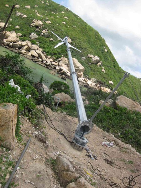

Aufrichten kann man mit Jütbaum, s. Anhang. Es ist zu sehen, wo das Seil angeschlagen ist. (Geht auch mit Traversen).
Aber erst mal klären, ob Einspeisung am Netz noch möglich ist und das mit den Generatorgeräuschen!

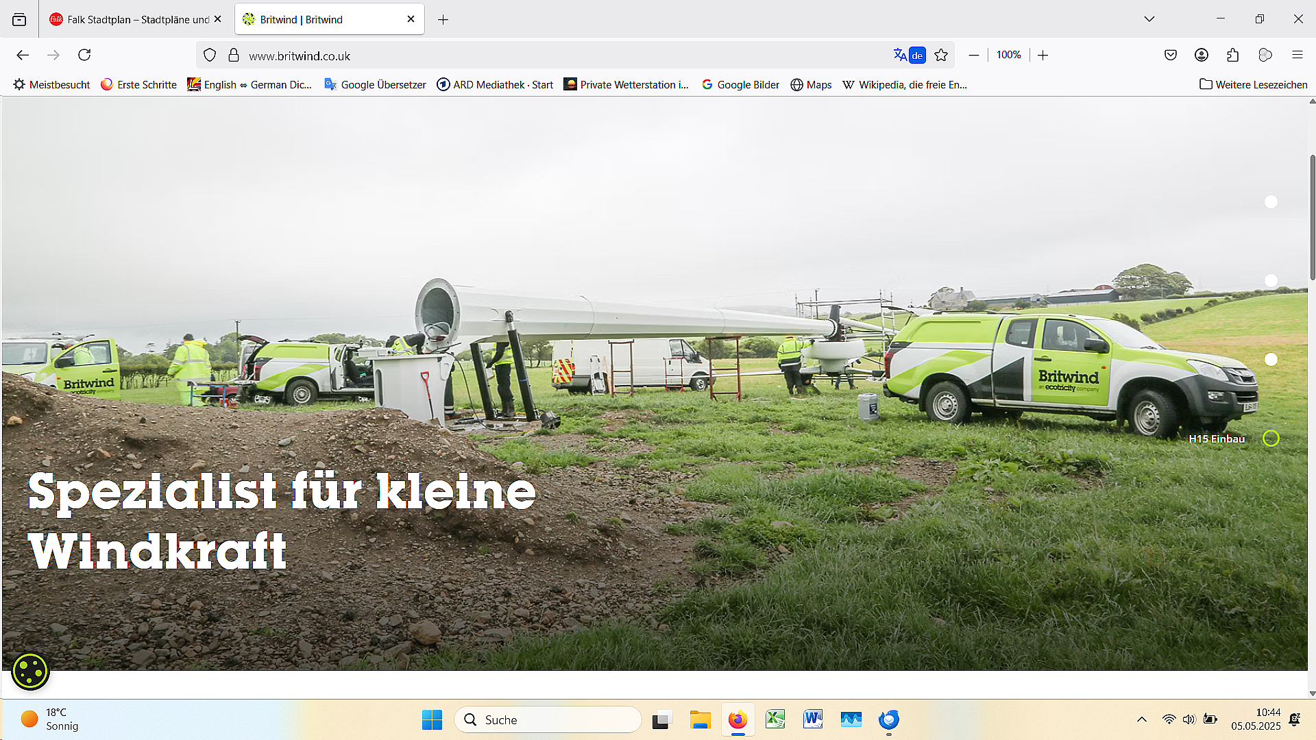

Richtig elegant geht es mit hydraulischer Hubtechnik. Im Anhang Beispiel Britewind, allerdings hier wohl 15 kW Anlage.

Aber noch einmal:
Ich habe keine Lust tätig zu werden, wenn der Beitragsgründer sich nicht in der Weise äußert, dass das einen Sinn haben wird.

Wenn ein Mast ohne Abspannung mit Jütbaum hochgezogen wird wie im Bild vom Artikel #7, dann muss man überlegen,
was man für ein Seil nimmt und wo man es anschließend lässt.
1. Wenn Stahlseil, dann könnte man es spiralig um den Mast wickeln.
Nur könnte es am Mast reiben und bei der nächsten Mastlegeaktion unbrauchbar sein.
2. An der obersten Flanschverschraubung eine Ringmutter vor sehen und "Bergsteigerseil" durch führen. Bis unten hin doppelt, so dass man es nach dem Aufrichten entfernen kann. Zuvor aber sollte ein dünnes Plastikseil angekoppelt worden sein, so, dass man das am Ende auch doppelt eingeschoren hat. Das muss ja nur beim nächsten Mal das eigentliche Legeseil hochziehen. Da Plastik, zu empfindlich gegen UV-Strahlung sollte es auch nicht sein.
Diese Überlegungen kann man umgehen, wenn von vornherein 3-Seitenabspannung mit Stahlseilen vorgesehen wurde.
Dann wird das Zugseil eines dieser Abspannseile sein.
Hat auch den Vorteil, dass das Fundament unter dem Mastfuß weniger wuchtig ausfallen muss.
Allerdings kommen noch 3 kleinere hinzu für die Abspannungen. Es sei denn man kann schraubbare Erdanker mit ausreichender Haltekraft verwenden.
Besser noch als mit Seilwinde, welche möglicherweise ein weiteres Fundament braucht, mag die Aufstellung mit einem Traktor gehen.
