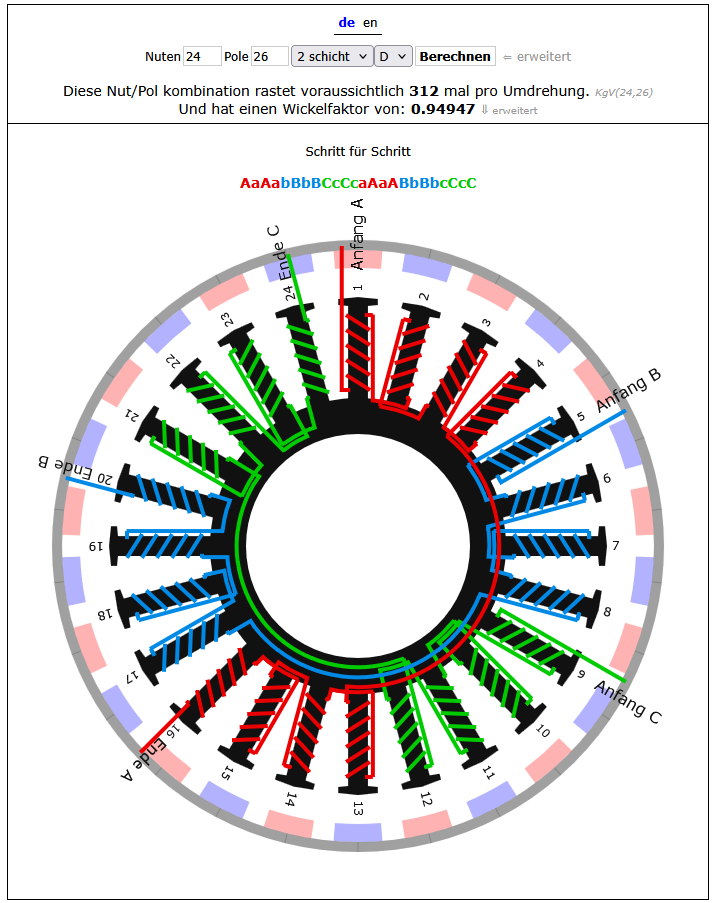

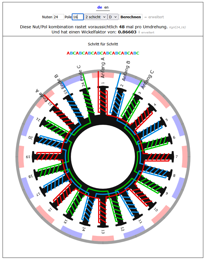

Im Folgenden ein Schema einer Normalzuordnung 3 Spulen zu 2 Magnetpolen. Erbringt bei 24 Spulen und 16 Magnetpolen 48 Rastungen.
Erhöht man die Polzahl auf 26 ergeben sich 312 Rastungen. (22 Magnete gehen auch. Dann etwas weniger Rastungen.)
Nach wie vor nur 24 Spulen, aber man beachte die spezielle Bestromung der Spulenköpfe!
