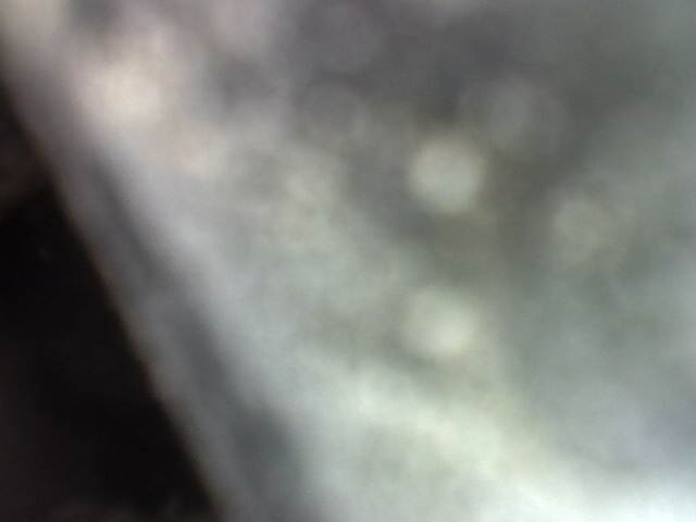

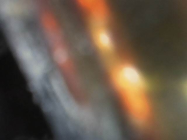

Nach dem das Oster WE sehr warm und windig war hoffte ich eigentlich das der Rotor wieder hoch dreht, leider nicht passiert.
Habe dann durch die Bohrung mit einer Minikammera rein geschaut, ist zwar nicht scharf aber ich denke mann erkennt was los ist. hab sogar ein kleines Video gemacht + Bilder
und hier noch das Video: da sieht man tatsächlich mehr.
Video
Ich würde sagen das Teil ist durch, vermutlich beschädigt durch das gefrohrene Wasser .
Erklärt dann auch die Messungen und evt. Kurzschluss
