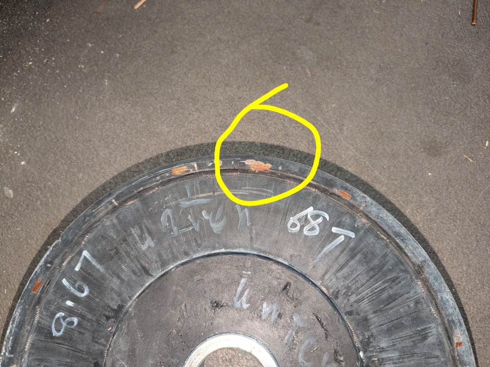

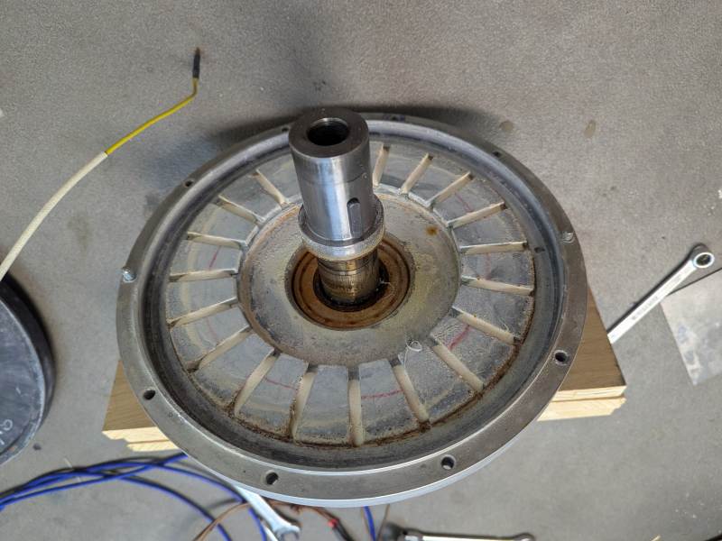

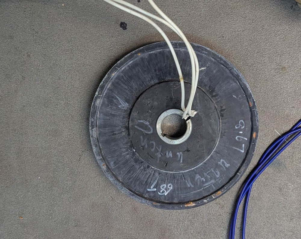

Gepostet: Gestern um 20:51 Uhr  ·  #208
wie befüchrchtet sieht nicht gut , also ist zwar nur eine kleine Stelle wie das aussieht, aber ich wüsste nicht wie das zu reparieren wäre, noch dazu gehts tasächlich sehr eng her.

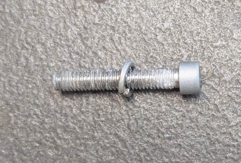

Das Wasser ist wohl tatsächlich über die Schrauben rein gekommen, es ist zwar der Rand da, keine Dichtung, aber 1 Bohrung hat den Rand etwas beschädigt, Na ja Wärme , Kälte ect. hat das Wasser dann rein gezogen, Das Lager unten ist scheinbar dicht, und alles hat dann gemütlich oxidiert.
Hat jemand einen Rat, oder weiß jemanden der sowas reparieren kann.
Ersatz Spule über Chinesen bestellen wird wohl hoffnungslos sein.
lg Kalle

Hast Du denn schon die einzelnen Phasen/Spulen nachgemessen ob da ein Kurzschluss vorhanden Ist?
Die paar rostigen Stellen sollten kein Problem sein, das lässt sich beheben und ansonsten beim Zusammenbau so wie Che das vorgeschlagen hat alles gegen erneuten Wassereinbruch versiegeln mit Silikon oder notfalls Hartfett.
OBWOHL Fett kann unter Umständen ausgewaschen werden, es ist nicht nur Regen was daran arbeitet, die Luft mit Staub etc. Wirkt mit der Zeit wie Schmirgel

Diese Ringe sind gehen herausdrehen der Schrauben, aber niemals dicht, sie beschädigen im gegensatz noch den Schraubenkopf und die Fläche der Befestigungsstelle.

Also gemessen habe ich jetzt 7 Ohm und 3 Ohm. Als ich den Generator ausgebaut hatte hatte er doch ein kräftiges rast moment, also das konnte tatsächlich der Wind nicht antreiben. Man sieht es tatsächlich auf den Bildern schlecht, aber es sind min. 2 Drähte verbunden, also nicht ab. wenn man die 2 Drähte absondern könnte, aber denke dann reisst der draht man gat halt null spielraum.
