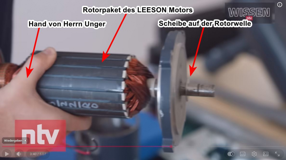

Wenn so eine Firma durch Klageandrohung Einschüchterungsversuche los tritt und keine Einsicht vorliegt, einen Montagefehler begangen zu haben und die geschädigten Nutzer zu keinen kostenlosen Ersatz der defekten Teile verhilft sondern alles auf fehlerhafte Montage der Anlage schiebt und das alles so wie mitgeteilt stimmt ist das Vertrauen in so eine Firma erloschen.
Da in meiner Gondel ein LEESON-Motor mit genau der obigen Spezifikation als Generator eingebaut ist dürften auch die Plagiathinweise und Androhungen von SkyWind gegen mich hinfällig und somit vom Tisch sein.
Ich hoffe, das SkyWind hier das alles liest und sich die weitere Vorgehensweise nochmal sehr überlegt.
Ich werde jedenfalls dieser Firma keine weiteren Hinweise mehr für die Mängel, die sie fabriziert haben, liefern. Mir ist unerklärlich, wie so ein Fehler durch die Endkrontolle durchrutschen kann. Der saubere Rotorlauf ist mit das Wichtigste bei so einer Anlage.
Meine Gondel läuft jetzt nach dem Abdrehen des schiefen Konusses im Testaufbau beweisbar einwandfrei. In absehbarer Zeit kommt das Windspiel, denn mehr ist es nicht, auf einen Mast und vielleicht werden dann die Herbstwinde so gut sein dass wenigstens etwas Strom fließen wird.

Aber was anderes: In einem Video des Herrn Unger mit einer Mitarbeiterin zeigt er das Innenleben, also den Anker mit Welle des LEESON-Motors.
Siehe Bild[img]
[/img]
Und da fällt mir auf, dass der generatorseitige Konus noch nicht verbaut ist. Man sieht nur eine Scheibe auf der Welle die vermutlich als Anschlag für den Konus dient. Wenn man bei der Montage des Konusses nun vorher auf diese Welle vor der Scheibe den Loctitekleber ringsum aufbringt wird dieser Kleber beim aufschieben des Konusses in Richtung Scheibe geschoben. Dort kann er nicht weg, nur zur Seite und wenn das zu lange dauert oder man nicht darauf achtet das er sich gleichmäßig verteilt hat, auch auf der Scheibe und vielleich schon etwas ausgehärtet ist kann das zu einem Schiefsitz des Konusses führen, so wie er bei mir vorhanden ist (war) und das starke rütteln derGondel hervorgerufen hatte. Das dürfte man sehen wenn der Motor zerlegt wird. Und dass werde ich machen. Danach werde ich den Konus erwärmen und abziehen um die Verteilung des Klebers zu dokumentieren.
Na, mal sehen was dabei alles noch raus kommt.
