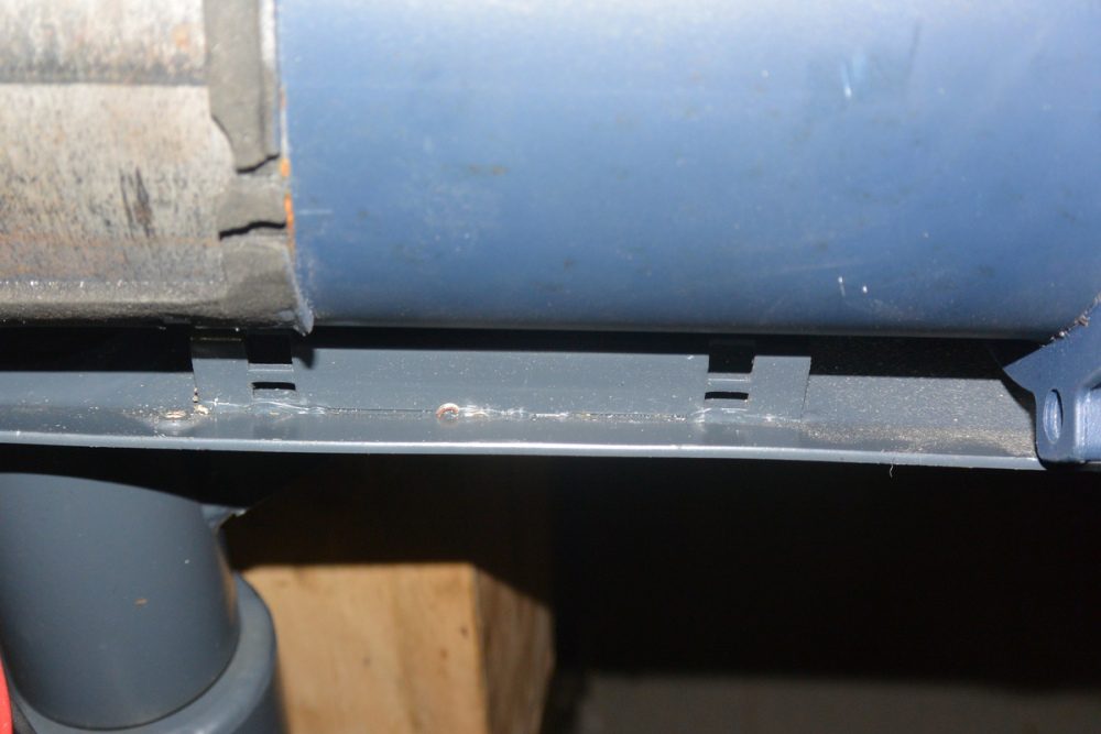

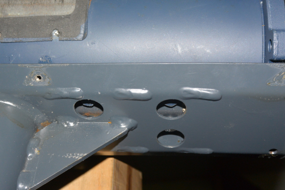

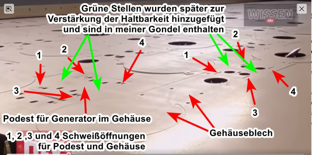

Hier noch eine Ergänzung zu den bisherigen Feststellungen:
In dem NTV-Video auf der SkyWind-Site ist schön erkennbar, wie ein Laser die Bleche für das Gondelgehäuse inklusive Podestblech herstellt. Da ist zu erkennen, dass zuerst nur 4 Schweißstellen für den Sockel des Generators vorgesehen waren. Mir sind Fälle bekannt, wo sich der Generator so stark geschüttelt hat dass die Schweißstellen aufgerissen sind. Irgendwann ist dann wohl die Erkenntnis bei SkyWind gekommen, dasss man den Sockel statt mit 4 mit 6 Schweißstellen befestigen sollte. Denn das ist in meinem Gondelgehäuse der Fall. Aber vielleicht bei der Gelegenheit nach der Ursache des Abreißens der Schweißstellen zu suchen ist man bei SkyWind scheinbar nicht gekommen.
Anbei ein Foto aus dem Video mit den genauen Erklärungen an den Blechen und 2 Fotos des jetzigen Zustandes. ( Der ist mir bekannt ab 2024)
