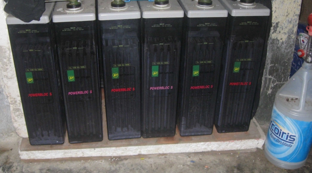

Wer Lust hat kann ja versuchen ein Paar fragen zu dem Bild (2009) der Bleisulfat Kristalle zu beantworten.
Ihr müsst schätzen, ich meistens auch 8-)
Die Bleisulfat Kristalle sind weiß-gräulich am Boden der negativen Bleiplatten zu erkennen.
1. Erkennt ihr die gebildeten Bleisulfat Kristalle?
2. Was schätzt ihr welchen SoH (StateOfHealth, Restkapazität C24 in %) der Akku noch hat?
3. Was glaubt ihr ist sein Verhalten bezüglich Innenwiderstand, also maximale Ladeströme und Entladeströme in % zum neuen Akku?
4. Was glaubt ihr ist sein Verhalten bezüglich Selbstentladung in %/Tag bezogen auf 10kWh c100 Nennkapazität
Jetzt die Sternchen Fragen O-)
5. Was glaubt ihr wie lange der Akku noch sinnvoll einsetzbar war, wenn der Akku 10kWh c100 Nennkapazität hat
und Im Winter ca. 1.5 kWh / Tag leisten muss?
7. Was glaubt ihr war in welcher Priorität der Grund für den Austausch?
Ihr müsst alles drei in der richtigen Reihenfolge nennen:
a) mangelnde Kapazität
b) zu schlechter Innenwiederstand
c) zu hohe Selbstentladung
8. Wie hätte der Akku, für diese Anwendung besser konstruiert werden können,
ohne den Bleianteil zu erhöhen?
Ich wünsche viel Spaß beim Rätseln :P

Klar die Fragen sind super schwer, ich hatte dennoch gehofft ihr habt Spaß an der "Challange " ^_^
Traut euch :D
Ich schätze den SoH noch auf ca. 50%, Restkapazität also ca. 5 kWh C24 d.h. bei 24h Entladung.
Beiträge: 3507
Re: Bleiakkumulatoren
Gepostet: 05.03.2021 - 23:49 Uhr  ·  #212
"Was glaubt ihr ist sein Verhalten bezüglich Innenwiderstand, also maximale Ladeströme und Entladeströme"
Die Spannung im Akku war sehr schnell hoch, es ging nur noch ein Bruchteil des Stroms wie ursprünglich rein.
Beim Entladen knickte die Spannung deutlich und deutlich früher ein.
In % würde ich nur noch 33% des anfänglichen Leitwertes schätzen.
"Was glaubt ihr ist sein Verhalten bezüglich Selbstentladung in %/Tag bezogen auf 10kWh c100 Nennkapazität"
Ich schätze so 5% Selbstentladung pro Tag, was ca. 500 Wh ausmachte.

werden wieder aktiver, tote Masse sinkt zu Boden, das kann man nicht verhindern.
Ein Zyklus zur Regeneration wäre: Laden, Kochen, Entladen, sofort wieder voll Laden.
Davon mehrere Zyklen bis sich die elektrischen Eigenschaften nicht mehr verbessern lassen.
Vermutlich wird dann die Säure gewechselt, der Akku gespült und so gut wie möglich vom "Schmodder" befreit.
Danach neue Säure nachgefüllt, ggf. mit alter gefilterter Säure. So zumindest meine grobe Vorstellung.
Vielleicht hilft auch Vibration oder Ultraschall.
Zurück zu meinen Fragen:
Der Akku wäre noch einen Winter (+Sommer) einsetzbar gewesen. Nach dem Winter, im Frühling wurde der Akku getauscht.
Grund für den Austausch war:
zu schlechter Innenwiederstand und zu hohe Selbstentladung
mangelnde Kapazität war nicht so sehr das Problem
Der Akku konnte zu schlecht aufgeladen werden und hielt diese Ladung nicht mehr gut genug.
Letztendlich war sein Ladefaktor >= 1.5. Man musste also 50% und mehr Strom rein stecken als das man wieder raus bekam.
Wie hätte der Akku, für diese Anwendung besser konstruiert werden können, ohne den Bleianteil zu erhöhen?
EUW von Anfang an, hätte die Alterung gleichmäßiger gemacht, Lebensdauer verlängert.
Ein größerer Stauraum am Boden für den Bleisumpf hätte die Selbstentladung reduziert und
es wäre möglich gewesen durch Reaktivierung das Blei noch weiter zu reinigen, den Innenwiederstand zu verbessern.
Modernere Akkus haben mehr Stauraum am Boden --> längere Lebensdauer, jedoch mit altersbedingt, reduzierten Fähigkeiten.
