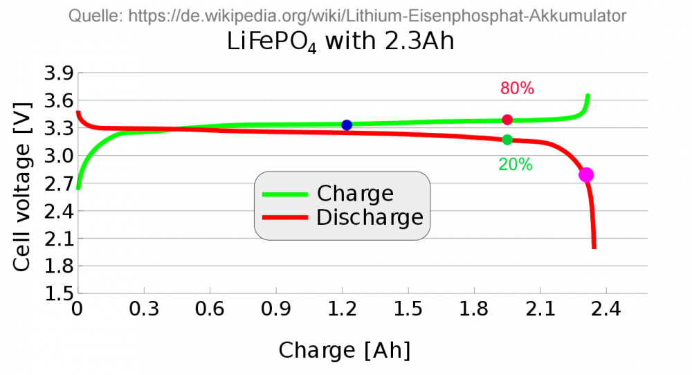

Was Che wegen dem Eigenverbrauch sagt kann ja sein obwohl bei der Abschaltschwelle noch 10% Kapazität im Akku gewesen sein müssten
Bei 21,8V Abschaltschwelle / 8 sind das 2,725V je Zelle. Das ist im folgenden Bild etwa der pinkfarbene Punkt.
Und das sollen 10% sein? Niemals.
Du musst arbeiten, Carl! Nicht schätzen, und nichts durcheinander bringen!
