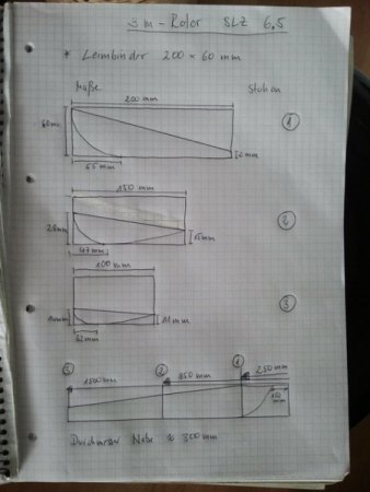

Gepostet: 02.01.2013 - 13:35 Uhr  ·  #26
So, hier habe ich mal eine Zeichnung mit meinen Maßen gemacht. Ich beziehe mich dabei auf Leimbinder mit 60x200mm Abmaßen. Fichtenholz ist leicht zu verarbeiten.
Mach es lieber als ANhang statt als Bild sonst wird's so klein dass man es nicht mehr lesen kann...

Re: Rotorblätter aus Holz herstellen mit Bandsäge
Gepostet: 02.01.2013 - 14:04 Uhr  ·  #27
Danke, das wird vermutlich vielen hilfreich sein!
Wie bist du auf die Maße gekommen? Ich denke du hast nicht aus dem Bauch heraus geraten... O-)
Beiträge: 6883
Gepostet: 02.01.2013 - 15:17 Uhr  ·  #28
Beiträge: 4968
Gepostet: 02.01.2013 - 16:24 Uhr  ·  #29
vorerst hatte ich sie umgerechnet, das stimmt. Letztlich habe ich mir eigene erstellt. Dies hier sind die selbst erstellten.
