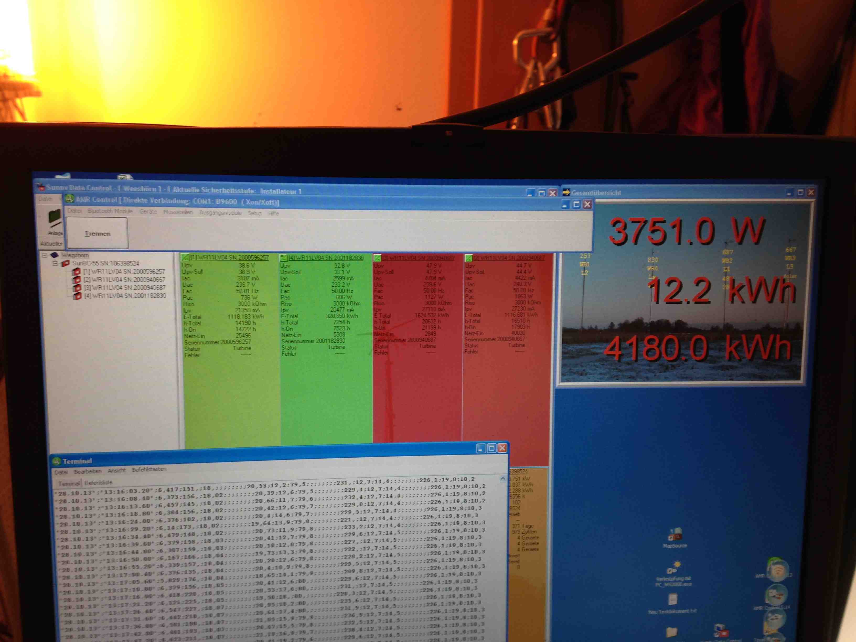

also wir haben da Jahre von Messwerten , um 5m/sec, nur 1,8 m , 600-700 kWh Erttag im Hausnetz-

Hallo Newbie- wo hast Du denn nun gemessen? Nur den Zählerstand pro Jahr? oder so-guckst Du..
Messung mit Sunny Data, 1,8 m Anlagen
Dateiname: WSD Anlagenleistung.jpg
Dateigröße: 210.27 KB
Titel: Messung mit Sunny Data, 1,8 m Anlagen
Information: viele Jahre Daten
Heruntergeladen: 4191
