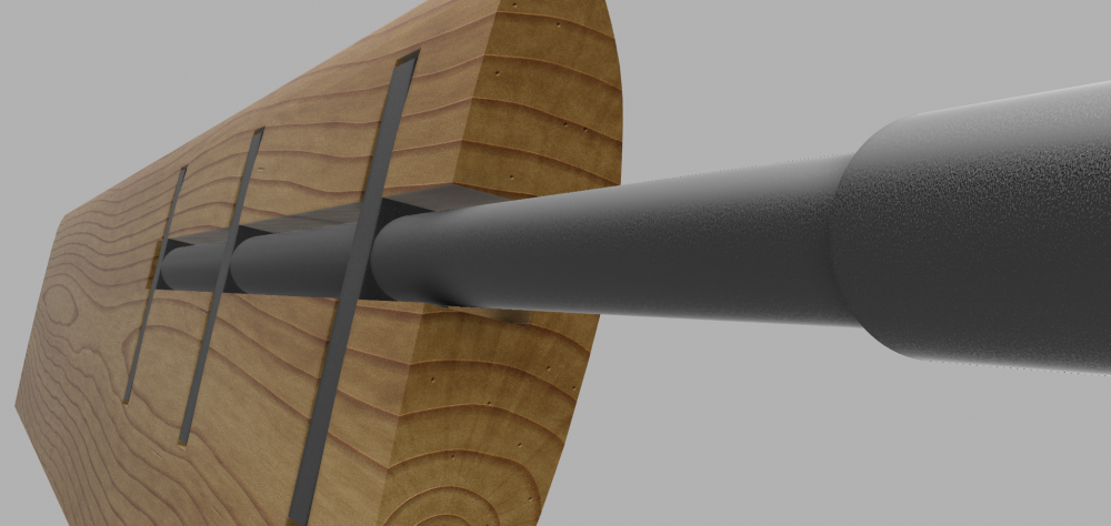

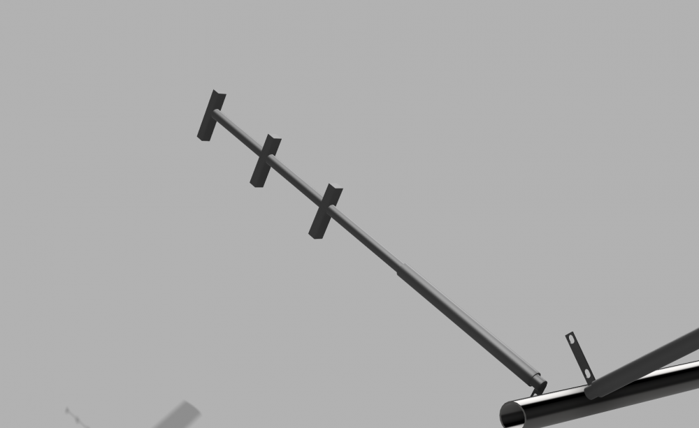

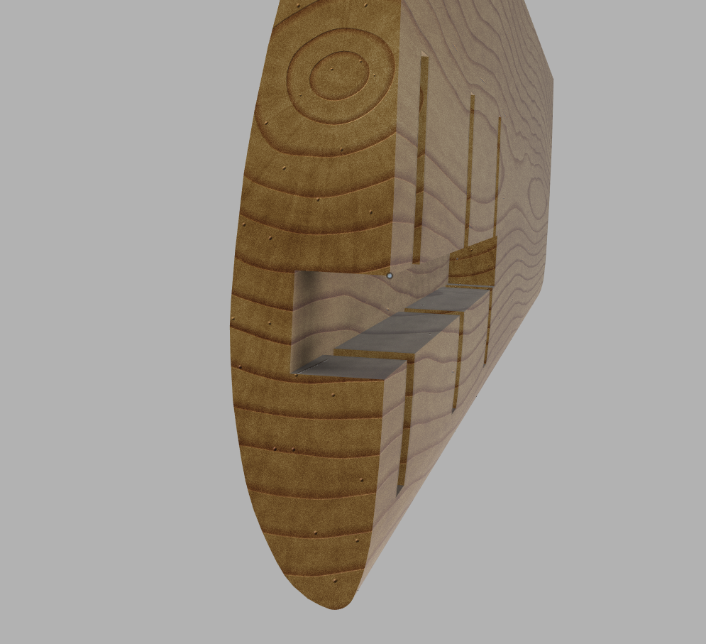

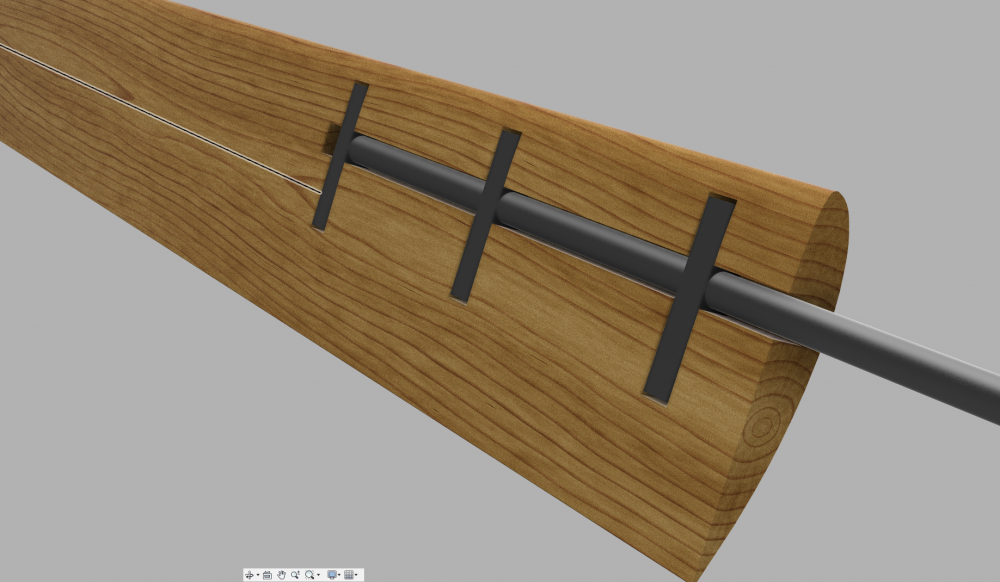

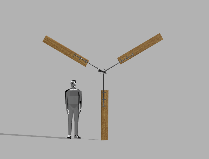

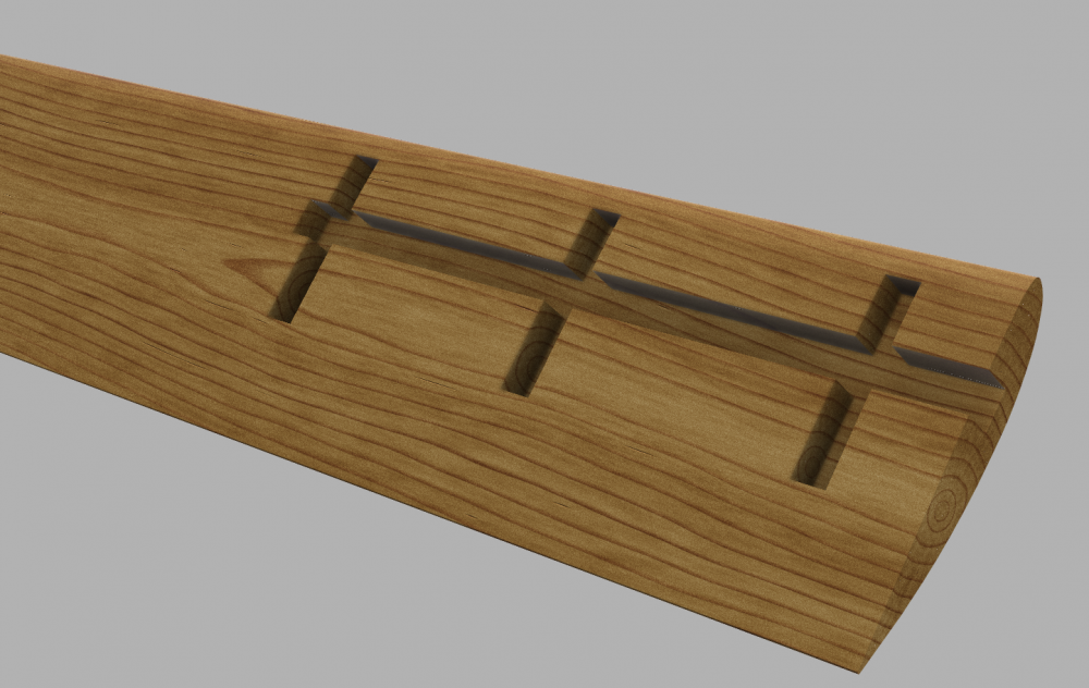

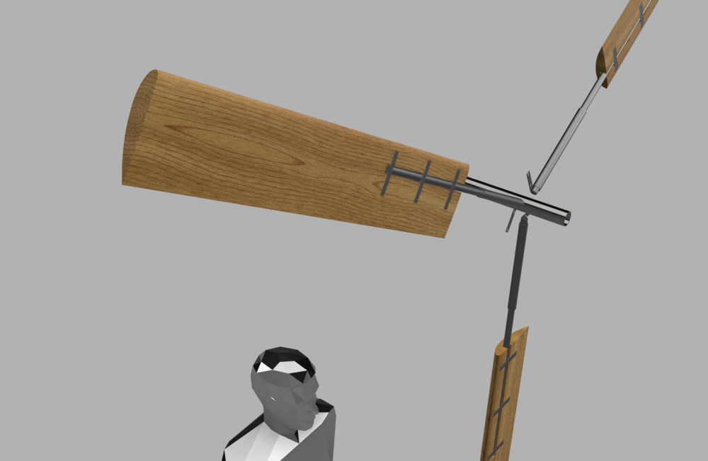

Das mit der Befestigung der Stahlbolzen im Flügel habe ich so vorgestellt:
hier mal ohne den Flügel:
und hier ohne Stahlkonstruktion:
Und in die Lücke zwischen Nut und Stahlbolzen / Vierkantrohr Epoxidharz gießen
Die Nuten kann man auf der Druckseite des Flügels besonders einfach fräsen, da diese ja fast Plan sind! eine Fräse habe ich auch schon bereits!
Das Programm zum erstellen der 3D Konstruktion ist übrigens Fusion360. Es ist für Privatpersonen Kostenlos!
Hier könnt ihr die 3D Dateien von dem, in den Bildern gezeigten, Projekt herunterladen.

Immerhin, garnicht schlecht! Wenn das Gehirn lange genug grübelt, gibt es Lösungen.
Da schlecht berechenbar - ich würde ein Brettstück nemen, was übrig geblieben ist, unprofiliert.
Würde die Schlitzkontur einfräsen. Ein Rohr entsprechend bauen, vergießen, und dann tatsächlich einen Zugversuch starten.
Wie Du ca 10.000 N darsellen kannst? Keine Ahnung.
Nichts ist allerdings so wenig erheiternd wie ein weg fliegender Flügel.
Bevor Ora drauf kommt: Solche Schlitze sind mit ner Fräse nicht möglich. Ist aber nur ne prinzipielle Darstellung. Also o.K.
Beiträge: 2349
Gepostet: 01.05.2020 - 12:43 Uhr  ·  #25
Wegfliegen wirt da schon nichts, aber durchbrechen schon eher.
Genau an der dritten Nute.
Mache diese nach Aussen hin immer kürzer, da sollten 5 bis 10 mm je Seite genügen, und mit Beglasung darunter verschliessen für die Zugbelastung durch Biegung.
Ein breites Profil bis Aussen hin finde Ich sehr gut, aber ohne Schränkung ist es nur ein Kompromiß aber keine wirkliche Optimierung.

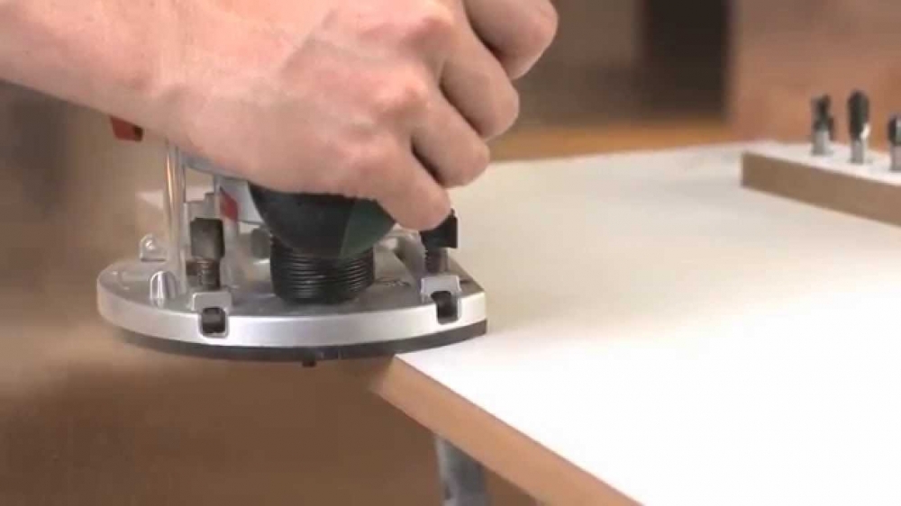

wieso sollte so etwas nicht möglich sein mit soeiner fräse:

Nuten kannst Du schon so fräsen. Nur an den Enden sind sie in den Kehlen rund, entsprechend D des Fräsers!
Alois meinte wahrscheinlich, dass das recht seriös aus sehe und deshalb wahrscheinlich hält.

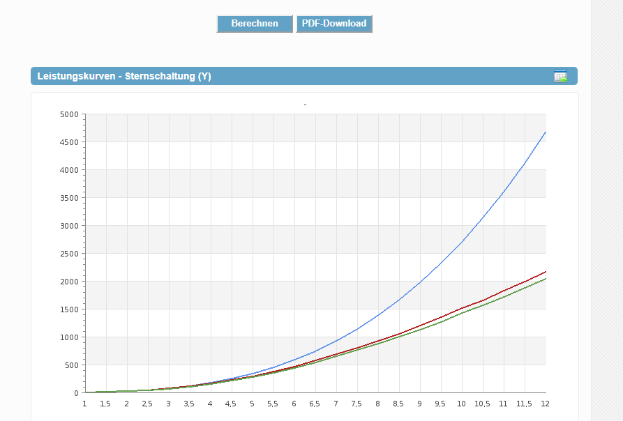

Kann es sein das bei folgender Kurve der Generator den Rotor bei Starkwind unzureichend abbremst?
Also das dieser zu schnell dreht?

Tja- da hat Che Recht: "irgendwie"...
Dexter hat das Problem durchaus erkannt, denn durch die Biegebelastungen bricht der Stab aus:
Es bringt aber nicht viel, die Querstäbe als Vollmaterial mit vollem Querschnitt als Quader auszubilden: Das gibt immer einen "Querkraftsprung" - da bricht es dann aus.
Allerdings ist es ungeschickt, die Holzfasern zu durchtrennen.
Holz hat ähnliche Eigenschaften wie faserverstärkte Kunststoffe.

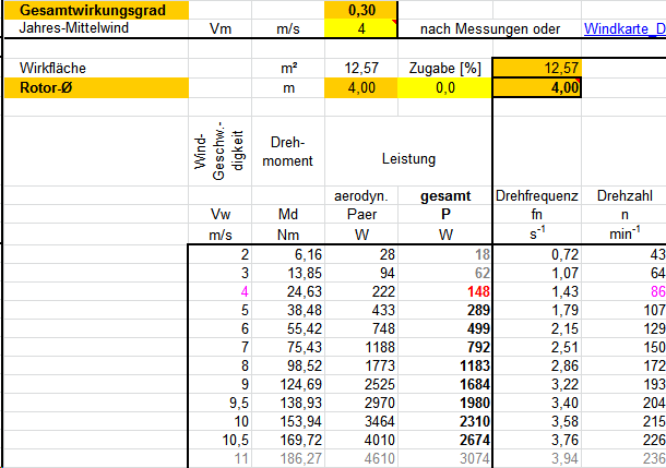

Musst Dich aber auch mal entscheiden! Deine Kurve geht bis 13 m/s.
Und ja, wenn die 10 m/s doch mal erreicht werden und die TSR 4,5 nicht zuvor durch Abregeln unmöglich gemacht wurden, werden die 800 Kilo Fliehkraft anliegen (bei TSR 5). keine Frage.
Und wenn vorher irgendwie abgeregelt (oder Lademaschine) sinds sicher noch 400 Kilo, ne 0 mehr in N.
Mit Si-Faktor 3 dann 1200(0). So sicher musst Du ungefähr bauen.

Was deine Grafik schon erkennen lässt, hier noch einmal in Zahlen aufgelöst:
Wegen mehrheitlich 4 m/s und dann 148W braucht man keinen Generator bauen, ansich auch kein Windrad 4m D.
Es sei denn, zu Schmuck-Zwecken.
Der mit eingetragene Jahresmittelwind ist was anderes, und nur relevant bezüglich Jahresertrag.
Auch die 4 m/s sind ein eher schlechter Standort.
Bei Deinem Standort verbleibt wirtschaftlich nur Ausweiten der PV.

Die Bedenken von Ora bezüglich durchtrennter Holzfasern:
Dazu soll ja Glasfaser in die "Gräben", um das wieder leidlich zu reparieren.
Was aber stimmt: Die seitlichen Anker müssen so hoch nicht sein, damit das eben gesagte gut gelingt.
Der eigentliche Längsrohr-Kanal kann auch flach noch weiter geführt werden, damit die Fasergurte da das Holz überlappen.
Durchaus Oberflächen-bündig. Teil-Laminierung auf der Oberfläche wäre von der Optik irgendwie verbastelt.
Aber wir beraten hier nur. Entscheiden musst Du am Ende selbst.

Vielleicht kannst Du den Gedanken der überlappenden Laminatversteifung dahin gehend erweitern,
dass von der geraden Profilseite im Anschlussbereich ca. 3mm abgenommen werden (gefräst?) mit ca 60 mm Überlapp in die "gesunde" Seite. Und dann wird das mit Fasermaterial+ Harz wieder gefüllt. Dann wird auch das Profil erhalten.
Damit das Harz nicht raus läuft, dagegen gibt es Knete.
Und bezüglich Verwendung: Vielleicht kannst Du jeman anders anfixen, bei dem mehr Wind weht.
Gutes gelingen!

Gepostet: 03.05.2020 - 11:22 Uhr  ·  #40
Wenn Du da rumfräst, dann am Besten von der Saugseite.
Denn die steht unter Druck und der tut es nicht so weh, wenn man die Zugfasern durchtrennt.
