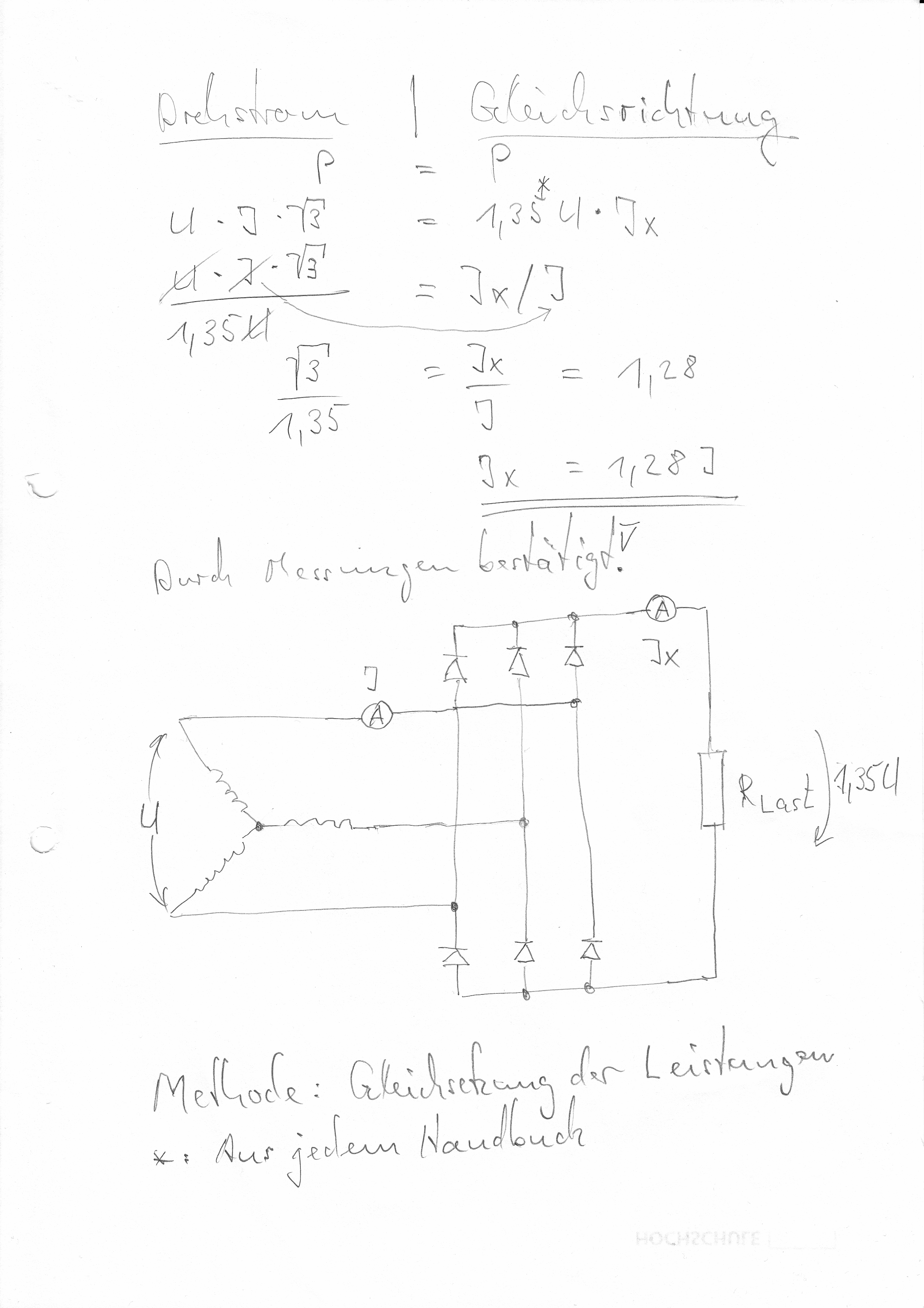

Es stehen 3 Phasen zu je 0,629mm2 den 6,69A gegenüber.
Schon wieder der selbe Fehler.
Halte Dir mal vor Augen, dass in dem Blatt mit der Handskizze das I in jeder Phase eingetragen werden kann.
Damit ist es überall gleich, und nicht nochmal durch 3 zu teilen. Sonst hätte ich eingetragen 1/3 I. Damit ist aber nicht mehr Links = Rechts.
Nimm Dir mal 2 Amperemeter, davon eines auf AC geschaltet. Dann Lässt Du den Generator drehen, belastet.
Und dann miss mal!

Versuchsaufbau:
- 2 von 3 Phasen an den Gleichrichter
- bei der letzten Phase habe ich das Multimeter dazwischen gehängt in Reihe und Wechselstrom eingestellt.
- hinter dem Gleichrichter ein weiteres Amperemeter in Reihe mit einem 5W Lastwiderstand
Ergebnisse
1. Messung:
-DC Amperemeter sagt 2A
-AC Amperemeter an EINER Phase sagt 1,15A (Faktor 1,732...Zufall^^?)
2. Messung:
-DC 5A
-AC 2,87A (Faktor 1,732...noch ein Zufall^^?)
So, das heißt bei einem Faktor von 1,732 und AC Strom von 1,925A wären das 3,33A DC.
Ok, mich soll der Blitz beim Scheissen treffen und du hast dich irgendwo verhaspelt. So denn möchte ich mich entschuldigen und ich danke dir für deine Geduld.
Ich hoffe das ist auch für andere hilfreich.
PS: Morgen werde ich mal gucken wo ich den Faktor 1,28 unterkriege. Kann eigentlich nur bei der Spannung sein.

Nico, langsam reicht es mir. ^^ . Muss lesen " 2 von 3 Phasen an den Gleichrichter."
Ist das die Umsetzung der Schaltung s. Anhang?
Durch die fehlende Halbwelle der 3 Phase wird doch die Kurvenform des Gleichstroms vermanscht, so dass es nicht mehr fast idealer Gleichstrom ist. Das mal z.B. nur.
Wie Systeme berechnet werden, bei der 1 Phase fehlt, das würde Dich wahrscheinlich erschlagen.
Komisch, bei mir wurden die theoretischen Ergebnisse sehr genau bestätigt.
Dass Du nicht damit klar kommst, dass die Drehstromleistung U (AC, einer Phase) * I (AC, einer Phase) * 1,73 ist, mag ja sein.
Bitte aber, nicht das anerkannte Wissen eines wahrscheinlich ganzen Jahrhunderts in Frage zu stellen, was in jedem Handbuch steht, Da steht eben anstatt 1,73 der Gleichung nicht * 3 oder * 1,5 oder was sonst auch immer!

Beiträge: 4567
Re: Deltaflügel
Gepostet: 19.01.2021 - 15:58 Uhr  ·  #27
Grundsatz das I ac um den Faktor 1,732 kleiner ist als I dc nicht verletzt sondern nur bestätigt.
Das ist eben kein Grundsatz, sondern der Unterschied ist 1/1,28=0,78. Soviel kleiner also ist der Phasenstrom, natürlich AC, effektiv.
Mit dem 1,73 hängt viel zusammen, aber nicht alles!
Und sieh zu, dass Du mit höheren Spannungen arbeitest, sonst wirken sich die je 0,7V der Dioden zu stark aus.
2V ist richtig Quatsch.
Bei mir hatte ich um die 34 V DC.
Müssen es bei Dir unbedingt 5 A sein? Nicht dass sich während 2 Messungen noch der Cu-Widerstand erhöht, von dem Du ja auch reichlich hast.
Gesucht:
- P AC
2V × 5A × 1,732 = 17,32Watt AC
Für DC gilt dann:
2V × 5A × 1,28 = 22,1696Watt DC
Auch beliebig falsch! 2*5*1,28 wäre zudem schon mal 12,8.
Für 5 V wäre:
1.: P AC = 5V * 5A * 1,73 = 43,2W
2.: P DC = 5V*1,35 * 5A*1,28 = 43,2W
Müsste also 6,4A DC zu messen sein. Wenn 5 A AC mit der Messzange, dann bitte angeben! Nicht besonders genau.
Unter Abzug der Flussspannungen 2x0,7V dann nur
2a: P' DC = 5,35 V *5A*1,28 = 34,24 W Die fehlende Leistung wird in den Dioden verbraten.
Dennoch sollte es beim Stromverhältnis 1,28 bleiben, es sei denn es sind erhebliche Abweichungen vom Sinus oder der 120° Verschiebung der Phasen.
Ich würde sagen, nicht rumwundern sondern beachten.

Ja, ich habe da in meiner Rechnung die 1,732 nicht mit aufgeschrieben - damit ist der Rechenweg natürlich falsch; mein Fehler.
Wo kommen eigentlich die 1,35 her? Die sind schließlich maßgebend (ansonsten bliebe es bei 1,732) und ich kann sie hier in meinen Messungen nirgends ausfindig machen.
Der Widerstand zwischen 2 Phasen ist 2,6 Ohm.
Gemessen habe nicht mit Zangen.
6,4A DC zeigt sich hier nicht. 8,66A DC zeigt das Multimeter ( eben 1,732 × 5A AC).
Frage zu Rechnung 2a:
Wo kommen jetzt 5,35V her? Warum fehlt jetzt 1,35? Und wo hast du 2 × 0,7V gelassen? Da komme ich nicht mit.
Abweichungen vom Sinus wird es wohl immer geben wenn wir mit Wind antreiben.
Ok, lassen wir das Thema. Meiner Kleingeistigkeit sei es geschuldet dass ich praktisch nicht auf die Ergebnisse komme die mir vorgerechnet werden.
Frage bleibt immer noch (um damit auch wieder zum Thema zu kommen): In welchem Verhältnis steht das verfügbare Drehmoment des Rotors zum entnehmbaren Strom?
PS: Egal wie ich drehe und wende...ich kann weder 1,28 noch 0,78 irgendwo nachvollziehen..
MfG Nico

Beiträge: 4567
Re: Deltaflügel
Gepostet: 20.01.2021 - 10:32 Uhr  ·  #31
Nun erzähle mir nicht, dass Du mit dem Link von Erdorf was anfangen konntest.
Fängt ja schon an, den richtigen Gleichrichter aus zu wählen.
Aber dennoch mal ein Bild, auch für Dich überladen, deshalb konzentriere Dich mal bitte nur auf die rote leichte Wellenlinie oben.
Link B6U.
Die Spitzen davon sind die Spitzenspannung von der Wechselspannung als Effektivwert, gleichgerichtet.
Wert Ist 1,41* U_eff (AC).
Da es aber keine ganz ideale Gleichspannung ist, sondern noch leichtes Restrippel. Zeigen Messgeräte den arithmetischen Mittelwert an. und der ist in der Höhe nur 1,35*U_eff (AC). Wären im Bild die 538V.
Zu Deinen Messungen:
Bei Ri 2,6 Ohm fallen daran bei 5A doch schon 13V AC ab! Ja was bleibt denn dann noch? 2V? Das ist doch keine Messanordnung.
Umgedreht wäre es schon eher richtig!
Ja die 5,35V: 5V*1,35 - (2+0,7V)=5,35V Hatte doch geschrieben: "unter Abzug der Flussspannungen 2*0,7V"
Aber ich sehe, das ist für Dich alles bischen viel.
Sieh zu, dass Du ein Gespür bekommst für Verlustleistungen in den Spulen im Verhältnis zur (noch nutzbaren?) Ausgangsleistung!
Kann nicht sein, dass 80% schon in den Spulen zu Wärme verbraten werden.
20%, dann wäre es ein guter Arbeitspunkt.
Bei direkter Batt.-Ladung kommen auch mal 50% vor. Mehr sollte es nicht sein.
Mit dem Drehmoment, ja, das geht linear mit dem Strom.
Maschinenkonstante müsstest Du selber bestimmen. Dazu Stator, also Zentralachse nochmal drehbar lagern und über Kraft*Kraftarm das Drehmoment bestimmen.
Dabei vielleicht gleich noch einen Drehzahlmesser benutzen (oder ne Drehbank mit einstellbaren Drehzahlen, nachgeregelt).
Dann kannst Du gleich noch die P_in bestimmen. (Zur Berechnung des jeweiligen Wirkungsgrades P_out/P_in)
Aber wieder Achtung!
P_in ist nicht Drehfrequenz*Drehmoment sondern Kreisfrequenz * Drehmoment. Der Unterschied ist *2 Pi.

Den Stups habe ich durch die Erklärung der 1,35 bekommen. Das 1,732/1,35= 1,28 ergibt hast du ja schon ausführlich erläutert - konnte ich nirgends nachvollziehen.
Was ich jetzt aber im Nachhinein und nochmaliger Sichtung meiner Messergebnisse von gestern (gestern habe ich Spannungen überprüft) feststellen konnte, ist das die DC Spannung (unter Berücksichtigung der Abzüge für die Dioden) ca. 1,35 mal höher ist als die AC Spannung. Folglich muss I DC kleiner sein denn ein Zugewinn an Leistung (I AC × 1,732 = I DC) kann nicht möglich sein denn sonst würde die Effektivität höher als 1 sein. Also habe ich über die Spannung deine Ergebnisse der Skizze bestätigen können. Das I DC immer als Produkt aus I AC ×1,732 bei meinem Multimeter angezeigt wird, könnte dann darauf zurückzuführen sein, dass ich kein True RMS Gerät besitze. Oder die Erklärung liegt irgendwo anders...
Ich gelobe Besserung und werde mich deutlich tiefer Einlesen.
Wäre dann eine Schaltung im Dreieck sinnvoller?
Für mich macht das jetzt zumindest Sinn.

Drehstrom ist nicht so einfach. Über Phasenverschiebung Strom-Spannung (cos_phi) haben wir ja noch garnicht geredet.
Ist bei Dir nicht ganz außen vor, da Eisen in den Kernen.
Die Leistung auf der Drehstromseite ist deshalb nicht 3*I AC *U AC, sondern nur 1,73 *....,
Da die Spannungen (Ströme auch) in den 3 Phasen nie zur selben Zeit Ihr Maximum haben.
So ist z.B. wenn L1 gerade Null hat, L2 auf ca. 0,865 und L3 auf -0,865.
Da man bei der Wirkleistung mit dem Betrag rechnen kann, sind das addiert 1,73. Nur mal als Anhaltspunkt.
"Wäre dann eine Schaltung im Dreieck sinnvoller?" ja, das kann bei Dir sein.
Dann kannst Du mit Deinem Lieblingsfaktor 1,73 arbeiten.
Spannung dann / 1,73; Strom * 1,73.
Effekte des zu großen parasitären Ringstromes dann werden wohl bei Dir weniger eine Rolle spielen, da genaue Teilung durch Stanzbleche vorgegeben und Windungen hoffentlich genau abgezählt.
Aber auch sowas gibts. Phänomene, Phänomäne.
