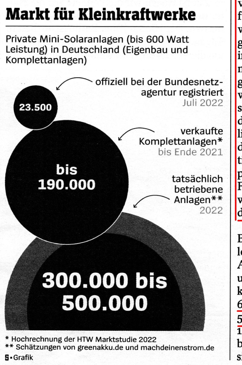

Gepostet: 24.08.2022 - 11:05 Uhr  ·  #26
habe zum Thema Balkonkraftwerk (PV) mit Steckdoseneinspeisung einen interessanten Artikel vom Spiegel gefunden.
Quelle: Heft 29 16.07.2022
Genüsslich zu lesen und augenscheinlich gut recherchiert, so dass ich Euch den nicht vorenthalten will, s. Anhang.
Habe die rechtlich relevanten Inhalte rot eingekästelt.
Interessant am Anfang die Erkenntnis, das vermehrt gebrauchte PV-Platten anfallen.
Das mit der Spezialsteckdose-Steckerkombination zum Einspeisen, wie sie der VDE fordert, na ja.
Wenn die Inselschutz-Funktion der WR bewirkt, wenn der Stecker gezogen wird, dass dann innerhalb 1/10-tel Sekunde keinerlei gefährliche Spannung mehr am Stecker anliegt, könnte man eigentlich drauf verzichten.
Aber nicht so in D. Da macht man alles ganz genau (und zuvor eher garnicht).
Zu Belangen, wie (ob) Installationsleitungen das zusätzliche Einspeisen vertragen, dazu gibts noch einen gesonderten Beitrag.
Da für PV in D offensichtlich bis 600W toleriert wird (in EU und Österreich bis 800W, in Irland noch mehr),
hat das natürlich auch für Kleinwindkraft zu gelten. Es besteht der Gleichheitsgrundsatz.
Dateiname: Balkonkraftwerke 08-2022.pdf
Dateigröße: 4.86 MB
Heruntergeladen: 305

Aus deinem dem Artikel im Spiegel (Heft 29 16.07.2022)
wird wohl grad der Renner sein und einiges noch dazukommen ....
Steckdosen Einspeisung
Dateiname: Balkonkraftwerke_08-2022-1-2.jpg
Dateigröße: 553.49 KB
Heruntergeladen: 632
