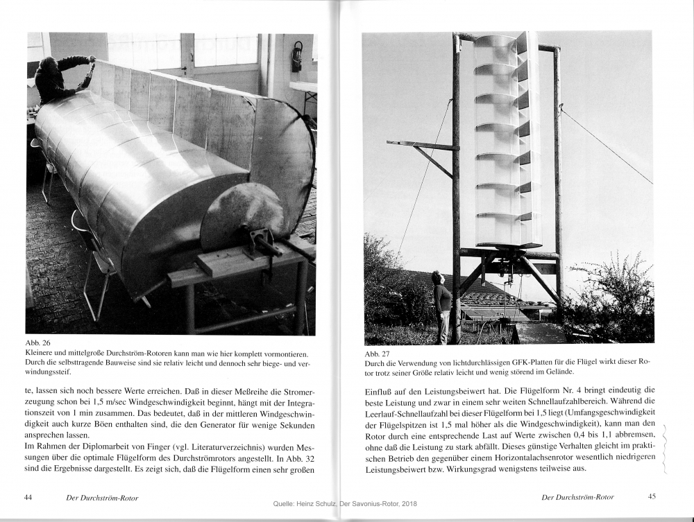

@Magnus: Ich finde auch faszinierend wie einfach und baulich beherrschbar die Konstruktion ist, das Komplizierte übernimmt schliesslich die Strömung!
Bei den kleinen ElvWis reicht es den Savonius direkt auf die Generatorwelle zu koppeln, die Elvwis Generatoren sind auch sehr stabil gebaut mit fetter Achse und großen Lagern - die können schon was ab.
Bei der Größe die Du planst ist es total korrekt den Generator mit Lagerstufen abzukoppeln.
Zur Stabilität: Ganz richtig gesagt sind lange schmale Rotoren - wie man sie wählen würde wenn man höhere Drehzahlen braucht - bei Generatoren ist das ein Thema - wegen der Biegemomente ungünstig, es sei denn man kann in mehreren Abständen zwischenlagern um solche zu vermeiden.
Breite und dafür kürzere Savonius Formen nimmt man gerne um Wasserpumpen anzutreiben - z.B. Membranpumpen die Heinz Schulz in seinem Buch schon aus Autoreifen gebaut hat. Je breiter der Savonius desto größer das Drehmoment aber auch um so kleiner die Drehzahl.
Wenn man mit dem geringeren Wirkungsgrad leben kann ist der Savonius eine geniale Lösung.

Ich glaube ja auch, dass beim Servanius der Rotor bei hoher Drehzahl so viele Verwirbelungen erzeugt und sich damit selber bremst.
Glauben und Technik sind eher keine Partner. Sondern man braucht Gewissheit.
Ein Breiter aber niedriger Servanius ist hier auch von der Stabilität her einfacher zu beherrschen, als ein schmaler großer.
Dafür hat er mehr Fliehkräfte. Nicht zu unterschätzen?
Auch hat er weniger Wirkungsgrad wegen vermehrter Luftreibung an den Deckscheiben.
Über die geringeren Drehzahlen will ich hier garnicht weiter reden.
Meiner Meinung nach wider der Servanius total Unterschätzt, da er viele Vorteile ausweist die ein Horizontaltläufer nicht besitzt.
Ich merke nur, dass die Teile die man so im Netz bekommt fast alle schlecht Konstruiert sind, so das der Rotor am Generator-lager hebelt.
Werde mir selber einen bauen, bei dem die Rotor-welle durch Lagerböcke geführt wird und dann frei von Hebelkräften auf den Generator führt.
Wenn wikelbewegliche Lager sicher vorteilhaft.
Dann ist der Sturm auch kein Thema mehr.
Weißt Du wirklich, worüber Du redest? Link: http://www.geopolos.de/Entwick…c528057657

Heinz Schulz hat in seinem Buch bei einem zweiblättrigen klassischen Savonius, zu dem er auf S. 11 geschrieben hat, "Anlagen dieser bauart haben Vw bis zu 25 m/s nicht nur ausgehalten sondern auch genutzt", sinnigerweise die Blattschalen mittig zum Zentrum verspannt, damit sie "bei höheren Geschw. nicht ausbeulen oder zu flattern beginnen". Zitat S. 16.
Auch ich hatte in meinen FEM-Simulationen festgestellt, dass Fliehkräfte mehr Deformationen erzeugen können, als Windkräfte.
So zumindest bei Normalbetrieb, also nicht festgebremst.
Allerdings hatte ich irgendwo im Buch gelesen, dass bezüglich Nutzung bis X m/s Batterieladung vorgesehen war und darüber Erzeugung von Pressluft zur Speicherung. Das klingt sehr nach händischem Umschalten und keinem Automatikbetrieb mehr.
Bis auf einen Versuch am Anhang hat er für alle Aufbauten Stangenrahmen vor gesehen (mit meist 2 senkrechten Masten).
Und da kommt bezüglich Magnuseffekt und Sturmsicherheit in Verbindung mit den Rahmen ein interessanter Gedanke inns Spiel:
"Zwischen Rotor und Masten muss einFreiraum von mind. 50 cm bleiben, da um den Rotor ein Luftfeld mit rotiert, das bei höheren Vw leistungserhöhend wirkt (Magnus-Effekt). Dies trägt zur schon erwähnten Sturmsicherheit bei, weil es bei sehr hohen Windgeschwindigkeiten bis an die Masten reicht und dabei bremst" Zitat S. 16.
Magnus-Effekt zum Einen also leistungssteigernd (erschließt sich mir aber nicht, zum anderen aber bremsend an den senkrechten Stangen. (Wenn die fehlen, dann aber nicht!)
Gewiss kann ich mich bezüglich Design auch erwärmen für so einen Aufbau.
Zumal die Blattschalen transparent sind, aus dünnem glasfaserverstärktem Flachmaterial aus dem Baumakt (Gewächshaus-Lichtbahnen)
Das ist der von Carl schon zitierte Rotor, der "seit 1981 läuft" (Erscheinungsjahr des Buches 1989) und dabei Stürme bis zu 35 km/h schadlos überstanden hat (S. 43).
Ich vermute aber, dass er dabei festgebremst war. Denn seine auf S. 17 als unbedingt notwendig beschriebenen mechan. Bremsen werden wohl nicht nur eine Alibifunktion inne gehabt haben.
Fragen kann man den Autor nicht mehr, denn 1989 ist er gestorben.
