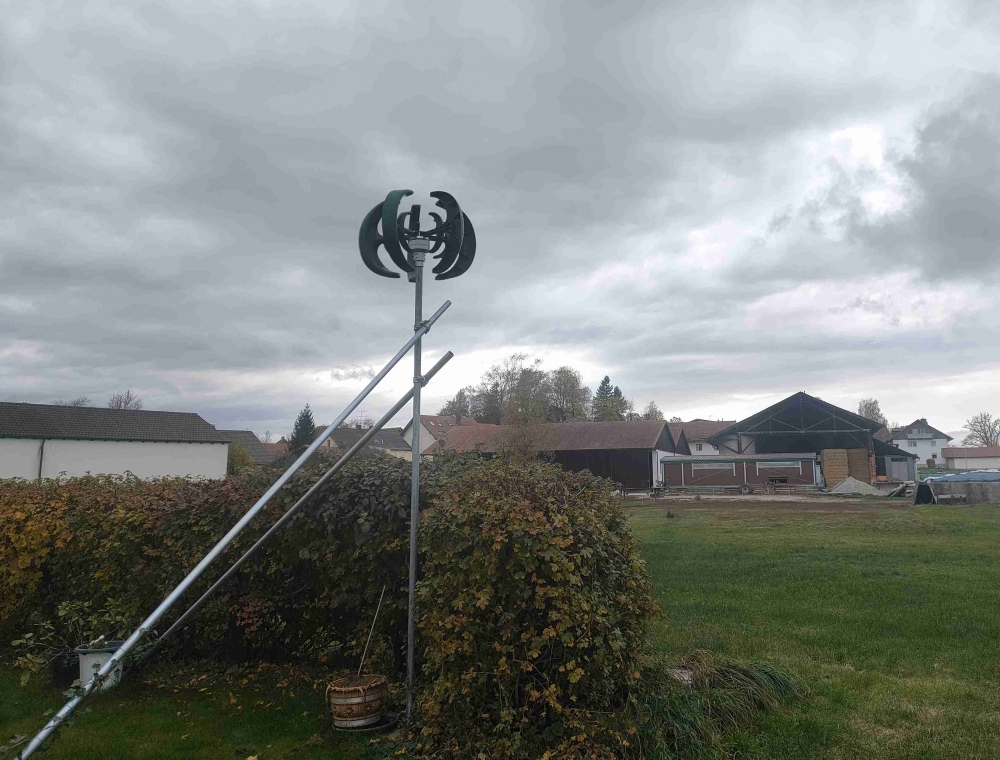

Gepostet: 10.11.2023 - 13:37 Uhr  ·  #30
ok hier mal noch ein Bild so eben gemacht
drehen tut dieses China Teil sehr leicht und bei Wind auch ziemlich schnell so das man die Flügel nicht mehr einzeln erkennen kann also ein einziger grüner Ballon entsteht. jedoch was aus den drei dünnen Drähten da raus kommt ist absolut ungenügend

Gepostet: 10.11.2023 - 13:58 Uhr  ·  #31
Oh, das sieht gut aus, "windige Ecke" .Kann man verstehen dass da der Gedanke an Windkraft hochkommt. Sicher findest Du dafür hier im Forum noch viele Vorschläge
Ein 7 m Mast könnte sich wirklich lohnen, der Unterschied macht viel aus. Dann natürlich mit einem richtigen Windrad und nicht mit dieser hoffnungslosen Krücke. Was sich flott dreht zeugt noch nicht von Leistung, auf Drehmoment kommt es auch an..
Den Nachbarn kannst Du doch erzählen, dass Du mit dem jetzigen Aufbau erst noch die Möglichkeiten für etwas Größeres ausloten möchtest.
Ich würde es später wenn die Zeit kommt mit einem Horizontalläufer versuchen, mit denen erzielt man den höchsten Wirkungsgrad.
Was die Bodenverankerung des Mastes betrifft - das dürfte wahlweise mit einem Fundament, Verstrebung oder Verspannung mit Bodenankern zu lösen sein.
