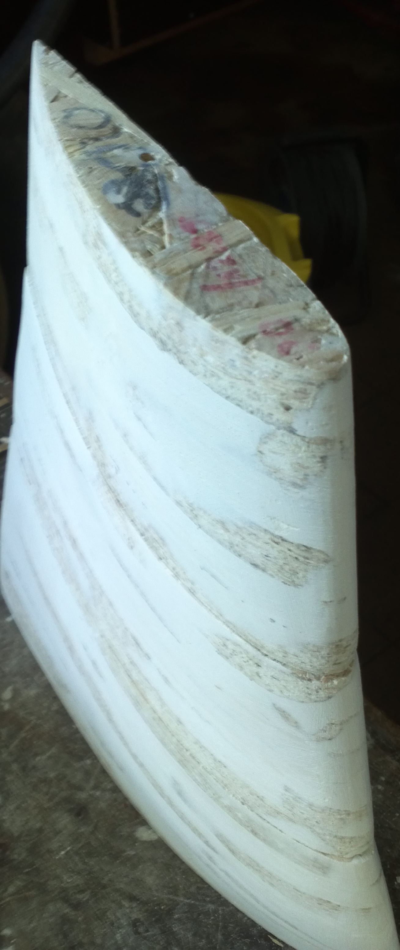

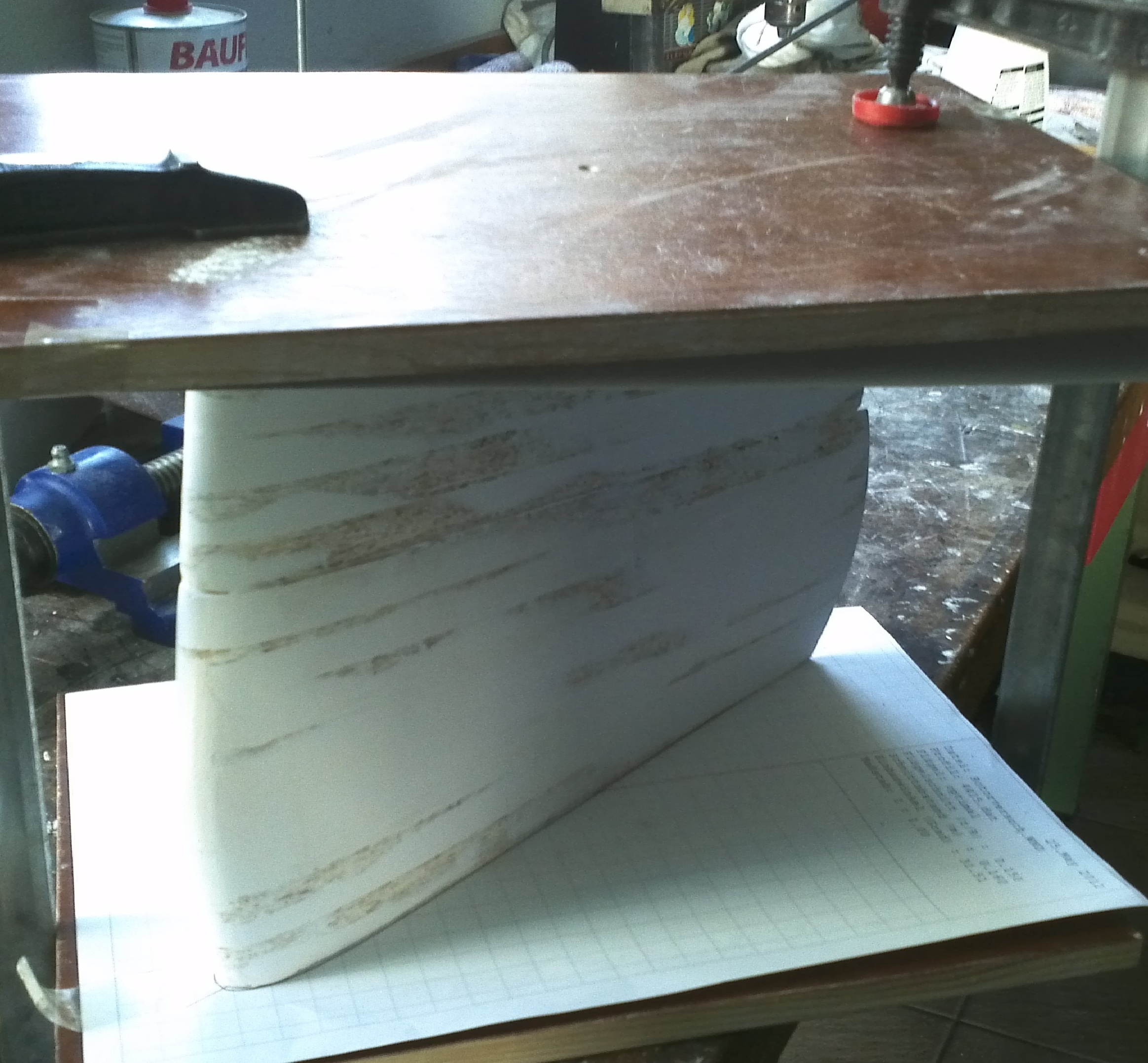

Heute habe ich die ersten zwei Pakete wieder aufeinandergeleimt, also habe ich jetzt 14 am stück. Und so siehts aus:

heute habe ich die beiden Hälften, die noch übrig waren, gespachtelt und geschliffen und anschließen aufeinandergeleimt. Der Flügel machte einen ziemlich mächtigen Eindruck auf mich, da er so tief an der Blattwurzel ist. Das Winglet am Ende für die Reduzierung der Randwirbelverluste und hoffentlich etwas den Schallpegel senkt, habe ich auch nochmal verpachtelt und geschliffen und dann anschließend an den Flügel gehalten. Insgesamt hat ein Flügel knapp 94cm, also mit einer 32cm Nabe ergibt es einen 2,2m Rotor. Das meiste an der Flügelform ist jetzt fertig. Ich werde nun nochmal alles schön schleifen und hier und da noch etwas spachteln, anschließend die Blattspitze anleimen, verpachteln und schleifen. An dem einen Bild kann man sehen, was ich noch alles ausbessern muss. Sieht viel aus, ist aber nicht wirklich viel auszubessern.
Dann kann's losgehen mit dem Formen :-)
Dani
Hier sind noch ein paar Bilder:
