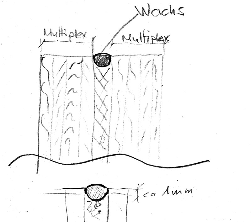

Ok, genug Aufklärungsarbeit, nochmals zurück zum Wachs, wie vorstehend erklärt, hier eine kleine Skizze, die eigentlich das wäre, wie es sein könnte, kein versabbern-verschmieren, perfekter Wasserschutz und extrem langlebig, setz die Fuge an den Flanken ca. 1mm tiefer, so das sie mit dem Multiplex Verbindung haben. Wachs von den Bienchen ist ein organischer Stoff, lebt und passt sich den Temperaturen an. Bei Eiseskälte Bockhart, aber immer noch stabil und eingeschränkt flexibel, im Sommer, wunderbar flexibel und elastisch, in unserem Klima, keine Gefährdung durch Sonneneinstrahlung, Schmelzen des Wachses. Als Versuch würde ich Dir empfehlen, nimm ein Stück Bienenwachs, von der Kerze, leg das in die Sonne, danach in den Tiefkühler, beobachte den Werkstoff. Klebe ein Stück getränkten Korkes auf ein Holzbrett, mach die gleichen Versuche, wenn es nicht dem entspricht was Dir vorschwebt, kannst Du alternativ den Versuch mit Leinöel machen.
Thema Tanne:
Spitzfindigkeit am Rande, im deutschsprachigen Raum verwendet man das Wort Tanne für alle Nadelbäume, der Schwarzwald wird ja auch als Tannenwald bezeichnet, ja es gibt dort auch Lärchen, Kiefern Rottannen, Weisstannen. Ist OK, die Weymuth Kiefer stammt ursprünglich aus Nordamerika, wird aber nicht nur dort kultiviert.
Gruss soderica
Querschnitt für Wachsfuge
Dateiname: Wachsfuge-neu.jpg
Dateigröße: 62.96 KB
Titel: Querschnitt für Wachsfuge

ABer dein Vorschlag mit der tiefer gesetzten Korkplatte gefällt mir ganz gut - nur habe ich jetzt wieder das Problem, dass es diese Kleinen Durchmesserunterschiede von wenigen mm bei den Standard-Lochsägen nicht geben wird. AUch habe ich gelesen dass Bienenwachs schon bei 62°C flüssig wird. Das könnte im Sommer knapp weren wenn auch noch die Fliehkräfte dazukommen. Leider kann ich das nur ohne Fliehkraft ausprobieren.
Von daher ist mir Leinöl irgendwie sympatischer - ich habe gelesen, dass rohes Leinöl sehr tief eindringt. Wenn ich das noch Erhitzen würde und dann heiß draufpinseln würde, könnte das ein guter Kompromiss zum heißem Bad sein. Als Folgeanstriche dann vielleicht Leinölfirnis wegen der besseren Trocknung.
