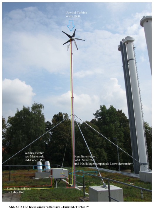

Ich finde, hier sollten jetzt präzise Informationen inklusive Fotos veröffentlicht werden. Oder Ihr stellt diese epische Schulhof-Rangelei schlicht und einfach ein. Denn das Einzige, was Ihr sonst erreicht, ist, dass diese ohenhin ziemlich windige Windbranche noch weiter an Glaubwürdigkeit verliert. Und vielleicht kann man mir zuvor noch einmal ganz in Ruhe erklären, warum man diese Informationen bei Dir, Cerco, zwar per Post anfordern kann, sie aber hier an dieser Stelle nicht veröffentlicht werden. Und wenn, Ora, Euer Produkt allen gesetzlichen Anforderungen entspricht, dann sollte doch das Offenlegen der Gegebenheiten doch eher eine sinnvolle Eigenwerbung sein...?
Bilder der Messituation, Innenstadtlage
Gepostet: 23.09.2017 - 21:56 Uhr  ·  #75
Hallo Freunde,
Anbei das Foto der alten WSD 1000 auf der Hochschule , Amberg, dazu die neue bei einem Projekt der HSK. Karlsruhe.
Daten der Messungen über mich, gern nach Rücksprache auch die Bachelorarbeit dazu.
Schönen Gruß,
AC Wirkleistungsmessung
Dateiname: WSDAmberg.jpg
Dateigröße: 244.76 KB
Titel: AC Wirkleistungsmessung
Information: Innenstadtlage, in Süd hohes Dach im Weg
Heruntergeladen: 2031
neue WSD in V2A
Dateiname: WSD1000 im Einsatz HSK.PNG
Dateigröße: 862.37 KB
Titel: neue WSD in V2A
Information: Karlopolis 2017
Heruntergeladen: 1935

Wie man bei einer solchen Geländerauhigkeit - mitten in einem Bestand von hohen Bäumen - vernünftige Messergebnisse erzielen kann, ist mir ein Rätsel. Ich persönlich würde niemals auf die Idee kommen, an einem solchen Standort eine KWA aufzustellen... (siehe Fotos oben).

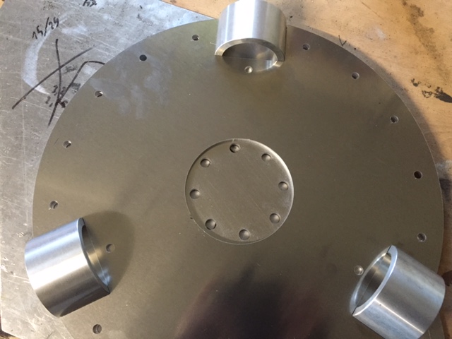

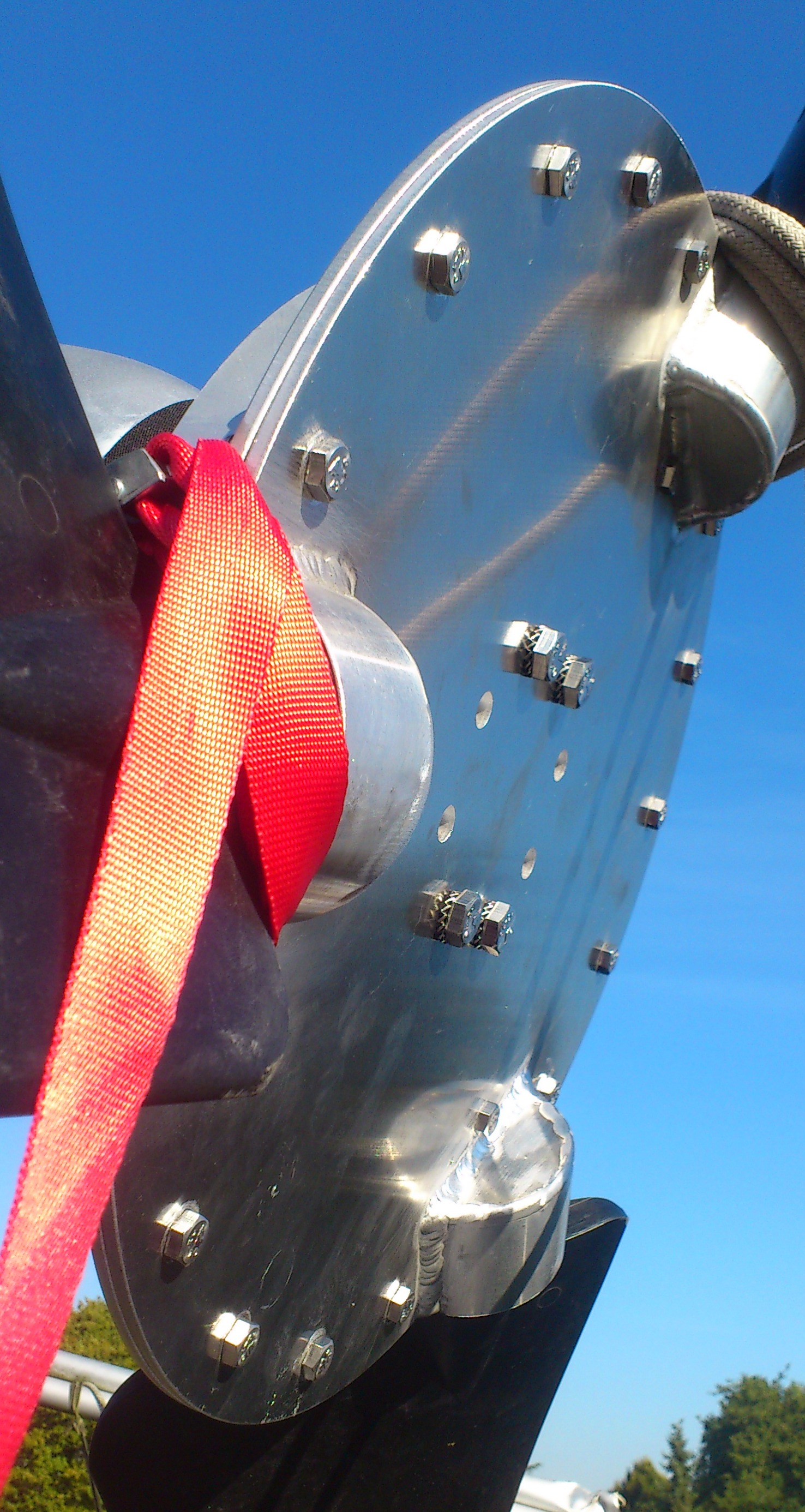

Ich habe jetzt mal da rumgesurft.
Wenn ich schon so etwas sehe...
Das kann man für 2/3 des Preises bauen. Was nutzt da das Lasern?
Das ist alles Pseudo. Das Lasern "nutzt" nichts, wenn die Konstruktion nichts taugt.
(Das hat hier einer geschrieben, der seinen Namen gelöscht hat:
"Weswegen verwendet ihr uralte Göttinger Profile?" und der Erbauer hat geantwortet: "Aber wir verwenden doch Kohlefaser im Blatt".)
Und da unten die "Angstscheiben"- Fächerscheiben "bringen" genau NICHTS. -> SchraubenVademecum von Baur & Schaurte

Man muss sich nicht beschweren, dass die Chinesen so billig sind, wenn man selbst den Preis über Unkenntnis der Materie künstlich und unnötig hochtreibt.
Die Einzigen Scheiben, die halbwegs etwas nutzen, wären Schnorr oder Nord-Lock.
Wobei eine korrekt ausgelegte Schraubenverbindung vorzuziehen ist.
"Konstrukte" dieser Art zeugen von Unsicherheit des Konstrukteurs.
Das haben sie bei meiner Ex-Firma auch gemacht: Unter jede Schraube eine Nord-Lock-Scheibe.
Da hatte man dann 500 Euro für so Scheiben, bei denen bestimmt 400 Euro unnötig waren,
bei 50 Euro nutzte es etwas und die anderen lösten sich trotzdem.
Ora

Flanschnabe WSD
Dateiname: FlanschnabeBau1.JPG
Dateigröße: 84.76 KB
Titel: Flanschnabe WSD
Heruntergeladen: 1919
Fächerscheiben
Dateiname: 01_DSC_0425.jpg
Dateigröße: 839.94 KB
Titel: Fächerscheiben
Heruntergeladen: 1896
Das musst Du denke ich politisch sehen. Das steht auf dem Gelände der Hochschule-
Das geht nicht anders. Die Maschine ist sicher gesponsort.
Da kann Cerco nix dafür.

Hallo Freunde, lesen hilft auch hier:
die Messergebnisse sind aus Amberg, ......NICHT vom 2. temporären Zeltlager Karlopolis...
Bitte, bitte: einfach die Info lesen,
Nix politisch..wie peinlich, das hier zu behaupten.
Aber so ist das: Vertuschen, Forderungen stellen, dann werden die erfüllt, aber es passt natürlich immer nicht..
