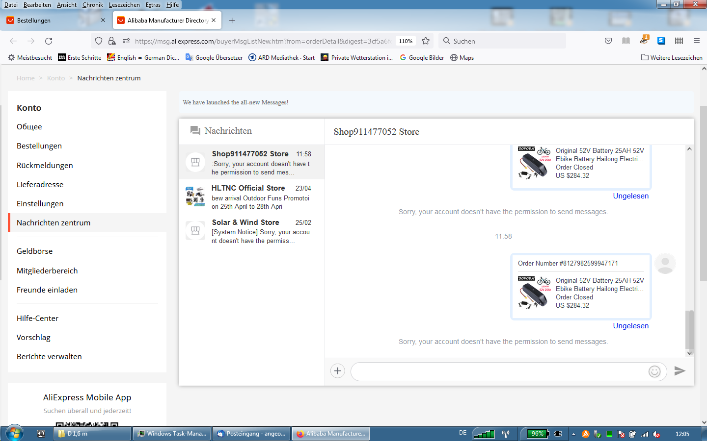

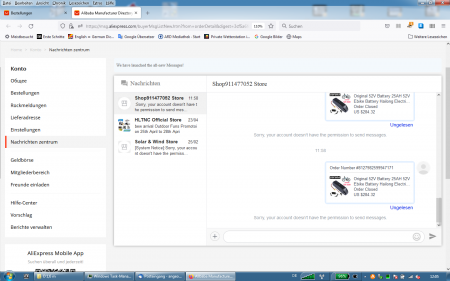

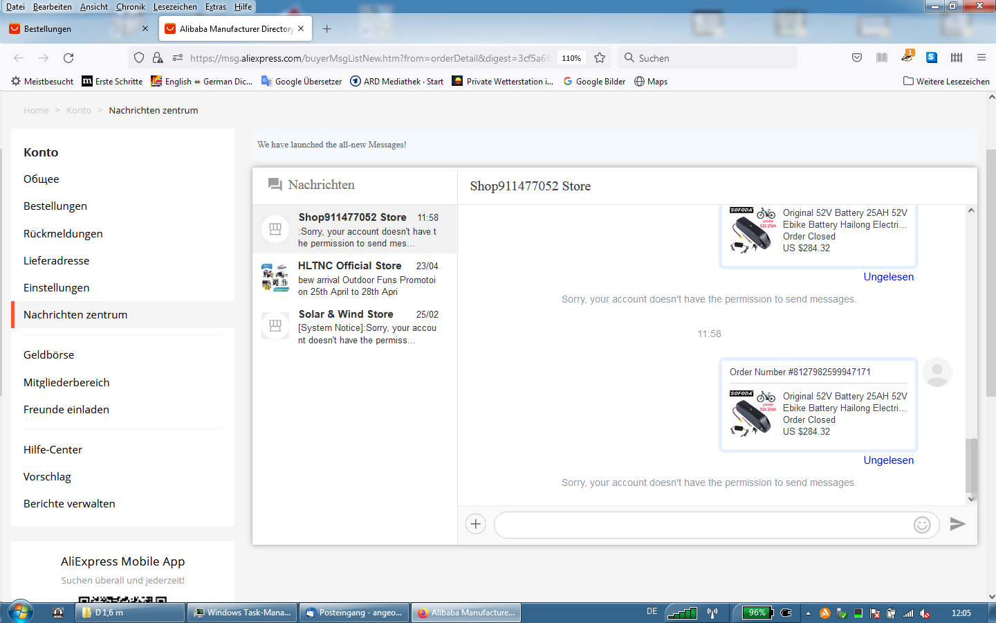

Habe ja hier dargestellt, dass Aliexpress durchaus ein seriöser Laden ist. Nur steht man offensichtlich ganz dumm da, wenn der Verkäufer, mit dem man Probleme hat und hatte, nicht mehr gelistet ist sondern offensichtlich raus geschmissen.
Da sieht die "Korrespondenz" dann so aus wie im Anhang. Man schreibt offensichtlich ins Leere.
Zum Spaß mal einen 2. Account bei Ali... eröffnet, und den Shop9114...... gesucht. Nichts zu finden.
Und mit Ali... kann man offensichtlich auch nicht direkt kommunizieren, sondern nur mit einem Roboter chatten.
Ergebnis entsprechend.
Werde also dem Akku doch "den Bauch" selber aufschneiden müssen.
Denn nach "Erholung" nochmal versucht. Hat 3 Sekunden gehalten. Tippe auf gelöste Kontaktierung, irgendwo auf dem langen Weg der Reihenschaltungen.
