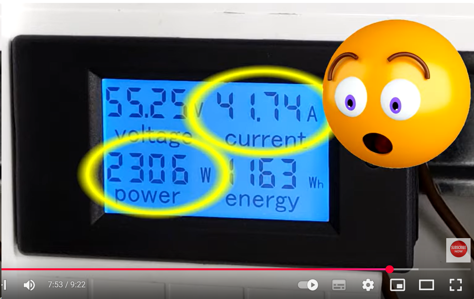

Bei Deinem ersten Video werden die 2 kW angeblich sogar überschritten. Habe davon einen Scrennshot gemacht.
Nur gibt es Ungereimtheiten.
1. Genannt ist unter dem Video als Laderegler der i/HCC 2000W-48V. Der sieht so aus.
2. Im Video sieht man aber den HWS 2kW-48V.
An dessen Display sind gerade mal 674 W Ladeleistung dargestellt.
3. Die 2,3 kW im Scrennshot oben stammen von einem Batteriemonitor, und sind wahrscheinlich Verbraucherleistung aus der Batterie, weil gerade ein 2 kW WR dran gehangen haben mag.
Bei 55V ist zudem eine Batterie schon ziemlich voll. Nur mal auf Blei bezogen aber bei LiFePo ist es nicht viel anders.
Meine Befürchtung:
Hier wurde geschummelt, möglicherweise um den Verkauf zu fördern.
Bei ca. 1 kW und zugehörigen 12 m/s sollte bei der i-2000 abgeregelt werden, ob nun windsafe oder nicht.

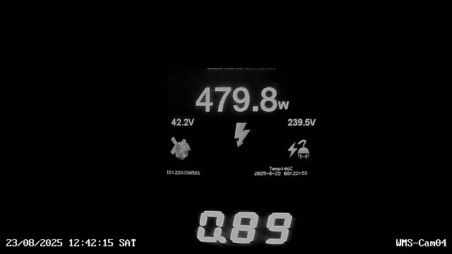

inzwischen ist Wind aufgekommen. Hier ein Schnappschuss von der i-2000-48 an WR SUN-1000 G2 WDL und Windmesseranzeige darunter. Den Nullpunkt muss man sich um 1 Stelle nach Rechts denken. Waren also gerade ca. 8.9 m/s.
Kommt von einer Anlage auf einem Windmühlenhügel mit ca, 4,5 m/s Mittelwind. Hat der Besitzer eine Kamera mit Reolink ans Internet angebunden.
Das Interessante ist, die Daten, welche kommen, entsprechen ziemlich gut den Messungen im Windkanal.
Nun hast Du, Jörg zwar ne kleinere Anlage aber mehr Jahresmittelwind, wohl auch mehr Masthöhe.
Mich Interessiert das Verhalten als Lademaschine, möglichst mit zugeordneten Windgeschwindigkeiten.
Insbes. bei schwächeren Winden, ob das mit dem wohl eingebauten Booster klappt.
