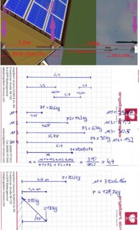

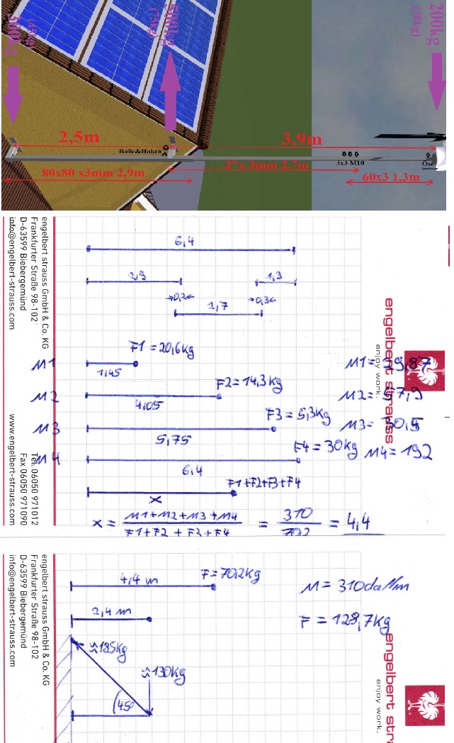

@Che ich hab gerechnet und gemalt, wegen den Kräften am Seilzug. Ob du es mal grob nachvollziehen kannst. Bilder anbei. Kurz zur Vorgehensweise. Mein Mast besteht insgesamt aus 4 Teilen:
2,9m Quadrahtrohr 80x80x3 mit 7,1kg/lfm = 20,6kg
2,7m Rundrohr 3"x 3mm mit 5,3kg/lfm = 14,3kg
1,3m Rundrohr 60x3mm mit 4,1kg/lfm = 5,3kg
Generator mit Flügeln = 30kg
Die Rohre stecken 0,2m und 0,3m ineinander. Mastlänge am Ende dadurch 6,4m. Ich habe von jedem Teil die Schwerpunkte mit der Entfernung zum Lager genommen und daraus die Drehmomente errechnet. Am Ende alle Drehmomente addiert und durch das Gesamtgewicht geteilt. So dass ich auf die Entfernung des eigentlichen Schwerpunktes aller 4 Elemente kam. Dieser Punkt ist bei 4,4m und hat 70,2kg (Pfosten+Generatorgesamtgewicht).
Diesen Pfosten will ich aus der Waagerechten (weiter runter geht nicht, wegen dem Vordach) mit einer Öse in 2,4m Entfernung zum Drehpunkt aufrichten. An der Wand kommt auch in 2,4m Höhe über Drehlager eine Seilrolle, die mir die Kraft nach unten zur Seilwinde umlenkt. Dadurch entsteht genau ein Kräfterechteck mit 45° Diagonale. Da mein Schwerpunkt aber in 4,4m Entfernung liegt wirken an der Stelle von 2,4m nicht nur 70,2kg sondern rund 130kg (Wieder über einfaches Drehmoment berechnet).
Um jetzt die resultierende Kraft der Diagonalen im Quadrat zu rechnen ist es egal ob man cos45° oder sinus45° nimmt, beides 0,707. Heißt für mich 130kg/0,707 macht aufgerundet 185kg am Seilzug?? Kommt das hin? War zu faul irgendwelche Formeln nachzuschlagen, so rein logisch passt das aber für mich. Diese zahlen sind wichtig für die Dimensionierung der Seilrolle und des Seilzuges, das muss ich nämlich noch bestellen. Also Seilzug 200kg und Seilrolle 200kg passt??

Edit: Meine Seilrolle die die 185kg umlenkt muss dann 2x 185kg aushalten? Also muss ich eine mit 400kg nehmen?
Seilzugrechnung
Dateiname: Seilzugrechnung.jpg
Dateigröße: 226.51 KB
Titel: Seilzugrechnung
Information: für die Kräfte beim Aufrichten

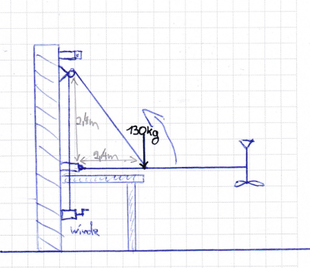

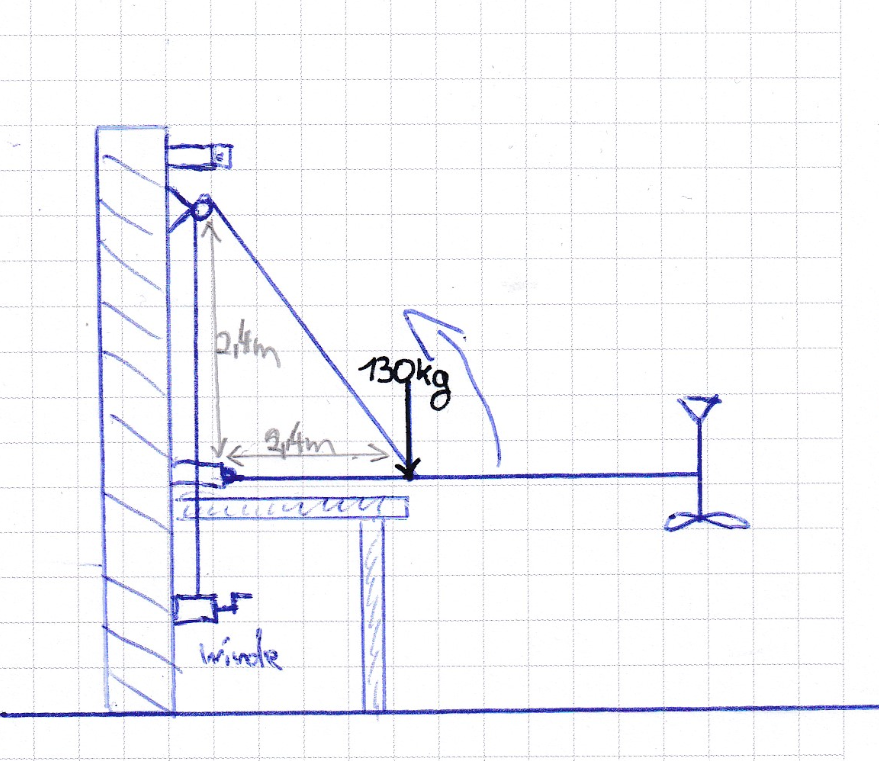

Seilzug

Beiträge: 3558
Gepostet: 14.08.2022 - 18:35 Uhr  ·  #89
@Eisol,
Es ist korrekt, die Seilkraft über die Drehmomente und den Winkel auszurechnen.
Du hast die Seilkraft bei Beginn ausgerechnet. Die Kraft wird gegen Ende sehr gering.
Ich finde keinen Fehler.
Ein Hinweis noch: Die Kraft an der oberen Umlenkrolle verdoppelt sich,
weil sowohl die Winde als auch der Mast daran ziehen!
Diese Kraft wirkt zu beginn etwa 22.5° vertikal (geometrische Addition beider Kräfte).
Das sollte bei Auslegung und Befestigung der Umlenkrolle berücksichtigt werden.
Ich würde nicht zu geizig sein beim Kauf einer Seilwinde.
Die gibt es schon ab 25 Euro (>1000 kg), z.B. hier:
https://www.ebay.de/itm/394009…SwJiJgVhvO
Wird die Seilwinde größer dimensioniert, muss man später mehr und länger kurbeln.
Es gibt Seilwinden mit 2 Stufen, das finde ich besser.

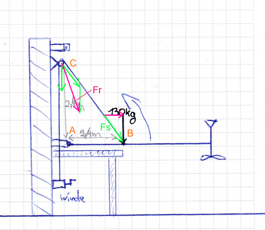

Hier mal Dein Bild mit Ansatz grafischer Lösung durch Vektoraddition:
Mal unterstellt, dass die Kraft an B mit 1300N richtig bestimmt wurde,
wird daraus bei 45° Seilwinkel ohne viel zu rechnen eine Seilkraft von 1,41 * 1300N = 1833N.
Die Engstelle ist in der Tat Punkt C. Da erhöht sich die Kraft grafisch gelöst 35mm / 20mm * 1833N = 3208N.
Das muss, mit Si-Faktor, unbedingt vom Mauerwerk vertragen werden!
Was ich schon als tröstlich bezeichnet hatte: Wenn das nach dem Anrucken ausgehalten wurde, ist zu erwarten, dass es auch weiter trägt, denn wie Erdorf schon sagte: Bis zum Ende hin werden die Kräfte immer geringer.
Winde, nachdem sie gebraucht wurde, evtl. abmontieren: Schutz vor Witterungseinflüssen.
